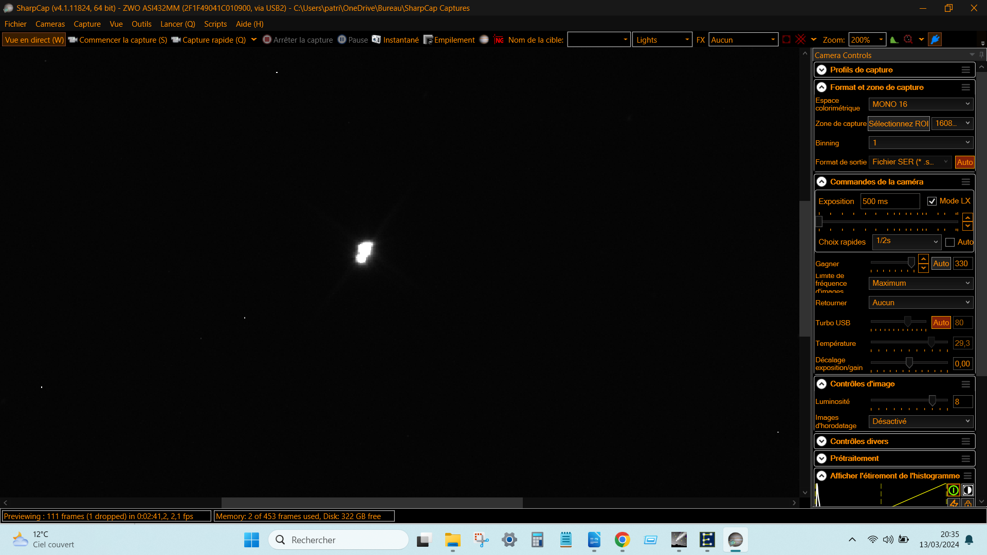

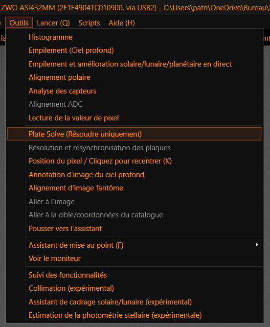

oui impression pas de problèmes c'est que je m'attendais a voir l'image mais que non il faux visualiser // donc je repende la monture et bien contrôler par carte du ciel elle se positionne a peu près a l'endroit voulu avant je pouvais avec sharpcap aller sur "resolution et resycro des plaques en ce moment c'est en gris
et a l'ouverture de sharpcap j'ai ce message
que faire merci

Bon bin @patlarzac un succès cette copie d'écran ! on comprend que Sharpcap n'arrive pas à se connecter à ta monture. Peux-tu nous dire comment est reliée la monture au PC ?

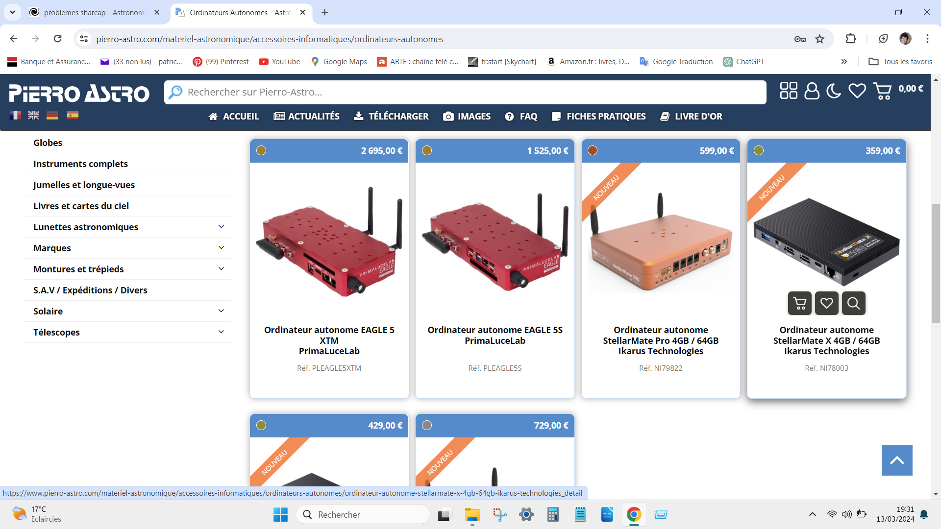

de quel modèle tu veux parler ? celui-là ? https://www.pierro-astro.com/materiel-a ... zwo_detail

non j'ai vu celui-ci
le noir à 359 euro si c'est le prix de la tranquillité ?

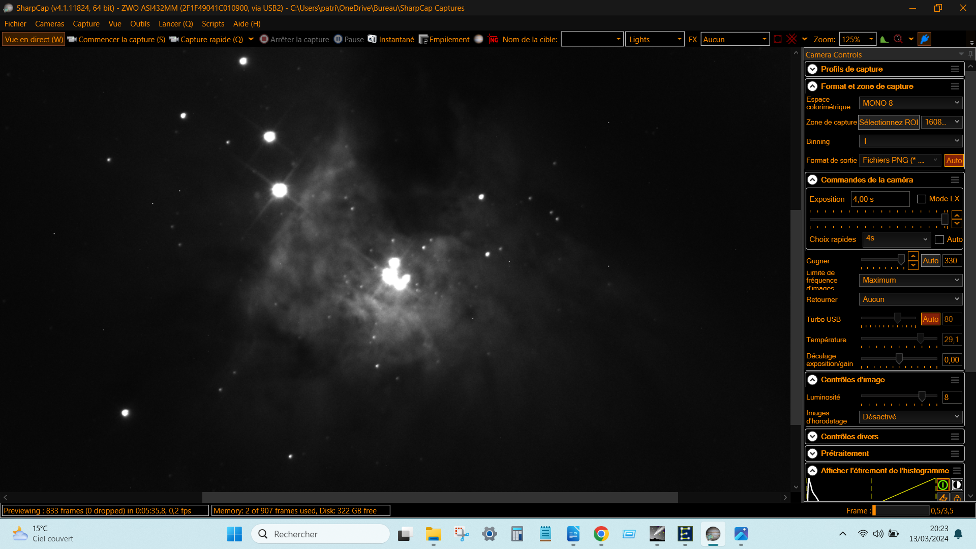

algieba gamma du lion Mag 2.0-3.5 sép 3.9'
tout vas bien
tout vas bien- Pièces jointes

problemes sharcap
C'est un Stellarmate, je n'en ai jamais utilisé mais on a des utilisateurs ici qui le connaissent . Tu peux trouver des essais sur Youtube, en particulier Cuiv The Lazy Geek, l'a essayé récemment (pas exactement ce modèle, un plus costaud). Tu peux le piloter avec ton ordinateur sous windows, ça c'est sûr mais je ne sais pas trop comment tu peux utiliser carte du ciel.

zéta cnc Mag 5.0-5.5 sep 5'[][/img]
je vous laisse c'est étoile double et multiples
il faux un disque bahtinov pour la mise au point et quel logiciel pour améliorer les étoiles doubles
