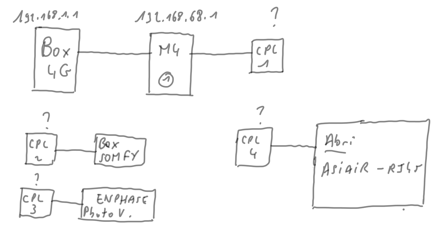

@fcouma tu pourrais nous faire un schéma a main lever dans ce genre :
Ça aiderait a visualiser comment c'est gaulé.

Message par fcouma » 21 avr. 2024, 17:55
Voilà le schéma simplifié de l’installation sans le Raspberry, que je vais finalement alimenter en USBC, donc je vais enlever le POE HAT
En fait, tout ce qui est connecté au wi-fi, je peux voir les adresses IP. Par contre ce qui est connecté sur les CPL, je ne vois pas les adresses IP

Désolé @fcouma pour le retour tardif. Malheureusement sur le papier je ne vois rien d'aberant.
Il faudrait que tu regardes si tu n'a pas quelque message dans les logs ( dans ta box, le M4 et enfin le boîtier CPL ). En toute logique sur des déconnexion tu devrais en avoir. Ça va être compliqué de trouver la cause sinon.
