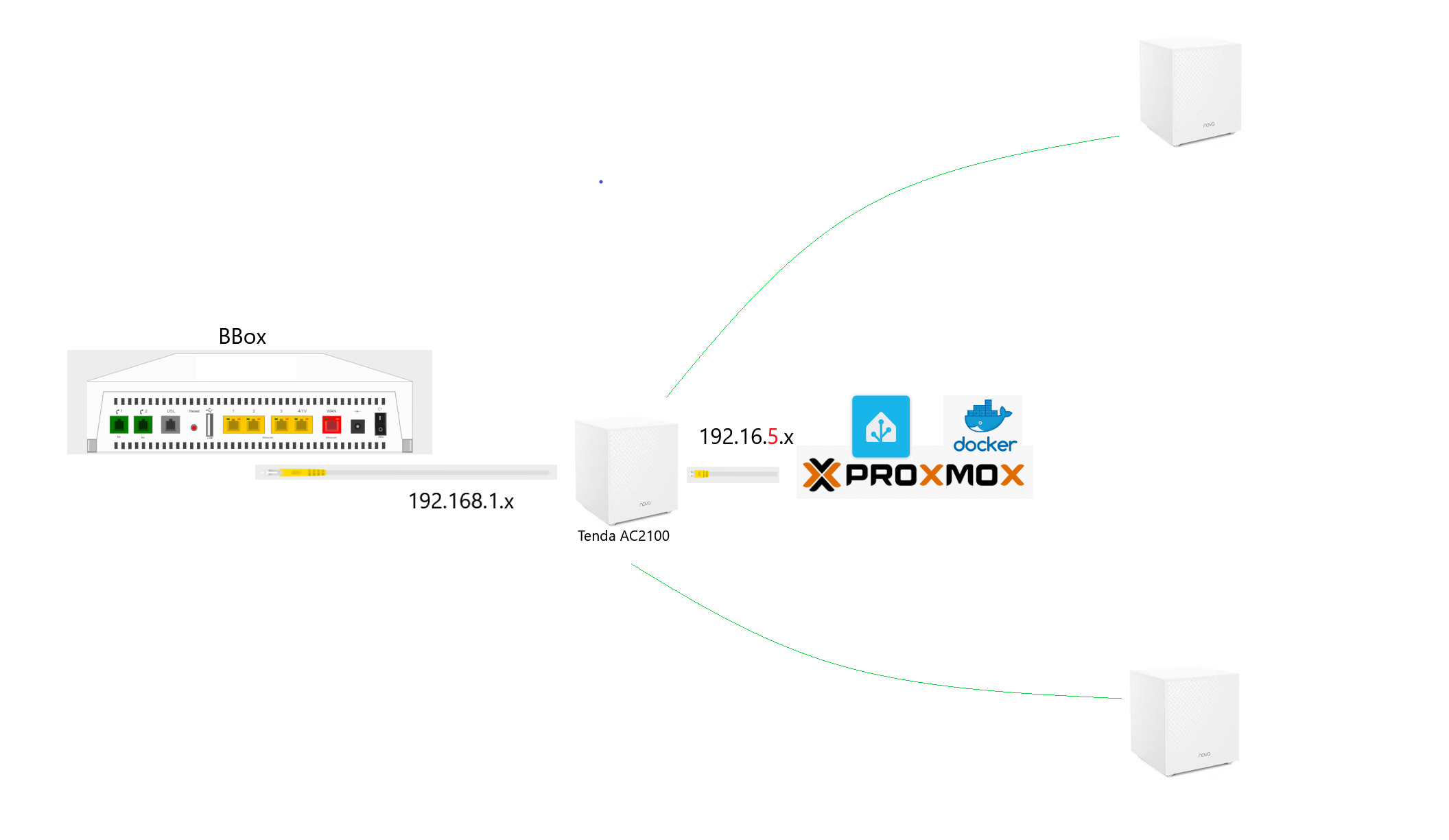

Je souhaite accéder à mon Home Assistant monté sur une VM connecté au mesh de ma maison.
J'ai un soucis de gestion d'ouverture de port ... j'y suis depuis 2 jours et je n'y arrive pas.
Si quelqu'un pouvait me venir en aide sachant que je suis en pleine apprentissage du langage GitHubien et je ne maitrie pas du ce qui touche à l'infra réseau .( je suis des tuto pas à pas mais je n'ai visiblement pas encore trouvé les bons)
j'ai essayer d'ouvrir les port 80, 443,8123 au niveau de ma box, de mon mesh , mais ca ne passe pas.... je ne maitrise pas du tout mon archi reseau ....
ci-dessous un shéma de mon installation

j'ai a dispo :
- un accès a l'interface d'administration de ma BBox
- un accès a l'interface d'administration de mon Tenda AC2100
- un accès à ma VM
- un nom de domaine sous duckDNS

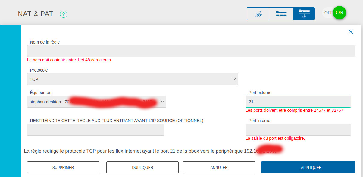

Juste un truc sur ma Bbox (fibre Wifi 6) "Les ports externes doivent être compris entre 24577 et 32767"
Sinon comme @lordzurp , je commencerais à faire fonctionner l'accès distant vers un poste tout bête qui fait tourner un petit service branché en direct sur la box pour s'assurer déjà que la première marche est ok

Dans ma Bbox, faut aller dans services de la box, redirection de ports, NAT&PAT
Là ta box va t'indiquer les ports externes valides et surtout tu vas écrire ta règle si c'est pas déjà fait
j'ai mis 21 exprès pour le faire couiner pour qu'il m'indique les ports valides, sur ta box c'est pas forcément les mêmes

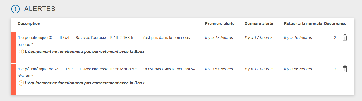

En complément de mon premier post:
j'ai ces messages dans ma BBox ( qui est en ADSL au passage)
cela correspond aux IP de mon home assistant et de mon docker . C'est 2 IP sont obtenues via une connexion filaire de la VM au mesh

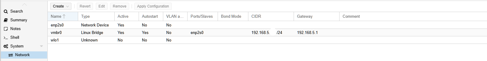

ca j'y arrive bien via: http://<ip-promox>:8006
pour le mode bridge de proxmox , je n'y connais rien , mais j'ai l'impression que c'est déja le cas
Ok donc tu y accéde via ip-promox. Soit un truc en 192.168.1.x ? C'est possible, dans ce cas il y a une correspondance de nat entre 192.168.1.x et 192.168.5.x.
Dans ce cas, au point de vu de la conf de ta box tu dois mettre en destination la même IP que quand tu le fais manuellement, soit ip-promox:8006
