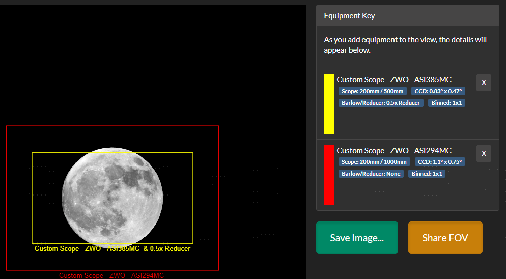

Bon j'ai regardé le champ avec ma cam... Il fallait bien un truc qui ne passe pas
C'est réducteur de focal obligatoire.

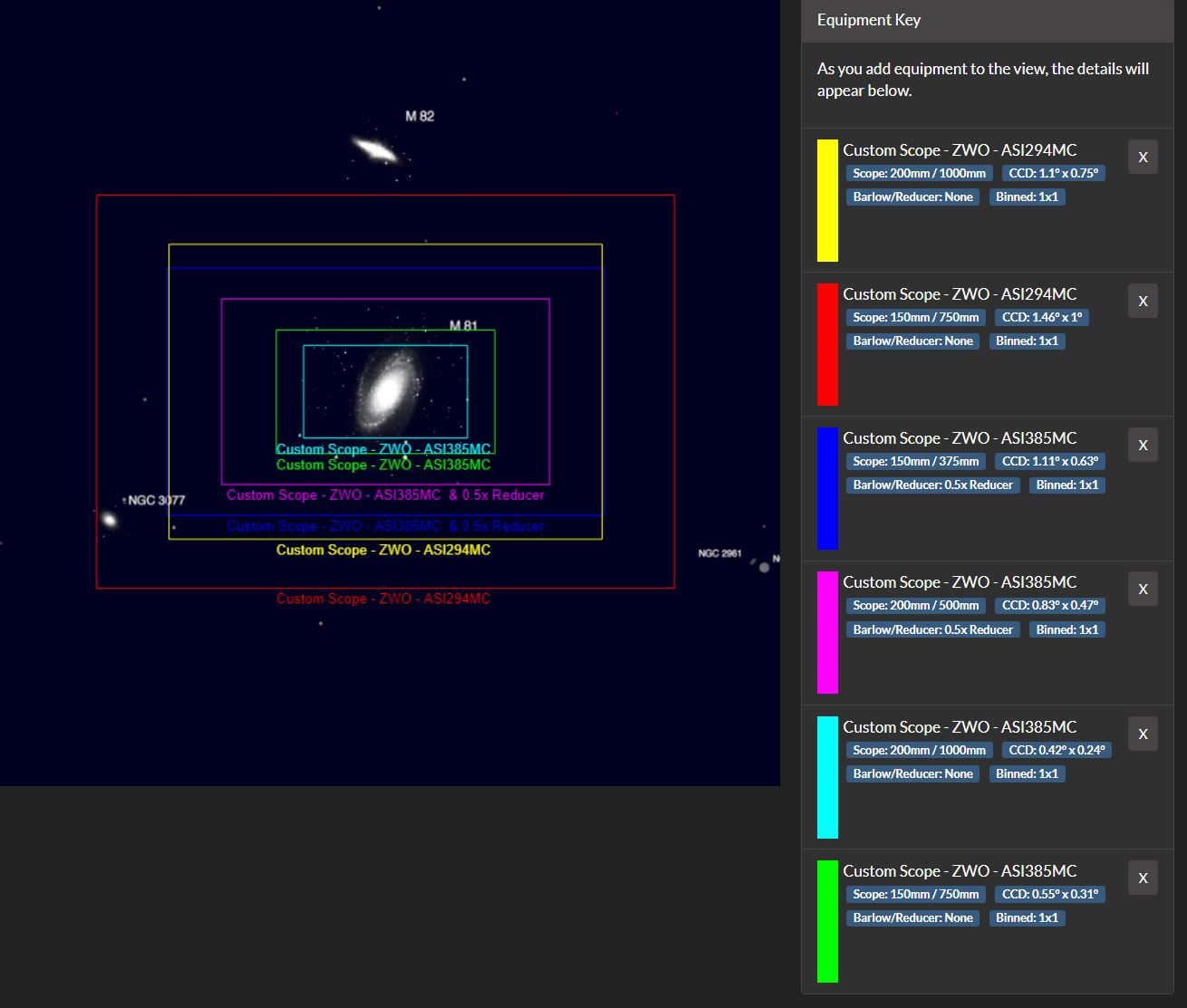

Simulation sur deux tubes qui passent sur une HEQ5 : le 150/750 et le 200/1000
Le tout avec ma cam actuelle et une 294c.
Le 200/1000 me semble pas mal. Quelques objets de Messier vraiment trop grand pour la 385c : M31 par exemple.

Je suis d'accord, M31 c'est trop grand pour le prendre en référence
Sauf si tu veux faire du "très" grand champ
si j'étais à ta place en ayant une 385 je partirai sur un 200/1000 PDS + HEQ5 (1500€ environ) + 0.5x (0.4x atteignable)
en gardant dans un coin de tête la 294C (genre Rising à 600€) pour plus tard (ou carrement une version refroidie plus cher)
Evidemment je ne suis pas toi
donc tu fais comme tu veux ......
