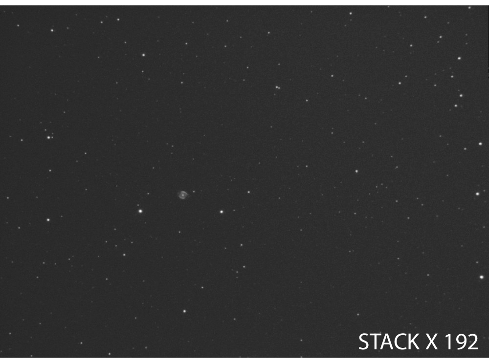

petit test autostacking
Message par Steph » 17 sept. 2019, 12:44
ouki a écrit : ↑
17 sept. 2019, 10:11
Si steph vois ça> fini ces derniers cheveux vont y passer
Mais je l'ai vu, et le peu de duvet qui me restait est tombé...! :lol:
Malheureusement empiler des image identiques ne sert à rien pour les raisons cités plus haut.
Je connais peu DSS et ne sait pas trop comment il fonctionne, mais il a simplement réalisé une montée d'histogramme différente sur le stack composé des 192 copies.
Sur l'exemple ci-dessous j'ai remonté les niveaux dans Photoshop du "stack unique" pour que le signal ressorte plus, tout en minimisant le bruit, du coup l'impression d'un signal élevé est plus présent que sur le stack x 192 (que je n'ai pas touché).
La montée d'histogramme est la base du traitement, c'est la dessus qu'il faut bosser en premier apres avoir déterminé les bons temps de pose et le gain.
