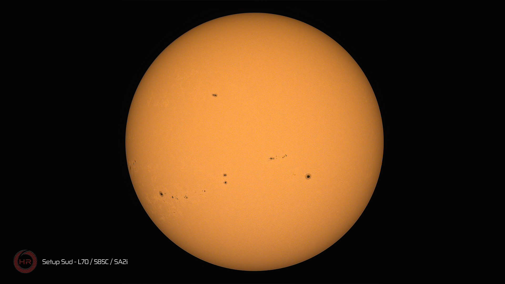

Inauguration d'un nouveau post, avec l'arrivée du Setup Sud multi configuration!
Il s'agit donc ici d'une 70/420ED équipée d'un hélioscope, le tout monté sur une SA2i Wifi
Un petit tour en visuel, puis j'ai monté la P1 Uranus dessus, juste pour tester. En mode dégradé puisque je suis passé par le hub roline en USB2.0 pour piloter depuis mon bureau, et donc cadence de prise de vue anémique (18fps).
Sol - 100/1124 frames - gain 0 - L70/420 - Helioscope - P1 Uranus C - SA2i
Le résultat est honorable, 1124 frames, les 100 meilleures retenues, AS4/R6
Dernière modification par John Mc Burn le 26 juin 2024, 20:50, modifié 1 fois.

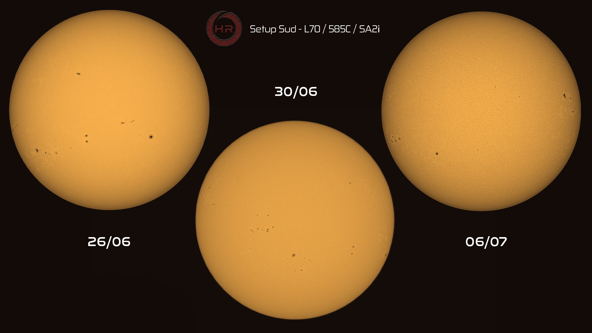

La même image face a l'image SDO en continuum
Une petite planche avec les images précédentes
