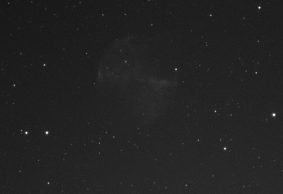

enfin un essai avec la caméra noir et blanc IMX290 M
Alors le champ est petit, ma mise en station depuis Nina galère pour trouver mes trois points, très lent , une solution plus rapide ne je vois pas. Sur sharcap le recarage de l'objet est par contre très rapide. Bon avec mon marquage au sol je suis toujours < 10' par défaut
    Première capture M57, en 10 mn 1200 frames eheh à 500ms
    Crop 200%
      M51 3,13 sec /frame
      je n'ai pas fait de copie mais je suis allé jusqu'à 40 mn ensuite mon toi n'était pas d'accord pour que je continue
        NGC5907 4 sec/im gain 450
        NGC5965 et NGC5963 4 sec/img, peu de capture 3H30 je devais plié reprise à 6H30 au boulot :o
        Alors besoin de peaufiner tout ça, une petite interrogation sur ceci, je ne pense pas à la collimation mais peut être
        A vos commentaires constructif comme à chaque fois ;)
        Petit dédicace à @John Mc Burn et @steph37 :dance:

        dob250 a écrit :
        27 juin 2024, 08:18
        une contrainte sur le miroir primaire ??? Peux être une bride trop serrée
        sinon le baveument de l 'étoile peut venir du suivi
        Dernière modification par Fabiolat74 le 27 juin 2024, 09:38, modifié 1 fois.

        SC aligne en se basant sur les centres des étoiles, et si jamais une frame a eu un (léger) souci de suivi (vent, chat qui décide que le trépied est décidément un très bon endroit pour se faire les griffes, irruption de sanglier...) il va l'empiler tant bien que mal. Le filtre FWHM permet parfois de détecter ces soucis...mais pas toujours.

        Ah bin c'est bien parti @dob250 ;) !
        Est-ce que tu sélectionnes ou est ce que tu prends toutes les frames ?

        steph37 a écrit :
        27 juin 2024, 09:35
        non je trie
        27 juin 2024, 09:21
        27 juin 2024, 09:04
        sinon la baveument de l 'etoile peut venir du suivi
        +1.
        Alors j'ai eu de la chance pas de sanglier hier soir c'est rare :lol:
        le problème est aussi présent à 500 ms donc je ne pense pas à un défaut de suivi , c'est constant

        dob250 a écrit :
        27 juin 2024, 08:18
        A sûrement une bonne piste je vais regarder

        La FWHM est effectivement pas très nette pour du 500 ms (avec 0.8"/px, tu devrais tourner entre 2 et 3 de FWHM sur SC et entre 1 et 2 en HFR sur Nina).
        Tu utilises hocus focus sur Nina ? Le réglage est un poil pénible au début, mais ensuite, normalement, ça marche vraiment très bien.

        ouiouiblog a écrit :
        27 juin 2024, 18:39
        je pense que tu parles de ça, j'ai essayé hier il faut que je regarde de plus prêt , mon meilleur résultat
        il me reste à avancer sur le sujet, je ne voulais pas y passer trop de temps hier
        Petit à petit Nina est paramétré pour chacun de mes équipements, je cherche à utiliser le plug in lucky imaging et oui le focalisation auto. Très plaisant d'avancer doucement vers une semi-perfection :pray:
        Petit update: c'est un plug in Nina ok .... :ave:

        Oui, il faut revoir tes réglages et installer le plugin Hocus Focus si tu ne l'a pas déjà fait
        C'est étonnant que la HFR soit à zero au mileu de t acourbe, tu as une durée d'expo suffisante ? (environ 2s)
        27 juin 2024, 19:30
        Arf :lol:
        Et encore vraiment le meilleur résultat je crois 5 ou 6 sec il faut que je vérifie, je vais reprendre tranquillement le process en particulier le pas
        Plug in installé à suivre

        Pour le renflement, je pense plutot à un pb de collimation,
        Une contrainte sur le miroir donnerait plutot quelque chose sur plusieurs axes...

        Pour le renflement dilaté, mais pas brun, j'ai ce genre d'images "fantomes" sur les étoiles avec le T300 quand le tube n'est pas en température et que le couvercle a l'arrière du primaire n'est pas retiré, le tube du T300 n'est pas assez "large" et le primaire ne "respire" pas assez et j'ai donc des veines d'air turbulent qui viennent jouer les troubles fêtes le long des parois. En général une fois l’équilibre thermique atteint les étoiles sont a nouveaux propres.
        Dans ton cas la chose ne semble pas s’améliorer, donc comme les copains, un soucis de collimation. Tu as le temps d'apprendre à la faire correctement, les lasers et autres outils dédiés sont une aide mais ne permettent pas de régler correctement les miroirs (le train d'imagerie n'est pas dedans, et il amène son lot de contraintes), c'est bien pour dégrossir mais il faut en passer par un réglage sur une etoile.
        Ce n'est pas bien sorcier, il faut beaucoup zoomer et très peu de focaliser, gain 0 et un filtre qui bouffe de la lumière pour allonger les temps de poses.

        Ce qu'il faut retenir dans un premier temps, c'est qu'une fois le secondaire bien aligné sur le primaire, on ne touche plus au vis du secondaire, on ne joue que sur le primaire, et que si on ne trimballe pas son newton comme un bourrin, ça ne bouge pas des masses.

        J'ai essayé mais pas avec ta méthode précisément,le tube est en Carbonne et sorti 2h avant à chaque sortie

        @John Mc Burn bon en repassant en mode grand capteur je viens de voir que j'avais laissé le filtre CCD CLS astrnomik en 2" :lol: en plus du filtre anti IR/UV sur la caméra en 1,25"
        Donc rajout dans mes notes pour une prochaines fois

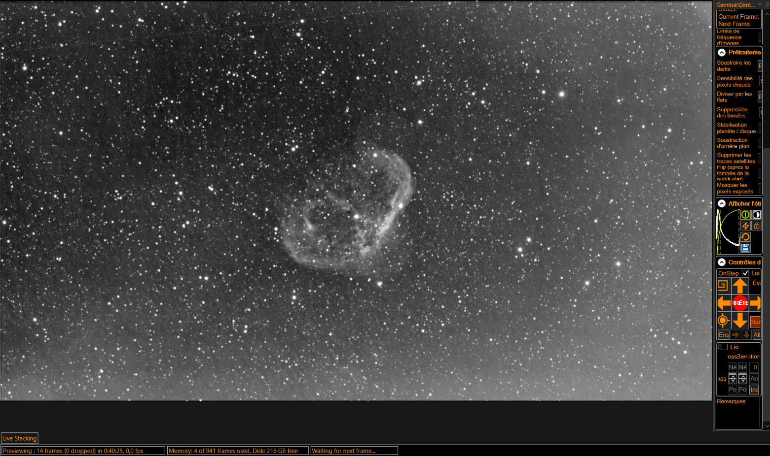

        Je reprends le fil après avoir réfléchi pour ne éviter de changer mon setup en particulier les caméras pour éviter un nouveau calibrage de pHD2, récupérer les bagues M48 etc entre la lunette et le newton
        Donc essai rapide hier de l'imx290 ono sur le newton que je compte mettre à demeure
        Fait un peu rapido le back focus n'est pas parfait car cette cam est uniquement en 1,25 et pas possible pour l'instant d'avoir exactement 55 mm dernière le komakorr
        A noter que j'ai eu des difficultés pour que sharcap puisse stacker les images pas mal d'erreur su le nombre d'étoiles dispo pour alignement surtout sur mon second test M74 impossible de stacker
        voici le résultat sur M33, manque du champ clairement => en mono à part prendre une 533 mono je ne vois pas
        Mise en station rapide décalage 2' sur nina et stack rapide sans PHD2
        J'aurais dû le faire en live stacking avec une pause plus courte mais je suis parti sur 22 sec par frame
        En tout cas c'est très rapide par rapport à l'imx585 et le résultat me plait vraiment
        D'ailleurs, la transparence était plus que moyenne et des sauts parfois de FWHM 3,8 à 4,9 j'ai gardé uniquement en dessous de 4,2
        50 X 21,7 sec (soit 18mn environ) gain 100 sur 650 max

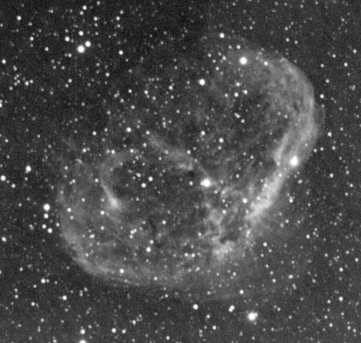

        Alors après quelques essais de la QHY minicam 8, place aux captures un peu plus sérieuses
        Sous une lune accablante de blancheur voici
        M27 enfin en HA 60 sec Gain 80 offset 102

        Un petit moment que je n'ai pas posté , plutôt afféré à utiliser Nina, j'ai enfin lié les capture Nina avec la VA sur sharcap , vraiment plaisant
        Capture avec la lunette 80 TS Focale 448 mm
        Petit essai en passant à -15 ° de la minicam 8, 35% de la capacité de refroidissement durant la nuit pour température de 18 à 23 degrés
        > Ngc6888 FILTRE O3 (suite de veille en Halpha) 24 MN 80/50 180 Sec TEMP -15 °
        14X380 sec 42 mn
        crop
        > NGC7331 luminance gain80 offset 25 T : -15 ° 180 sec
        9X180 sec 27 mn
        à suivre le traitement HOO de NGC6888
