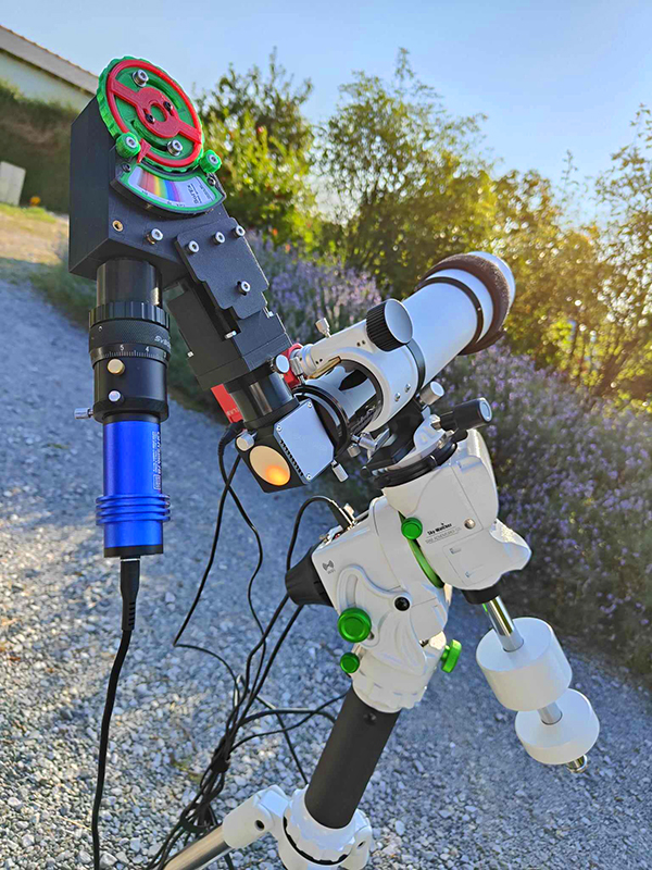

La lunette est une TS 70/420 ED, équipée avec une motorisation de focuser Sesto Senso ll.
Un helioscope (prisme de Herschel) 1.25" est monté dans le porte oculaire pour diminuer drastiquement le flux solaire, et ça a l'avantage de polariser sa lumière.
Le spectroheliographe (un sol'ex) est monté a la sortie de l'helioscope, dans lequel prend place une QHY678M.
Le tout est monté sur une star adventurer GTI (Skywatcher), et piloté via un mini pc.
Voici le schéma de principe du spectroheliographe :
On sélectionne et on isole la longueur d'onde dans laquelle on veut observer, en parcourant le spectre solaire avec la roue de réglage du réseau et en faisant un ROI sur la bande concernée, et on va ensuite placer le disque solaire devant la fente du spectro (4.5mm de haut et 10 microns de large).
On effectue un balayage complet du disque solaire devant la fente en déplaçant l'axe AD( ici a 8x la vitesse siderale).
L'acquisition se fait en mode ''planétaire'', ici a environ 175fps et 5.69ms en expo ( il faut trouver la bonne recette par rapport a l'échantillonnage final, la vitesse d'acquisition et la vitesse de balayage, pour avoir un soleil rond plutôt qu'une patate).
On se retrouve avec un .ser qu'on envoie dans le soft Inti, soft qui va reconstruite ligne par ligne la surface du soleil.
Beaucoup de paramètres influent sur le résultat final. La qualité du seeing bien sûr, mais aussi le vent qui peut dégrader le balayage, la mise au point, la qualité du déplacement de la monture, et les paramètres d'acquisition qui doivent être très précis pour rester dans l'étroite fenêtre de travail du logiciel de reconstruction.

Alors oui, le sous ensemble composé de la caméra, du tube et de l'objectif est comme une lunette, le focuser hélicoïdal sert a faire la mise au point sur l'infini de ce sous ensemble (ça fait parti des réglages a faire quand on monte un sol'ex), une fois que c'est fait on y touche plus* et on assemble cette partie sur le corp du sol'ex.
* en realité si, on est amené a corriger légèrement la map quand on arrive dans le spectre du bleu, notamment sur les raies calcium qui sont défocalisées par rapport aux autres (les lentilles ne sont pas apochromatiques).
La mise au point avec le PO de la lunette, elle sert a avoir les bords du disque solaire bien nets, c'est effectivement pour faire le focus sur la fente, tu as tout bon ;)
En ce qui me concerne j'ai encore de petits ajustements a faire pour être au top de ce côté la, mais a ma décharge je n'ai pas encore pu faire d'image avec un super seeing et un ciel bien transparent.
WhatsApp Image 2024-07-28 à 18.47.49_bdc60c31.jpg (838.69 Kio) Consulté 1616 fois
Le materiel est toujours dehors, mais le vent rend les choses aléatoires.
