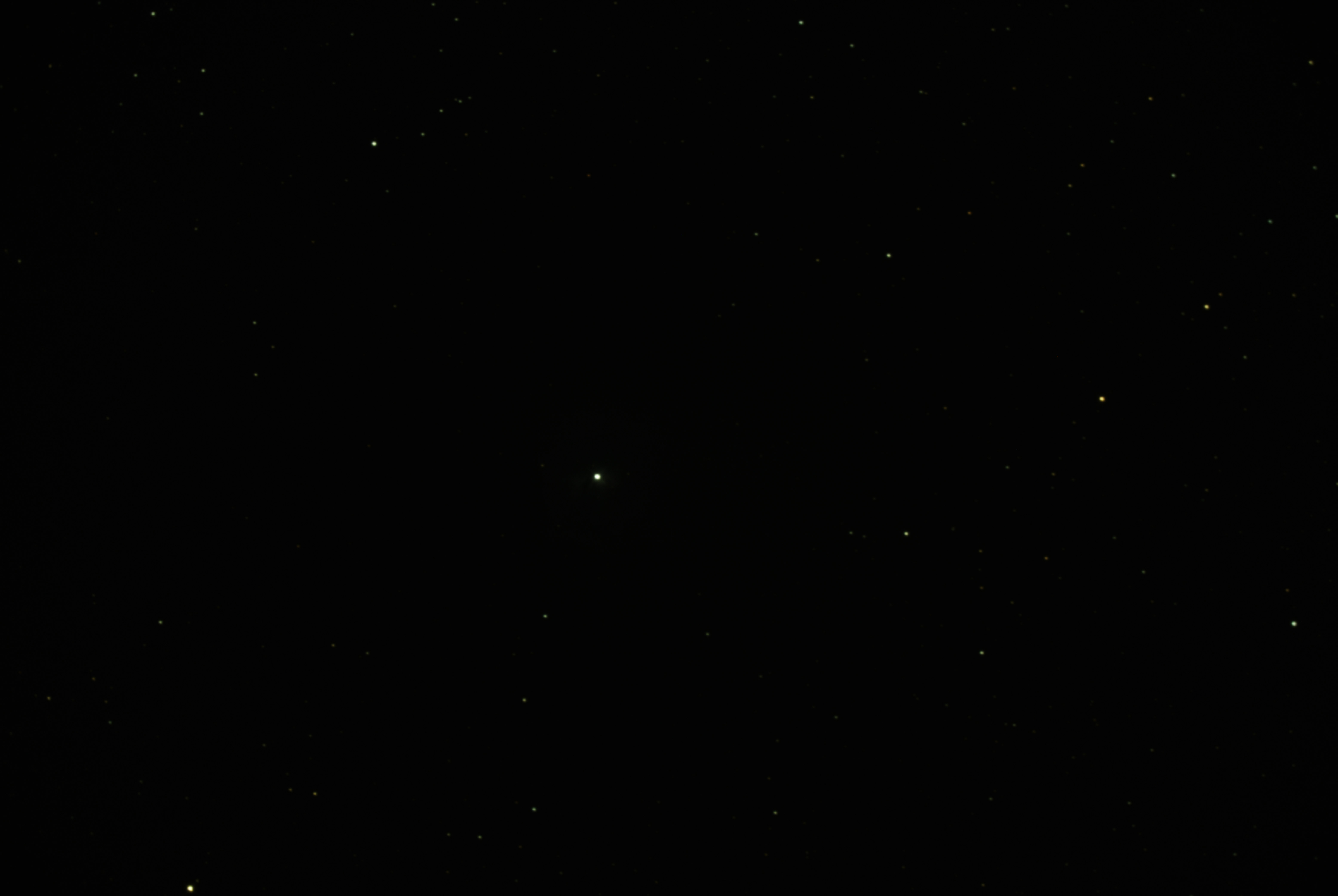

Hello,
J'ai la sauvegarde auto de sharpcap activée quand on quitte le live stack mais j'ai aussi une image png totalement dégradée ,en manuel depuis le livestack ça fonctionne correctement et avant il me semble que ça marchait aussi dans les version 3 ? Vous avez une idée ? j'ai loupé un réglage où je signale le bug chez Sharpcap ?
Voila ce que ça donne (j'ai reduis la qualité pour ce post)
Save as seen manuel Save as seen auto en quittant Save avec stretch

Ça sent le bug : l’un est avec Display Stretch et l’autre (la sauvegarde auto en fermant) pas ?

c'est ce que je pense aussi.
le 1er screen c'est ma sauvegarde manuelle et ceux qui ne fonctionne pas c'est quand SC fait les sauvegardes après avoir arrêté le livestacking. Mais de toute manière apres quand je réouvre un autre livestack j'ai un message bizarre qui me dit que le fichier existe déjà etc... alors que le livestack est fini depuis longtemps... Je crois que je vais faire un report du bug (avant je testerai la toute dernière version au cas ou, mais je suis réticent, la dernière fois que j'ai mis l'update sc plantait a cause du filtre brigthness j'ai reporté et ça a été corrigé le lendemain, mais bon j'ai perdu de précieuse minutes sans nuage a reinstaller une version antérieure
