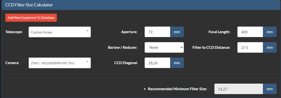

Pour faire tes calculs : https://astronomy.tools/calculators/ccd_filter_size
A priori des filtres 1.25" c'est effectivement trop petit pour une 2600 ; je te laisse vérifier

Oui, pas étonnant, avec une 2600 faut prévoir large
Le site donné en lien par Ouiouiblog te donne ça :
Diamètre mini du filtre (si tu le places dans un porte filtre de 20mm, donc filtre lui-même à 10mm de ton capteur, qui est à 17,5mm de là, ça fait une distance de 27,5mm)... ils donnent 31,27 de diamètre... Sachant qu'un filtre 31,75 n'a qu'un diamètre utile de 26 ou 28, je ne sais plus... Donc, filtre mini : 36mm comme le préconisait Petit Astro - ou 2 pouces, si tu as le budget (ou si tu prends un porte-filtre à tiroir).
