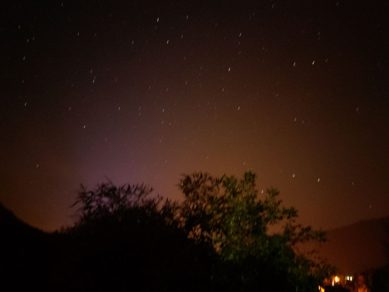

Hello,
J'y connais rien du tout en filtres , aussi je me tourne vers votre expérience en la matière.
Quel filtre me conseilleriez vous pour photographier les nébuleuses avec mon newton Askar 130/350 et la camera couleur Touptek2600 ? C'est pour shooter depuis la savoie ou j'ai une polution lumineuse classique de site a 1km d'un village avec quelques lempadaires dans les environs , de la ligne haute tension avec des phare rouge coté sud et des lumières bleues (lapadaire led autoroute ? ) vers l'ouest surtout visible qd il y a de la brume.
Exemple vers le nord ouest le plus illuminé

Pour un camera couleur en shoot de nébuleuses, les bibandes serrés en fwhm sont selon moi, le plus pertinent.
Si exclusivement du HOO, tu as le NBZ de chez Idas, le L-Ultimate de chez Optolong.
Pour faire du SHO, les Askar D1 D2 https://www.univers-astro.fr/fr/photo/1 ... askar.html (HO et SO) sont une excellente combinaison en 6nm.
Par contre : Faire attention à la vitesse du scope 350/130 f/D 2,7 en vérifiant la compatibilité avec le blueshifting potentiel. Le NBZ est compatible avec le très rapide, pour les autres c’est à vérifier.
Édit : Filtre L-Utimate non compatible F/4 min apparement https://www.loisirsplaisirs.com/optolon ... Jvmv0GGs--
Édit 2 : le L-Extreme moins serré devrait passer https://www.loisirsplaisirs.com/optolon ... 3ks_c81qbM

Oui, sur les scopes rapides, les faisceaux arrivent avec des angles assez raides en oblique et si tu as un filtre très serré et non pré-shifté, alors y’a un risque de manquer la bande passante visée ou de bien fortement atténuer le flux qui passera.
