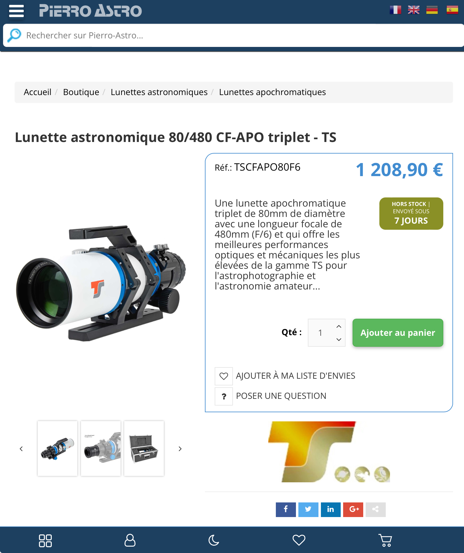

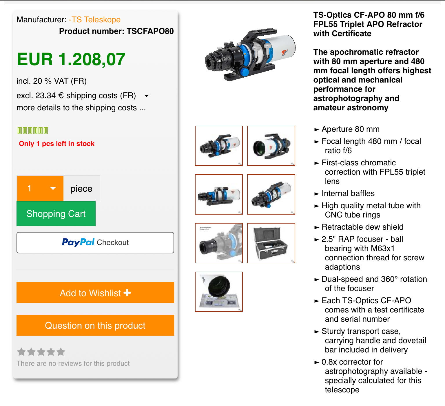

Sondage: petites lulus APO
Message par Petit Astro » 12 sept. 2024, 15:26
A penser aussi, que sur le site Teleskop Service (Allemagne donc) la TVA est à 19% contre 20% en France. Alors tant que tu ne t’ai pas identifié avec ton compte avec le pays de destination renseigné ben tu vois apparaître le prix avec la TVA allemande.
Ensuite tu prends le 1% en sus au moment de la l’identification. D’où parfois la différence de prix avec un site français , Pierro Astro … ;)
Message par Petit Astro » 12 sept. 2024, 15:45
Exemple :
On peut croire PA plus cher prix de base : (+19 à 20€ de livraison)
Mais une fois loguer :
Prix équivalent car TVA qui passe de 19 à 20 % puis au final le tout un poil cher chez TS avec une livraison qui passe à 23,34€
Messages : 11928
Message par pejive » 12 sept. 2024, 16:25
çà fait 1231,4 € contre 1228,9 € avec un livreur sans doute différent; la différence ne permet même pas d'acheter un petit accessoire :D
