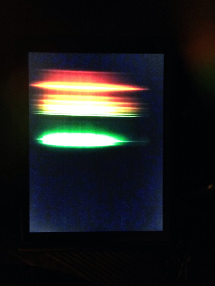

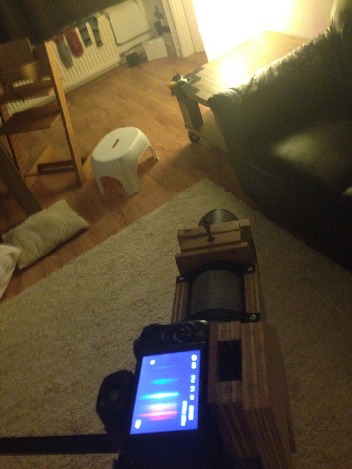

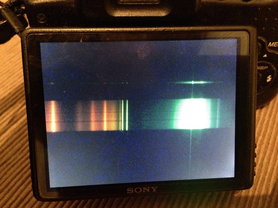

Il y a quelques annees, j avais fait un bricolage similaire avec une fente a lames de rasoir, réglables en largeur, un reseau a 600 trs/mm et mon APN bridge plus 2/3 cailloux vintages et du PVC, bien sur..
Les manips etaient sympas, et la PL urbaine du coup se pretait bien aux essais!
Ca me tenterait bien de remonter un truc comme ca pour spectrographier des aurores boréales, a l occasion...
j arrivais a zoomer un spectre... manquait plus qu a faire une echelle de calibration....
