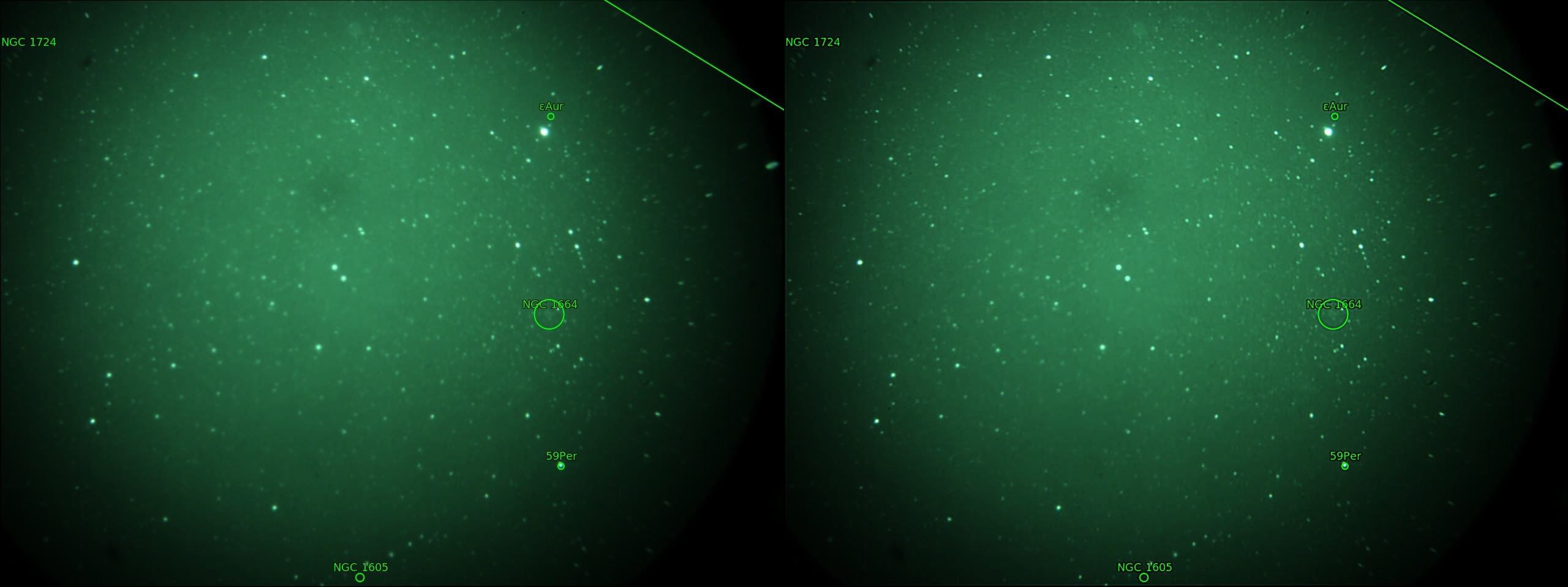

Message par turbojf » 08 déc. 2019, 17:03
Depuis que @pejive m'a aiguillé vers le soft Astrosurface, j'évalue donc ce que je peux faire avec, et, je viens d'aller puiser dans l'un des répertoires saturés de jpeg verdâtres.
J'ai usé de la déconvolution sur quelques images un peu floues et le résultat est appréciable. :dance:
Vous partagez ce ressenti où ce sont mes yeux?

Message par Ubuntu » 08 déc. 2019, 23:15
Je confirme tes étoiles sont bien ponctuelles sur la deuxième :D

Message par turbojf » 09 déc. 2019, 12:50
Merci @Ubuntu.
Voilà donc un petit post traitement pour la VN. :mrgreen:
