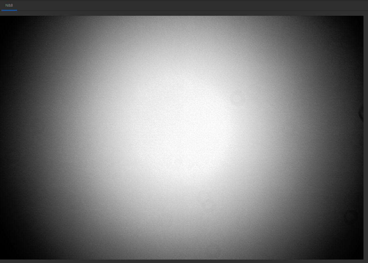

Message par Opmc73 » 20 sept. 2024, 23:24
Toujours interrogatif sur le donut dans les captures meme avec le RC10 , j'ai passé mon flat a la sauce graXpert et en fait on y vois le donut plus sombre et je pense qu'il ne devrait pas etre la car sinon il ne se reproduirait pas sur les photos avec les flats soustrait s'il correspondait a un vignettage
A votre avis qu'est ce qui provoque cela ? mon ecran a flat qui n'est pas assez homogene ?

Ce que tu appelles donut, c'est le cercle un peu trop clair au milieu de ton flat ?
Messages : 6034
donut de flat ?
Message par Opmc73 » 20 sept. 2024, 23:39
ouiouiblog a écrit : ↑
20 sept. 2024, 23:34
oui

Un de mes flats si ça peut te rassurer (ou pas, c'est pas comme si je sortais des super images ; par contre, chez moi, les donuts on les voit bien, ils ne se cachent pas :mrgreen: )
Edit : de mémoire le cercle dans tes lights est :
- légèrement décentré
- composé de plusieurs cercles concentriques
- Bref sans rapport avec ton flat

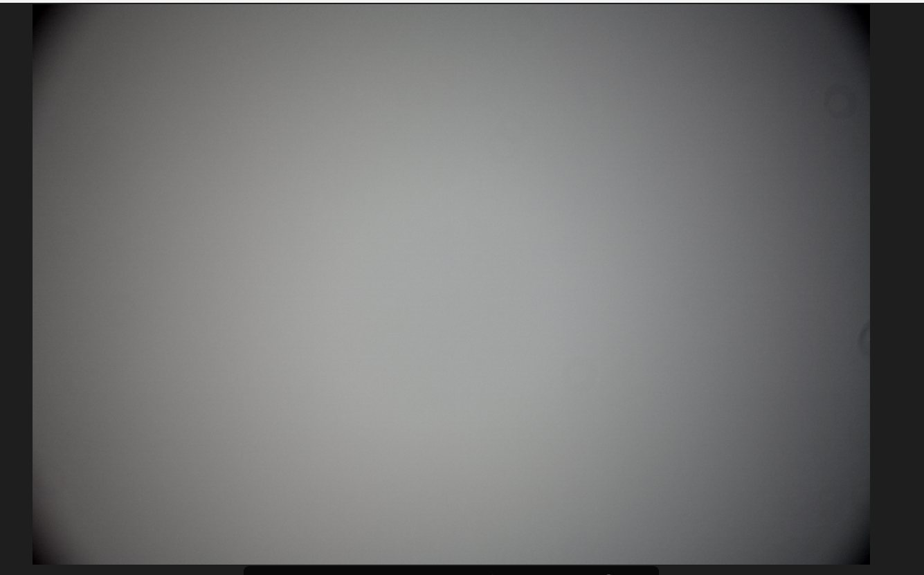

Tu pourrais poster une copie d'écran de flat sous Siril en mode histo ?

plus petit ?
voila le flat sous siril en mode histo
et le nouveau que je viens de refaire

Vu que tu as du vignettage (clairement visible sur l'histo en mode normal), j'en déduis que le capteur n'est pas totalement éclairé et que donc, le champ de pleine lumière est plus petit que le capteur. Je me trompe ?
Mes flats en mode linéaire et auto-ajustement. Je ne les trouve pas très différents des tiens.
J'ai aussi ce centre plus clair et des bords très vignettés (à gauche). Ca ne peut pas venir de la flatbox, vu que c'est un quadrillage de leds (une led tous les 2 cm) . Chez moi, je pense que ça vient de la roue à filtre (1.25" pour un capteur de 2 cm de large, en théorie, ça passe, mais en fait, c'est ricrac)
Ah oui dans le sens de la largeur. J'ai effectivement du vignetage car j'utilise un reducteur, mais ça les flats l'elimine bien.
Oui tu as un flat similaire maiis ca ne te fais pas un anneau plus clair sur l'image. ;)
