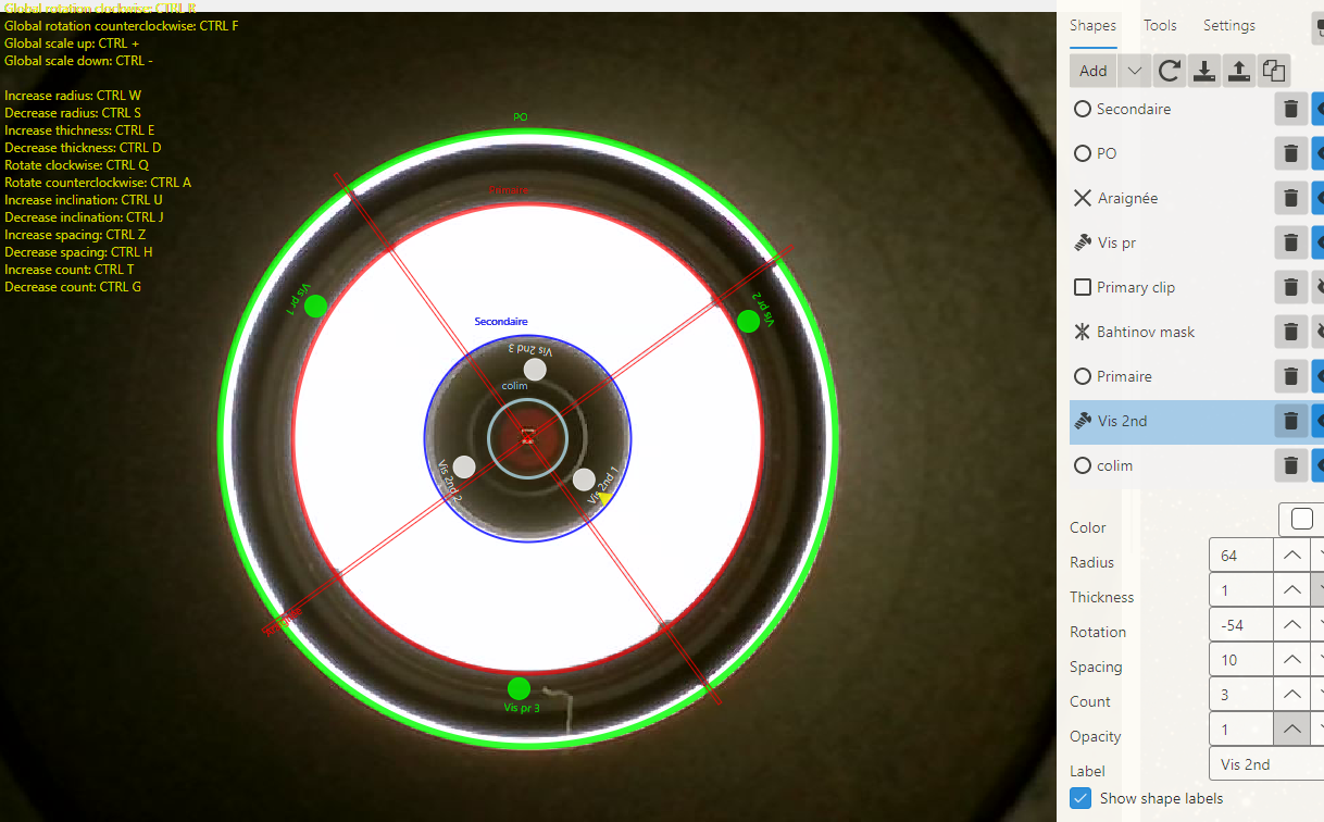

Hello,
J'essai de comprendre ce qui se passe dans mon RC10 en termes de réflexions parasites et en fait voila l'image (vue ocal) extension de baffle retirée / extension baffle mise.
Avec l'extension retirée, on voit bien le jour en arc de cercle (la colimation d'usine à l'air ok mais il y a qd même un certain décalage qui donne ce jour non centré).
Baffle mis, on ne voit plus le jour
Pour le décentrage, j'ai résolu la question avec ma bague de tilt, c'était donc le Po qui était pas d'aplomb. A verrifier lors de la prochaine nuit sans nuage... peut être que ça fera disparaitre mes reflets ?
Voila une belle collimation pour un RC.. pas étonnant qu'il me fasse de belle images (aux reflets près) !

La collimation se fait donc aussi simplement (relatif hein !) que pour un newton ?
Je me posai la question de la tenue du réglage optique en nomade, la qualité optique étant apparemment là.

LAURENT51 a écrit : ↑
28 déc. 2024, 16:05
Jo
bonjour, oui la collimation avec un ocal est relativement simple à réaliser. Je fais du nomade intra muros étant donné qu'a chaque observation je demonte tout et ballade mon tube entre le balcon et le salon. Depuis ma collimation ca doit représenter une bonne 30 aine de depose, repose avec une pose intermédiaire sur une table et rien ne bouge en terme de collimation. J'ai eu un decallage mais juste parceque les vis de blocage du barillet n'étaient plus serrées (je pense qu'elles sont desserées avec la dilatation du métal )
