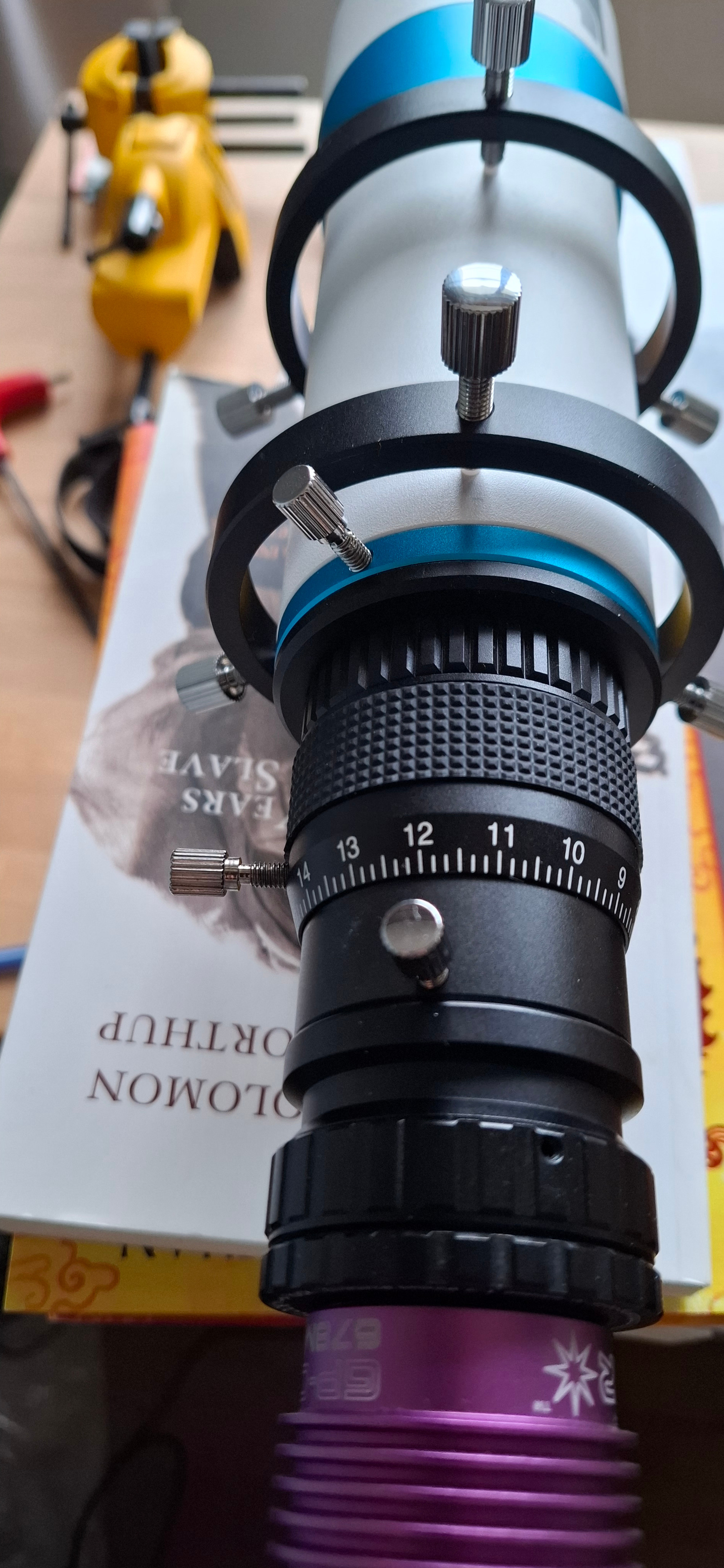

Du même endroit, cette fois-ci avec une lunette guide (focale 240) et oculaire de 25 mm (le seul que j'aie) + le même tel
Dernier essai avec une caméra Altair 678M à la place de l'oculaire, derrière la lunette. (la diagonale du capteur est de 8.47 au lieu de 10.24 sur le smartphone)

"Espique" nous un peu plus ton nontage avec la 678 car ça c'est vraiment intéressant , ton objectif utilisé c'est quoi ?

Message par steph37 » 24 sept. 2024, 10:18
Casper le fantôme a écrit :
24 sept. 2024, 10:11
La lunette guide, c'est une modeste TS 60mm 240 de focale + 1 click lock

Messages : 4638
Tests jumelles + smartphone
Message par steph37 » 24 sept. 2024, 11:11
24 sept. 2024, 10:56
Y pas d'objectif sur le caméra ?
bin non pas à ma connaissance, juste un filtre IR
