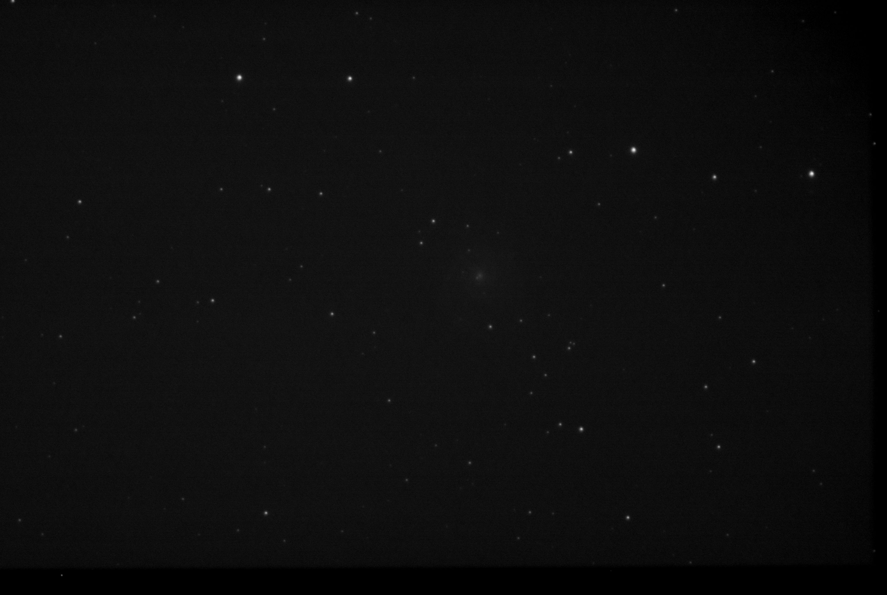

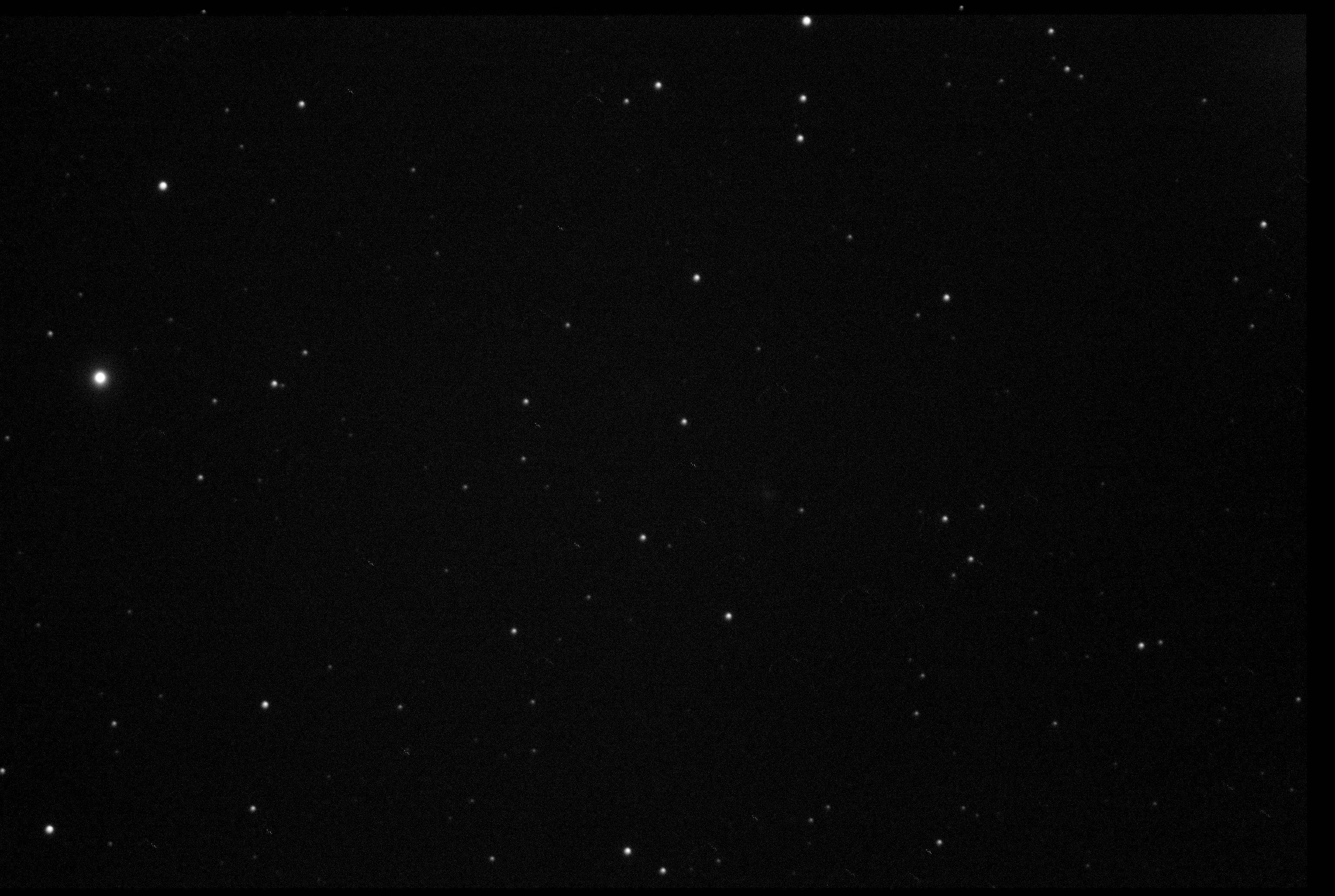

Je tente d'observer un peu plus bas et surprise la fwhm est bien meilleure
M74 faible mais bien visible
Tout fonctionne bien; SC platesolve et recentre;

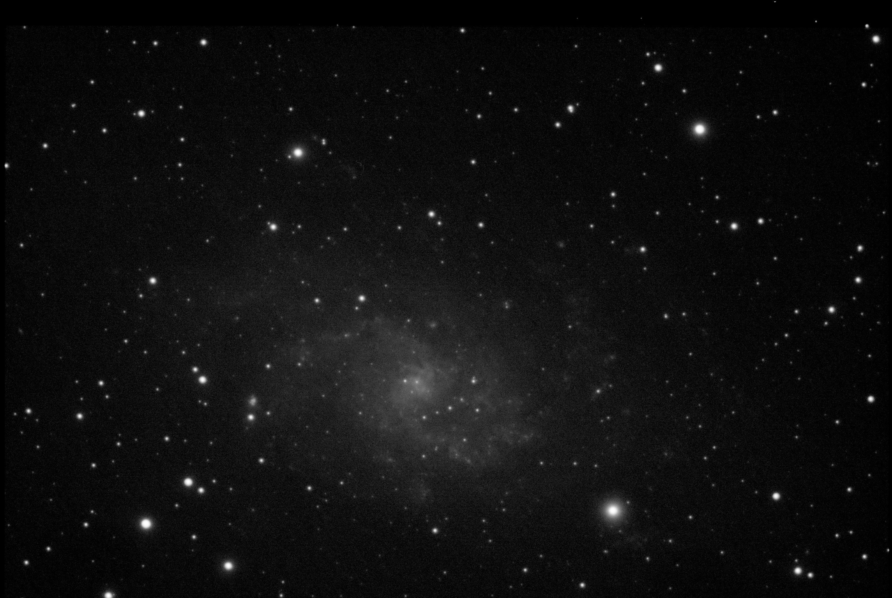

M33 version 4s
puis 8s

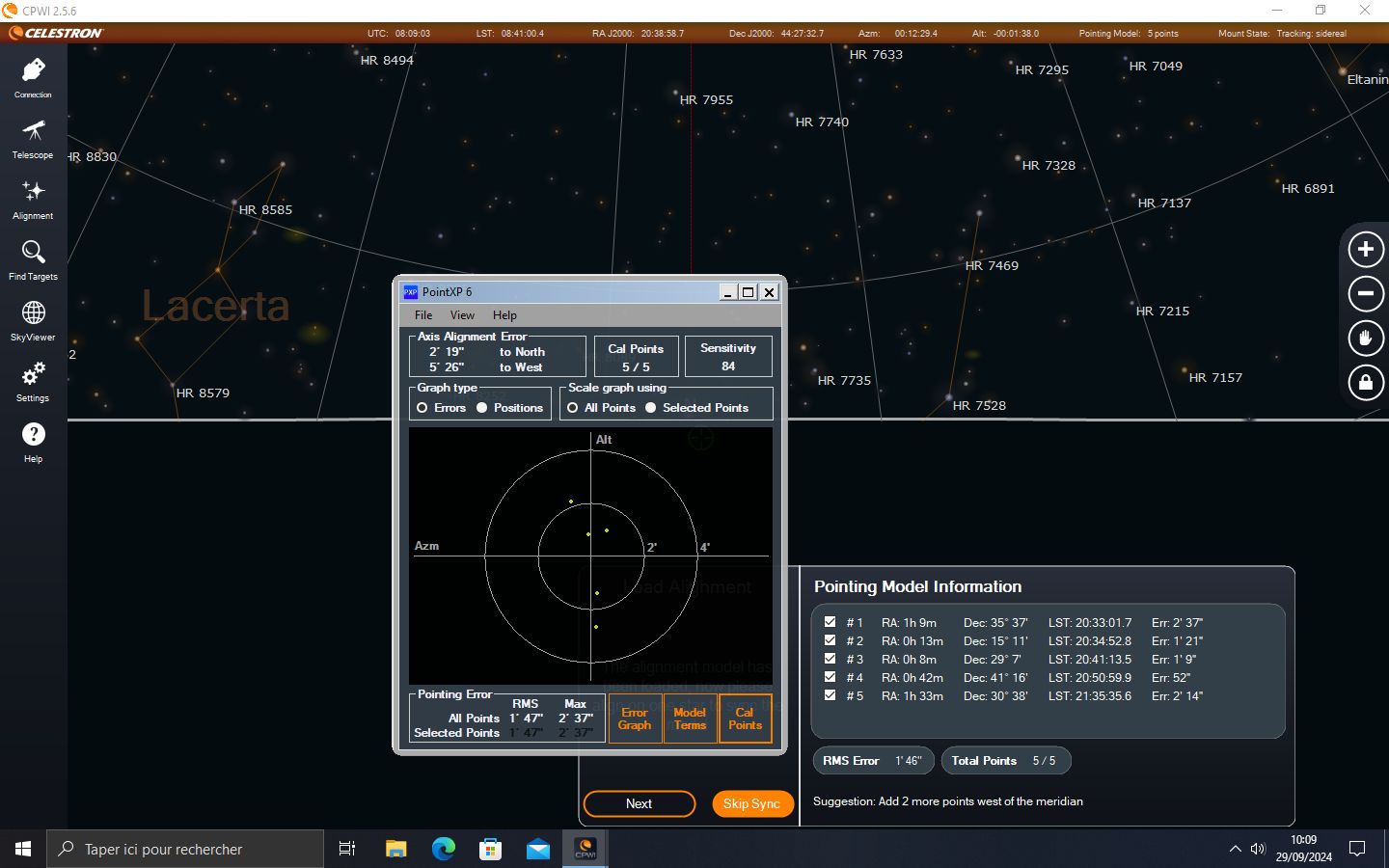

je viens de récupérer le pointing model ; on doit pouvoir mieux faire :mrgreen:
Désolé mais côté ouest c'est la maison

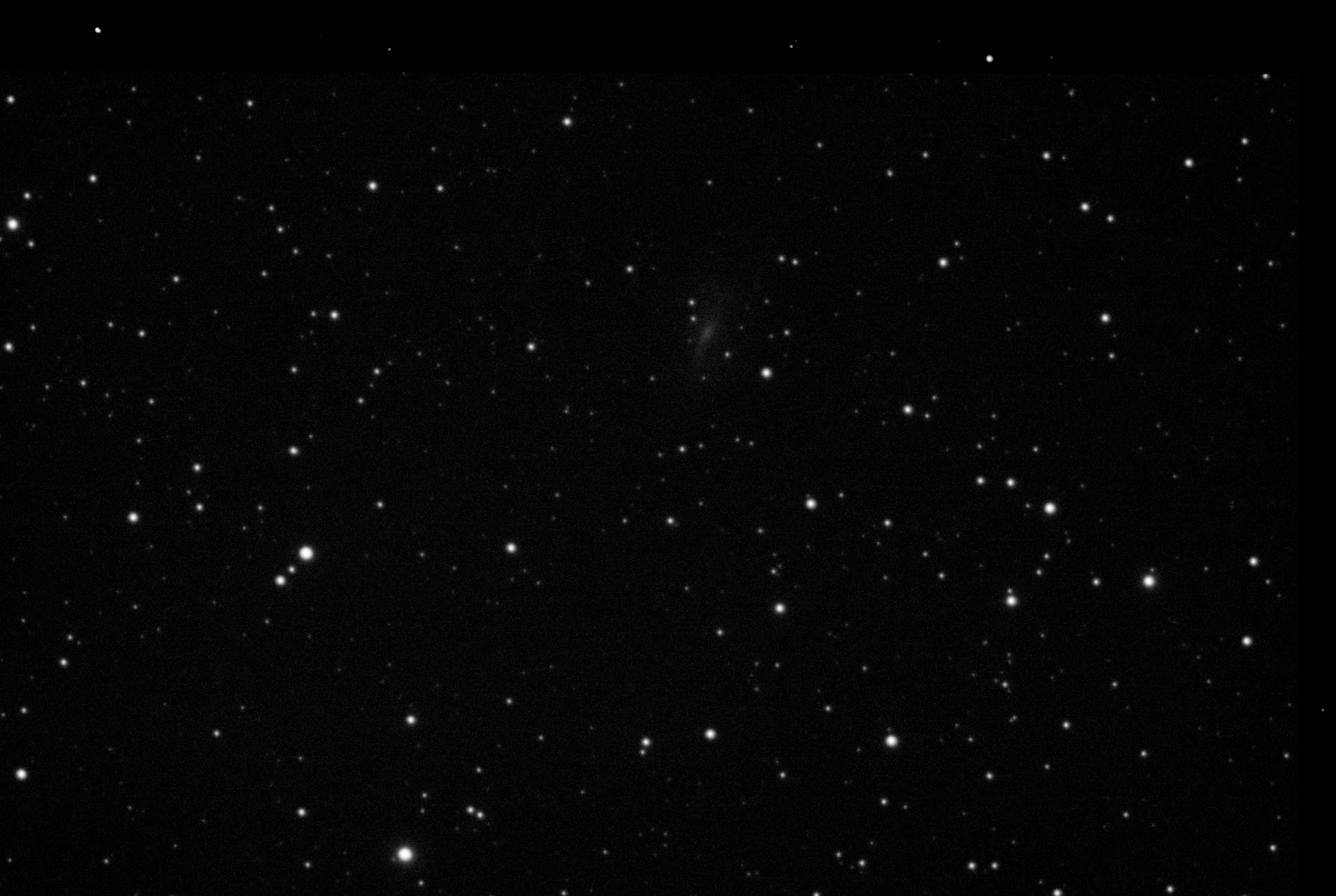

Pas moyen d'avoir une bonne image de M110; je redescend vers M74
M33

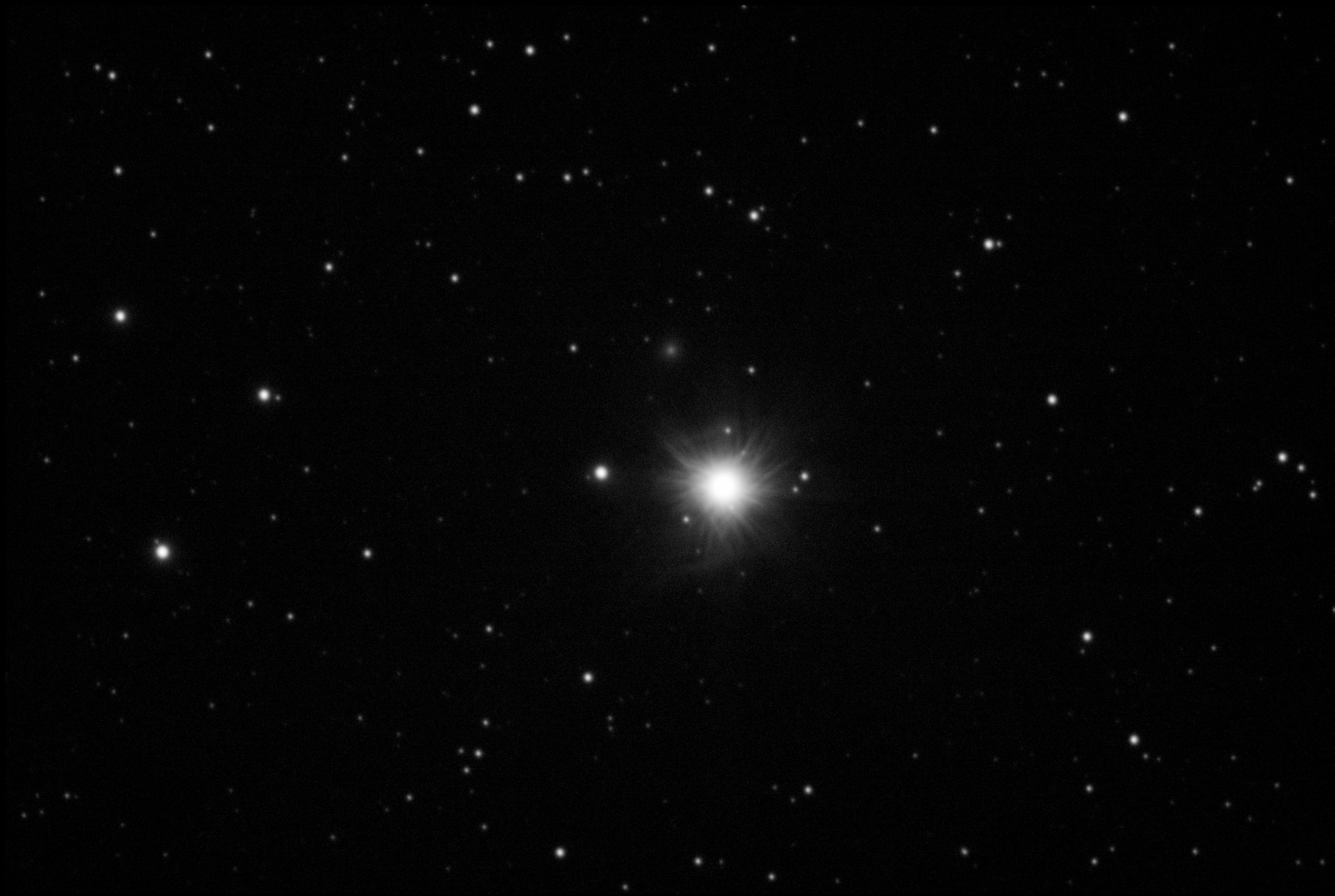

NGC404 le fantôme de Mirach

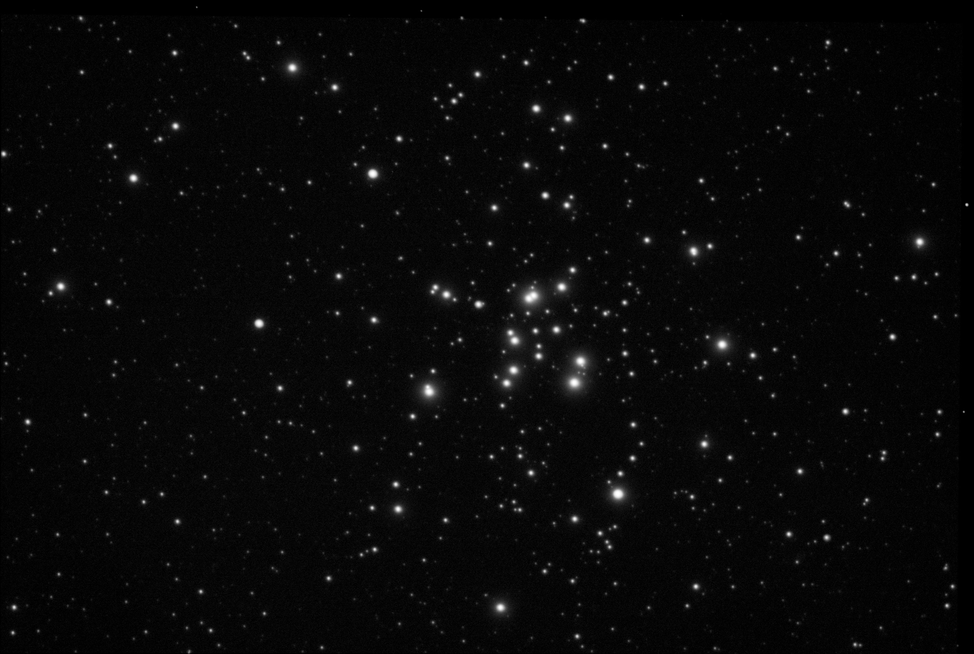

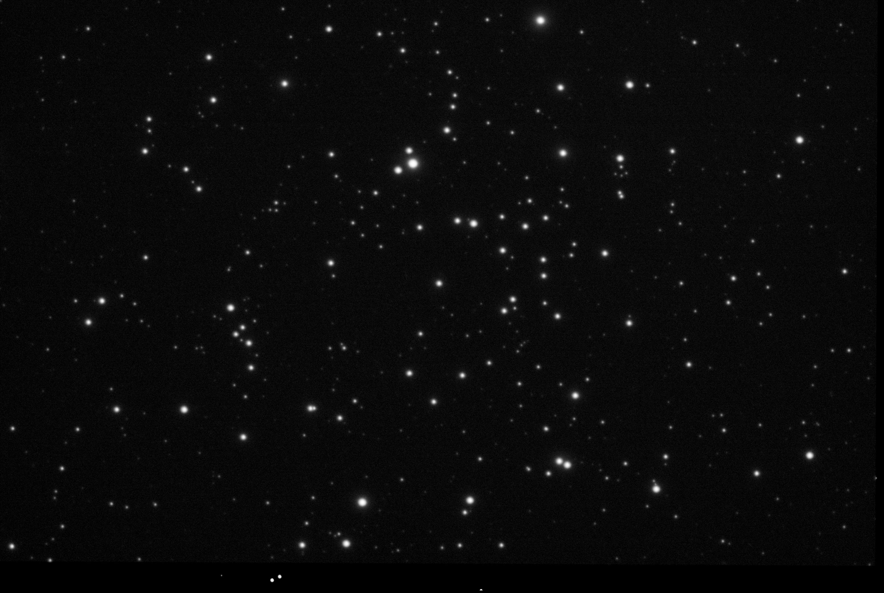

du côté de NGC752 çà se dégrade
M34
