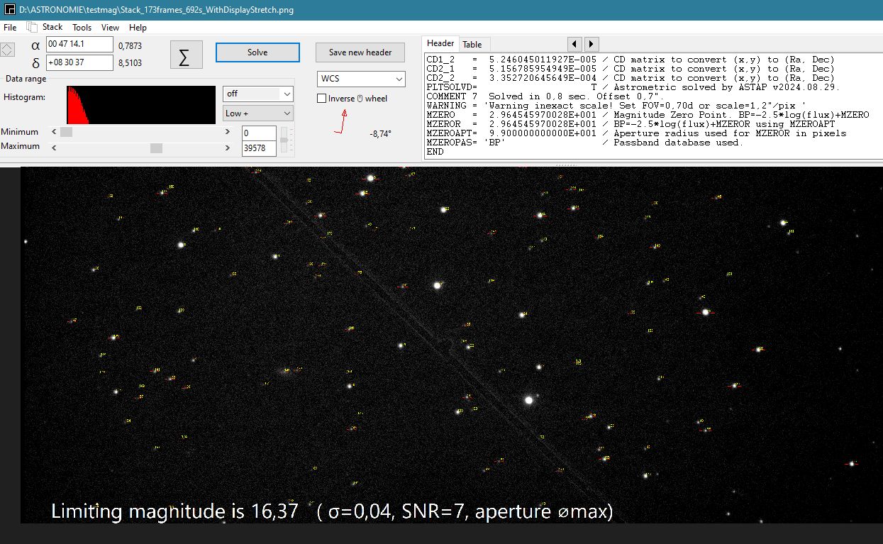

Document de travail : image d'une zone dans le secteur de NGC257 prise avec une lunette 90/406 camera imx178 exposition 173x4s gain 200
(lunette pointée au hasard :D ) Balafre laissée par un avion non identifié
:arrow: platesolve
pour la suite on oriente l'image Nord vers le haut
:arrow:

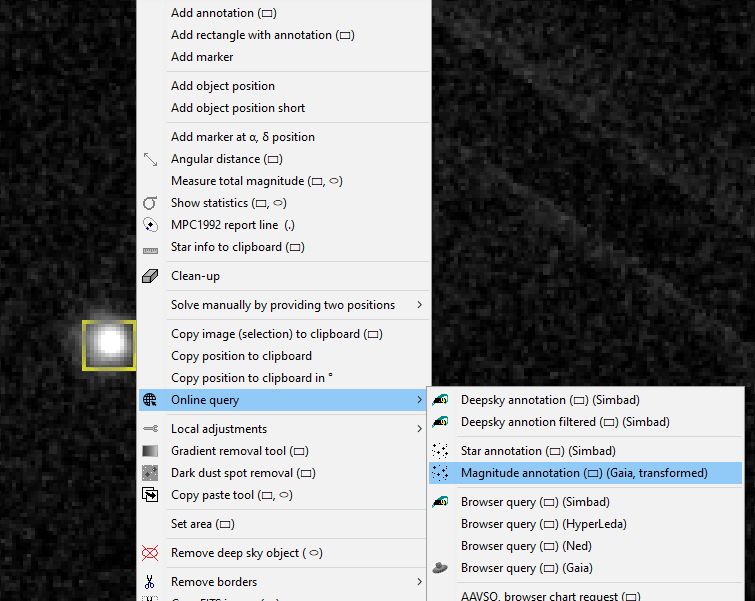

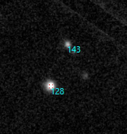

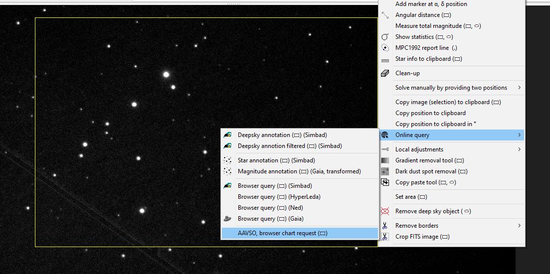

En faisant "calibrate photometry" suivi de "Magnitude (measured) annotation" on affiche les magnitudes mesurées par Astap
:arrow: il est possible d'obtenir des informations sur chaque étoile grâce à "Online query"
On doit d'abord encadrer l'étoile en maintenant le clic droit de la souris enfoncé

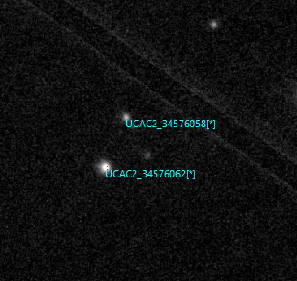

:arrow: Résultats de "Star annotation (Simbad)"
:arrow: Résultat de "Magnitude annotation (Gaia)" en choisissant magnitude BP
:arrow: Résultat du Simbad Query
On obtient les valeurs exactes des différentes magnitudes; on apprend également qu'il s'agit ici d'une étoile double GRV 43

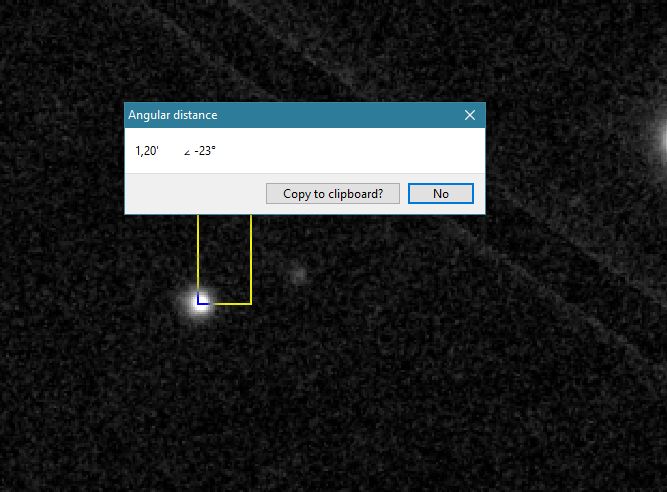

:arrow: Il est possible de mesurer cette étoile double, en utilisant "Angular distance"
Mesure convertie selon le standard des étoiles doubles:
séparation rho=1,20'= 72" theta= 360-23= 337°
(Les mesures officielles de 2010 donnaient 71,6" et 338°)

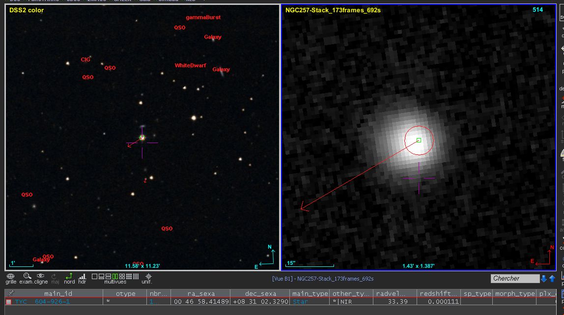

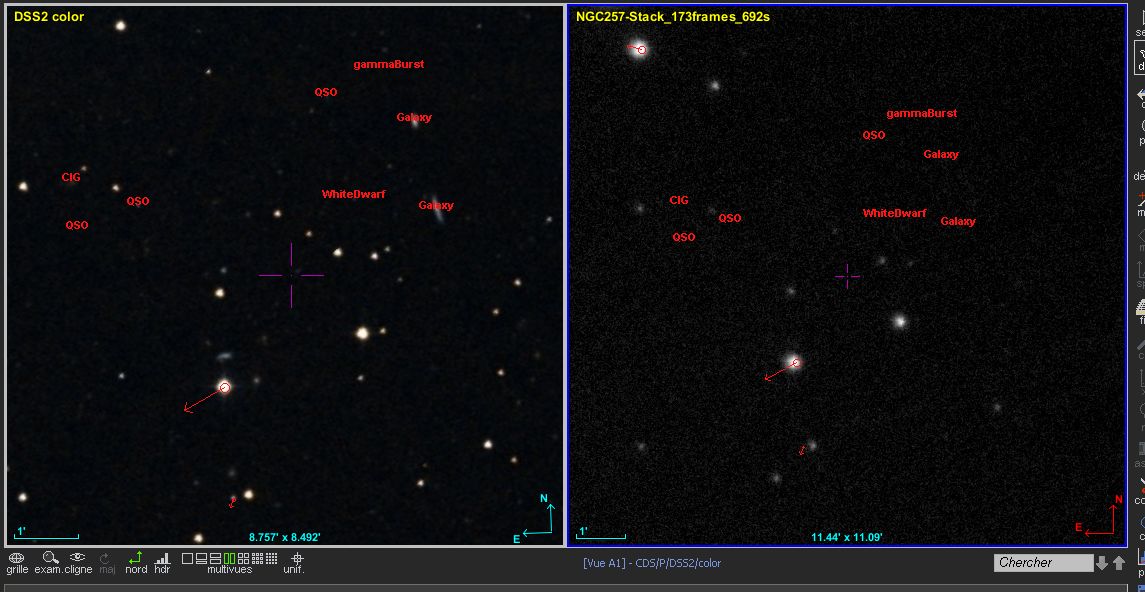

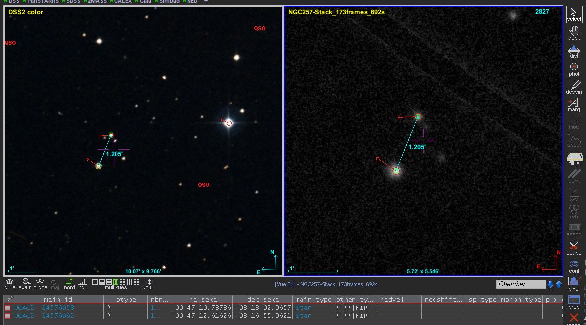

Aladin permet une exploration détaillée de l'image.
Je rappelle qu'il s'agit de la version Aladin Desktop à télécharger là:
https://aladin.cds.unistra.fr/java/nph- ... ownloading
:arrow: Il faut charger le fichier fits, résultat du platesolve, à côté de l'image DSS
On peut comparer d'abord au catalogue Simbad
Pour l'étoile double on sélectionne les 2 composantes ; la distance angulaire s'affiche
NB: Il est possible d' obtenir l'angle ; voir autre post sur la mesure des étoiles doubles
viewtopic.php?f=13&t=4568&p=188596&hili ... es#p188596

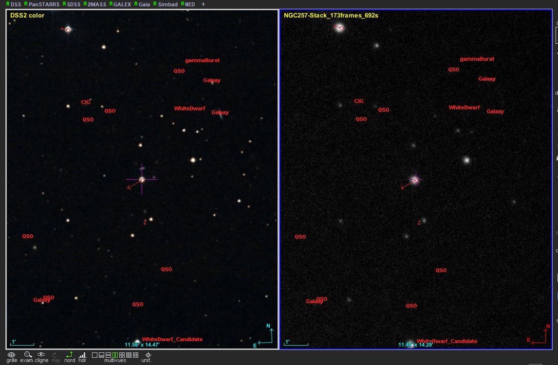

:arrow: Certaines étoiles ne sont pas dans le catalogue Simbad
On peut alors charger, par exemple le catalogue Gaia
L'étoile sélectionnée a une magnitude verte de 17,3 ( bien supérieure à la magnitude limite estimée par Astap qui est de 16,4)

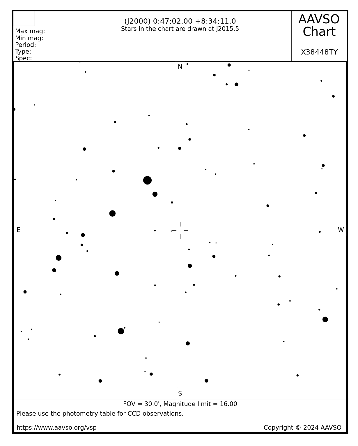

Autre fonctionnalité intéressante dans Astap: possibilité d'obtenir une carte AAVSO pour l'étude des étoiles variables
Ici la zone sélectionnée ne contient aucune variable, c'est juste pour illustrer la fonction
carte jusqu'à magnitude 16

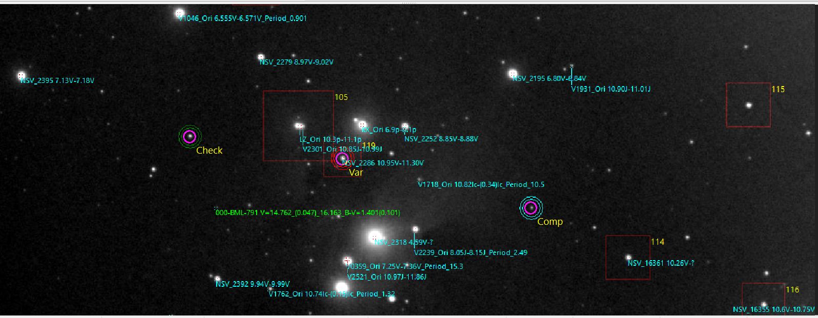

Niveau suivant : onglet Photometry :auto-ambulance:
:arrow: je ne maîtrise pas tout, donc avançons prudemment :mrgreen:

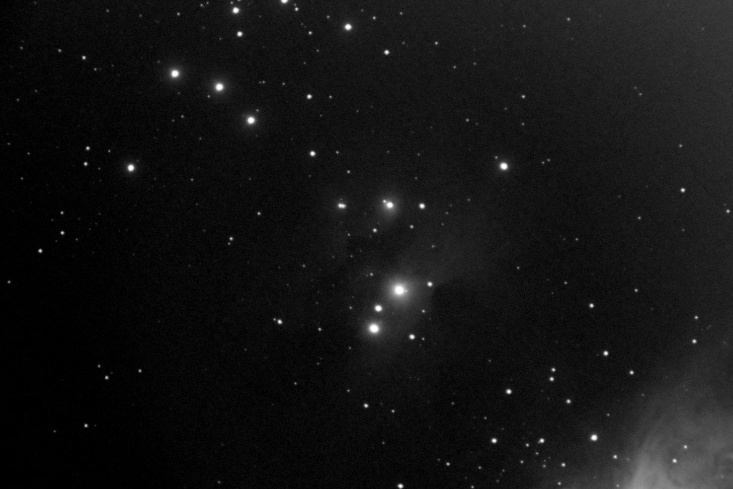

J'ai choisi de travailler sur une image de NGC1975, ce qui n'est pas forcément une bonne idée, car le secteur grouille de variables
J'ai isolé le canal vert d'une image couleur, n'ayant rien de mieux dans mes archives
:arrow:

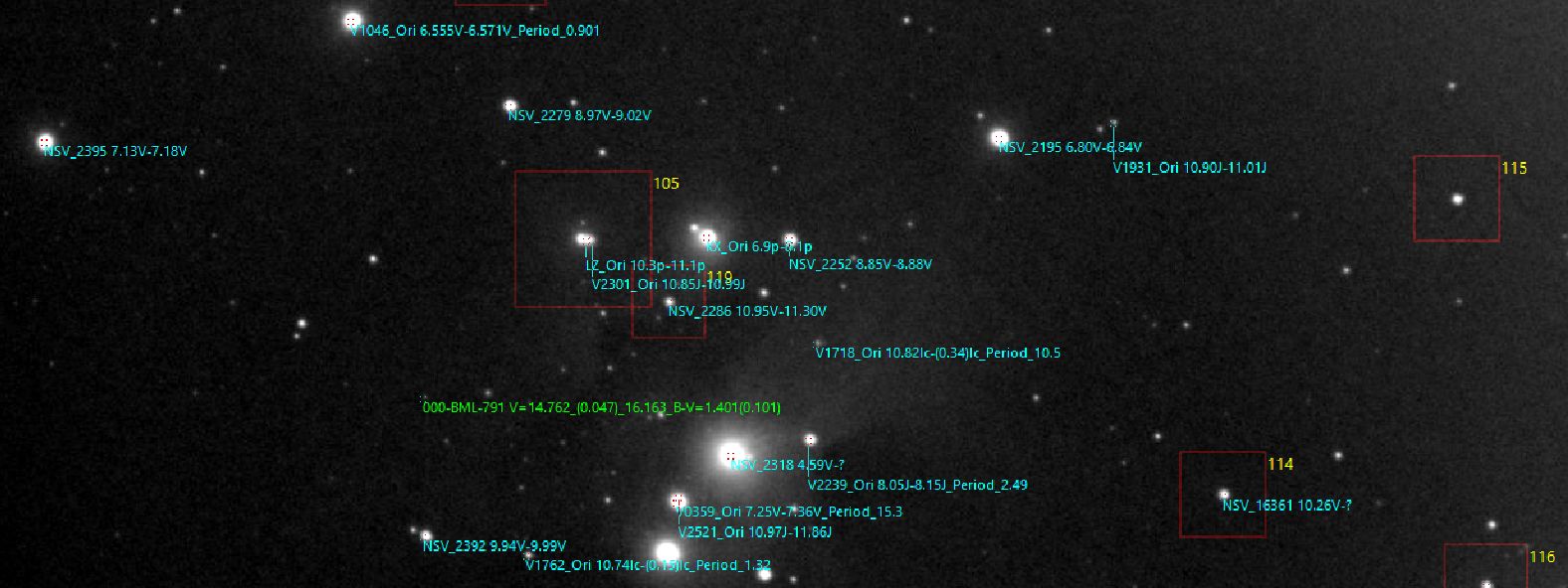

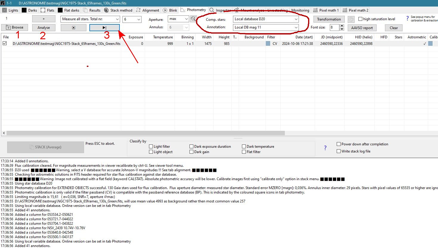

pour les étoiles de comparaison je sélectionne Local DataBase D20 (je n'ai rien au dessus)
pour les annotations Local database aussi, limité à mag 11
On clique sur le dernier bouton à droite, et on récupère ceci
:arrow:

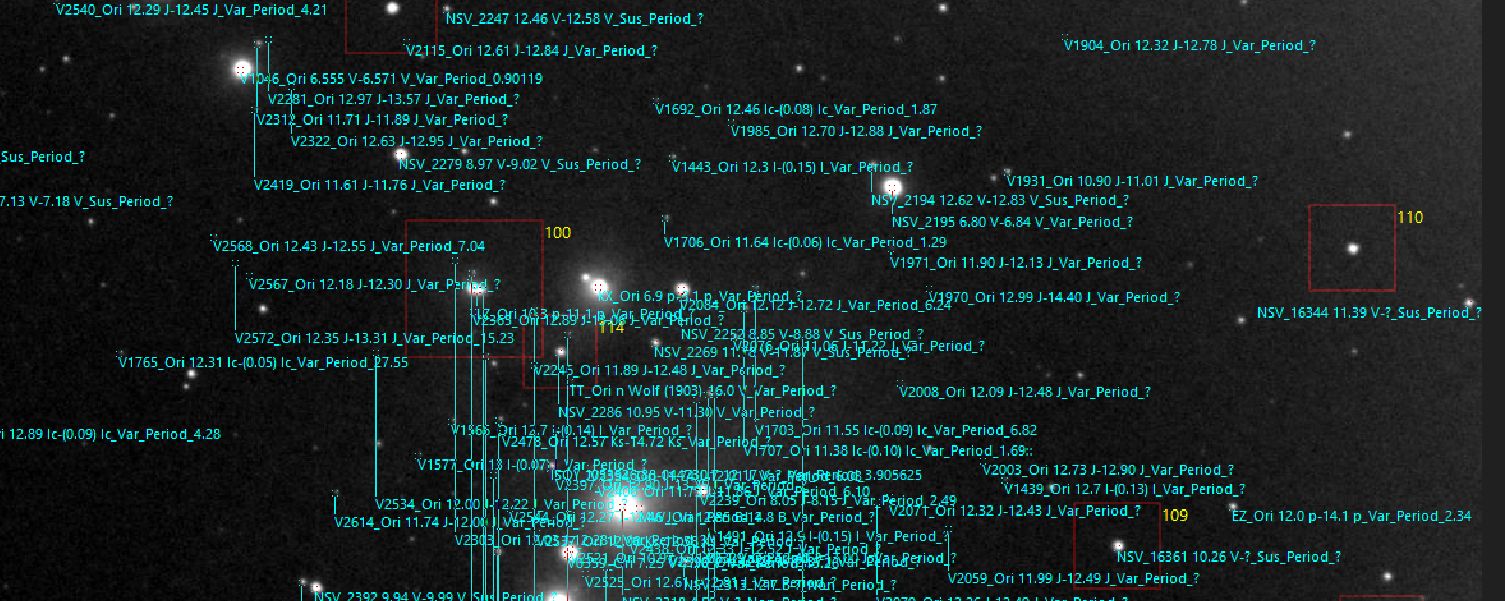

Variante, en utilisant les bases de données Gaia Online
Pour les annotations mieux vaut pas dépasser mag 13 (y en a qu'ont essayé...ils ont eu des problèmes :mrgreen: )
Le résultat est beaucoup plus chargé

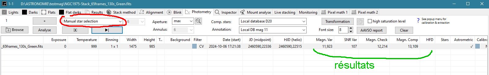

:arrow: pour mesurer une variable particulière
Il faut choisir "Manual Star Selection"
On doit alors placer: Var (la variable) Check (1ère étoile de comparaison) et Comp (2e étoile de comparaison)
Les magnitudes seront mesurées et affichées sous réserve que les étoiles ne soient pas saturées
Astap est capable de faire les mesures sur une série d'images prises à intervalles de temps réguliers;
il est ainsi possible de tracer les courbes de lumière des variables (notamment celles à courte période) ou d'étudier les variations d'éclat d'un astéroïde.
