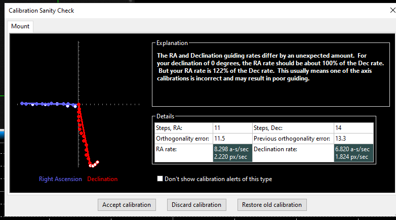

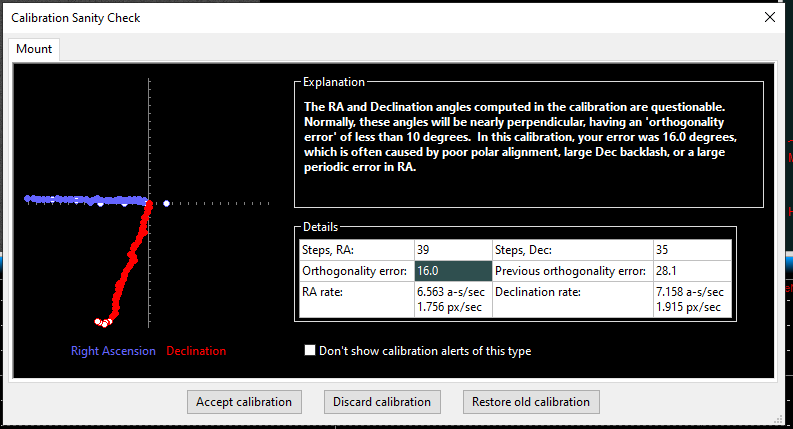

(En PJ le prochain problème qui m'attend :lol: )
Pointing west.png (23.1 Kio) Consulté 1228 fois
Pointing east.png (22.64 Kio) Consulté 1228 fois

Par contre le résultat de l'orthogonalité des axes est à voir
il faudrait vérifier les deux axes sur la monture, le réglage du jeu, moi j'avais découvert qu'il me manquait les deux vis de serrage en déclinaison
https://www.pierro-astro.com/faq/236-co ... eq3-ou-eq5
J'ai relâché un peu l'axe DEC pour qu'il tourne plus librement et ça a déjà fait du bien. Ce weekend j'enlève la graisse d'origine et j'en profite pour ajuster le backlash au minimum car il y a presque 10s en DEC à la vitesse sidérale.
Impec et ensuite c'est parti pour les captures
