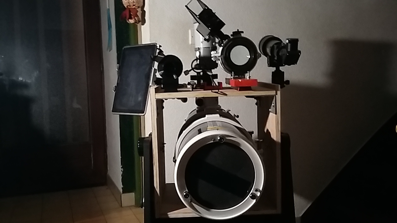

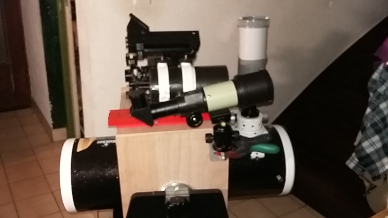

Messages : 8287
ULTIMO PROJECT OF THE OUKI'S ASTRONOMY OF THE BARJOTERIE NINPORTNAWACK
Message par ouki » 02 nov. 2019, 16:57
Le NINPORTNAWACK avance doucement.
Le premier étage est terminé il est capable d'accueillir le 200/800 sans aucun problème voir un 250.
Système de Contrepoids en cours.
J'attaque le second étage dédié a l'utilisation des intensificateurs avec optiques photo ainsi que le chercheur numérique.
Je pense faire un 3emme étage expérimental
Messages : 8287
Message par ouki » 05 nov. 2019, 00:45
Quelques nouvelles de la NINPORTNAWACK.
Second étage finalisé , je n'ai pas dit fini.
Solutions retenues pointage aux coordonnées altazimutal grace a la homemade graduation azimutale
L'altitude sera pris en charge par un mesureur d'angle électronique (enfin si je le retrouve :snooty: ) ainsi que skeye pro.
Chercheurs au choix:
-chercheur standard :naughty:
-Telrad
-pointer laser
-chercheurs numérique
-lunette guide 60/240
-9x50 modifié camera
-objectifs /camera.
Voici donc le rocker légèrement modifié et légèrement équipé.
Orientation vision nocturne ,sionyx ,vidéo et imagerie rapide a la sauce @Ubuntu ;)
Utilisation de la collection d'optiques ultra-rapides
Tout est modulable.
Rajout d'une rotule photo déporté.
Bien entendu tout ne sera pas installé en même temps .
Les points ou j'aurais besoin d'un petit coup de main
Astrométrie autonome pour l'instant. Mais j'attends l'arrivé de la lunette guide
Les systèmes d'imagerie sont presque terminé
Sionyx , xiaomi, phonetographie, cams ok
Il faut que j'arrive a faire tourner asicap tablette absolument.
Ainsi que Eos utility
Un camera vidéo est en cours également
@mickyman23 quand tu peux j'aurais besoin des cotes du diamètre extérieur du 250/1000
Un bon coup de peinture et zaoooooooou
Le troisième étage vas attendre
Prochaine étape utilisation bien sur mais je voudrais apprendre a maitriser le c8 son utilisation la collimation et les satanés accessoires.
Objectif le C8 a F3 faire mumuse a l'infinity et au 8079 hein mon @Lambda de la vision nocturne au c8 :ave:
Voili voilou
