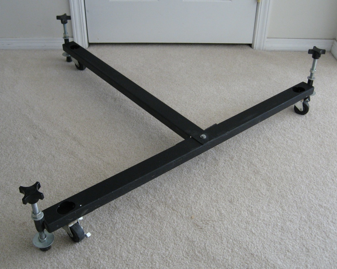

Par contre pour la mise à niveau je souhaite mettre des pieds réglables en hauteur et facilement avec la main (donc sans devoir sortir 15 clés différentes). ET bien évident c'est uniquement pour corriger les petites irrégularités d'un terrain (pas pour aller sur une pente à 45° :D :D :D )
J'ai farfouillé un peu mais je ne trouve pas de référence de pied ajustable comme je le souhaite (j'ai visité le bricodépot et le Mr bricolo du coin rien).
J'ai vu un certain nombre de bricolage sur google en mettant telescope buggy (support ultime :eusa-think:) qui est la recherche la plus "prometteuse", mais ce n'est pas très clair sur les photos ou film.

A quel âne. Je viens de trouver un film détaillant les pieds... C'est pas con... C'est vers la 7eme minute.
https://www.youtube.com/watch?v=6JfCgwppNk8

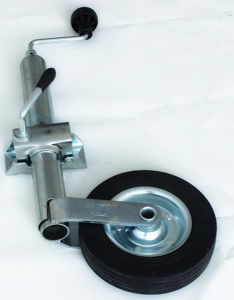

Si t'as de quoi bricoler, tu peux modifier des roues jockey, ça coûte pas grand chose et dispo un peu partout. C'est ce que j'utilise c'est très précis pour la mise de niveau de la monture

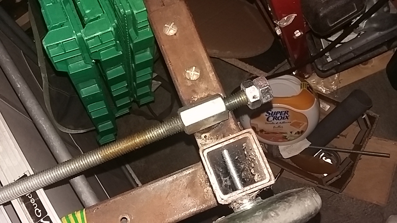

Ou sinon un simple manchon avec une tige fileté de 16 ou de 18, avec un contre écrou pour bien stabiliser l'ensemble, façon JMI
Quelque soit le syteme retenu, le plus important est de s'assurer qu'il n'y a aucune vibration une fois le setup de niveau...quelques poulièmes au sol c'est des tas d'arc secondes dans le ciel :ninja:
Messages : 8232
Plateforme PAS equatoriale pour Dobson
Message par ouki » 28 oct. 2019, 23:32
L'ecrou c'est pas cher 2 soudures et roule.
Les roues jockey tip top :ave:

Mouai. J'ai pas assez d'outillage type poste à souder... Et je ne sais pas m'en servir... je vais faire avec un manchon insérer dans le contre plaqué avec une tige filetée quivira dans le manchon
