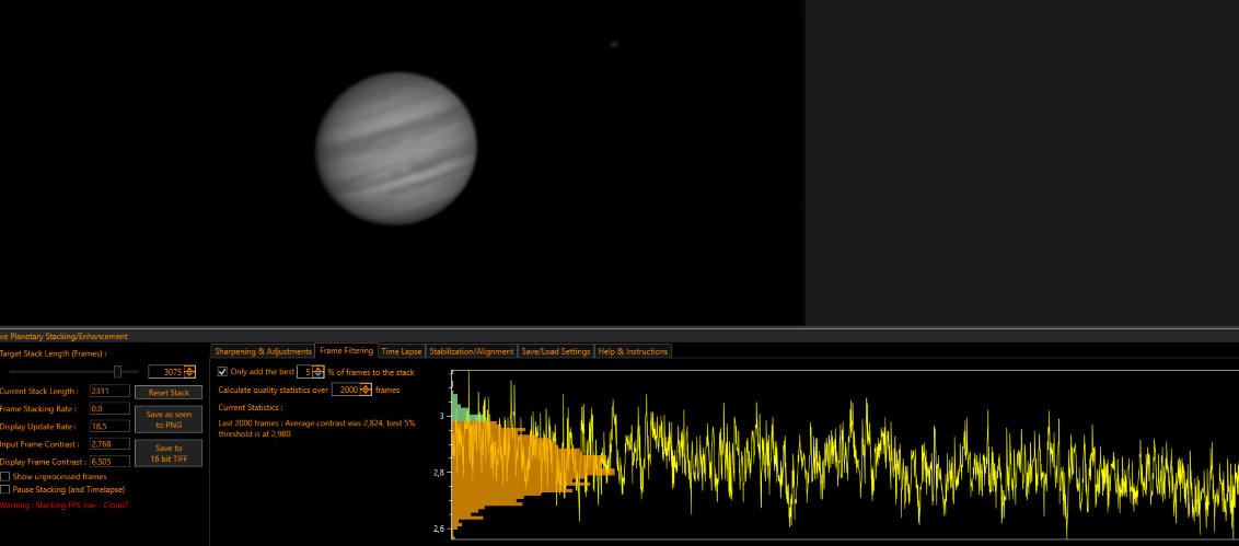

Par défaut l'image est calculée sur 1000 images "glissantes" soit 10 secondes à 100fps
On peut augmenter à 2000/3000 selon sa vitesse d'acquisition.
J'étais pour cette capture autour de 300fps.
Mais je n'avais pas assez de focale...

jld37 a écrit : ↑
30 déc. 2024, 18:18

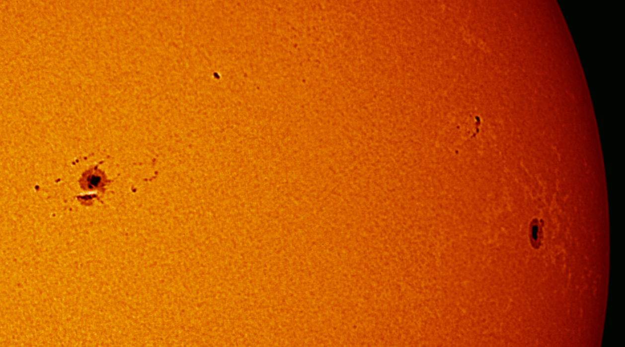

Salut AVA
Petit essai sur le soleil avec lunette 80 TS et filtre astrosolar, fenêtre ouverte depuis mon bueay :D
j'ai d'abord essayer en mode VA sur Sharcap en étant très restrictif mais le bord du soleil se dédouble, il faut que je réessaye
capture de 600 images , 18 retenues avec IMX585 en mode noir et blanc (coloration ensuite)
AS3, astrosurface, gimp
en bleu
des crops

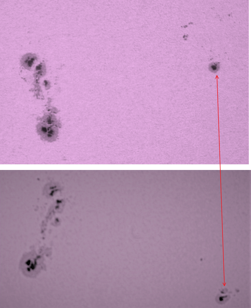

Message par dob250 » 20 janv. 2025, 12:14
Hello, au départ pour un essai de moteur de MAP j'en ai profité pour faire une capture dans les nuages du soleil
j'ai essayé en VA pure, j'approche d'un bon résultat, il faut cocher "surface" , en solaire il ne faut que très peu de frames et proches les unes des autres pour éviter les évolutions rapide des phénomènes
TS 150 mm, IMX290mm sans barlow
24 images retenues sur 600 frames filtre astrosolar
Crop
