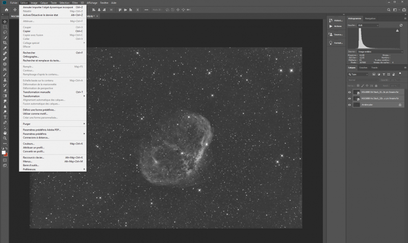

Bon, sinon, moi je suis perdu dès le début :
31 déc. 2024, 17:18
Copie des trois screens dans une image
Tu veux dire que tu empiles les trois images (donc ça crée 3 calques) ?
Et ensuite :
31 déc. 2024, 17:18
alignement automatique des calques
Ça, je ne l'ai jamais vu activé chez moi. Je ne sais pas du tout comment faire pour que ça fonctionne :
31 déc. 2024, 17:18
Copie de chaque calque dans une nouvelle image sur les couches qui vont bien
Et ça aussi, c'est du chinois : quand je dépose les images sur chaque couche, en fait ça crée un calque en plus, donc pas du tout sur la couche en question...
Bref, je vais rechercher des tutos astro sur PS, car il me manque les manips "spécialisées"...
Mais je pense qu'on est en train de squatter le fil de l'ami Opmc73 (il faudrait qu'un modo nous déménage tout ça dans un sujet à part, si possible)...

31 déc. 2024, 18:10
Merci Caprice, tu es le meilleur :D :dance:
31 déc. 2024, 17:18
Et ensuite :
31 déc. 2024, 17:18
31 déc. 2024, 17:18
je plussoie le chinois. Sinon j'ai vu que l'alignement des calques s'active si on met les 3 calques dans un même groupe.
Après je sèche ;)

Message par Olivier-Fantasy » 01 janv. 2025, 16:53
Opmc73 a écrit : ↑
01 janv. 2025, 16:42
Cela aurait été bien... mais non, toujours pas :
J'ai créé une nouvelle image vierge, mis tes 3 images dedans (ça a créé trois calques), je les ai sélectionnés et fais "Groupe d'après les calques", ce qui les a mis dans un petit dossier... Et voilà... ça ne change rien :mrgreen: on ne peut toujours pas les aligner :P

Message par roza7267 » 01 janv. 2025, 17:02
Opmc73 a écrit : ↑
Après je sèche
Si c'est pour aligner des images, c'est possible en procédant tel que ci-dessous :
fichier ---> script ----> chargement dans une pile (cocher tenter l'alignement)
Puis sélection des calques et
édition ---> Fusion automatique des calques
Messages : 11462

Message par Olivier-Fantasy » 01 janv. 2025, 17:55
roza7267 a écrit : ↑
Merci Roza ! Juste en faisant ça, cela a ouvert les images et ça les a alignées : impecc !! :obscene-drinkingcheers:

Message par roza7267 » 01 janv. 2025, 18:16
Oui cela fonctionne généralement bien (pas toujours). Il faut ensuite ne pas hésiter dans la fusion à tester puis comparer l"empilement et le panorama. Sous PS ce sont à peu près les mêmes fonctionnalités que local ou global dans autostakkert. Généraleemnt, l'empilement c'est mieux (mais pas toujours).

Message par Olivier-Fantasy » 01 janv. 2025, 18:23
31 déc. 2024, 17:18
A mon tour de partager : j'ai trouvé comment faire ! :dance:
Donc, il faut se mettre sur le calque à copier et faire Ctrl+A pour "tout sélectionner" (même s'il n'y a qu'un calque) et seulement là, on fait Ctrl+C... puis on va dans l'autre image, sur la couche voulue, et on fait Ctrl-V et ça colle le calque sur la couche "qui va bien" :)
Attention, si on ne refait pas Ctrl+A sur le calque suivant (vu qu'on vu que ça scintille toujours, donc que c'est toujours "tout sélectionné") : le Ctrl+C ne fonctionnera pas, car ça copiera le calque précédent (même si on est sur le suivant).
C'est vachement intuitif, PS :P Les mecs qui ont conçu ça n'ont pas la même logique que les humains ordinaires...
Bref, même si c'est déjà "tout sélectionné", il faut le refaire, en étant sur le second calque à copier, et là on refait Ctrl+C et ça copiera le bon calque.
Ouf !

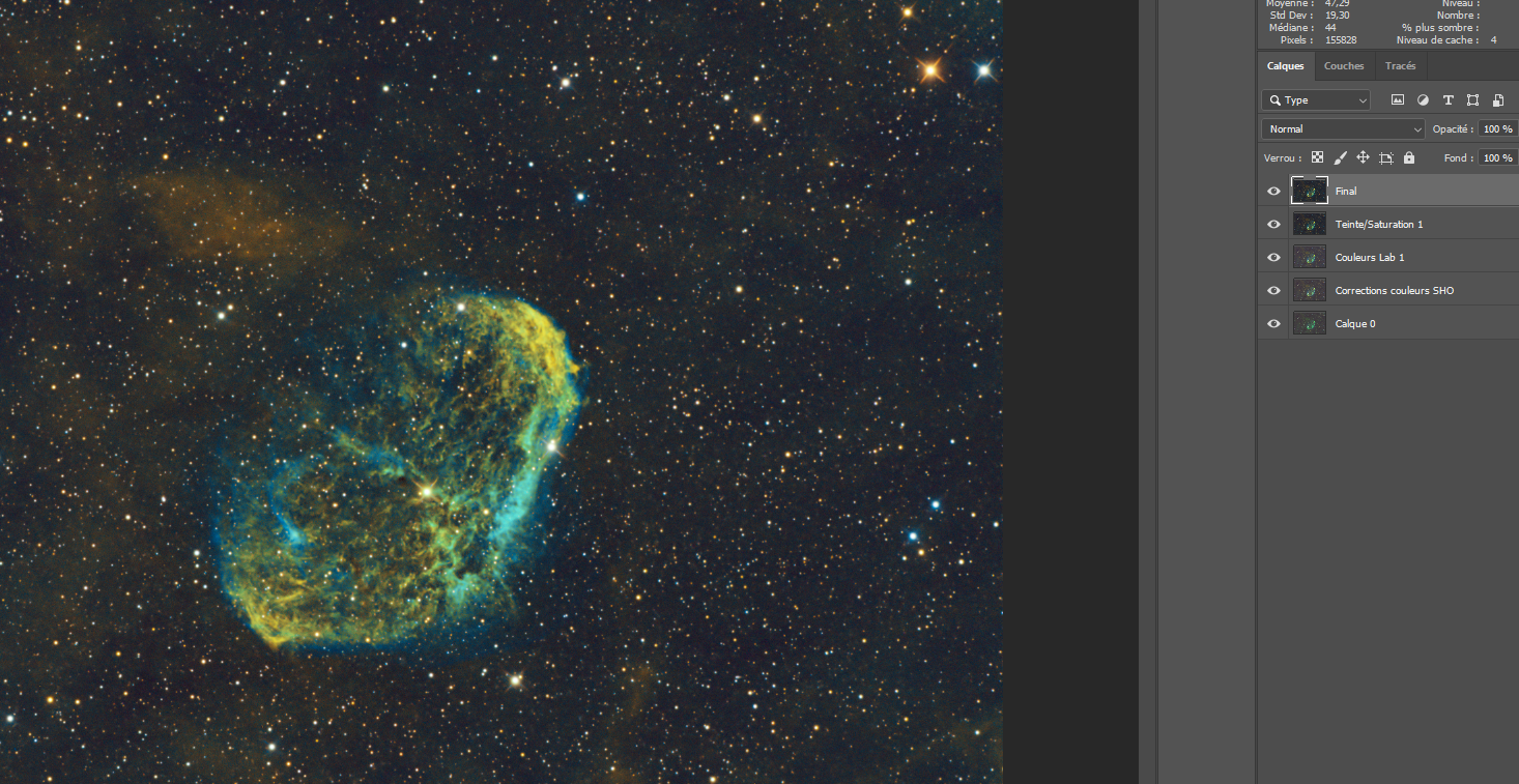

Messages : 11462
VAstrophoto Mono d'OPMC73
Message par Olivier-Fantasy » 01 janv. 2025, 18:41
Ensuite, ça va tout seul...
Et le résultat final :
Ben dis donc ! Juste avec les save as seen, ça claque !! :clap:
