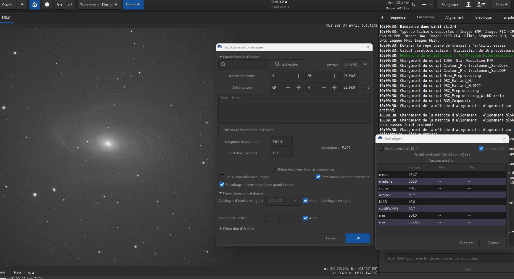

j'ai fait il y a deux nuit m81 en mono poses de 90s x49
et j'ai un fichier avec une m81 du mois d'avril 40 fichiers temps d'expo ... je sais pas
bien entendu mes flats et mes darks datent de la dernière session, et la focale n'est pas la même....
Si j'empile le tout ensemble siril, peut t'il gérer une mise à l'echelle ? et si oui y a t'il une gain à attendre ou est ce que c'est contre productif ?
