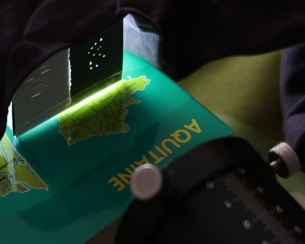

on bricole une boîte à lumière avec une partie objet et une partie écran; j'ai utilisé une ancienne visionneuse pour diapositives;
quelques trous réalisés avec une aiguille serviront d'étoiles artificielles
:arrow: essai sur une lunette guide SvBony de 50mm; un miroir plan est plaqué contre l'ouverture de la lunette
On distingue à gauche l'image des trous objets; il suffit de déplacer la boîte jusqu'à la mise au point

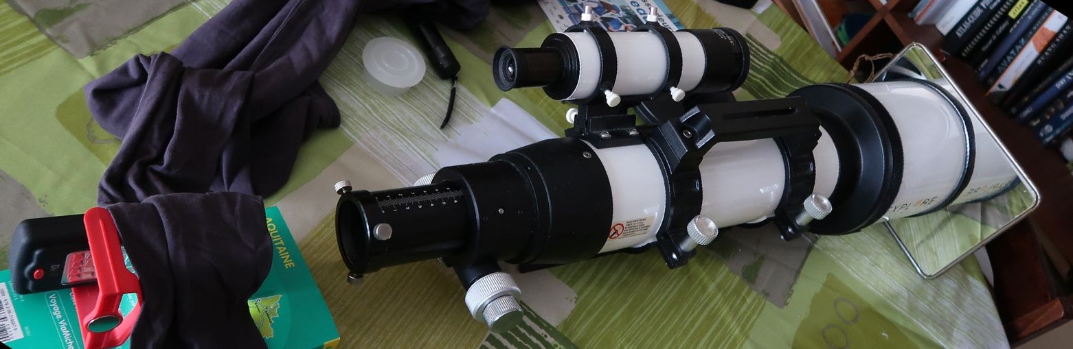

:arrow: essai avec une lunette AR102/660
La manip s'avère plus délicate: l'image est peu lumineuse et l'alignement de l'ensemble est assez pointu.
Finalement on constate que la mise au point parfaite est impossible; on met en évidence une importante aberration géométrique,
avec 2 positions d'image nette mais avec des traits au lieu de points
Est-ce un défaut de la lunette ? ou bien est-ce dû aux 2 passages de la lumière dans l'objectif ??
La méthode peut permettre de localiser le plan focal mais il faudrait utiliser un objet plus lumineux.

Je reviens sur ton sujet car j'amerais tenter l'expérience avec mon tube 150/600.
Si je comprend bien ton expérience, la distance à laquelle tu place ta boite correspond à la distance du point focal de ta lunette test ? C'est bien ça ?
Focométrie d'une lunette par autocollimation
Message par pejive » 06 janv. 2026, 08:31
oui; quand l'image est nette l'écran se trouve au foyer.
La manipulation est adaptée pour une mesure à l'intérieur, si on ne peut pas viser des objets éloignés
Sinon chercher l'image d'un objet très éloigné à l'extérieur donne le même résultat
