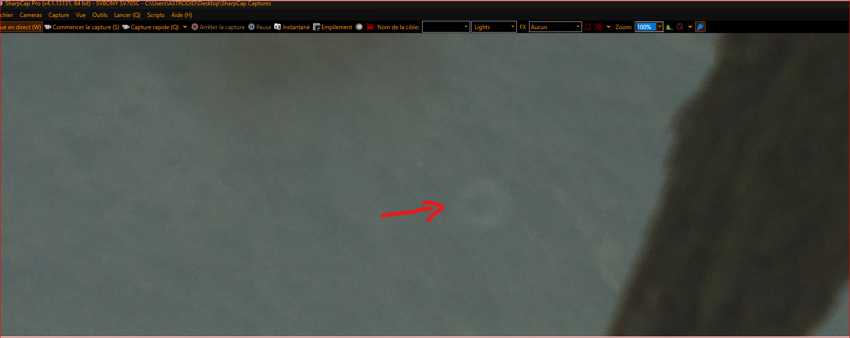

Hello,
un petit mystère que j'essaye de résoudre vu que la météo nous laisse des semaines pour faire un point sur nos setup
j'ai une tache qui apparaît sur mes dernières captures sur ma TS80
j'avais pensé à la caméra nettoyage , remontage pas mieux
Au filtre qui est en amont du correcteur non..
Au correcteur non plus
Pour chaque test j'ai fait tourné le champ pour vérfier si la tâche suit le mouvement nada
merci pour votre aide :ave:

Entre tes 2 clichés (d'un bout de la queue d'un cheval :P) on voit que ta tâche a avancé un peu , est ce qu'elle ne se déplacerait pas sur un cercle de grand diametre ? Cela pourrait être un reflet sur un filtre ou autre , non ?

Reste que la lentille de la lunette, poussière ou autre côté intérieur du tube. :think:

alors si je mets la caméra seule vers un mur blanc, j'ai hélas cette tâche, donc problème caméra , et malheureusement sur le capteur :evil:

Insister sur le nettoyage de la vitre du capteur (j'ai souvent eu le problème) avec une soufflette et même un pinceau.
Certains grains de poussière sont bien collés et on ne les voit pas toujours même à la loupe

je vais réessayer mais déjà 3 fois, du white spirit peut être :D
j'utilise du purosol

Tu pourrais utiliser cette chose : https://astronomy.tools/calculators/dus ... calculator
Super utile pour savoir à quelle distance du capteur se trouve la poussière (ou le reflet) en question. Il suffit de mesurer le diamètre en pixels

mais j'ai réglé le problème, j'ai insisté et elle disparue, flat classique ensuite , j'ai repéré l'emplacement un un petit outil très fin sans risque de rayure
