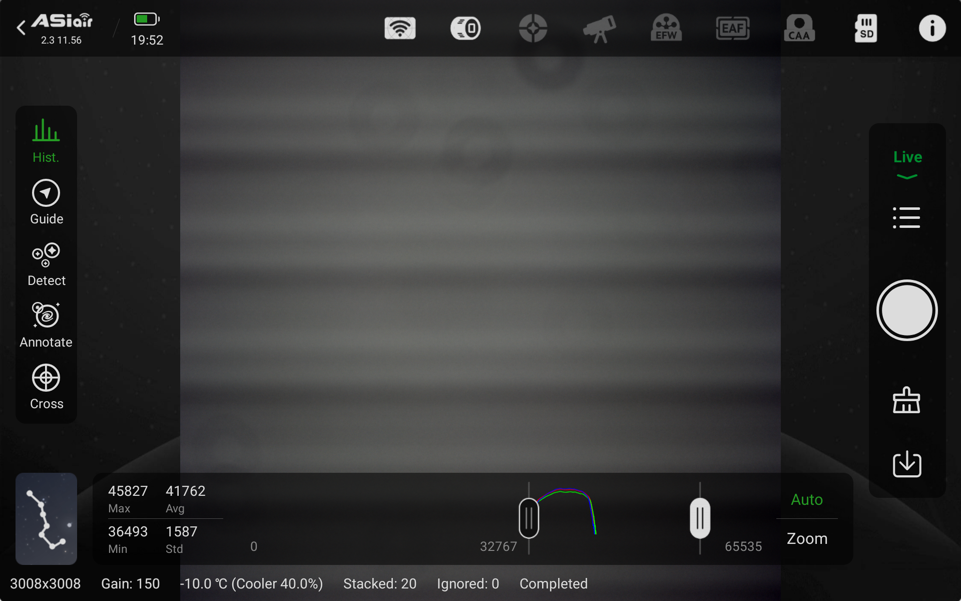

Ayant reçu une boîte à flat d'occasion, je me suis empressé de tester...
Très bonne finition, légère, lumière bien uniforme, tout va bien 🙂
Sauf qu'avec l'utilisation d'un variateur (fourni avec), les flats sont moches, avec des lignes :
En direct sans variateur : impeccable.
L'écran est quand même bien lumineux, le variateur est donc bienvenu 😉
Avez-vous une piste ? Fréquence ?
Merci 😃

@Beo04 , oui c'est un grand classique quand on utilise un variateur. A vrai dire c'est même totalement normal. Nos variateur sont pour la plupart constitué d'un "hacheur" de courant. Et le hacheur il joue a jour/nuit tel jacouille dans les visiteurs. Si notre jacouille passe autant de temps en jour qu'en nuit, du 50/50 parfait, la tension moyenne est divisé par deux. Ça ça marche très bien pour une idiote petite lampe de chevet qui n'y voit que du feu, mais pour nos caméra capable de prendre une image par millisecondes, ben la ruse est vite révélée. D'où les bandes noirs en alternance... En augmentant le temps de pose, tu vas moyenner et lisser la misère. Perso je préfère dégager purement et simplement le variateur, mettre des films de papier cuisson ou papier calque pour atténuer physiquement la luminosité et trouver le compromis temps de pose/gain/papier cuisson idéal. Bricoler un truc qui par essence ne devrait pas fonctionner, ça n'a jamais été mon truc. :mrgreen:

Merci à @Tiyann et @soulearth !
C'est limpide !
Il va falloir rajouter quelque chose pour atténuer... dommage, c'est pratique le variateur !

Sinon, baisser le temps d'expo ça le fait pas ?

Je n'ai pas essayé de faire varier le temps d'expo. Je referai des essais.
Sinon : papier calque 😀
