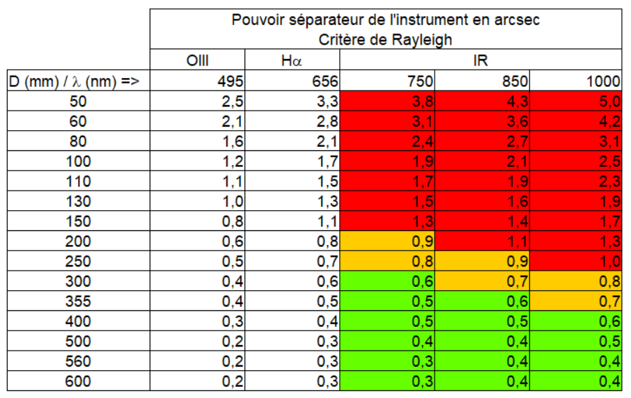

Ci-dessous, un petit tableau qui montre la perte de pouvoir séparateur de l'instrument suivant les longueurs d'ondes et le diamètre de l'instrument (critère de Rayleigh):
En rouge: le domaine ou la perte de résolution instrumentate est équivalente à la perte de résolution du seeing (arbitrairement fixé vers 1''). En gros on remplace un mal par au autre.
En orange: la zone où c'est tangeant. Probablement intéressant par mauvais seeing.
En vert: la zone ou l'IR devrait être intéressant tout court. On voit qu'il faut du diamètre pour compenser la perte de pouvoir séparateur dans les grandes longueurs d'ondes.

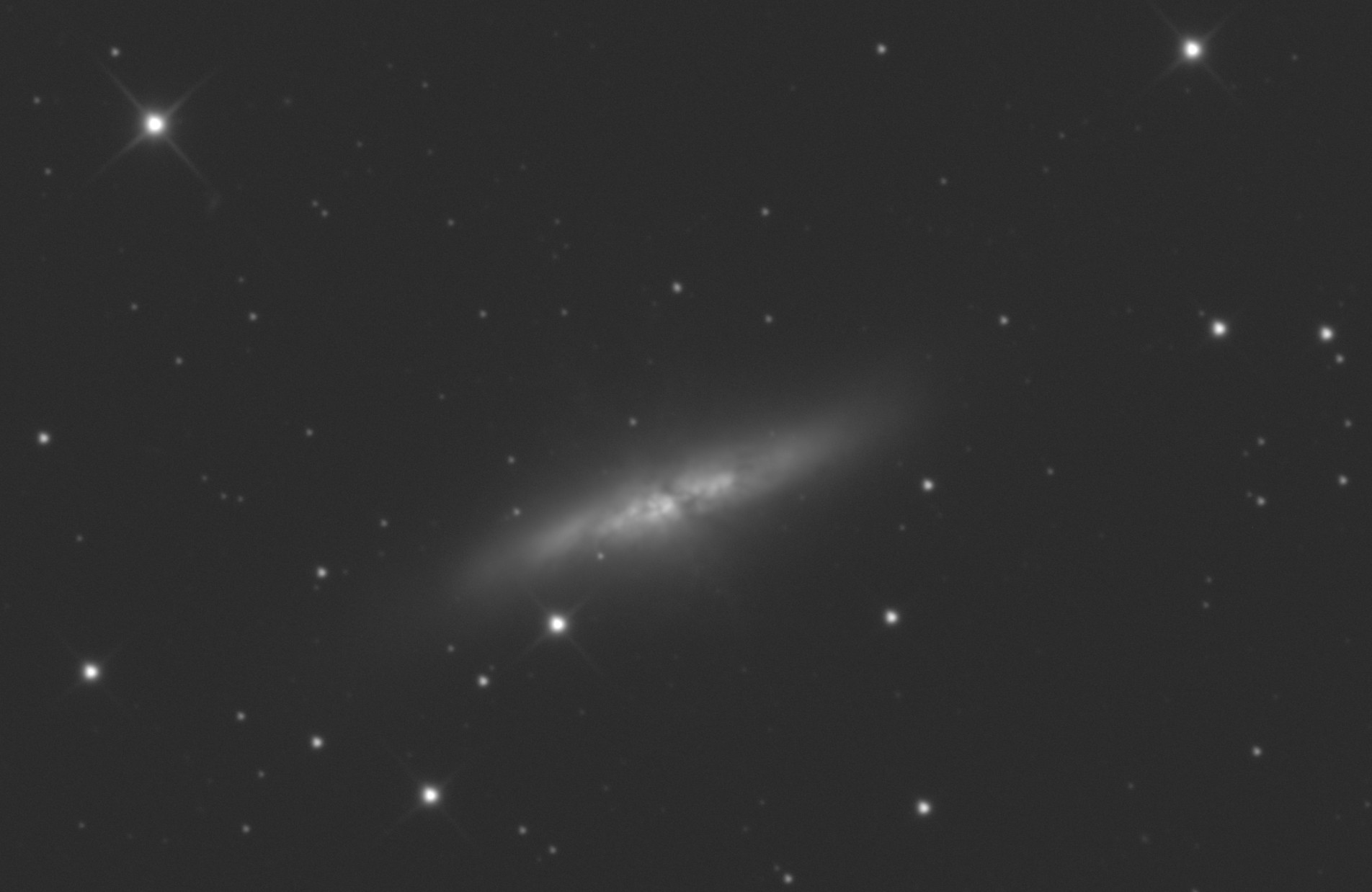

Message par spica2000 » 03 avr. 2025, 14:59
Deuxième salve d'essais avec le capteur IMX585 refroidi de chez Player One (caméra Uranus M pro), fraîchement arrivée avec sa roue à filtres et équipée de filtres IR entre autres:
filtres ASTRONOMIK:
1) IR pro Planet BP642 (filtre passe bande 650-850nm, incluant donc le Ha, le SII et le proche IR jusqu'à 850nm)
2) IR pro Planet IR742 (filtre passe bas sous les 742nm, excluant donc le Ha et le SII et laissant passer tout l'IR sous 742nm).
Tout au gain 220.
Pris au milieu des lampadaires. Sans lune.
Beaucoup de vent et donc mauvais seeing.
Guidage en IRpass850nm.

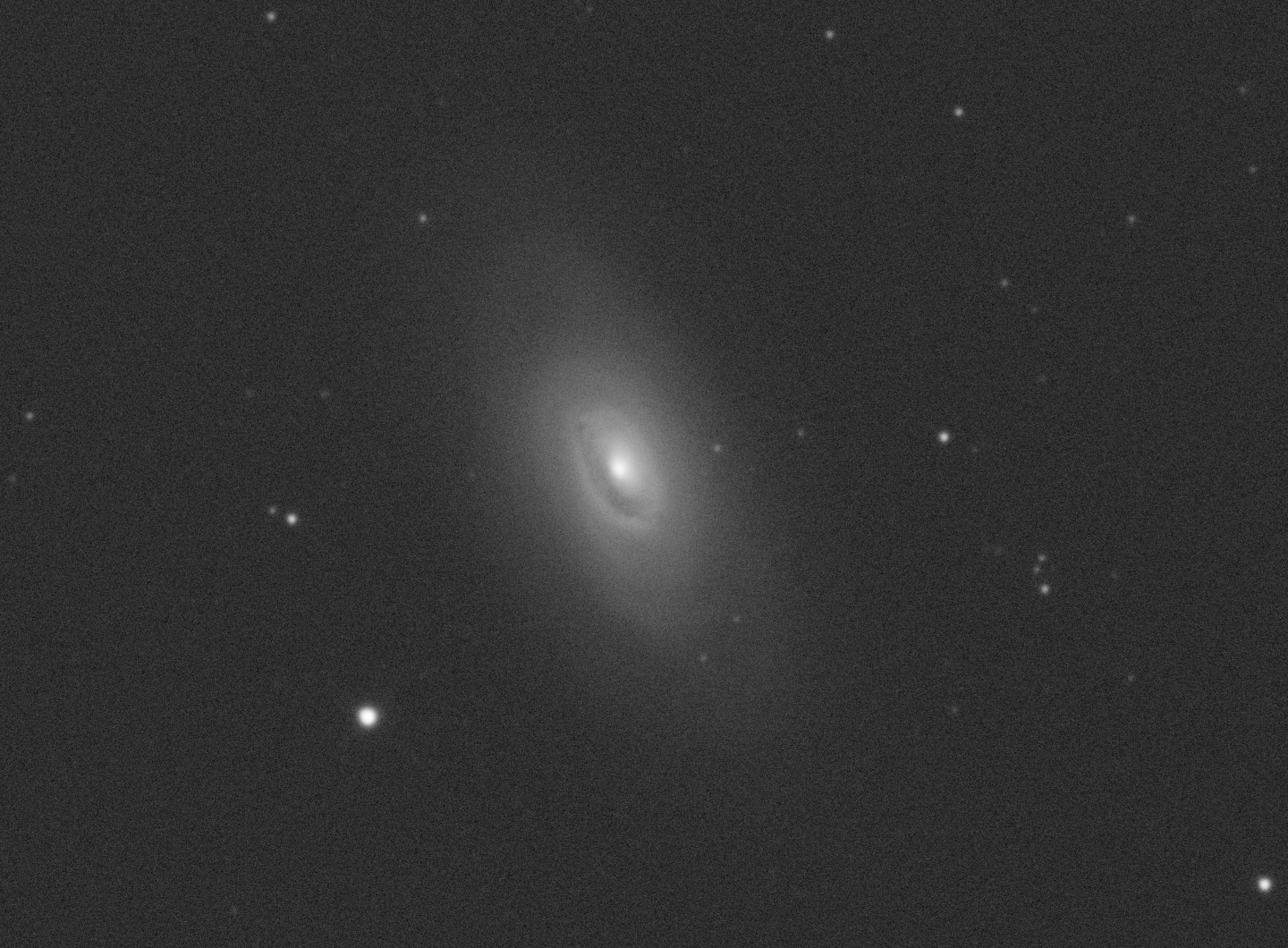

Une première photo avec traitement de l'histogramme sous PS: M82 au BP642 en 38x60s:
On commence à deviner les extensions rouges. Faudrait pauser plus longtemps mais avec le vent pas trop possible.

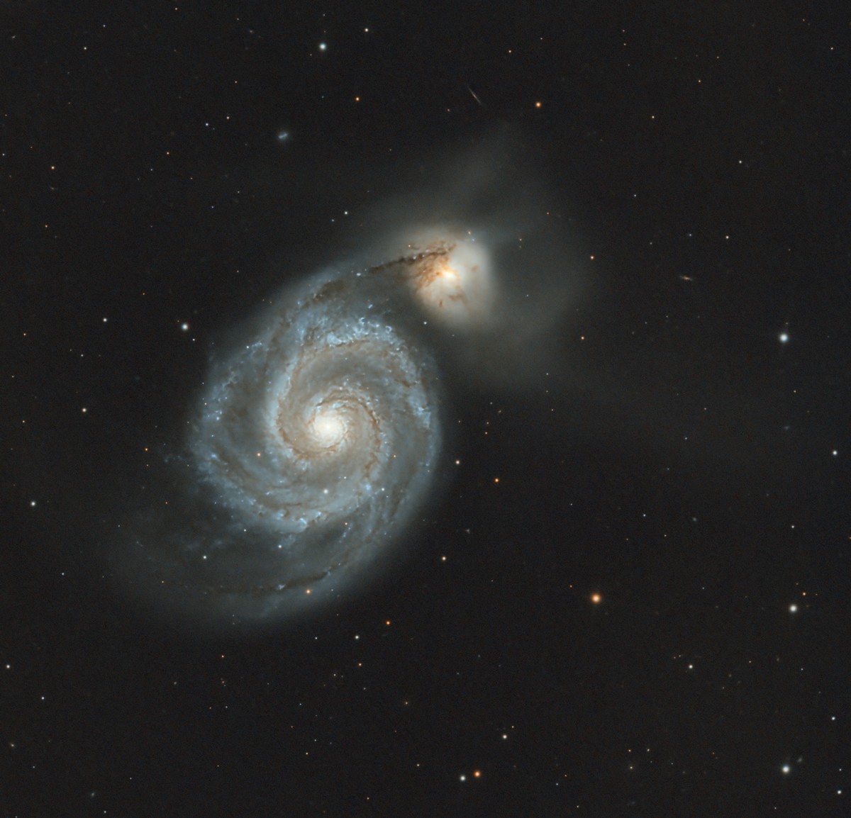

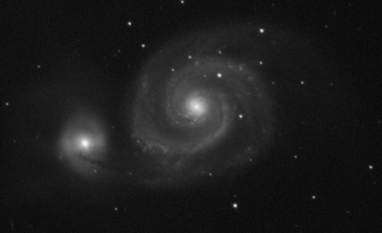

Ensuite des photos en VA, save as seen de SC toutes avec le filtre IR pass 742nm:
M101 en 25x60s
M64 en 6x60s
M51 en 18x60s

Messages : 8287

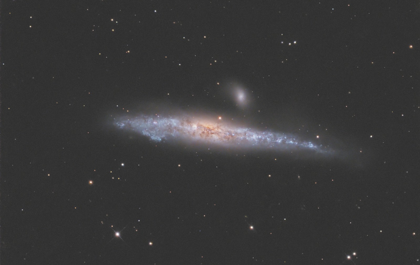

Message par spica2000 » 06 avr. 2025, 20:17
@ouki allez c'est parti.
NGC4631 dite la baleine au 200F4.6 avec l'IMX585.
Plusieurs particularités pour cette photo:
1) seulement 10 poses de 1 minute pour chaque couche (luminance, rouge, vert, bleu). Ce qui est ridicule en astrophoto et pourtant.
2) c'est pris en pleine ville entre deux lampadaires
3) la luminance est faite en full spectrum et non avec un filtre UV IR Cut comme c'est coûtume
4) la couche rouge n'est pas faite avec un filtre rouge standard mais avec le filtre Pro Planet BP642 normalement réservé au planétaire. Il ouvre au Ha et ferme dans le proche IR à 850nm.

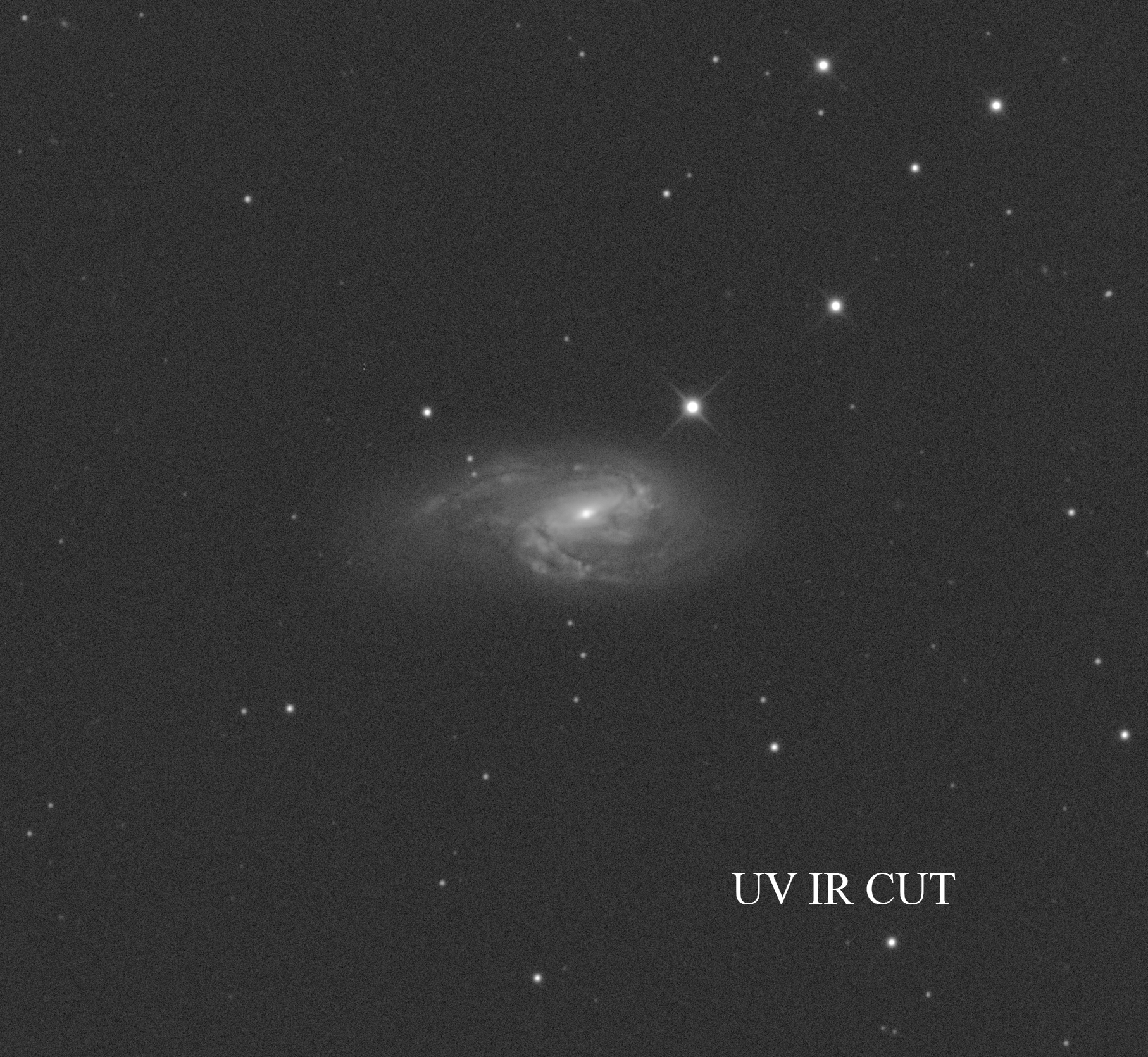

Message par spica2000 » 16 avr. 2025, 16:13
Quelques premières comparaisons d'obervations dans différentes plages de longueurs d'ondes.
La cible est M66 (choisie complètement au hasard).
Toutes les prises sont faites au gain 220 en 10x60s avec l'IMX585 mono (refroidissement coupé car j'avais oublié de le mettre en route).
On part de stack pré-traités sous SC sans étirement.
Puis une normalisation sous SIRIL et un étirement d'histo commun à toute la série, histoire de tenter de comparer des choses comparables.
On commence par une vue zoomée avec un traitement BXT et NXT avec full spectrum (aucun filtre, pas même un filtre clair car qui absorberait quand même des UV et de l'IR), le classique UV IR CUT, un BP642 (passe-bande 650-850) et un IR742 (passe bas dans l'IR au delà de 742nm).
C'EST UN GIF. FAUT CLIQUER DESSUS.
Dernière modification par spica2000 le 16 avr. 2025, 18:09, modifié 3 fois.
Messages : 4319
Observations invisibles IR UV
Message par spica2000 » 16 avr. 2025, 16:17
On continue avec des prises telles qu'elles sont vue en VA (le strech est fait sous SIRIL et non SC pour avoir un étirement comparable sur toute la série, mais sinon c'est du bio garanti):
Comparaison UV IR CUT avec FULL SPECTRUM:
Comparaison UV IR CUT avec BP642:
Comparaison UV IR CUT avec IR742:
Dernière modification par spica2000 le 16 avr. 2025, 18:09, modifié 1 fois.
Messages : 4319
Message par spica2000 » 16 avr. 2025, 16:39
Alors que dire de ces premières comparaisons?
Comme le disait @ouki, on a sensiblement plus de signal un FULL SPECTRUM qu'en UV IR CUT, particulièrement pour le halo galactique. Mais aussi sur certaines étoiles. Les bandes de poussières sont moins bien définies, ce qui est logique.
La bonne surprise c'est que la différence de résolution avec l'IR CUT, si elle reste sensible n'est quand même pas catastrophique malgré le faible diamètre de 200mm.
Dans l'IR entre 650nm et 850nm, le signal est particulièrement élevé pour cette cible et compte-tenue de la courbe de réponse de la caméra IMX585.
Sous 750nm c'est bien plus faiblard, notamment parce que la courbe de QE s'effondre rapidement sous les 700nm.
On voit néanmoins que certains astres se trouvent renforcés avec les filtres IR, ce qui peut être le cas d'astres émettant principalement en IR mais aussi d'astres lointains dont l'émission est décalée vers le rouge à cause de l'expansion de l'univers.
A regarder les étoiles, les vues dans l'IR ne sont pas si empâtées que ça.
Les bandes de poussières sont moins définies bien sûr, ce qui peut s'expliquer par deux phénomènes: soient elles émettent en IR et/ou elles sont plus transparentes en IR alors qu'elles sont opaques dans le visible.
Si l'on devait conclure:
Ben c'est qu'il est trop tôt pour conclure. Il faut continuer les comparaisons, notamment sur d'autres galaxies et aussi d'autres classes d'objets (mais on est en pleine saison galactique alors ça attendra).
Et il faut donc plus de moyens. Notamment pour savoir si l'IR apporte quelque chose d'intéressant à la couche Ha.
Une commande d'un filtre Ha est d'ailleurs en cours pour satisfaire cette curiosité avec en perspective des comparaisons Ha / Ha+IR proche.
Pour les galaxies, ça semble intéressant de mixer une luminance avec du FULL SPECTRUM pour le halo et en UV IR CUT pour les zones de poussières quand il y en a. Sinon pourquoi pas rester en full spectrum.
Aussi c'est sympa de ramener sur le devant de la scène des astres rouges qui émettent dans l'IR.

Message par spica2000 » 30 avr. 2025, 13:50

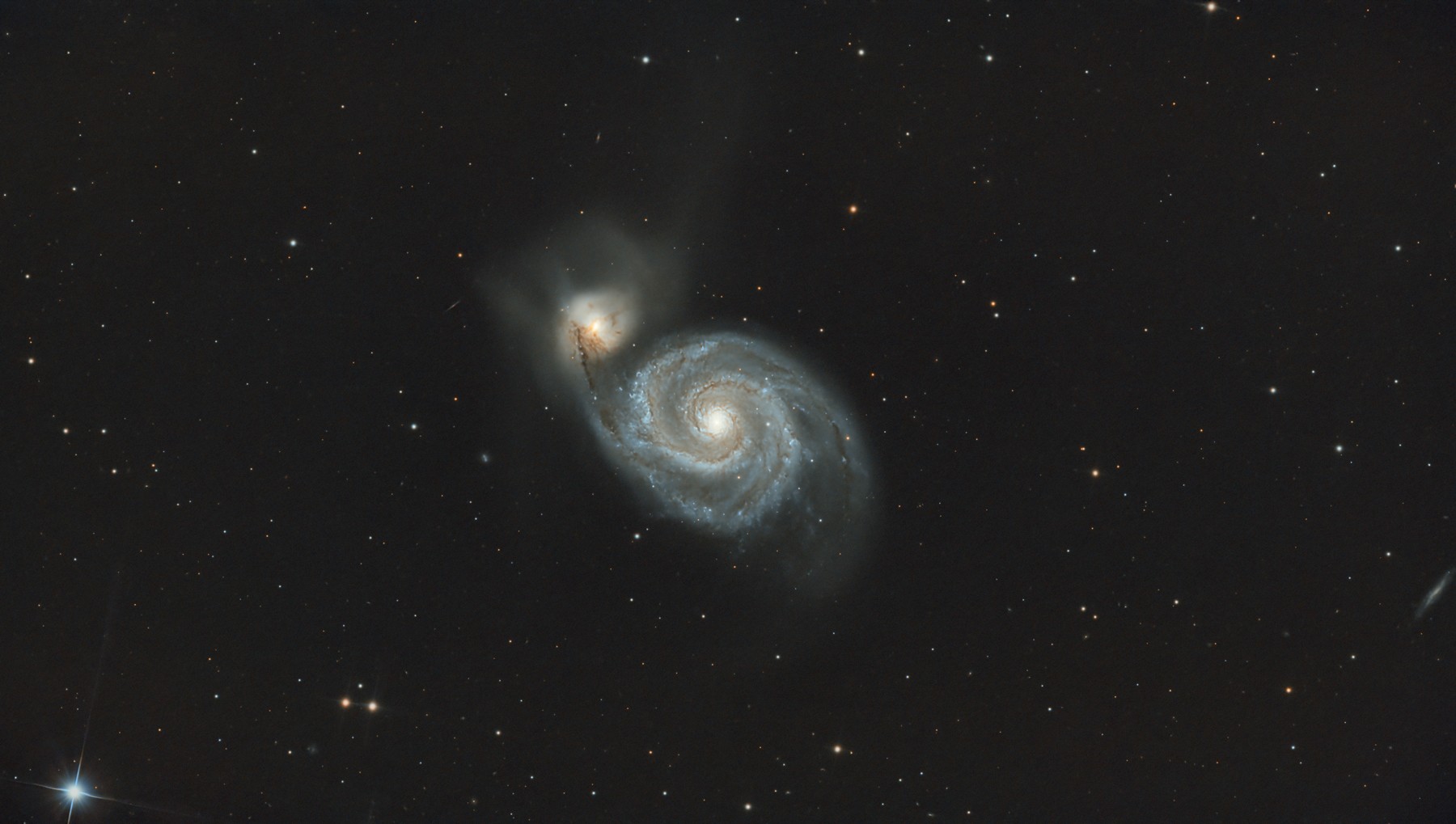

La météo étant favorable, je poursuis les expérimentations savoyardes avec les filtres IR.
D'abord un GIF (faut cliquer dessus) qui permet de voir les différences de signal avec différents filtres.
Comme d'hab, les 4 prises sont traitées de la même manière: normalisation, même histogramme pour chacun et même temps de pose à savoir 40x30s avec Newton 200F4.6 à l'IMX585mono.
Tout le monde est passé à la moulinette BXT avec les même paramètres.
Dernière modification par spica2000 le 30 avr. 2025, 14:02, modifié 1 fois.

Message par spica2000 » 30 avr. 2025, 13:55
Viens alors l'idée d'assembler tout ça de manière particulière et qui donne un résultat sympa.
Voici une M51 spéciale avec un filtre bleu pour la couche bleue. Jusque là rien d'original.
Les autres couches par contre sont faites avec des filtres habituellement réservés au planétaire.
La couche verte est faite avec un filtre rouge profond (BP642) 650-850 qui choppe donc le Ha et le SII entre autres.
La couche rouge est dédiée à l'infra-rouge proche sous 742nm avec un filtre IR742.
Bref un détournement de la palette Hubble en quelque sorte, la résolution en moins malheureusement.
La luminance est un infâme mixage 75% full spectrum + 25% IR CUT.
Temps de pose identiques pour chaque couche: 40x30s.
Newton 200F4.6 et IMX585 mono.
Traitement SIRIL+PS+BXT
Dernière modification par spica2000 le 16 nov. 2025, 09:12, modifié 1 fois.
Messages : 4319
Message par spica2000 » 30 avr. 2025, 13:57
l'image non croppée:

Message par spica2000 » 16 nov. 2025, 01:01

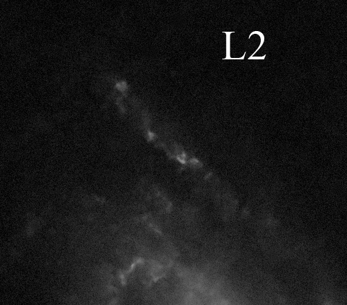

Une petite manip sur NGC925: comparaison full spectrum / UV IR CUT.
Faut cliquer sur l'image pour déclencher l'animation.
C'est pris au newton 200F4.4 avec la caméra Uranus M Pro.
La full (sans filtre donc): 77x60s
Avec le filtre de luminance Astronomik L2: 71x60s
Pris en ville avec des lampadaires pas bien loin.
Dernière modification par spica2000 le 16 nov. 2025, 13:18, modifié 3 fois.
Message par clouzot » 16 nov. 2025, 09:59
spica2000 a écrit : ↑
16 nov. 2025, 01:01
La preuve s'il en fallait qu'on se prive de pas mal de choses en coupant les IR. Réflecteurs (*) de tous les pays, unissez-vous ✊
(*) pour les réfracteurs, ça va être plus difficile de jouer la convergence (des luttes)
Messages : 4319
Message par spica2000 » 16 nov. 2025, 13:17
@ouki encore une manip qui pourrait t'intéresser.
Alors que peut-on en dire ?
Plus de signal dans la full, notamment dans le halo.
Mais aussi des détails qui apparaissent sur la FULL ( voir le détail au centre du crop ci-dessous).
Un peu moins de contraste évidemment dans les zones de poussière puisqu'on ramène sans doute un peu d'IR des zones sombres.
L'inconvénient de travailler sans filtre sur un réflecteur est la perte de résolution instrumentale à cause des infra-rouges qui est encore assez sensible sur les diamètres modestes comme le T200 utilisé ici. Mais là surprise, grâce à bXt on peut rattraper la perte de résolution entre FULL et IRCUT, du moins sur un réfracteur d'au moins 200mm. Et ça c'est une assez bonne nouvelle.
Dans le cas ci-dessous, bXt arrive même à affiner plus les étoiles de la FULL que de la L2 (un truc que je ne m'explique pas trop, sauf à penser que le logiciel marche mieux avec plus de signal, ce qui semble probable après retour d'expérience avec bXt).
