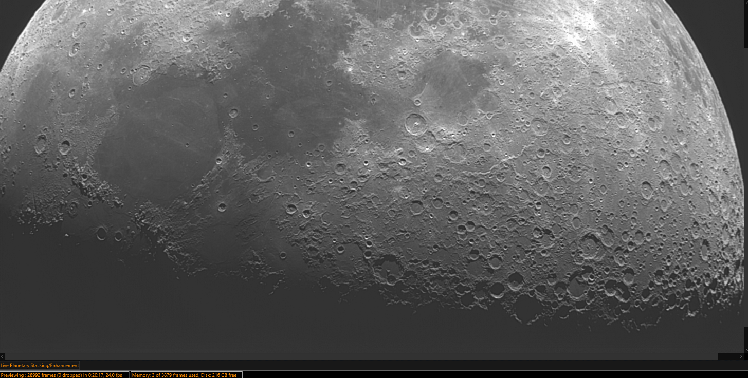

Petit essai hier soir, d'abord sur la lune car le C8 sera dédié au planétaire, je n'ai pas pu faire une bonne collimation car aucune étoile visible au moment des captures c'est donc perfectible.
En Bin 2
Crop en Bin 1
Traitée sur astrosurface

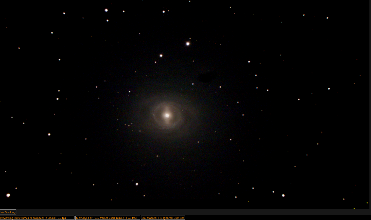

> Ensuite en VA en BIN2 IMX585,avec hélas toujours une tâche qui ne part pas :(
Focale résultante 1249 mm pour un backfocus 106 mm svbony SV705
Guidage vraiment pas mal, le C8 semble est plus facile à guider certainement du fait de sa longueur.
Déformation de l'image, je pensais que le backfocus générait les allongements des étoiles, mais il y a aussi du tilt.
Comme je n'ai pas de bague sct vers M48, j'ai fait avec les moyens du bord, bague raccord SCT vers 1,25 allonge 70mm en 1,25 puis la caméra.
Ceci combiné par un guidage pas assez précis: je dépasse la valeur entre le rapport échantillonnage lunette guidage (chercheur en fait 176 mm) et le C8. IL faudrait aussi une correction = 2X l'échantillonnage.

> un peu plus tôt M95 (avant ajustement de la collimation)
en VA

Tes images de la Lune sont très réussis. Le C8 excelle dans ce domaine.

Pour la lune y a du gain à obtenir avec une collimation au poil et soit une caméra genre 678 soit une Barlow et caméra noir et blanc
