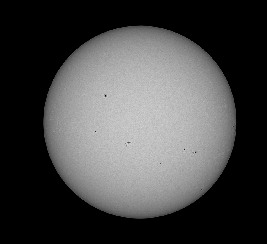

Le soleil brillait aujourd'hui, j'ai reçu le filtre Moon skyglow, y a plus qu'à voir ce que ça donne.
Lunette 80x480, correcteur champ x1, uranus C et filtre moon skyglow plus bien sûr le filtre feuille astrosolar OD5.
J'ai essayé un traitement avec Pipp, autostacker et Registax, c'est une vidéo que j'ai trouvé sur le net..
La mise au point sur le soleil c'est pas facile, surtout avec des voile nuageux.
C'est une première, déjà j'ai fait une capture avec Sharpcap, fichier ser, faut que je revois tout ça.
A vrai dire , je ne sais pas trop comment il faut faire cette vidéo pour avoir un flux d'images assez rapide.
Edit: observation écourtée à 13h45, les nuages arrivaient

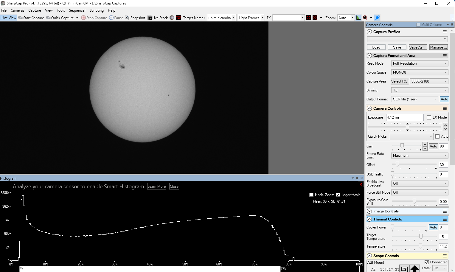

Je rajoute des images de Sharpcap soleil avec la minicam8 en filtre HA

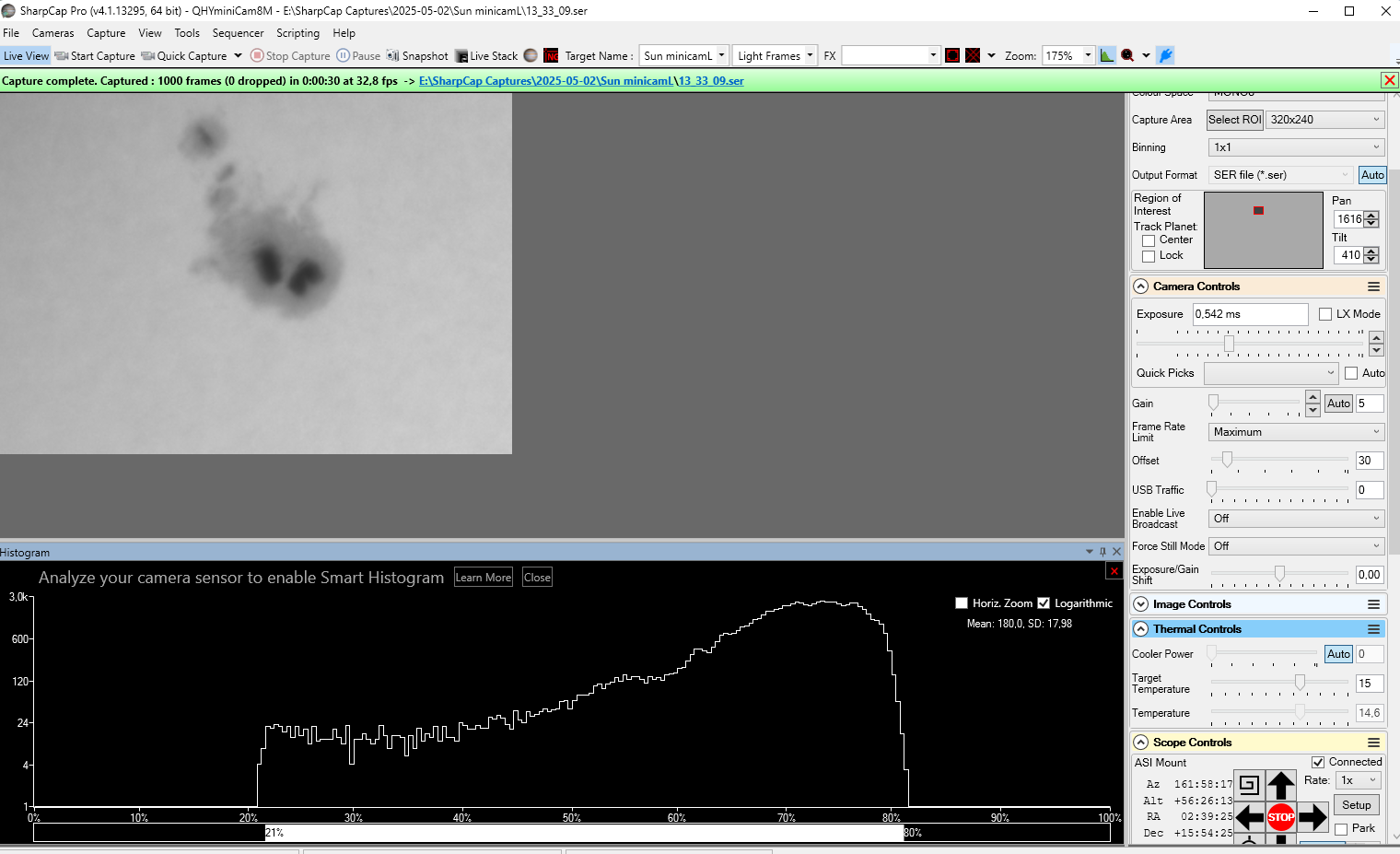

Celle ci c'est avec le filtre Luminance
Je ne sais pas si au niveau gain expo, c'est bon ?
Après traitement d'une image en ROI 320x240 sur la minicam8, j'obtiens cette image.
roi soleil.png (40.53 Kio) Consulté 4373 fois
J'ai dû la maltraiter. :D

Message par pejive » 02 mai 2025, 18:49
Il faudrait un peu d'ondelettes; sur du *.jpg ce n'est pas possible, j'ai juste fait du Sharpen

02 mai 2025, 18:49
Je vais essayer d'améliorer le traitement.
