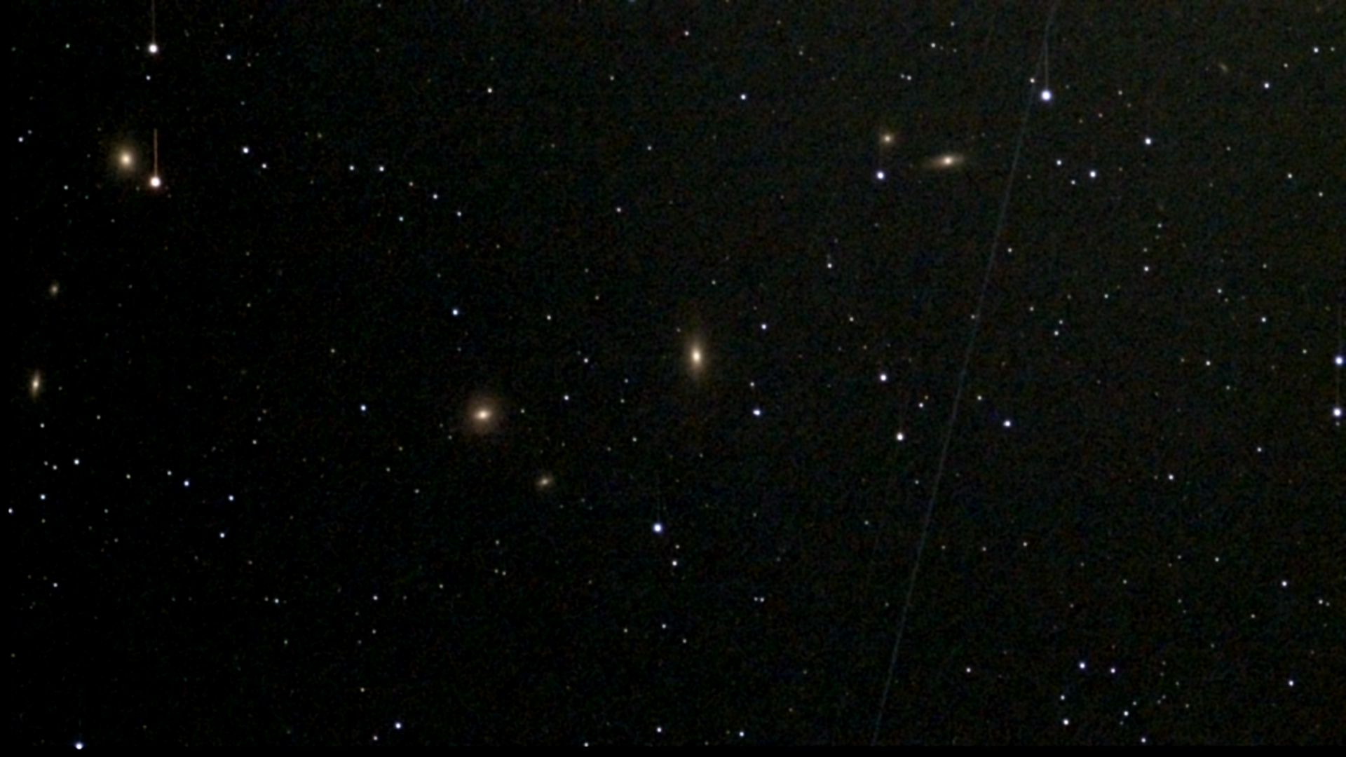

Voici déjà les premières images faites vite fait hier soir. J'étais surpris par les temps de poses que j'ai pu atteindre (jusqu'à 90s).
Markarian : 33 x 30s
Triplet du Lion : 27 x 45s
M101 : 23 x 45s
Dans la zone du sextet de Seyfert (qu'on ne distingue pas) : 13 x 45s

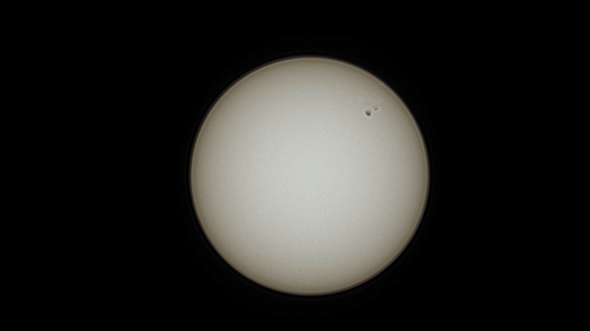

Message par darki » 15 mai 2025, 14:30
Je viens de tenter le soleil, pas top je trouve.
En dehors de la MAP qu'il faudrait peaufiner, pensez vous que cette qualité vient de la caméra bas de gamme SV305C ou manque-t-il un quelconque filtre ?
VA avec SV555 de Darki
Message par pejive » 15 mai 2025, 15:15
La caméra doit convenir parfaitement (elle a un filtre ir-uv cut)
Mais à cette focale faut pas rêver, et le Live Stack de Sharpcap ... :(
Essaie d'enregistrer une video et fait un traitement classique

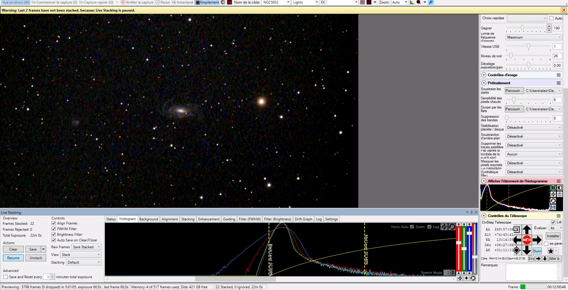

Message par darki » 16 mai 2025, 00:29
22 minutes, poses de 60 sur NGC5033

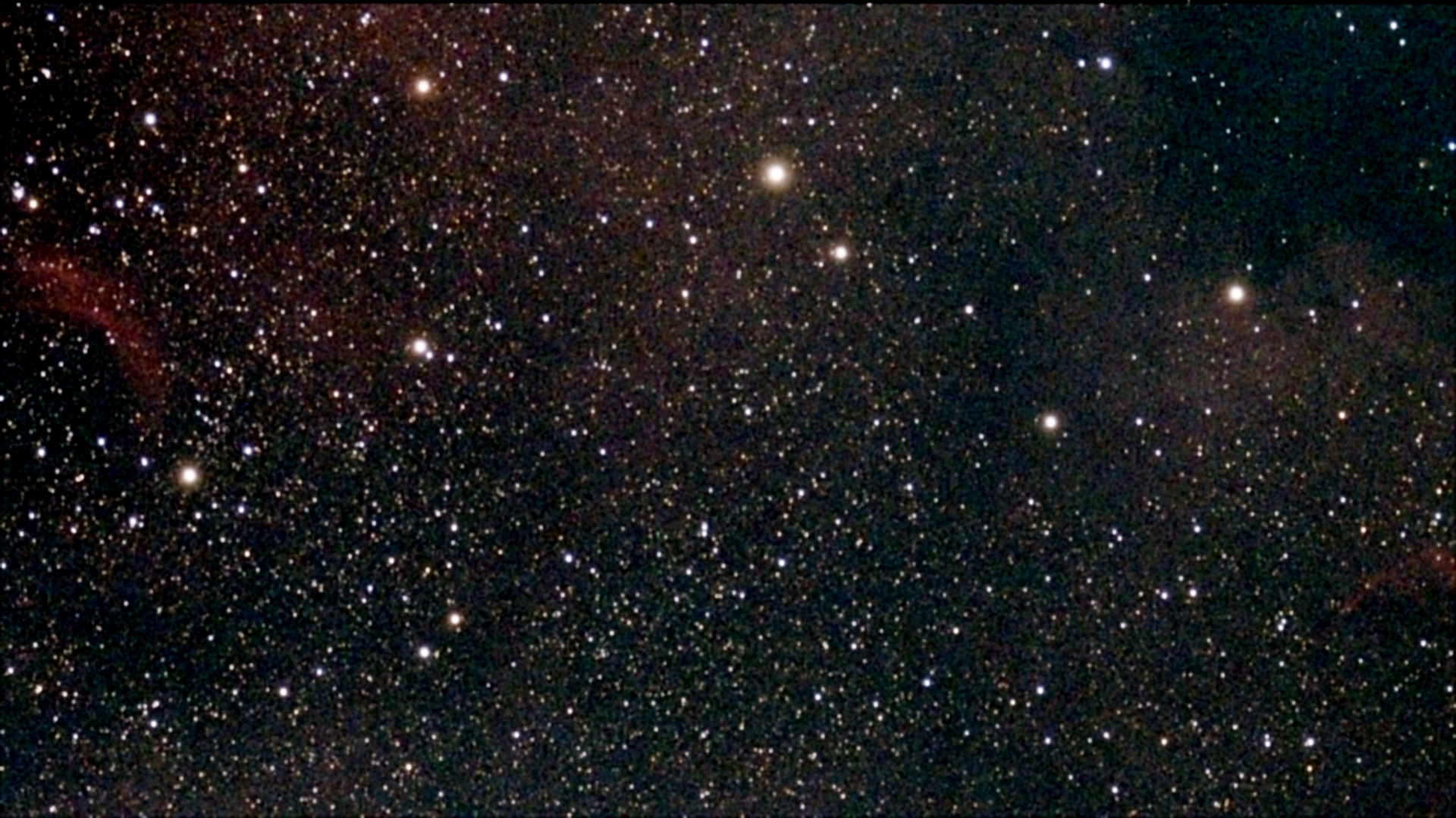

Message par darki » 16 mai 2025, 01:09
NGC7000 - 28 minutes, poses de 120s

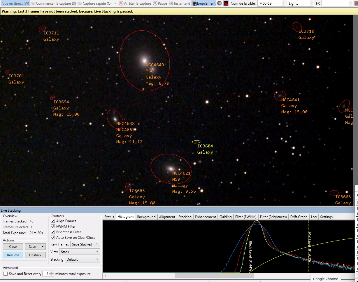

Message par darki » 16 mai 2025, 23:57
Dans la region de M60 et M59, poses de 30s pour 21 minutes

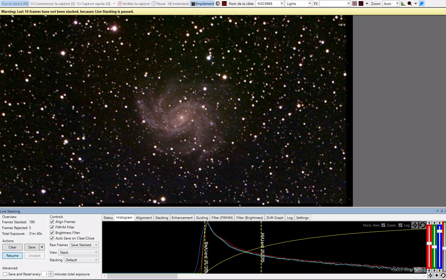

Ceci devrait être dans mon fil début VA de darki car cela a été fait avec le CPC800 et la 585 ...
NGC6946 31 minutes en poses de 10s.
Je l'avais jamais faite celle la. Merci pour l'idée @Fabiolat74
