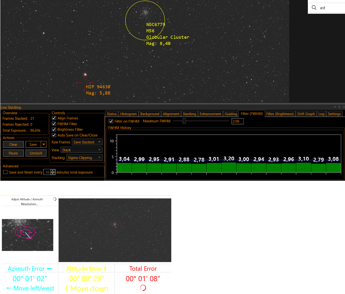

Mon premier essai sur un amas à la fin de la mise en station et sans map en auto (ancienne map) finalement peu d'écart
pris 4 s gain 80 offset 25 total 41 images, M56 de mémoire

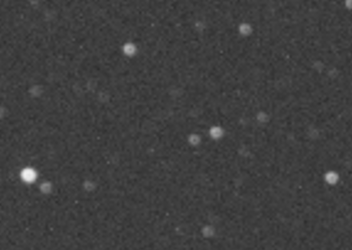

NGC6992
En linéaire mais traité
j'avais aussi oublié de saisir le dark correspond, alors là sans comprends si j'utilise un dark SHO ou Luminance la courbe est beaucoup trop à gauche et impossible de l'étirer quelques Etoiles c'est tout curieux, pourtant dark pris à -10, gain 80 offset 25 ou 50 suivant le cas

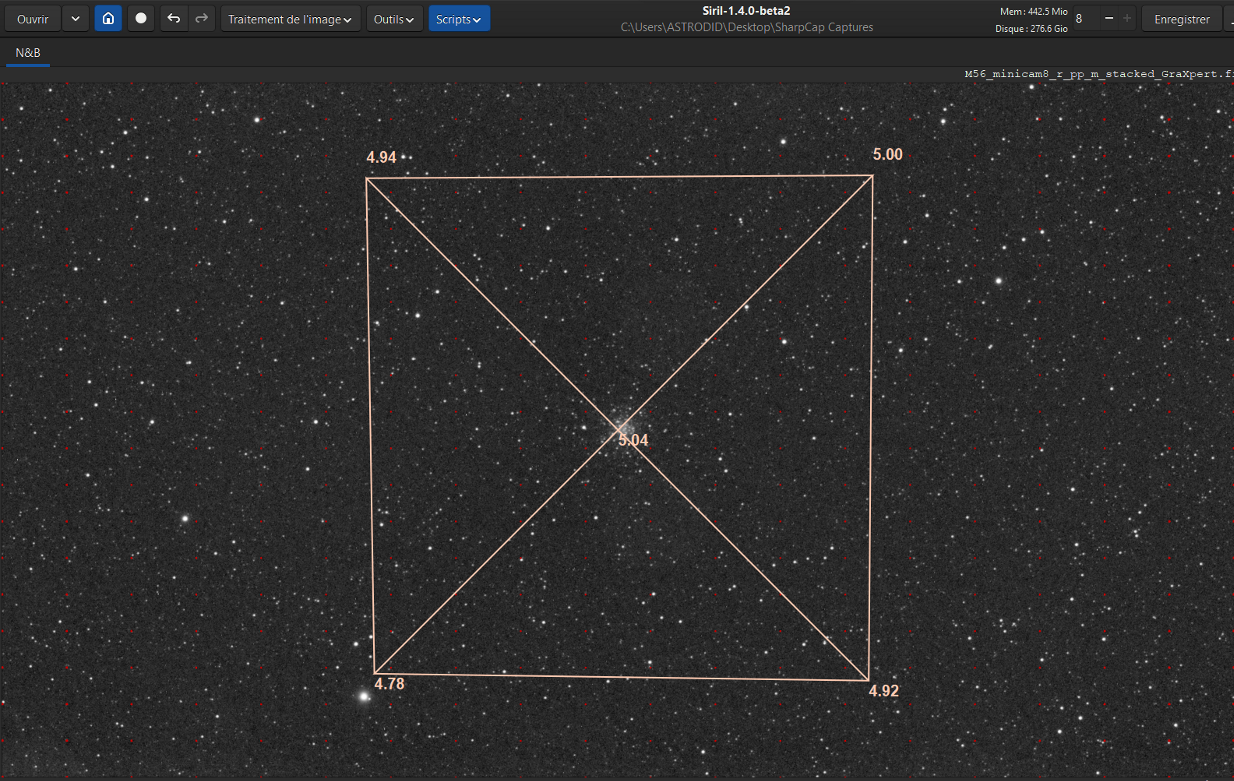

Concernant le tilt et la correction des étoiles voici le résultat sans donc aucun possibilité de corriger le tilt qui me paraît pas mal même si à droite un gain est possible reste à trouver comment
Dans l'attente de votre avis @darki @John Mc Burn

Alors, oui c'est mieux d'utiliser l'embout d'alimentation vissant
Non, tu ne peux pas mettre de bagues de tilt avec la solution fournie qui n'a qu'une seule fonction: offrir le backfocus de 55mm du capteur au correcteur. Pour le reste il faudra en passer par les revendeurs de bagues zé autres adaptateurs, ce qui est le cas pour tout le monde dès qu'on sort des standards. Perso je n'ai jamais eu ce genre d'accessoires, le principal fournisseur de tilt ce n'est pas la caméra, mais tout ce qui va de cette dernière au telescope (vis de serrage @lacon, bagues cheap, PO pas réglé) donc il y a moyen de s'en passer avant de n'avoir plus que ça à corriger!
Sur la premiere image de 6992 ce n'est pas un probleme de suivi mais la map qui est aux fraises:
On le voit bien, encore plus en zoomant, les étoiles sont pas mal défocalisées.
Avant de t'interesser au reste, concentre toi sur la map, un paramètre après l'autre.

Cela fait sens en effet, je verrai pour les dark et je vais les nommer ce que je n'ai pas fait. Plus difficile de s'y retrouver au moment de la capture
Quand au tilt je te rejoins car avec le montage précédent j'avais acheté une bague de tilt car très visible.
Pour la map je ne sais plus si j'avais fait la map auto :snooty:

j'ajoute ceci, déjà un FWHM que je n'ai jamais obtenu en dessous de 3 et j'ai posé la monture sur mes 3 repère et bim la mise en station de Coc... :D

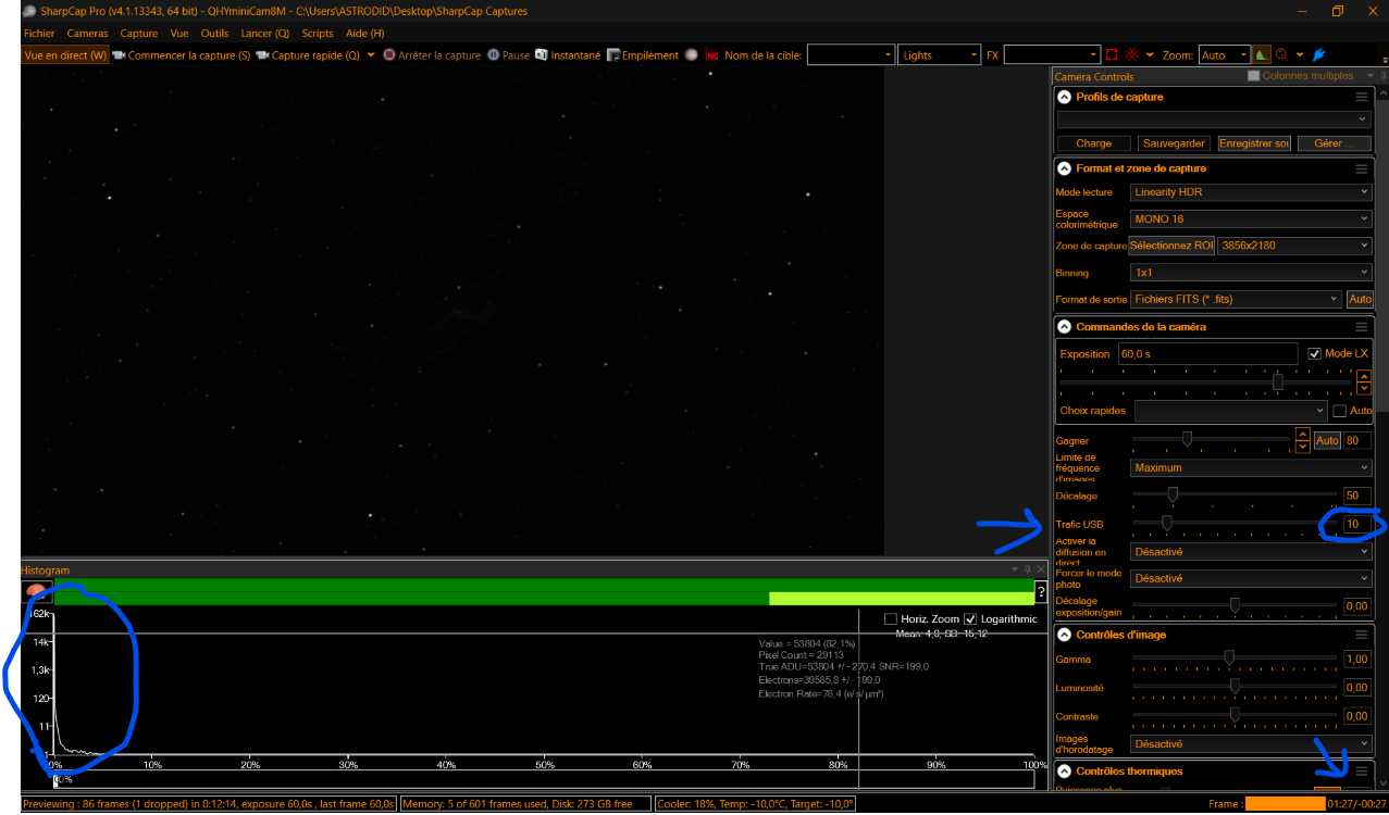

NGC6960
illustration sur mes 3 remarques, histogramme sombre, traffic usb et en bas à droite le temps qui s'écoule avant que le résultat s'affiche :liar:
Curieux problème, le pc est un I7, 32 go de ram et j'ai fait un essai sur saturne il encaisse sans problème 135 images/sec sur mon imx678M (même taille d'image que la 585)
Alors comment réussir à capturer en Ha avec empilement et ne pas avoir de retard d'affichage d'une image (le plus souvent la première image)
aller une petite saturne avec l'imx678M très basse encore et sans ADC , échantillonage 0,228 " F/D 10.7 (données winjupos)

Message par darki » 07 juil. 2025, 10:18
Moi le trafic usb, je l’ai mis à fond à droite
Messages : 4727
Premiers pas avec la QHYCCD minicam 8 et des questions
Message par darki » 07 juil. 2025, 10:19
Pour l’image sombre, moi ça me le fait quand j’utilise un dark merdique et en Ha je pose plus longtemps (120s) avec ma lunette ouverte à f 4,5
Il me semble que j'ai fait l'essai et que c'était pire, pour le dark je ne vois pas comment faire mieux, filtre dark lunette couverte dans le noir et même temps de pose gain offset
Je nais plus d'idées...
Message par Olivier-Fantasy » 07 juil. 2025, 15:22
dob250 a écrit : ↑
07 juil. 2025, 09:42
parfois il met du temps à enregistrer le plus souvent la première image, il y a un lien avec le paramètre USB, je ne sais pas quel réglage est optimal
J'ai toujours eu ça, de temps en temps, sur mes caméras QHY... Un brin pénible quand ça le fait sur des poses de 180s... mais sinon, il suffit de patienter et généralement, les suivantes passent toutes très bien. Je n'ai jamais trouvé de réglage qui solutionne ça ("USB traffic" n'y change rien).
Si quelqu'un a une solution, je suis aussi preneur ;)
dob250 a écrit : ↑
histogramme sombre,
En Ha, sauf à avoir un ciel de compèt, j'imagine, d'habitude on dit qu'il faut faire : "3x la pose à 3x le gain relatif"... Perso, j'ai déjà essayé juste "3x le temps de pose" et ça ne suffisait pas, c'était toujours très sombre (mieux qu'au temps de pose normal, mais quand même pas terrible), donc dès que je suis en Ha, OIII, SII (les filtres très serrés), je suis la règle :
- Mon temps de pose ordinaire est de 60 à gain 11 (sur ma QHY183).
- Mon temps de pose pour le Ha est de 120s au plus bas et 180s si j'ai la patience, à gain 22 (qui correspond pour la 183 à 3x le gain unitaire, en regardant ton analyse de capteur dans la colonne du "gain relatif").
Si je regarde l'analyse capteur de Maître JmB : viewtopic.php?p=197938#p197938
...le gain unitaire semble être entre 75 et 80 - si j'ai bonne mémoire, John se met à 78 (gain relatif = environ 12, à vue de nez)... Donc, il te faut un gain relatif de 12x3 = 36... on regarde la colonne... et ça donne à peu près 102 de gain "normal" pour être à 3x le gain unitaire.

Message par dob250 » 08 juil. 2025, 12:20
petit ajout
Donc à prévior déjà des dark avec un gain plus élévé, je n'ai pas non plus anticipé le fait que je ne suis pas en F/D 4 mais F/D 5.6 ce qui est déjà une différence
A tester, je vais être limité si je veux passé sur le 150 ou le C8 car la monture de descend en dessous de 0.7" avec guidage ou rarement
L'année prochaine j'ai prévu d'investir dans un monture harmonique , à suivre...
J'ajoute l'analyse du capteur
full résolution
HDR

Message par John Mc Burn » 08 juil. 2025, 12:27
Je ne modifie pas le gain quand je suis en SHO, par contre je multiplie le temps de pose par trois (60s => 180s) et je double l'offset.
Tant que la courbe de l'histogramme est décollée à gauche sur le petit histo, tout va bien! On a parfois l'impression qu'elle est coupée sur le grand en SHO, mais tant que c'est décollé sur le petit ça roule.
Exemple sur un tests du 18 mai dernier avec la Minicam 8M sur le T200, poses de 180s gain 80 offset 50 en mode standard (je verifiais que mon nouveau dark etait bon, pas de guidage et map pas glop)
