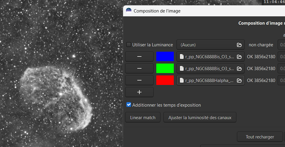

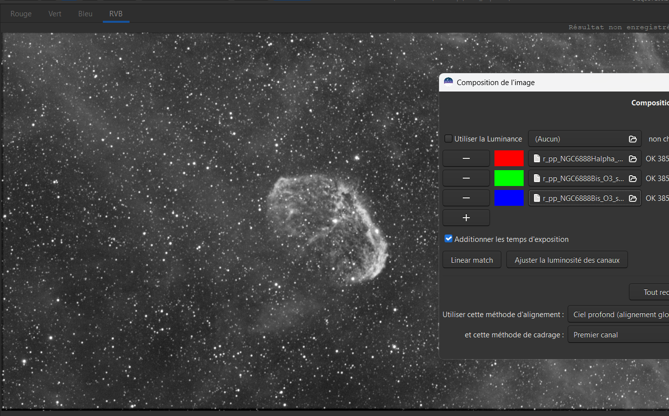

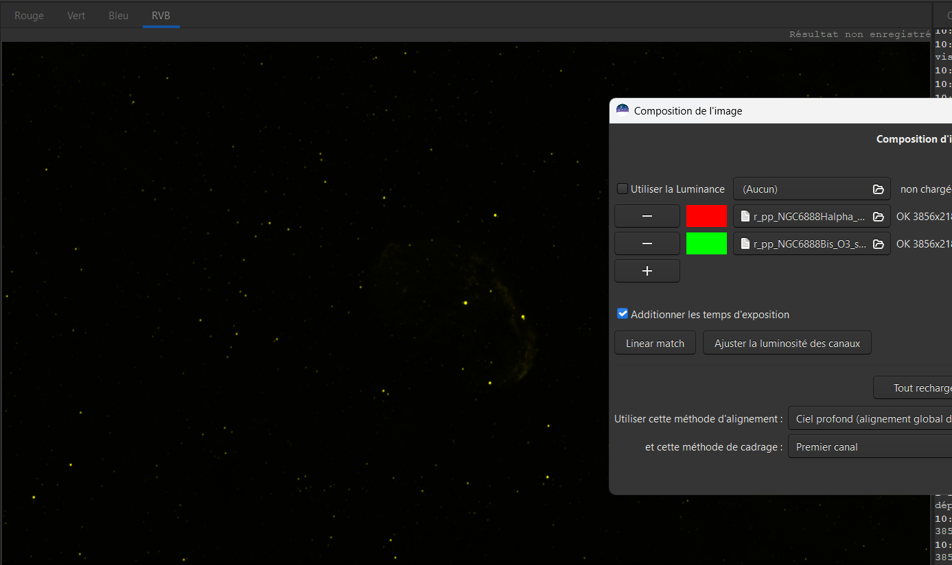

J'espère créé ce post au bon endroit, mais je débuter dans le traitement SHO et HOO
aujourd'hui j'ai voulu faire le traitement en HOO de GNC6888
alors première étape traitement de la couche H empilement classique avec DOF
Même chose pour la couche O
ensuite composition RVB
j'ajoute la couche H => ok
j'ajoute le couche O en vert => ok on distingue bien les couleurs
j'ajoute la couche B et la tout passe en noir et blanc enfin pas tout à fait mais si on regarde la couche bleure séparéménet
dans l'autre sens cela semble se passer correctement
et bim même soucis
:doh: :doh: :doh:
merci pour votre aide

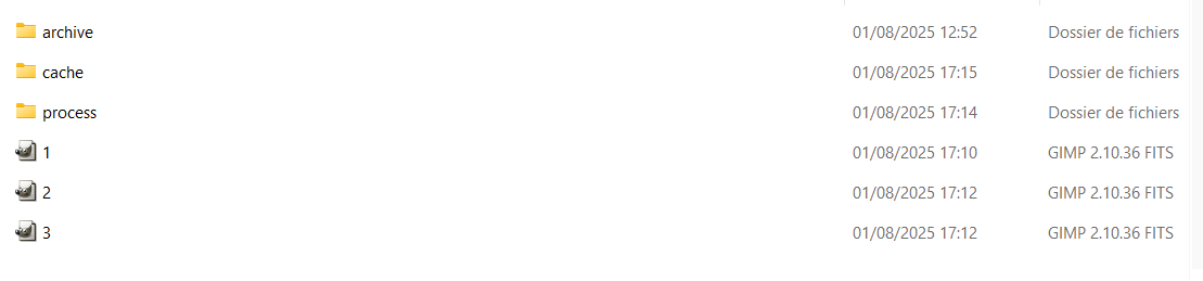

J’ai pas tout compris, t’es images avec les 3 couches sembles montrer quelque chose.
Moi, ce que je fais, je mets mes 3 images dans un dossier en les prefixant par 1, 2, 3 dans l’ordre des couleur que tu veux, pour sho, 1 pour le s, 2 pour le h et 3 pour le o.
Je défini le répertoire de travail sur ce dossier puis j’utilise le script siril rgb composition, il aura pour effet de créer une rgb dont tu n’as rien à faire mais surtout de créer un sous dossier process avec tes 3 images alignées et nommées dans l’ordre des couches.
Ce sont ces 3 images que j’utilise ensuite dans la composition rgb et le fait qu’elles soient déjà alignées permet d’utiliser le bouton linear match qui va équilibrer les couches.
Après, suis loin d’etre un pro, juste un feignant qui utilise ce script pour aligner les images

résultat en fait identique :ninja: avec le script, legère teinte rouge

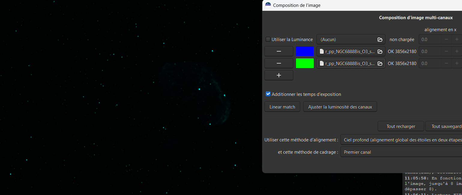

problème peut être plus profod, la seule différence et la températude la caméra entre le H et O (de -10 à -15) je ne vois le rapport avec le nombre de canaux image 3 donc le O et la 1 alors que la deux est identique

Ben, déjà, pourquoi il y a 4 fits, alors que tu n'en as que 2 : le H et le O... ?
De base, si je veux assembler dans Siril des images même jpeg ou png, vu qu'il ne va prendre que son format à lui : je les charge et je les sauve en fit 32bits.
Comme c'est Siril qui va se les sauver tout seul, il serait bien gonflé de te dire ensuite que ça ne lui convient pas (de fait, ça ne m'est jamais arrivé). Le seul truc qui pourrait coincer, ce serait le format différent, mais là il est bon.
Tu avais aligné les 2 images H et O, avant de tenter de les composer ? (Histoire qu'elles fassent la même taille mais aussi qu'elles soient dans le même sens ;) )...
Parce que faire la compo HOO / RVB, c'est super simple, donc obligatoirement ça doit fonctionner :mrgreen: ...Si on ne faisait pas de l'astro, ce serait le cas : mais en astro, pour qu'on puisse s'écrire, tout ça tout ça, il y a des soucis - normal, ça fait partie du hobby :lol:

alors j'ai déjà réussi un traitement HOO , ensuite dans le répertoire je n'ai que 3 fichiers fits sauvés en 32 bits

Pour résumé, j'ai surtout un problème d'organisation de mes fichiers
j'ai repris calmement après une semaine sans beaucoup dormir avec enfin des nuit exploitables et toujours au travail la journée :ninja:
traitement en cours
@Olivier-Fantasy comme tu le disais , il n'y avait aucune raison qu'il y ait un plantage

tu as essayé le linear align , en general quand ça me sort un truc bizarre genre pas de couleur ou tout vert ou rouge je tente ce bouton ? aussi l'equilibrage des canaux ?
Joue sur le type de sortie (TVL , Cie etc.) ça joue aussi sur le résultat.
