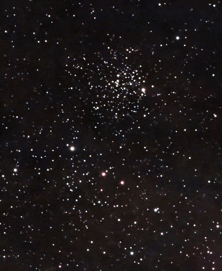

Crop d'une image acquise par @steph37 avec le Dwarf 3 montrant les amas ouverts M52 et Czernik 43

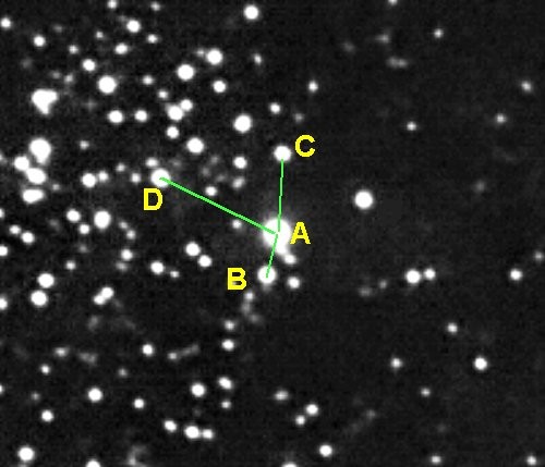

Dans M52 on trouve l'étoile multiple immatriculée BLL58 dans le WDS, avec des composantes suffisamment écartées pour être mesurables même avec une image réalisée avec la courte focale du Dwarf
:arrow: le 1er travail consiste à repérer les diverses composantes.

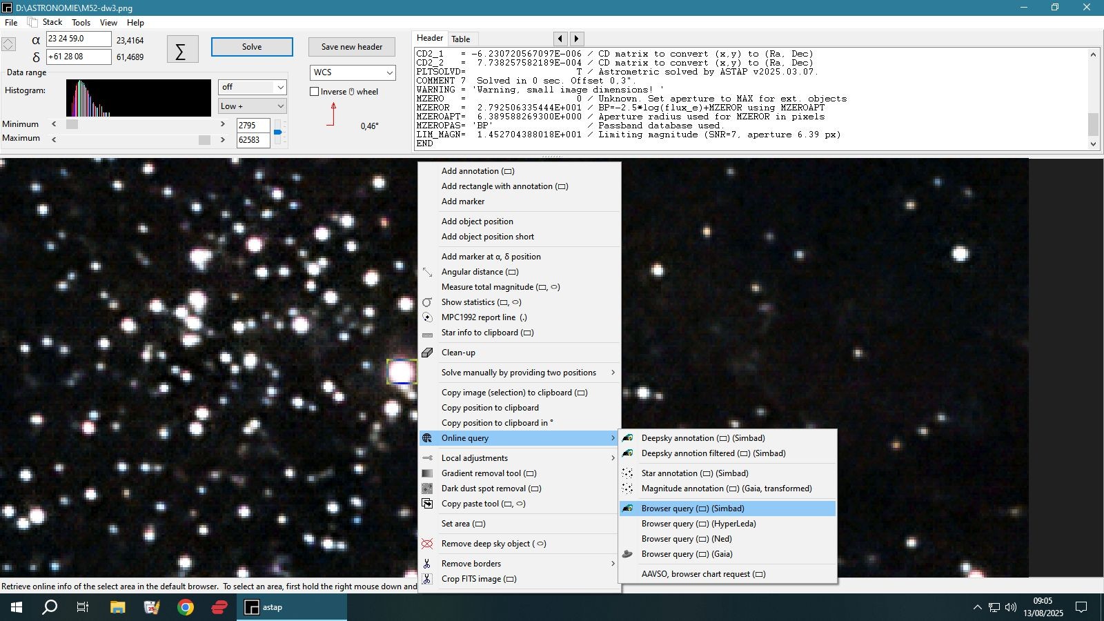

Confirmons d'abord l'étoile A

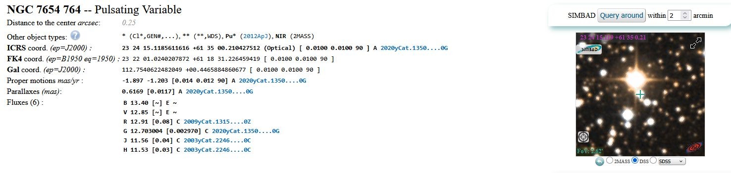

Dans astap (après platesolve réussi) on fait un Browser Query sur Simbad

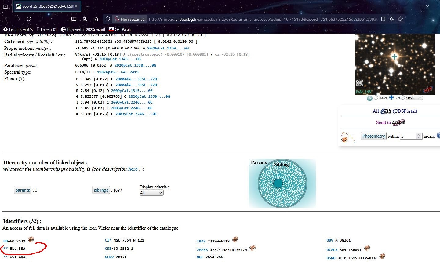

Il faut fouiller dans les multiples identifiants de l'étoile pour trouver BLL 58A :dance:
:arrow: On peut procéder de même pour les autres étoiles

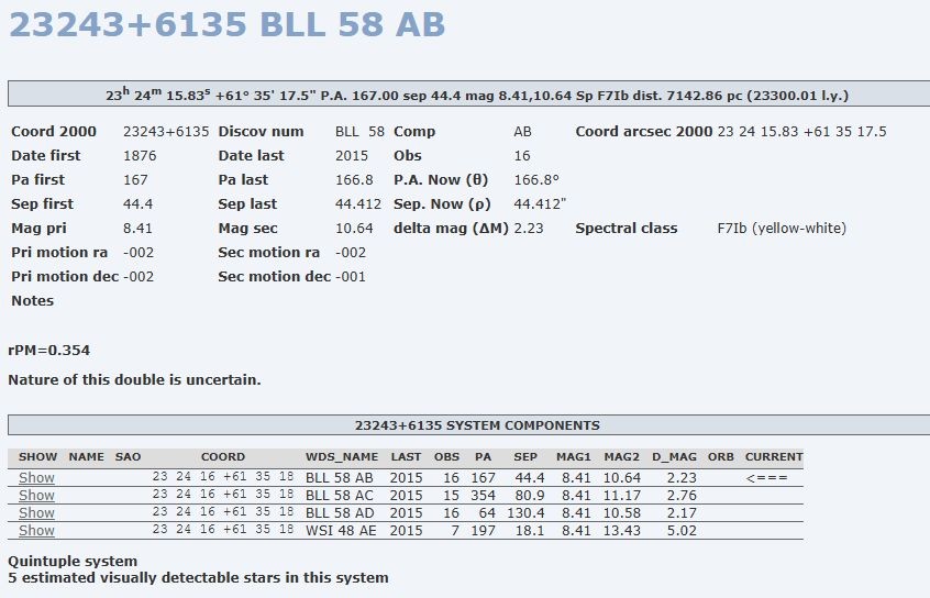

:arrow: La 5e étoile WSI48E se situe seulement à 18" de l'étoile A
Simbad confirme que c'est la plus proche de A, à la limite des possibilités de séparation du Dwarf

J'ai fait les mesures dans Aladin qui offre l'avantage de donner directement l'angle et la séparation.
Penser à bien orienter l'image Nord en haut
BLL 58AB 166° 43"
BLL 58AC 356° 1,358'= 81"
BLL 58AD 64° 2,215'= 133"

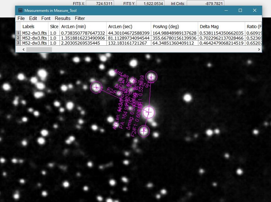

AstroimageJ permet également de faire les mesures
En maintenant le clic droit enfoncé on déplace la souris de la 1ère étoile jusqu'à la 2e
Mieux vaut faire un Clear Overlay s'il y a plusieurs mesures :lol:
Mais les mesures sont stockées dans un tableau :dance:
On voit que les résultats sont très proches de ceux obtenus avec Aladin
Le logiciel mesure aussi la différence de magnitude; on pourrait en théorie faire de la photomètrie, mais il faudrait que les étoiles ne soient pas saturées, ce qui n'est pas le cas ici
