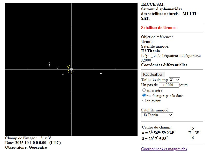

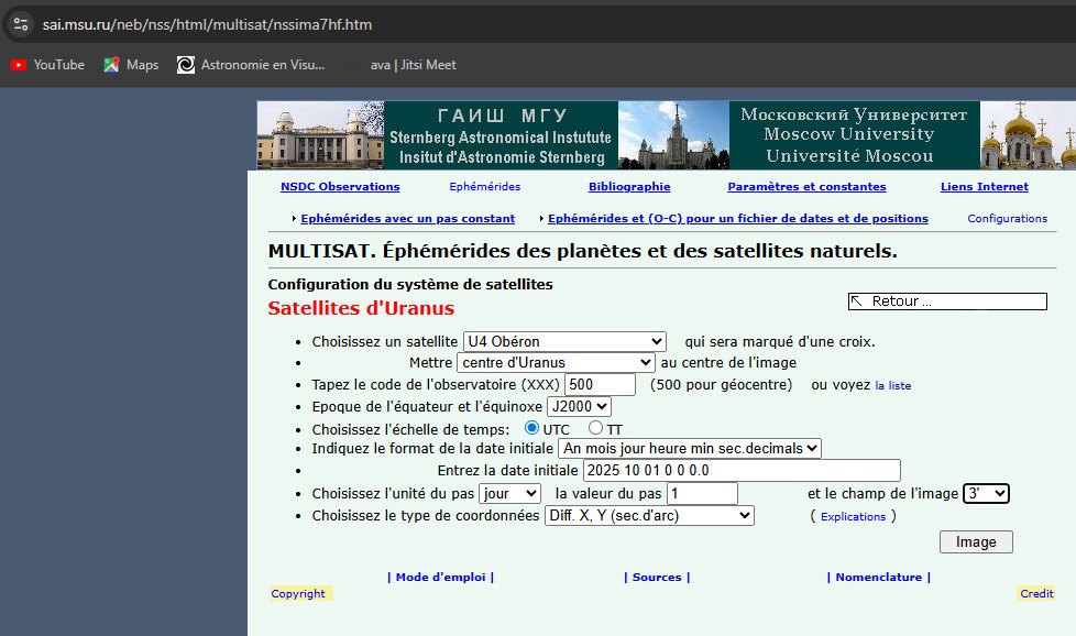

La configuration des satellites est donnée par le site Multisat; choisir un champ de 3'
https://www.sai.msu.ru/neb/nss/html/mul ... ima7hf.htm
Satellites d'Uranus
Message par pejive » 25 sept. 2025, 07:22
Avec un Mak 127 , une barlow x2, une caméra imx585 (Uranus bien sûr :) ) on arrive à 0,2"/pix
Pour avoir le même champ que sur la simulation ci-dessus il faudrait travailler avec un ROI de 900 x 900 pixels

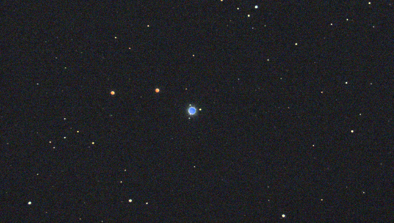

Uranus avec 4 satellites prise le 2 février 2025 au mak200 et ASI462MC focale 3600 mm.
Poses de 250 ms, live-stacking de 4 mn.
Et la copie d'écran de Stellarium.

L'étoile près de Titania est de mag 15
Capturer Miranda c'est vraiment difficile; même sur la superbe image de @JP42
sur le canal rouge, pas moyen de l'apercevoir. Ariel par contre sort bien du halo d'Uranus

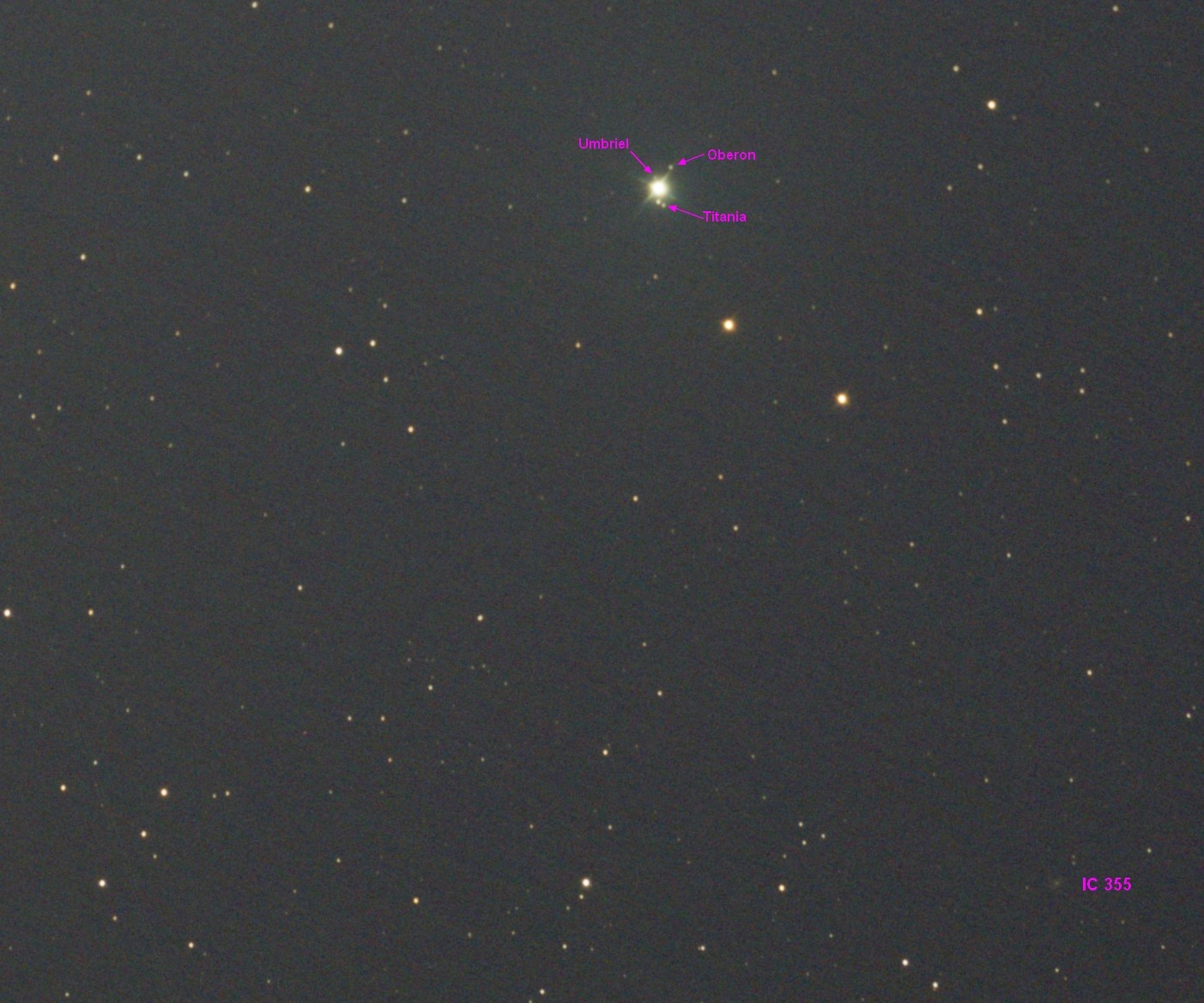

Uranus avec 3 satellites prise le 27 septembre 2025 à 7h30, au Rasa 8 et ASI585MC focale 400 mm.
Poses de 600 ms, live-stacking de 136s.

Message par pejive » 27 sept. 2025, 08:11
:clap: à 400mm de focale faut le faire !

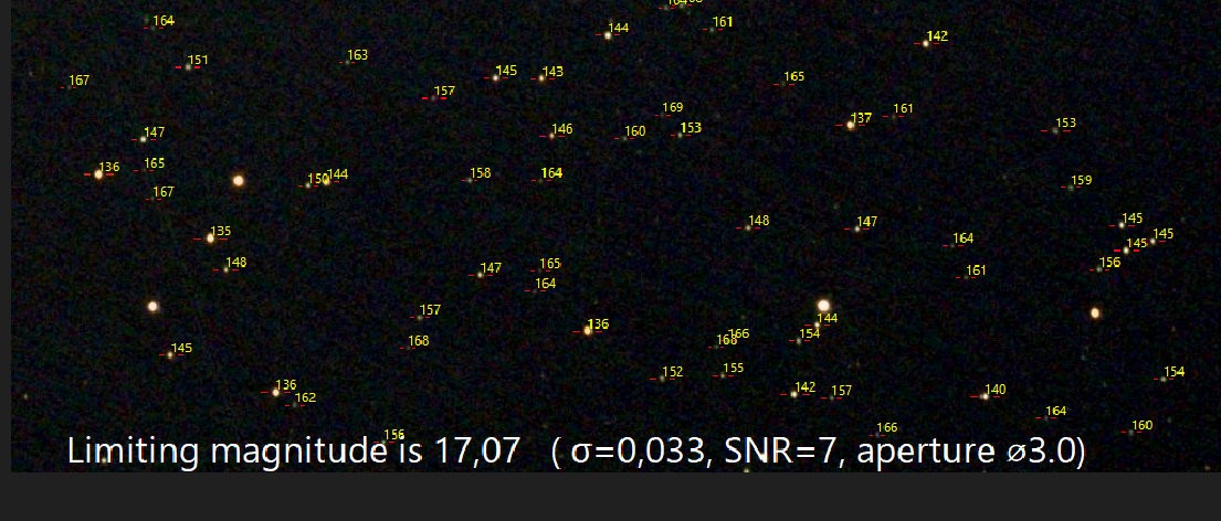

Etoile de mag 12,6 bien mal placée, mais le rapprochement est intéressant
:arrow: et on atteint mag 17 en courtes poses :cry: ...
