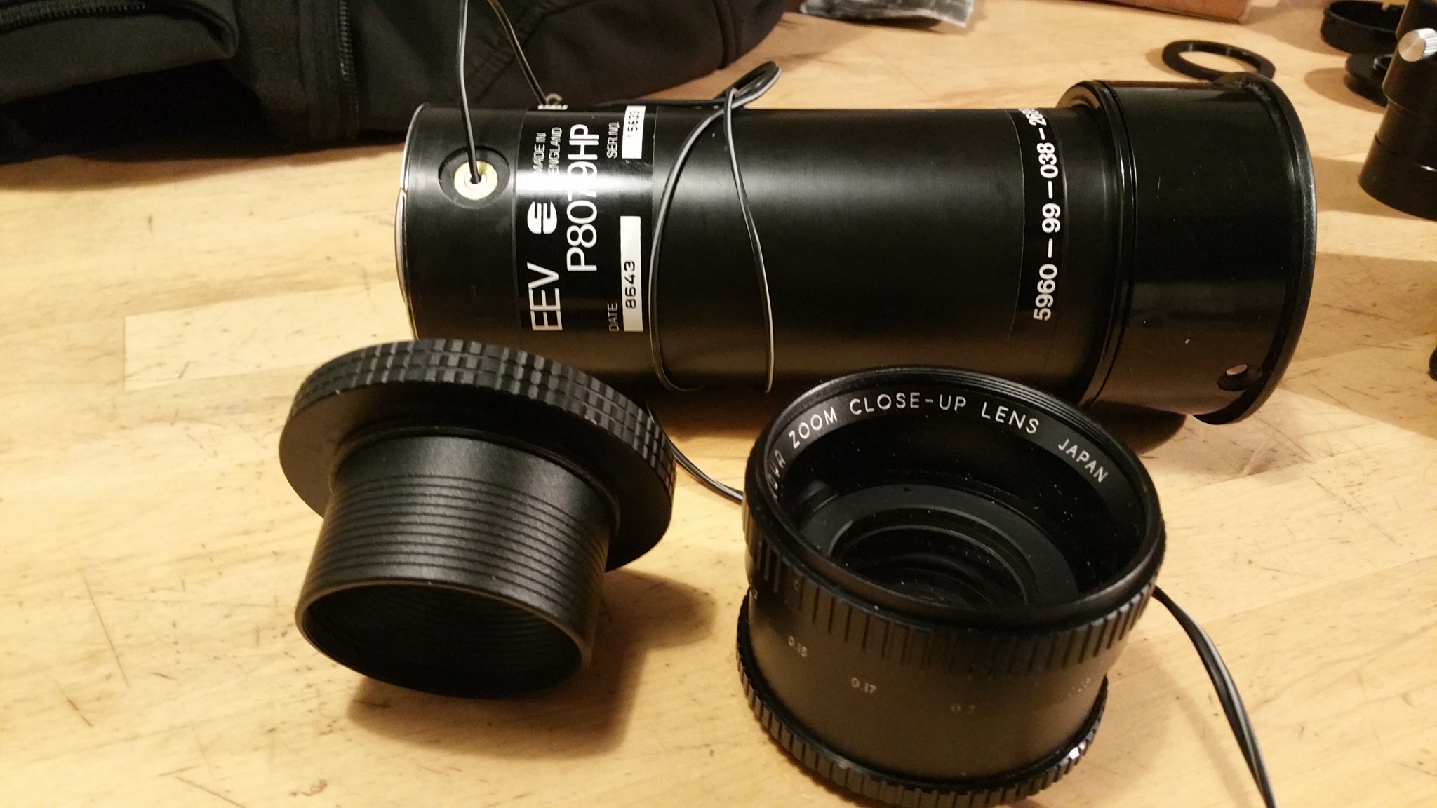

:?: J'ai bidouillé et ressorti pas mal de trucs glanés dans les brocantes et autres vides greniers.

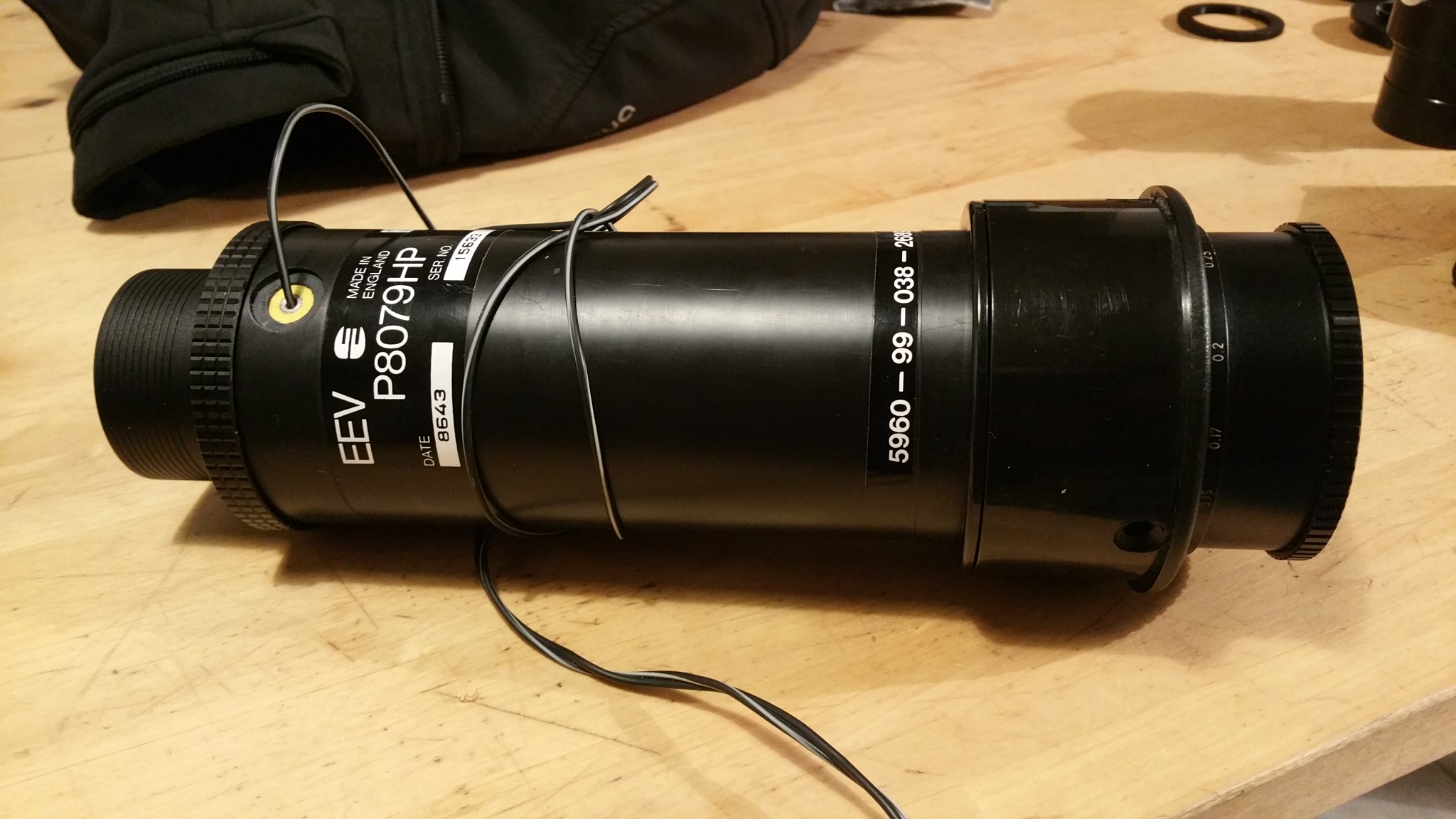

J'ai pu emboiter des bagues et autres éléments, j'arrive à un truc en 2" sur lequel je dois pouvoir installer un apn avec objo.
Ça donne ça:
Les éléments séparés :
(Le truc en plastoc qui permet de placer le zoom close up lens est un barillet de lunette 70/700, mais je vais le remplacer, manque de tirage).

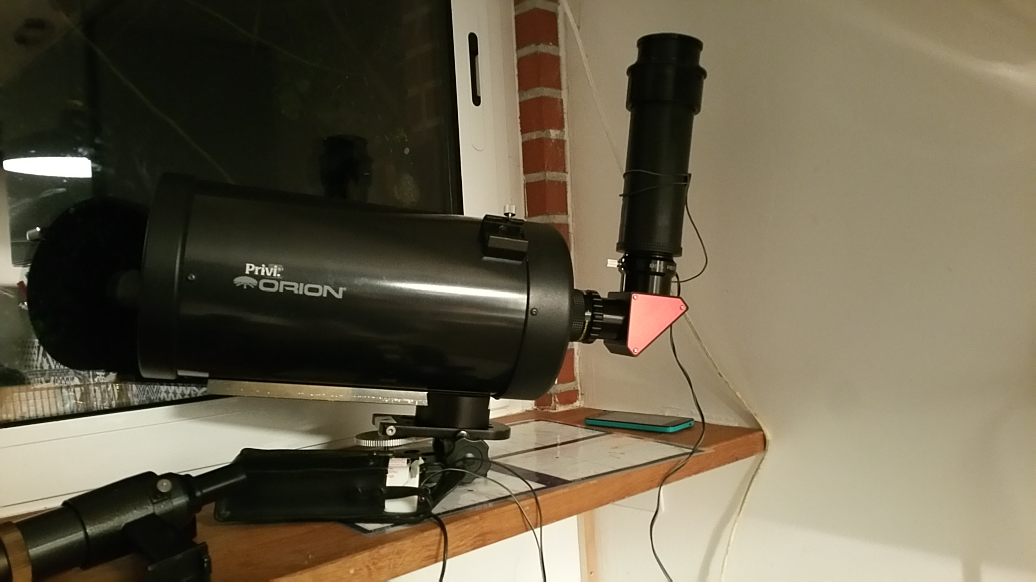

J'ai mis le tout sur mon mak 150 avec réducteur de focale et ça fonctionne bien.
J'ai fait un essai rapide sur le village voisin et sur la seule étoile visible entre les nuages, un gros phare :mrgreen:
Le zoom close up lens me sert d'oculaire, la distance mini entre l'ecran du tube et la lentille n'est pas atteinte avec le montage actuel, mais je vais trouver ce qu'il faut (quelques cm).

Très classe tout en noir, beau travail :ave:
Il faut en profiter en visuel, il est fait pour ça et sera plus performant que pour la photo.
Et il va parfaitement avec la mak Orion.

Non, la partie 2"est très bien emboîtées, je vais quand même mettre une vis/goupille. Je vous montrerai le détail. Pour la partie oculaire, je vais rigidifier en tronconnant le tube d'une 70/700 hs (celle ou j'ai récupéré le barillet) et allonger un peu pour quand j'y mettrai mon apn (quelques bagues à acheter)
