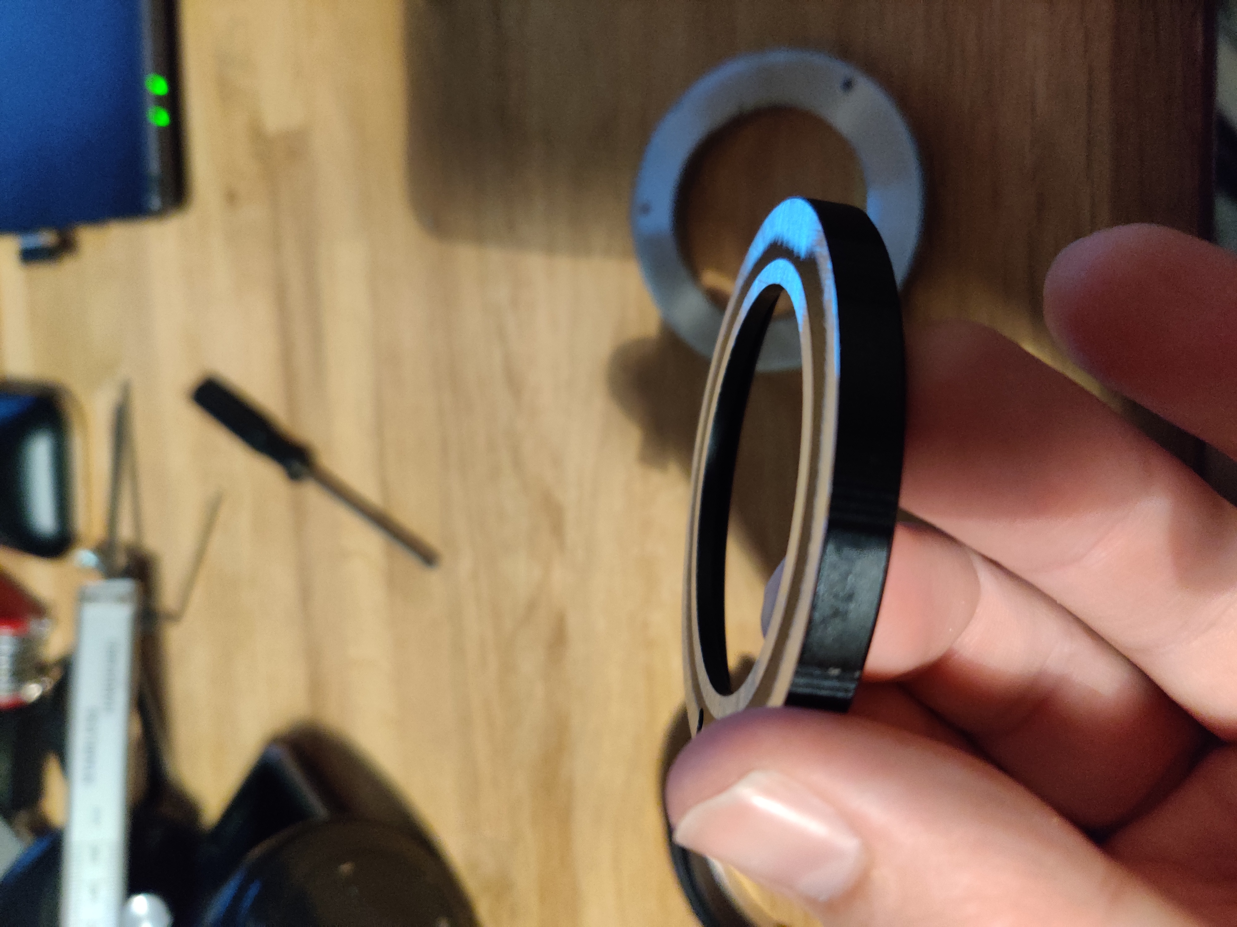

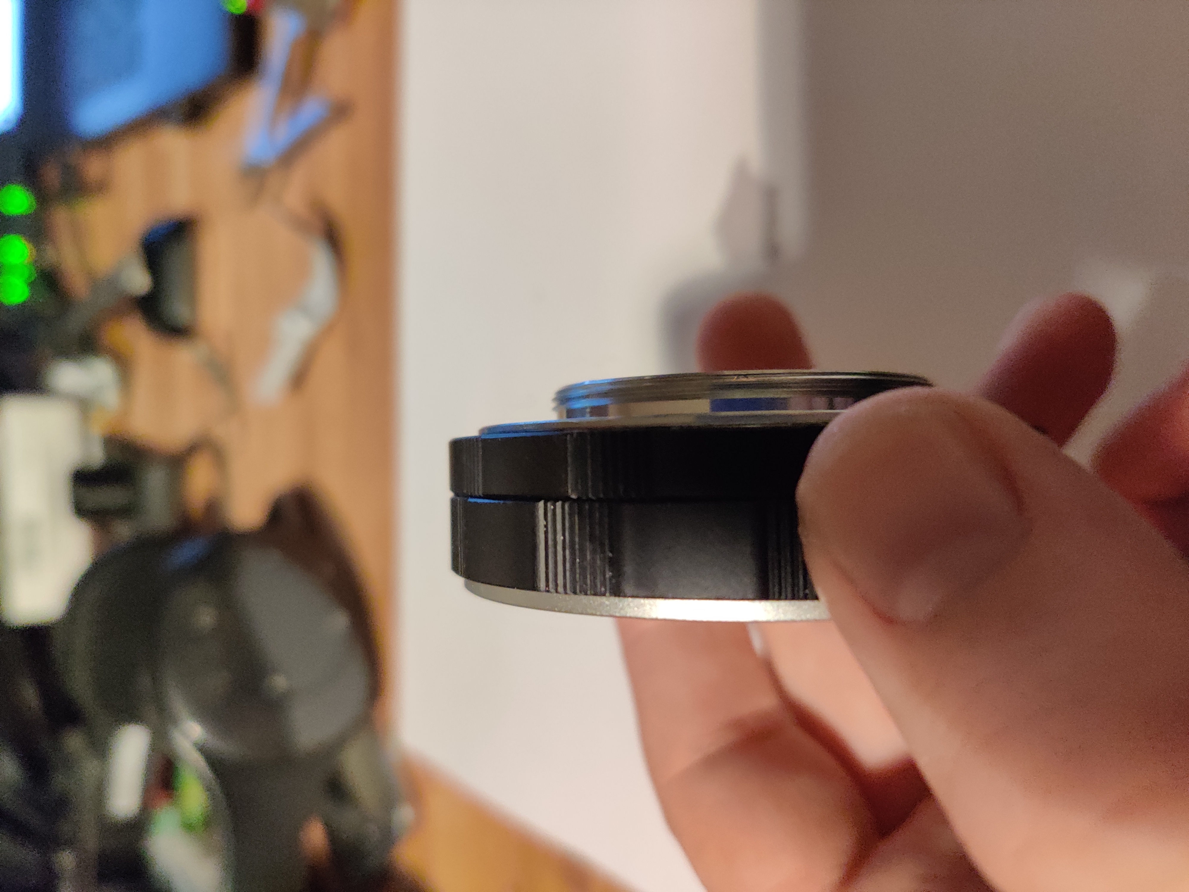

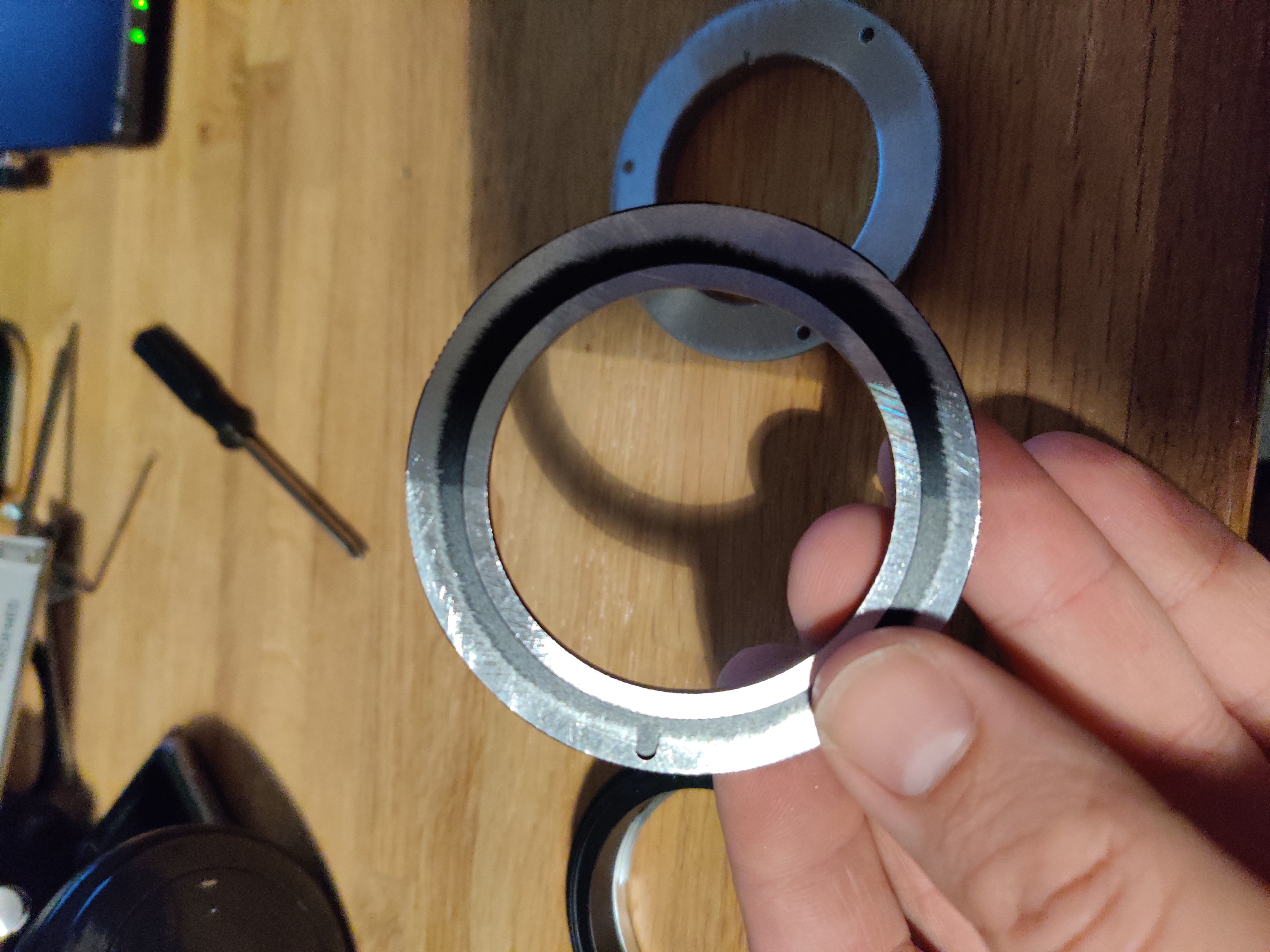

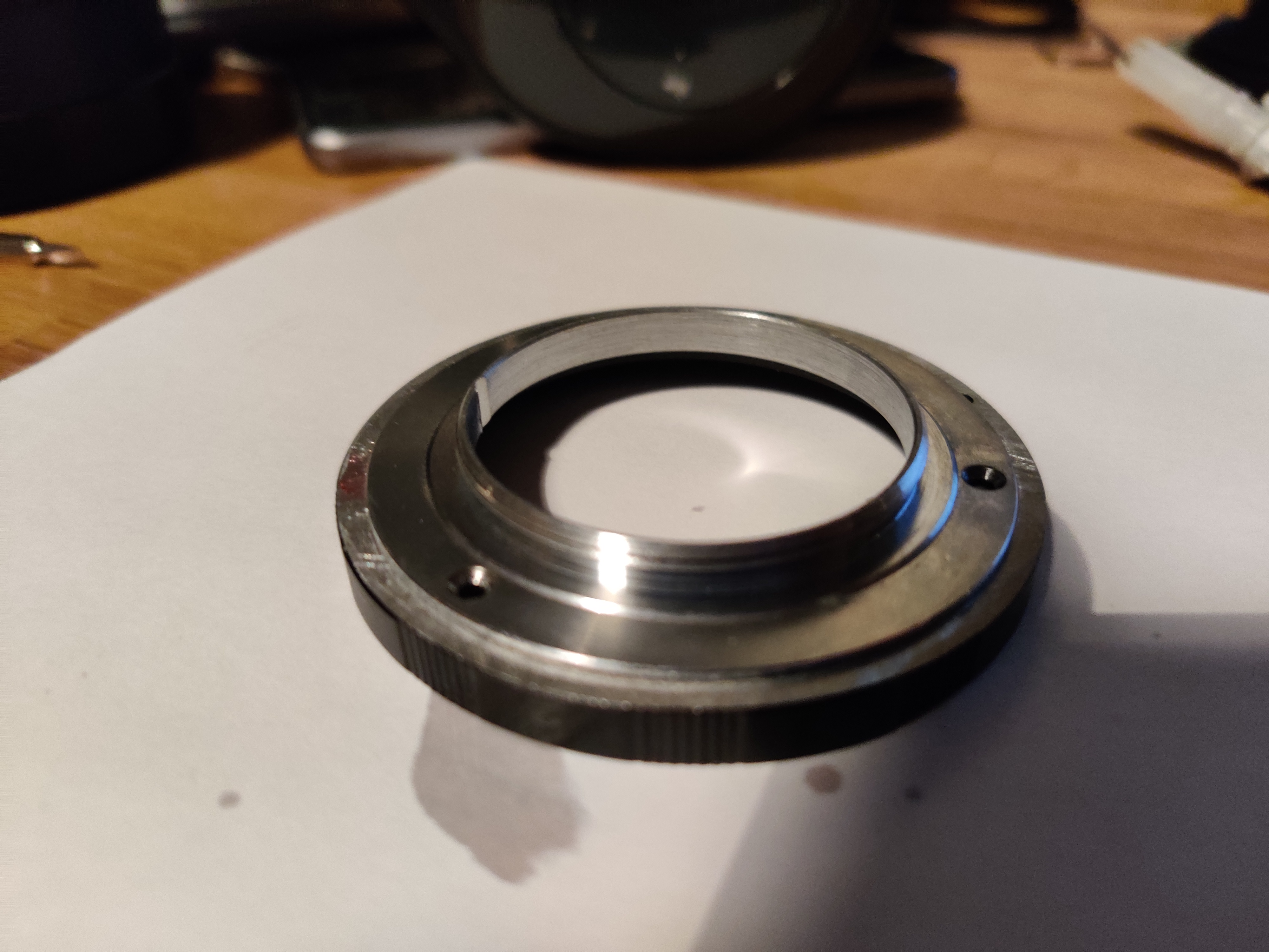

Inspiré par @turbojf avec sa récupération d'une bague canon pour son intensificateur, je me suis commandé une bague d'extension macro Sony A/Minolta dans l'idée de faire la même chose.
Mais finalement, une fois le tube d'extension en main, je me suis dit que l'aluminium c'est vraiment bien quand même...
Mes objectifs ont besoin de 44.5 mm de backfocus. L'asi avec l'efw mini font 26.5mm jusqu'au capteur. Ça laisse de la place quand même !
Bon, par contre le problème c'est que la bague est prévu pour du Sony vers Sony... L'idée serait de la transformer en m42, comme ça au moins, plus de problème de compatibilité !
Du coup ce soir j'ai scié, limé, collé (ça marche vraiment trop bien la glue avec l'alu!!), Pour obtenir une bague de... 18mm!

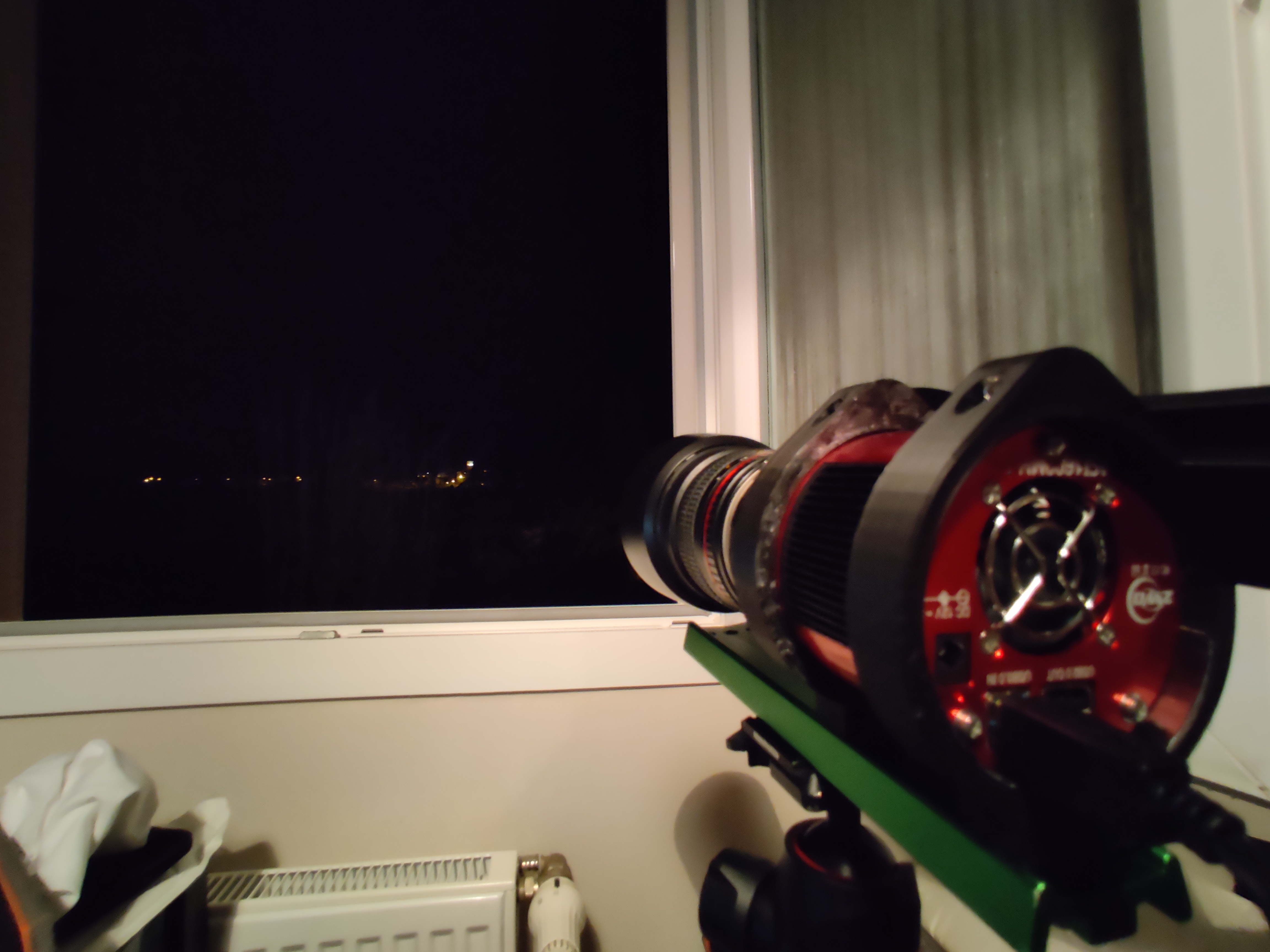

Du coup, a moi le 85mm F1.4 sur la 1600!!!

Merci, ca va servir autant de jour que de nuit!
