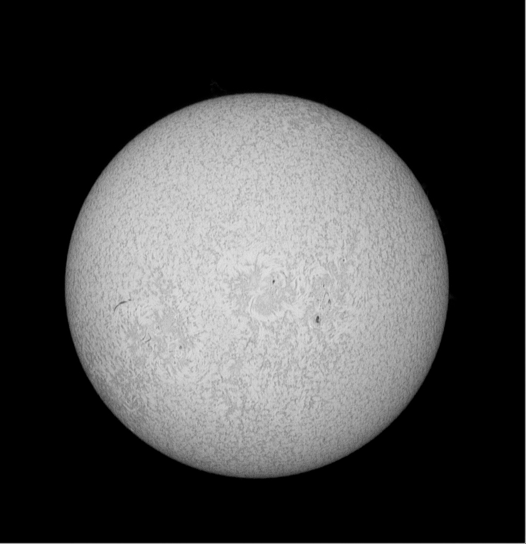

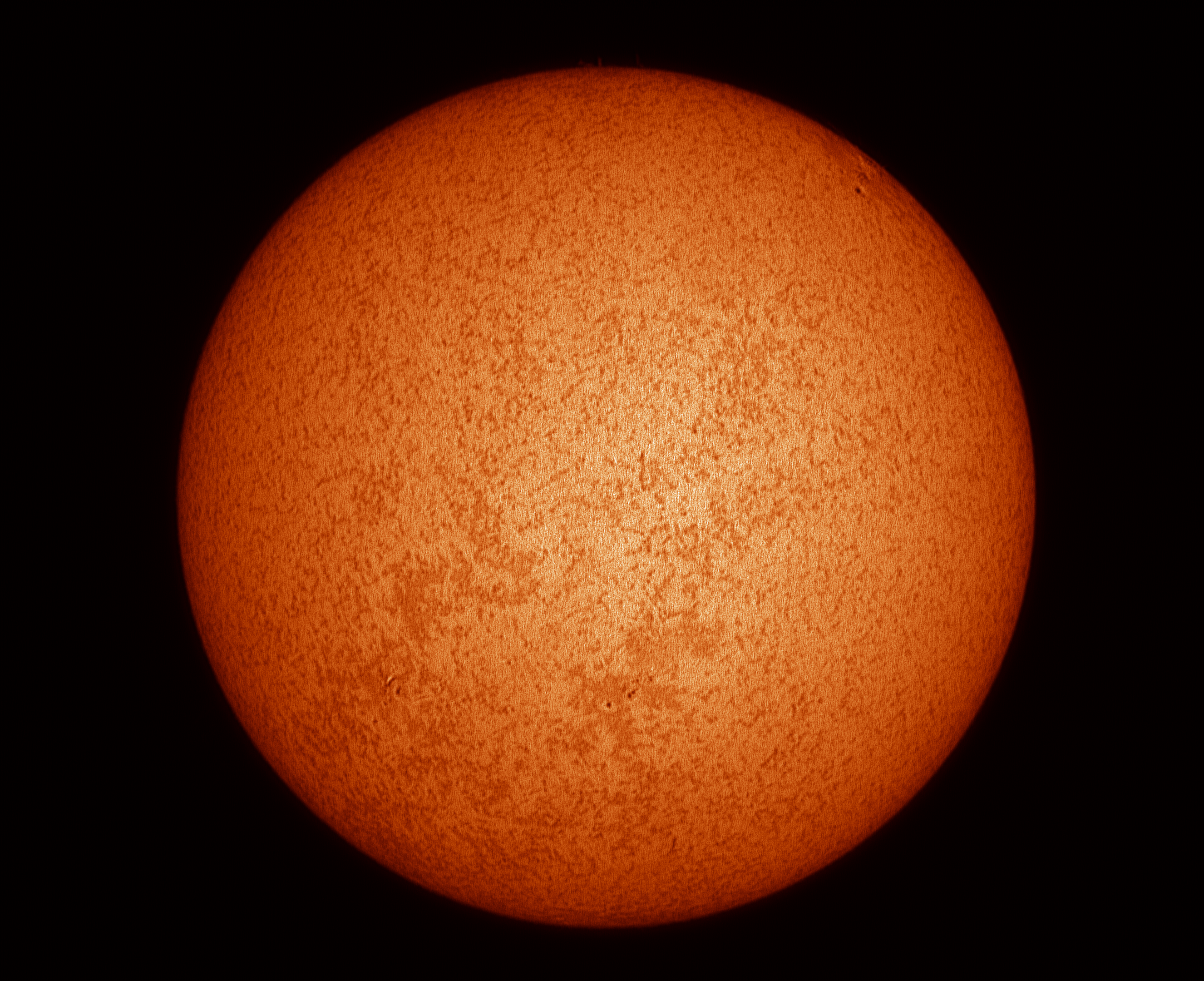

Hello,

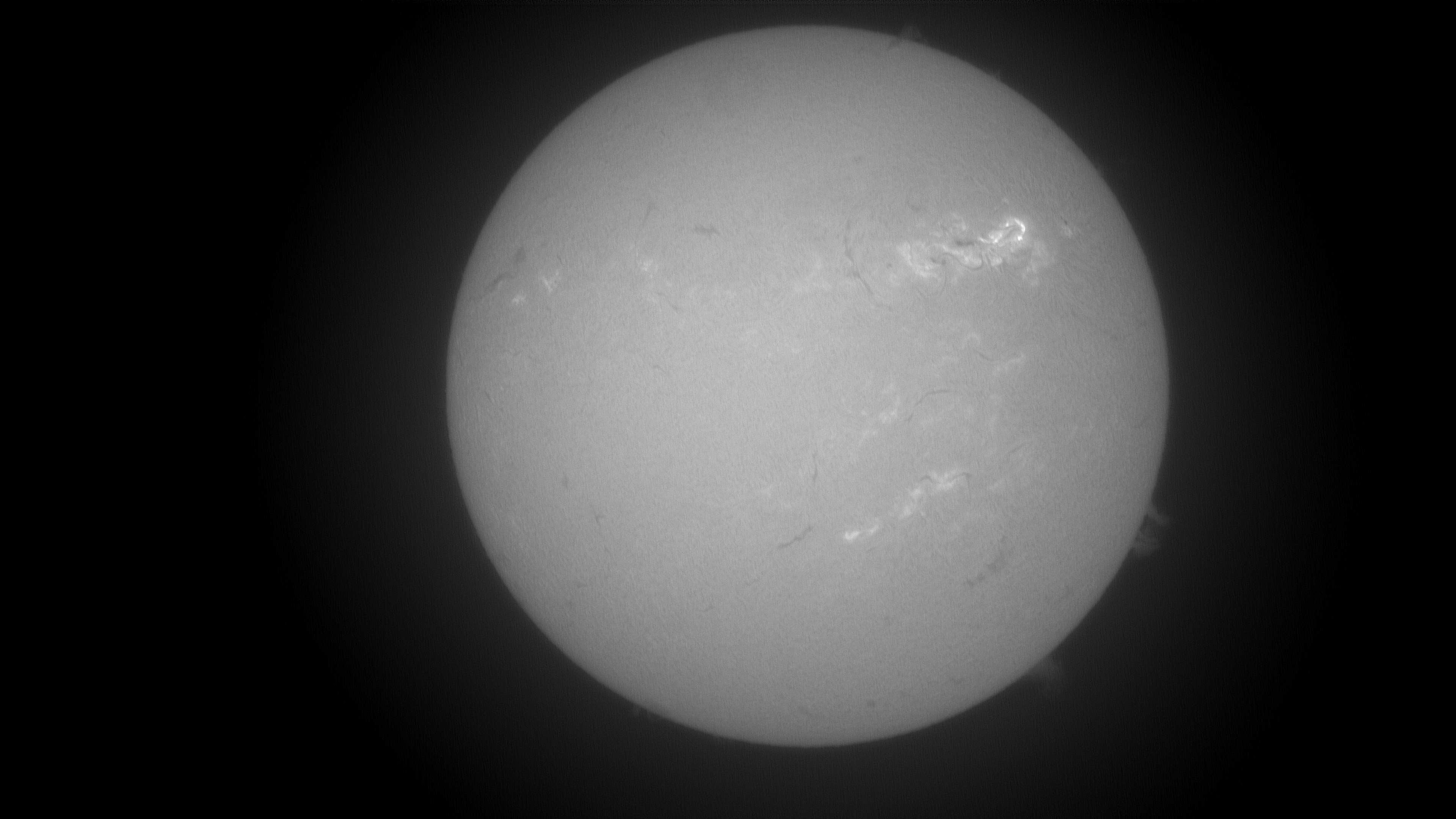

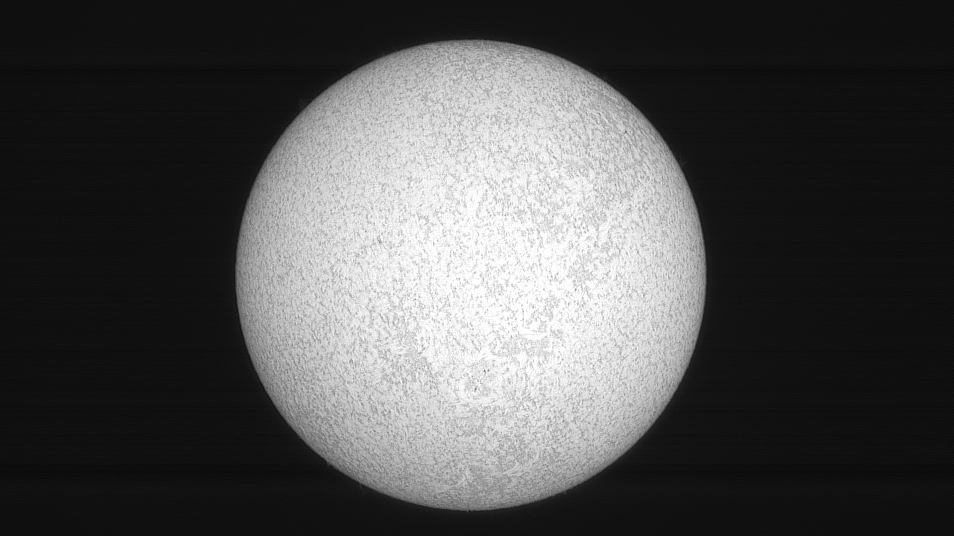

Le soleil est de retour, alors j'ai pris un peu le temps du lui tirer son portrait.
J'ai fais cela avec firecapture et les paramètres suivants :
Camera mono QHY5III200
Monture Asi AM5N
LT=UT +1h
Frames captured=2699
FPS (avg.)=59
File type=SER
Binning=1x1
Bit depth=16bit
Data=Mono
ROI=1920x1080
ROI(Offset)=0x0
Shutter=1.017ms
Gain=30 (2%)
Offset=30
Puis j'ai traité le .SER (10go) sous l'outil video stack de zwo (suite asistudio) et ajouté un peu de fausse couleur.
et la version mono ajustée a la main avec the gimp

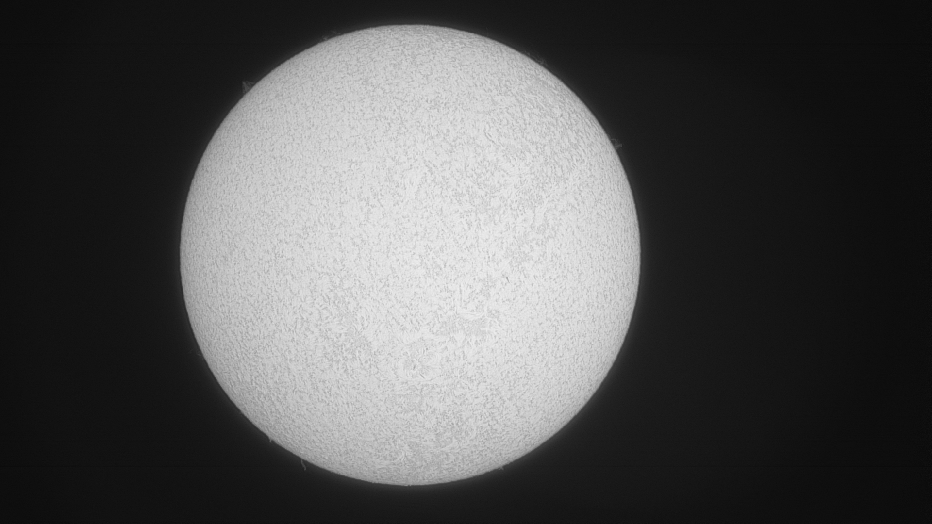

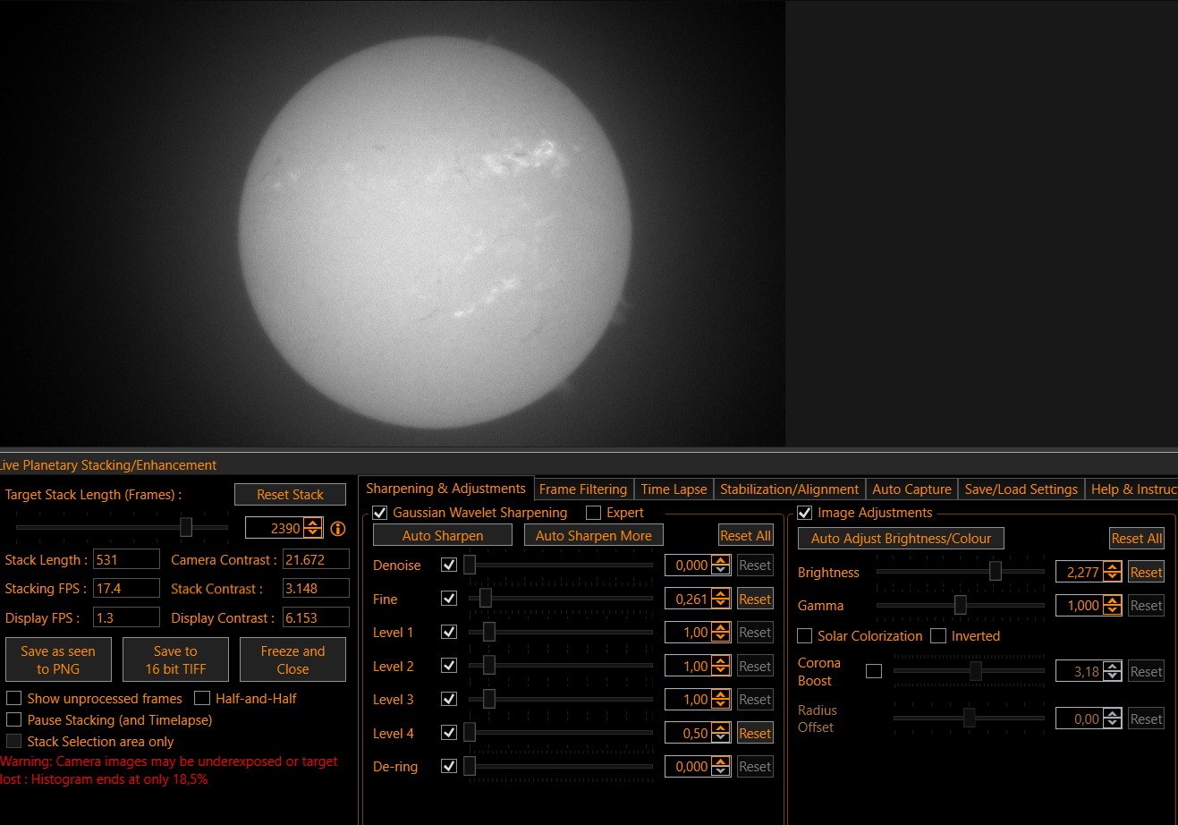

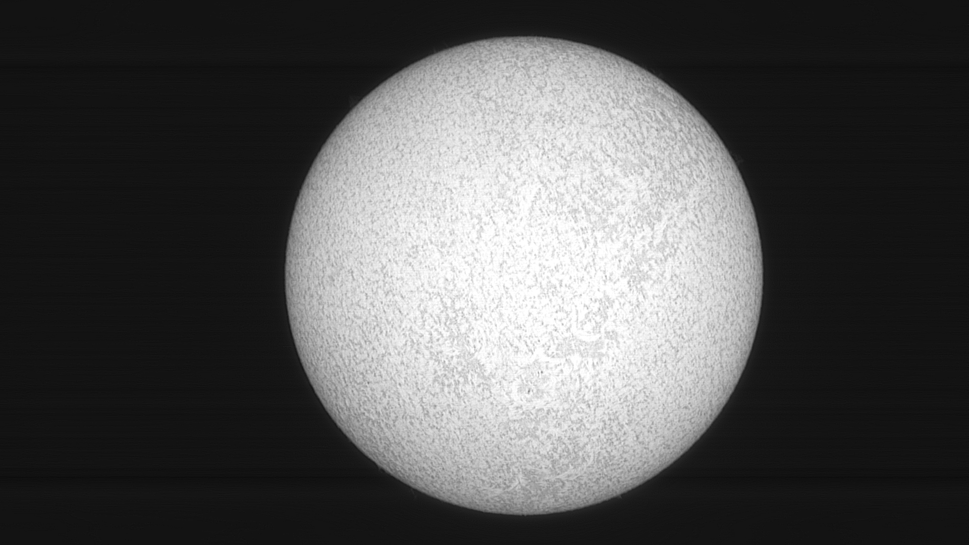

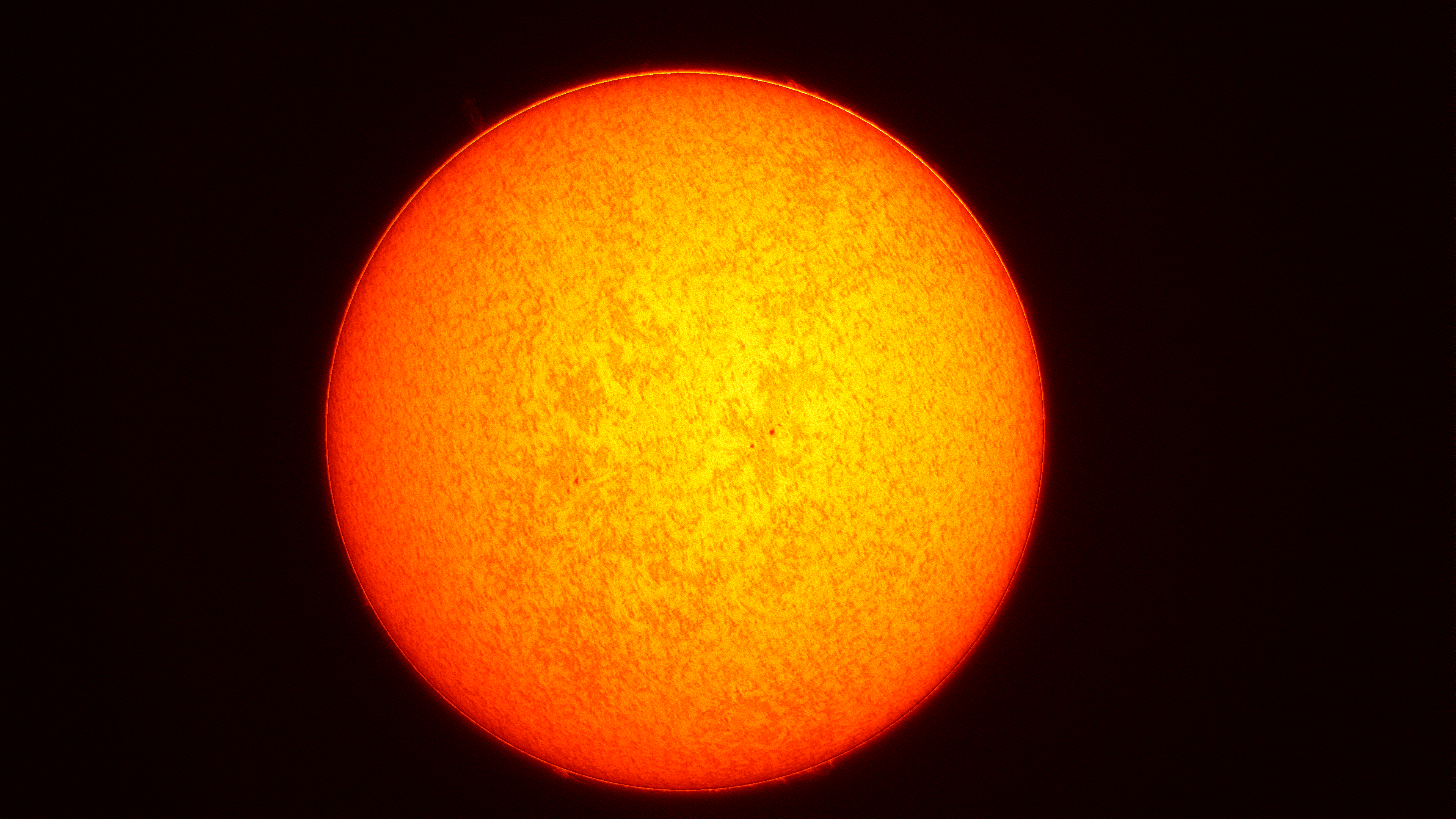

Petit essai avec un beau ciel bleu et un suivi solaire correct. Live capture de SC pro
zoom sur le traitement

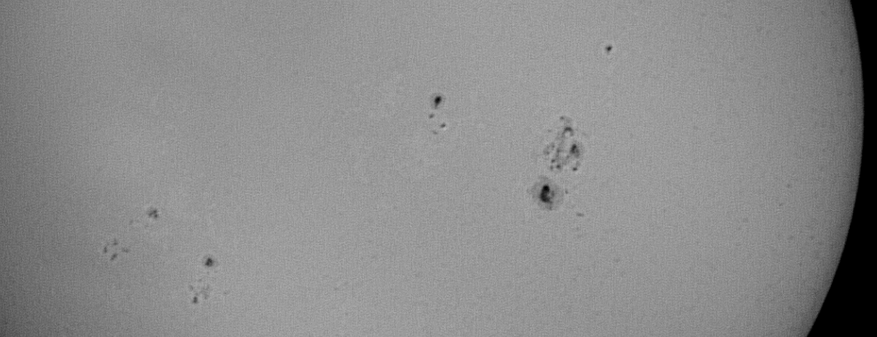

je crois que je prefere non colorisé

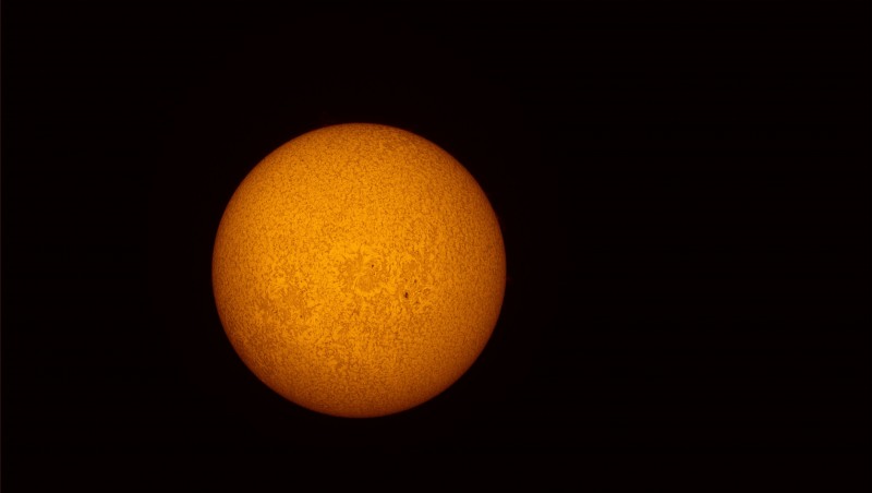

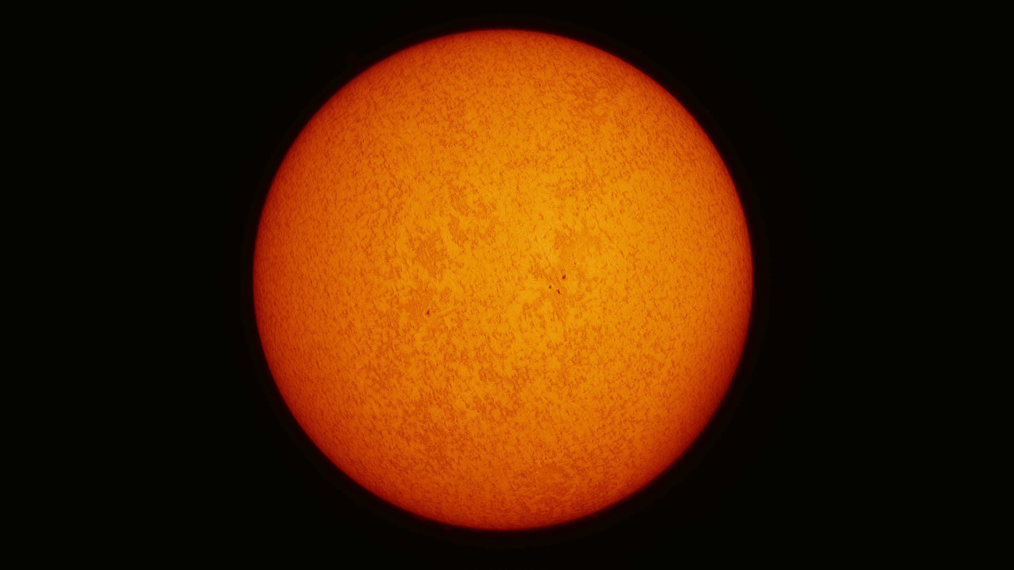

la version asi585 Couleur...j'aime moins

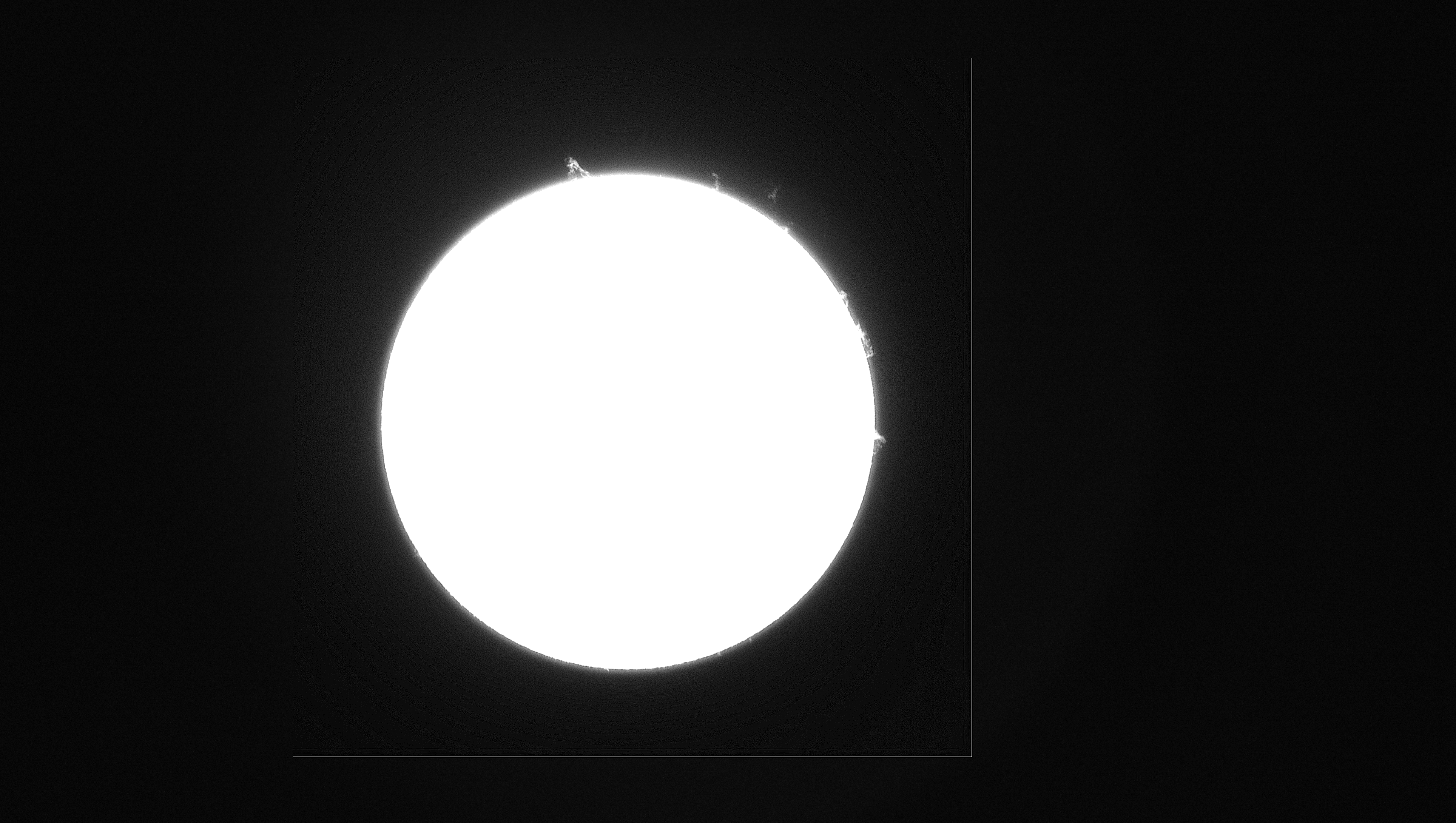

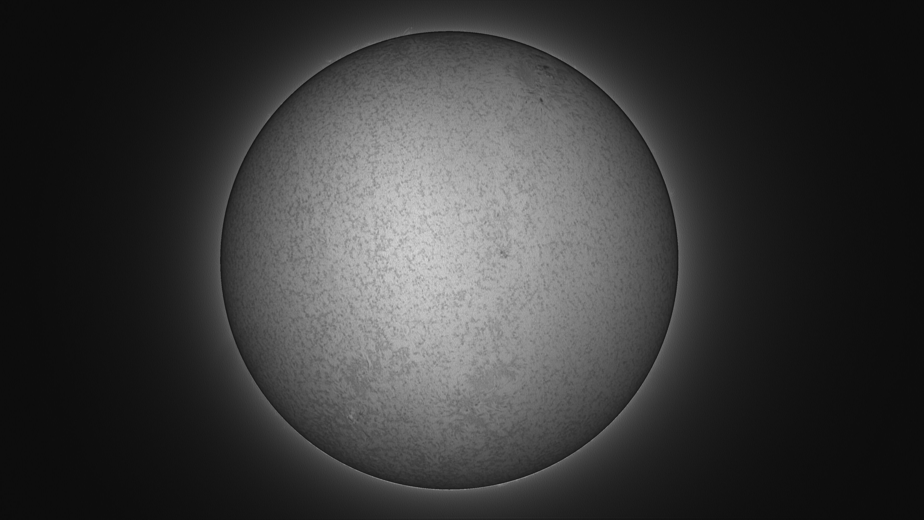

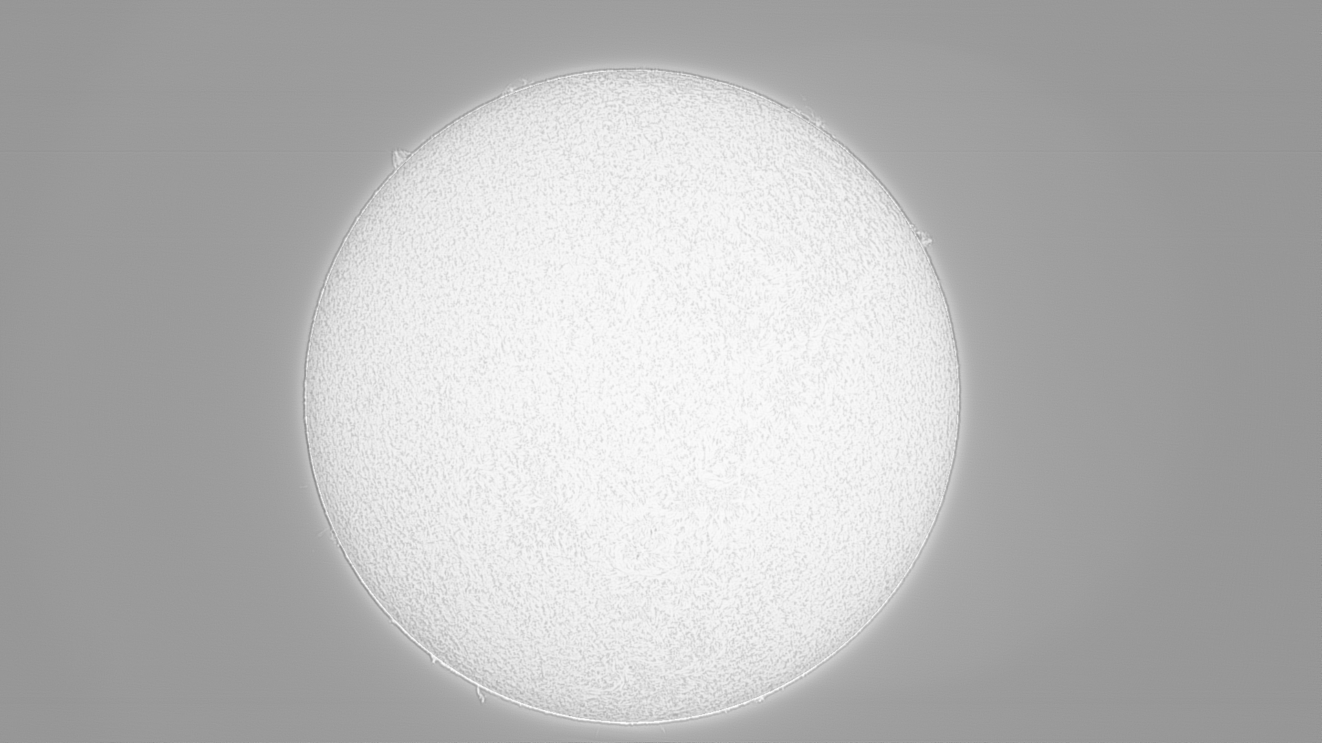

le soleil avec sa couronne , c'est plus fin avec la minicam quand meme par contre moins facile a regler la balance luminosité/contraste pour ressortir les details
un stacking pour les protu
en changeant le filtre ha pour aller vers le visible la protuberance a evoluée... prochaine fois je fais un time lapse

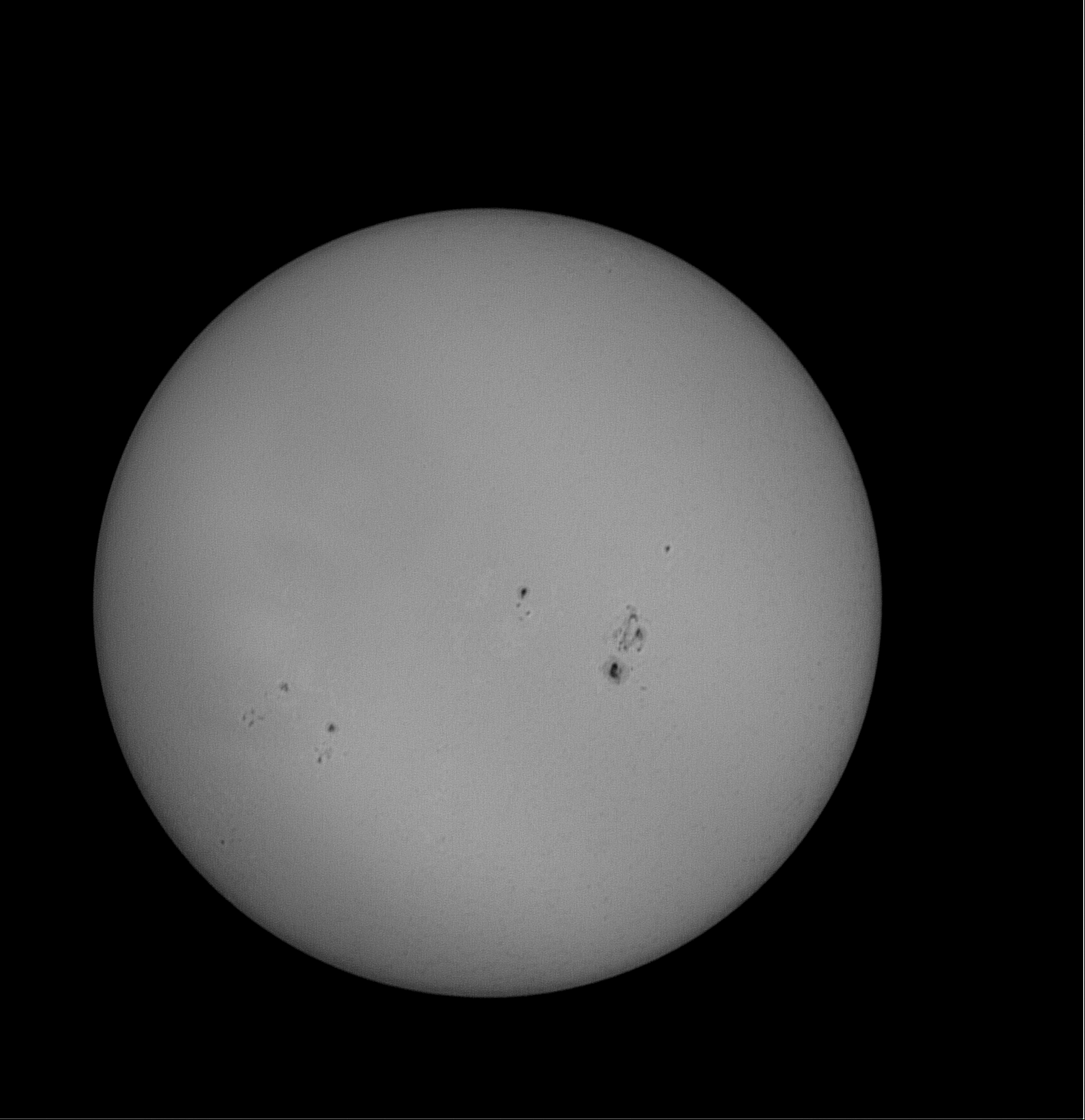

Et voila la version Asi studio planetaire a partir d'un ser de 250 frames. Par contre la pas de protuberances , je vais essayer avec d'autres outils pour voir.

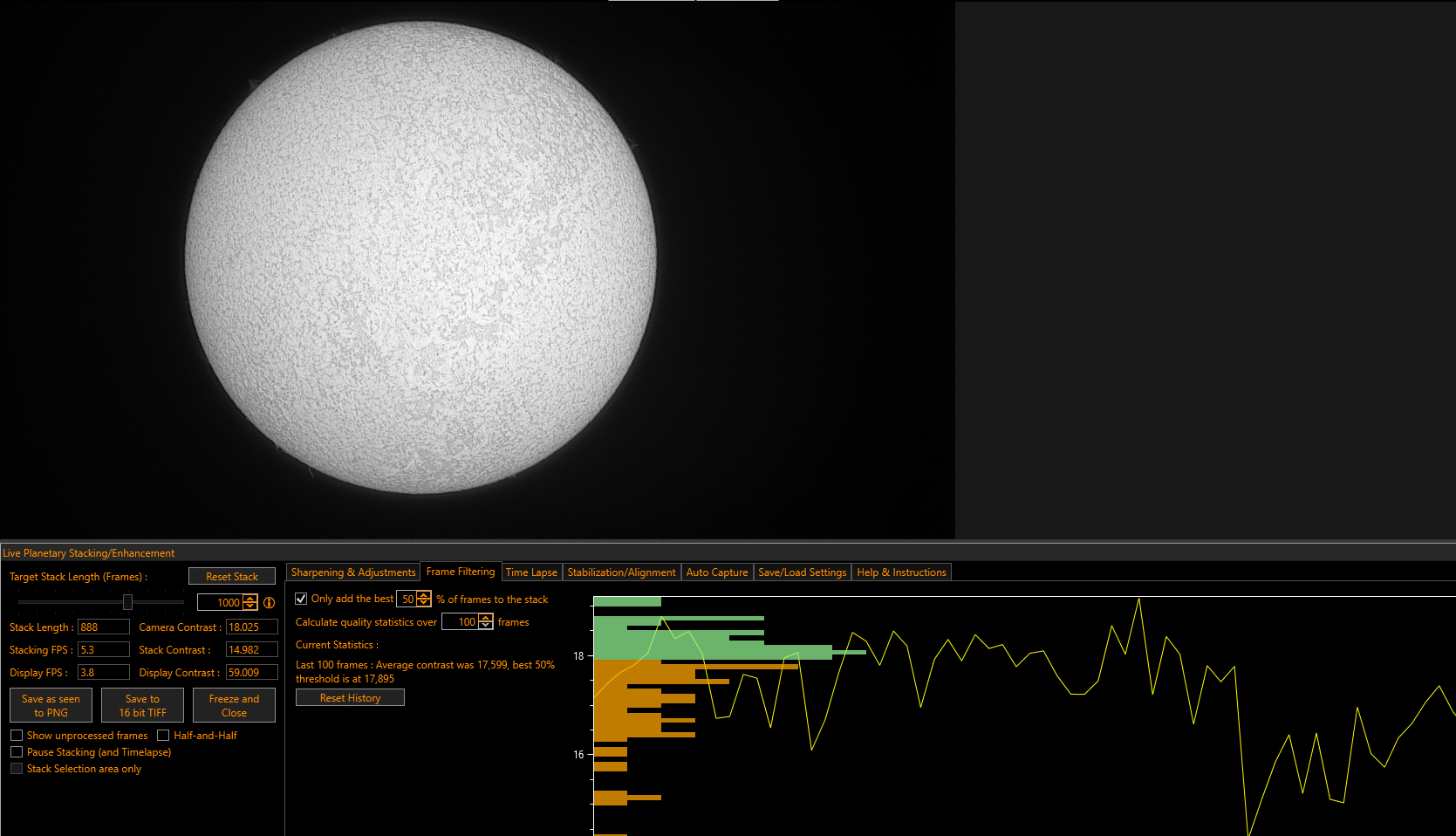

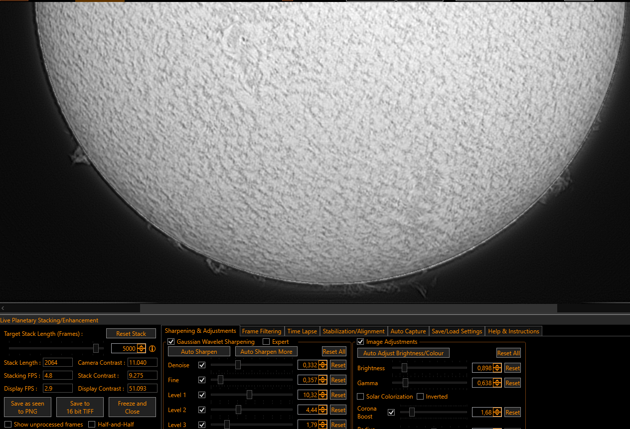

Soleil du 18/11/2025 a 12h50
Acuter Phoenix 40 et QHY5III200 - Capture SC 4 pro live stack planetaire 2eme stack 5000 frames de 0.874ms gain 0

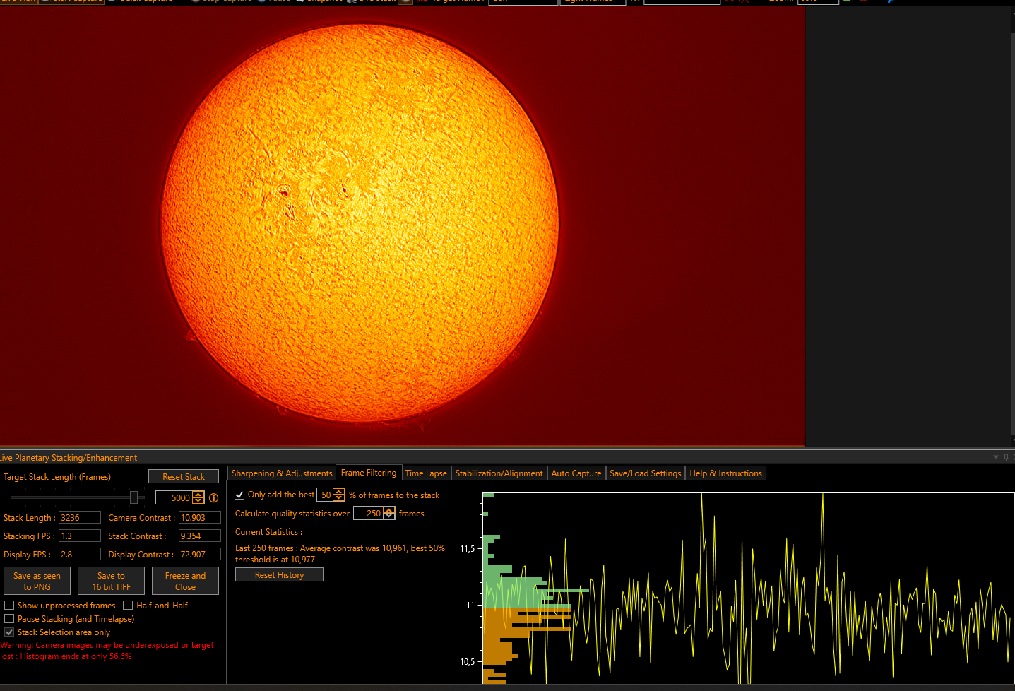

Solaire d'OPMC73 avec l'Acuter phoenix 40

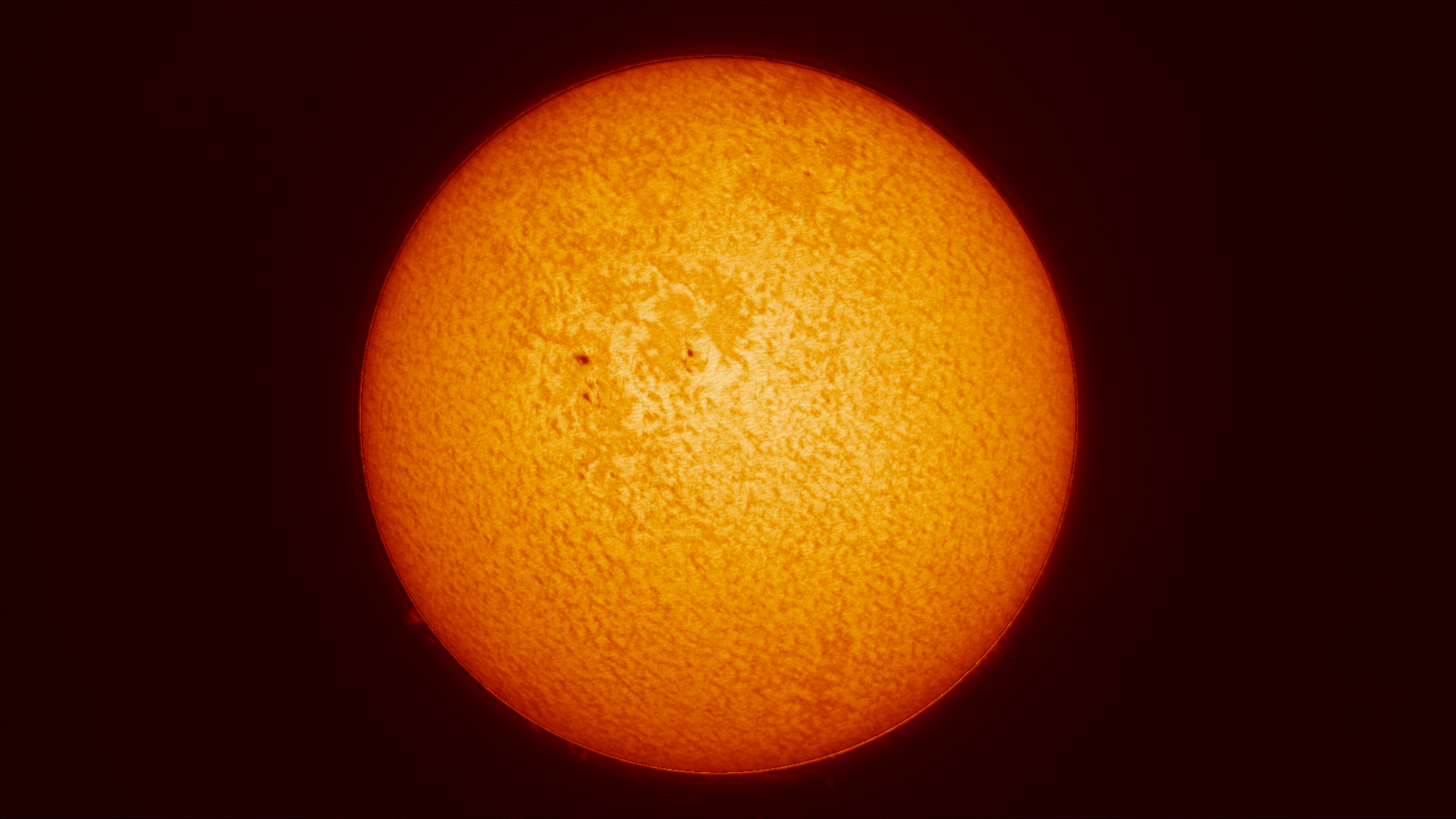

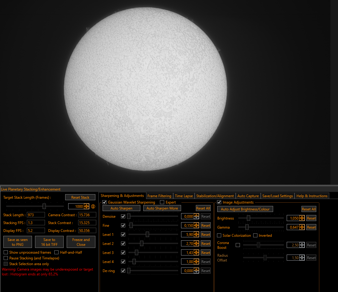

et voila la version live dans SC pro
version avec ajustement de l'histo display pour fire apparaitre les protuberance stack de 1000 à 1.08ms
et une version sans corona boost vers 500 frames
et une version colorisée avec corona boost

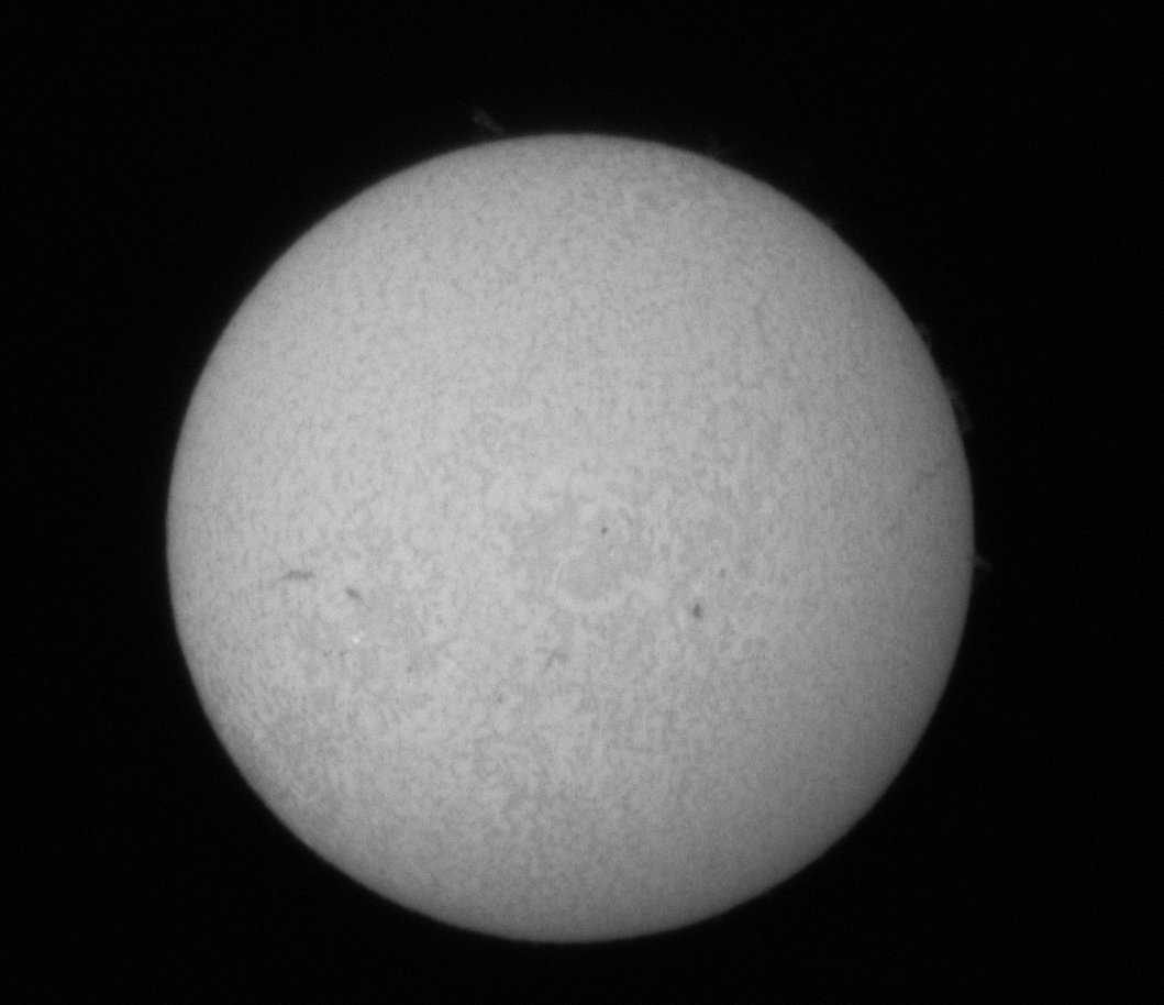

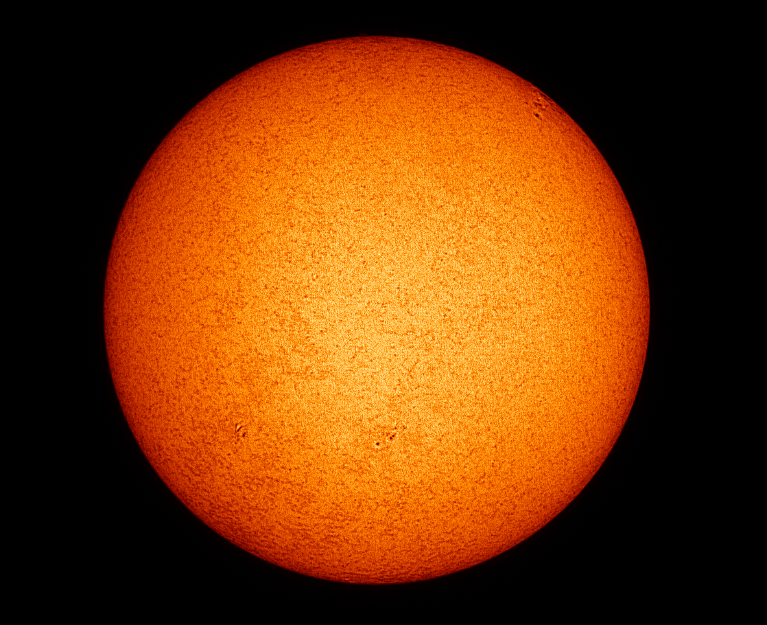

J'ai fais des ser avec firecapture que j'ai retraité ensuite avec l'outil de stacking d''asi
ça c'est la version mono 16 bits colorisé voici la version mono 8 bits colorisé (j'ai fais des essais avec les différents modes de la camera pour voir s'il y avait une différence... )

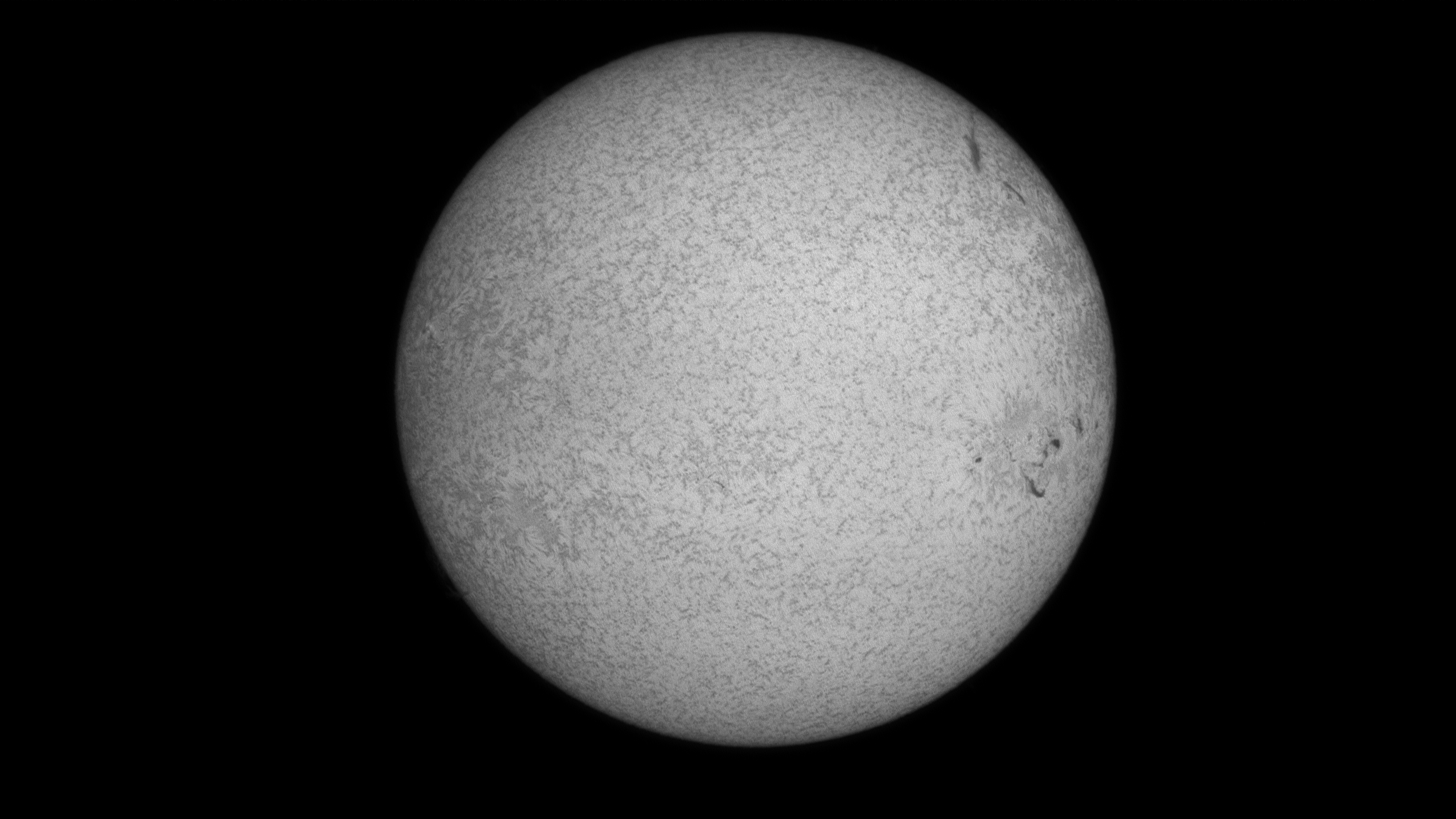

Soleil du 27/11/25 a 12h40
Un soleil plutôt calme en ce moment y a quand meme une belle protubérance a 15h
A mon avis le réglage de Fabry-Perot n'est pas optimum. On devrait sûrement voir des filaments et peut être des zones claires.
Le réglage est optimum lorsque la brillance est minimale.
merci , c'est fort possible, je n'ai pas encore vraiment eu le temps d'apprivoiser l'instrument étant donné le peu de soleil disponible depuis que je l'ai. Je n'ai pas encore bcp joué avec le réglage du filtre que je laisse a son maximum ( je ne sais pas dans quel sens est le maximum, la c'est la position ou l'on voit le plus de détails sur la surface, l'autre on voit les taches ... je suppose que le bon réglage est quelque part entre les 2 ? ) . En outre, il y a aujourd'hui des passages nuageux en plus du fait que le soleil n'est pas très haut.
J'ai aussi cette petite lunette. En visuel on voit bien lorsque la luminosité passe par un minimum, on a un maximum de détail.
Avec la caméra, il faut utiliser le gamma pour régler le Fabry-Perot, puis revenir aux bons réglages d'expo (1 ms conseillée) et de gain en conséquences (histogramme à 70-80%).

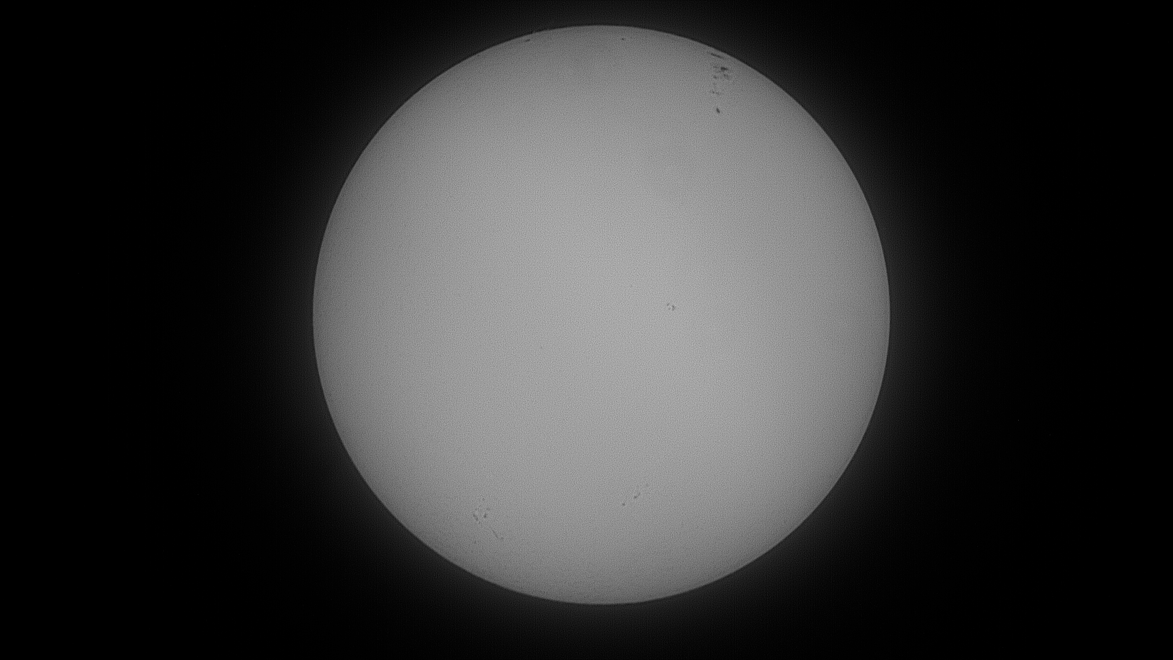

Toujours avec Sharpcap 4 live stack planetaire:
Soleil du jour passant derriere la montagne
J'ai essayé les touptek GM3 178 et 678 et pas facile a regler l'optimum entre tout les parametres ...
ici un IMX178 en 8bits (soleil assez bas) la IMX678 (soleil un peu plus haut) mode 16 bit region of interest 1ms gain1062 blacklevel 3042 gain 525 , bl 396 , 1 ms Si demain ce n'est pas couvert je ferai un autre essai avec la QHY5III200 qui me semblait plus contrastéeet detallée malgré des pixels de 4µ et
