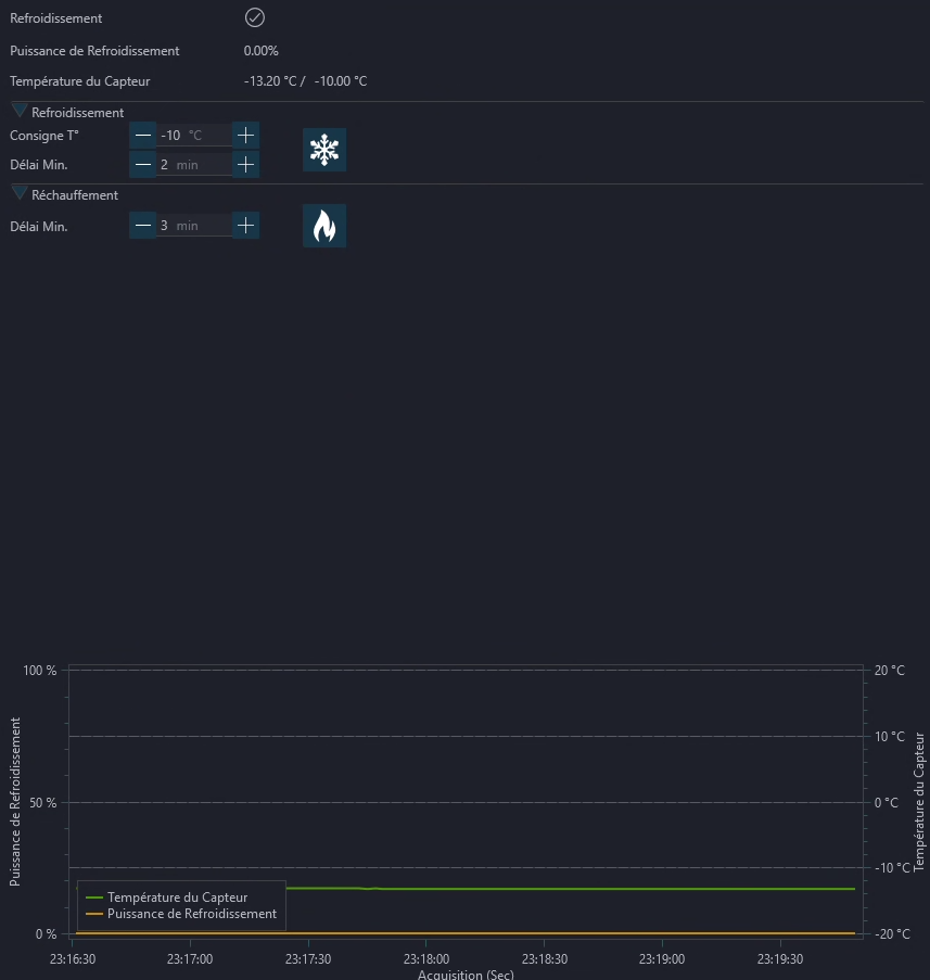

Bonsoir,
cela fait plusieurs fois que je m'interroge sur la mesure de la température du capteur de ma minicam8 en ayant l'impression que ce n'est pas cohérent avec la température extérieure.
J'ai toujours, même sans refroidissement (ou même réchauffage de NINA), une température d'environ 8 à 10° inférieure à la température extérieure.
En ce moment ou nous avons des températures négatives, et avec ma consigne à -10°C (température de mes Darks), le capteur affiche une température inférieure à la consigne.
Il fait -2,5°C dehors, j'ai une consigne à -10°c , le refroidissement est coupé (puissance à%) et le capteur me dit qu'il est à -13,2°C
Est ce que les possesseurs de minicam8 peuvent vérifier ceci afin que je sache si ma cam à un problème tant qu'elle est garantie.
peut etre que le refroidisseur est monté a -13 (a cause de la t° exterieure) et s'est coupé pour la redescente a -10 (d'ou puissance 0). Chez moi c'est souvent que la 2600 réglée a -10 monte a -12 en debut de refroidissement pendant quelques secondres et apres se stabilise a -10

Ca ne revient pas dans l'ordre.
ce n'était pas un phénomène temporaire, c'est resté entre -13.20 et -12.30 tout au long de la soirée et en fonction de la temp extérieure justement.
Cette différence de température est constatée tout le temps, que ce soit dans NINA ou Sharpcap

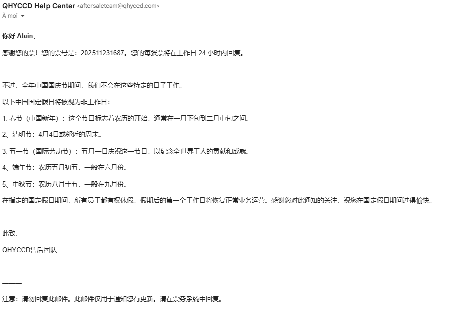

Mail reçu de QHYCCD :
Messages : 4554
Minicam8M - température capteur bizarre
Message par darki » 23 nov. 2025, 17:59
Bon, c'est juste la confirmation de soumission du ticket et ils disent qu'ils bossent pas aujourd'hui

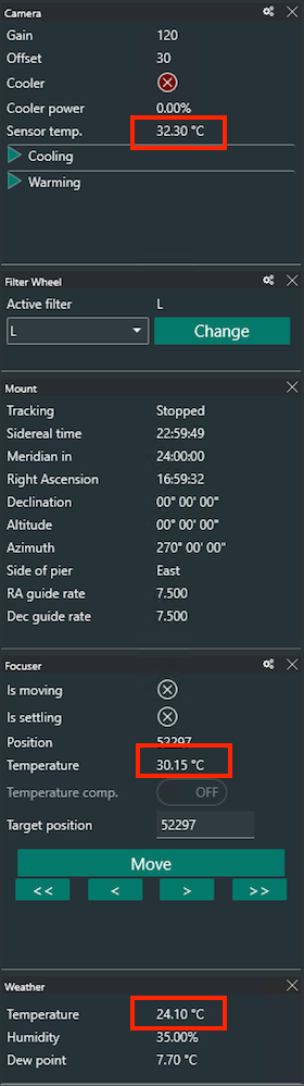

Ca me titillait votre affaire, même si je n'ai pas de QHY.
En tout cas chez ZWO aussi les valeurs sont assez fantaisistes... (24°C à l'intérieur - je précise qu'on ne chauffe jamais, ICI C'EST LE SUD - caméra qui ne tourne pas mais dont le capteur est à plus de 32°C, focuser à l'arrêt mais censément à 30°C...)

He oui, fantaisiste mais quand même plus chaud que la pièce ...
J'ai l'impression qu'elle garde une information de température et tant que l température n'est pas atteinte elle reste fantaisiste
