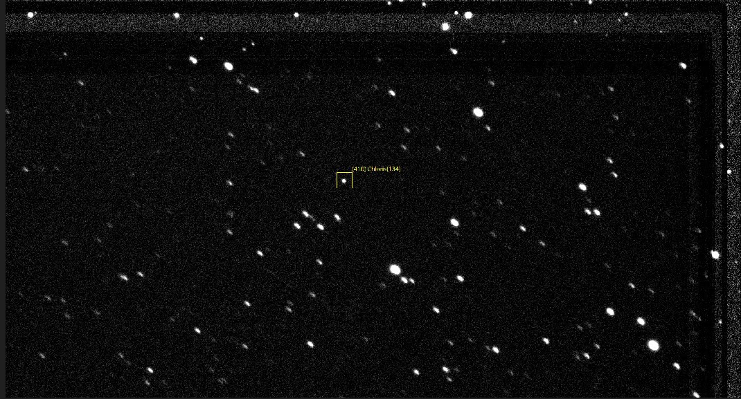

je progresse... j'ai pointé mon astéroïde sur le 1ère image
Maintenant y a plus qu'à trouver comment on affiche la 2e image....
un bouton pour faire défiler les images çà serait trop simple :violin:

Message par pejive » 06 déc. 2025, 15:12
je m'en suis sorti en changeant d'onglet; peut-être que le bouton que tu indiques est le bon
je ne suis pas convaincu du résultat: entre la 1ère et la 6e image il s'est écoulé 30mn
Le déplacement des étoiles par rapport à l'astéroïde devrait être visible....
Ah oui, il n'a pas encore stacké :lol: heureusement que j'ai du paracétamol en stock

Message par pejive » 06 déc. 2025, 15:29
Ayé! :lol: me suis quand même fait insulter en voulant stacker directement les images préalablement alignées :)
mais j'ai passé outre

Message par steph37 » 06 déc. 2025, 16:09
Ah oui il y a un ptit bidule qui ne veut pas bouger comme les autres :D

Message par pejive » 06 déc. 2025, 16:36
J'ai obtenu le même résultat avec astap, avec beaucoup moins de prise de tête: on lui donne les fichiers, il les solve, détecte les objets et demande sur quel objet on veut aligner, et il ne crée qu'un seul fichier :)
