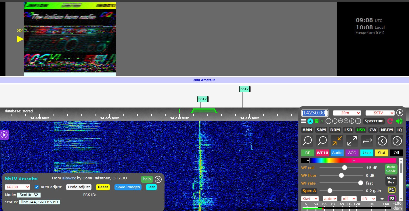

Message par pejive » 15 déc. 2025, 10:44
SSTV= Slow Scan Television = télévision à balayage lent
c'est un mode de transmission d'images utilisé par les radioamateurs sur les bandes HF et aussi parfois par l'ISS en VHF
:arrow: la méthode la plus simple pour recevoir ces émissions est d'aller sur un récepteur web-sdr (de préférence Kiwi-SDR), il y en a des centaines, beaucoup sont en accès libre
https://rx-tx.info/map-sdr-points
Un autre lien:(donnant directement les kiwi-sdr)
http://rx.linkfanel.net/
Il faut écouter la fréquence 14230 kHz

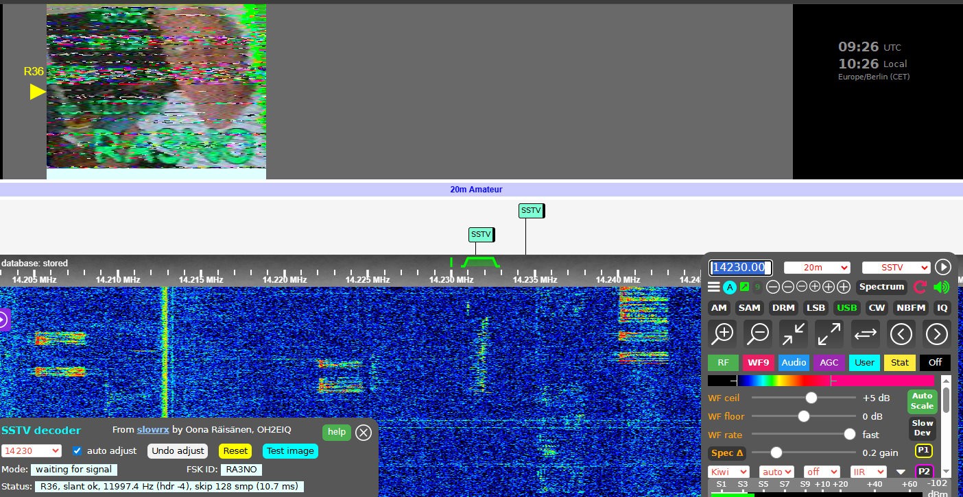

Les modulations SSTV sont très caractéristiques; les récepteurs web sdr disposent d'un décodeur automatique, bien pratique car il existe une multitude de mode de codage
Il faut être patient et tester plusieurs récepteurs

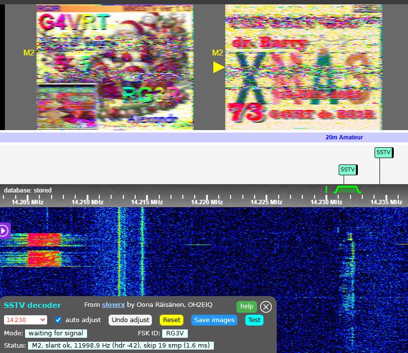

Message par pejive » 15 déc. 2025, 17:45
Station russe RG3R reçue en Aquitaine; son correspondant anglais (G4VRT) non reçu

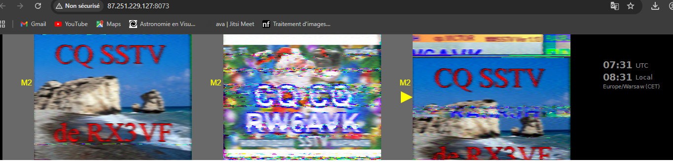

Message par pejive » 16 déc. 2025, 08:16

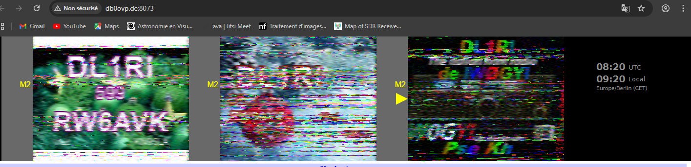

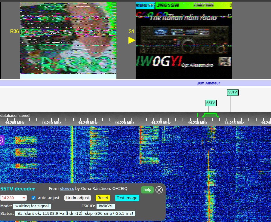

Réception matinale des stations russes sur 14230 et 14233 kHz avec fluctuations de propagation, sur un web-sdr norvégien
Reçues en Pologne:
Web-sdr allemand au bord de la Baltique

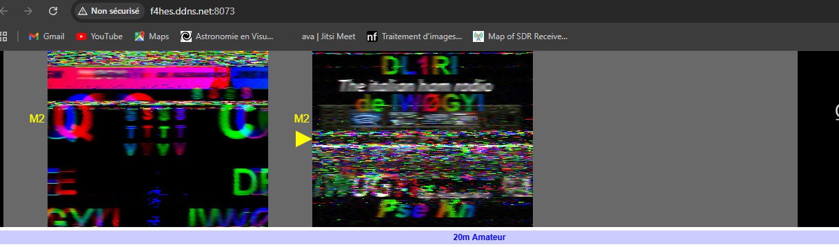

web-sdr au nord de Bordeaux; images très brouillées (station italienne IW0GYI)
un peu plus tard, on dirait que la propagation s'améliore

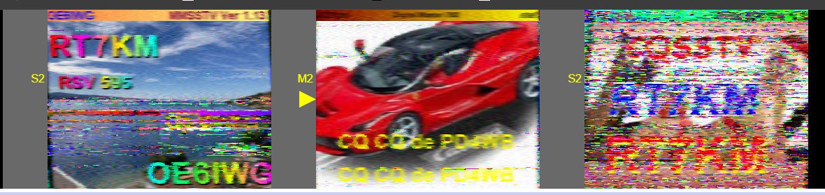

Message par pejive » 16 déc. 2025, 14:34
début d'après-midi reçus sur web-sdr aquitain
Autriche:
Au centre: Pays-bas; à droite sans doute Russie

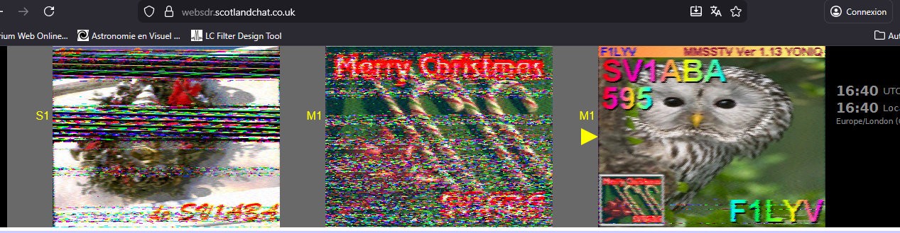

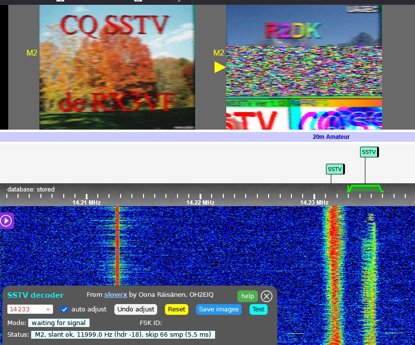

Message par pejive » 16 déc. 2025, 17:44

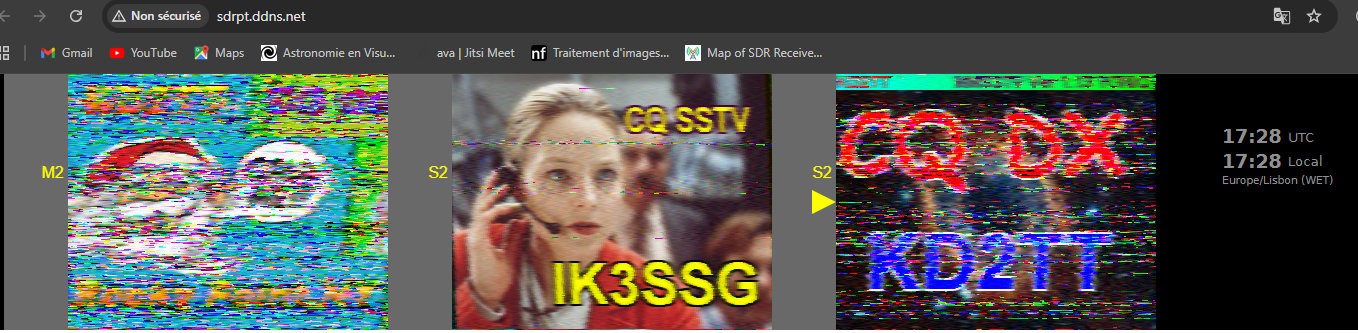

Reçus en Ecosse: une station grecque SV1ABA et une station de l"Aude F1LYV
Sur un web-sdr portugais
le dernier à droite KD2TT appelle depuis New-York !!

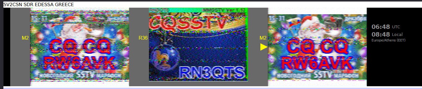

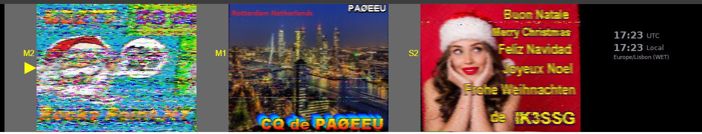

Message par pejive » 17 déc. 2025, 07:53

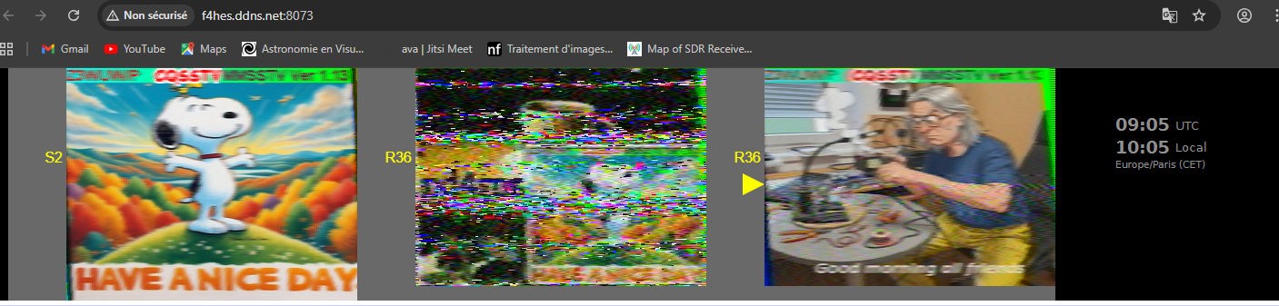

Réception matinale en Grèce
Pour ceux qui ne sont pas familiers avec le langage radioamateur CQ signifie appel
Variante CQ DX = appel longue distance
La localisation des stations peut se trouver sur des databases comme:
https://www.qrzcq.com/call/RN3QTS

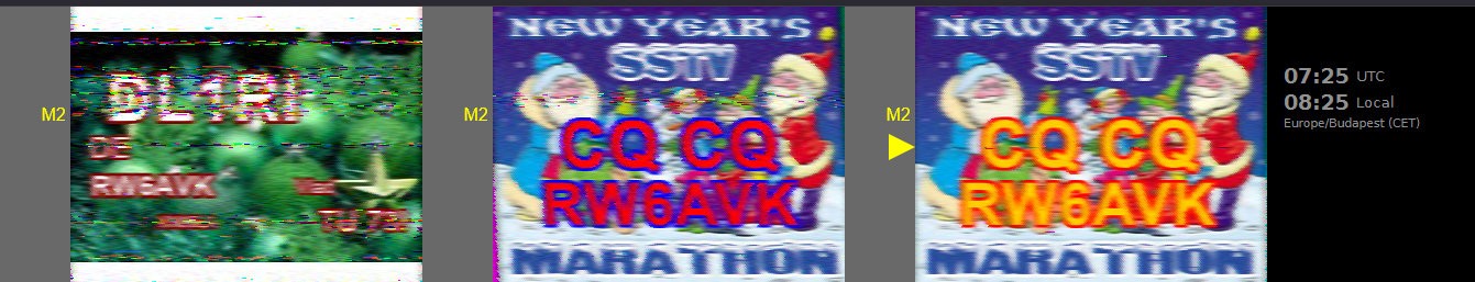

Reçus en Hongrie:
