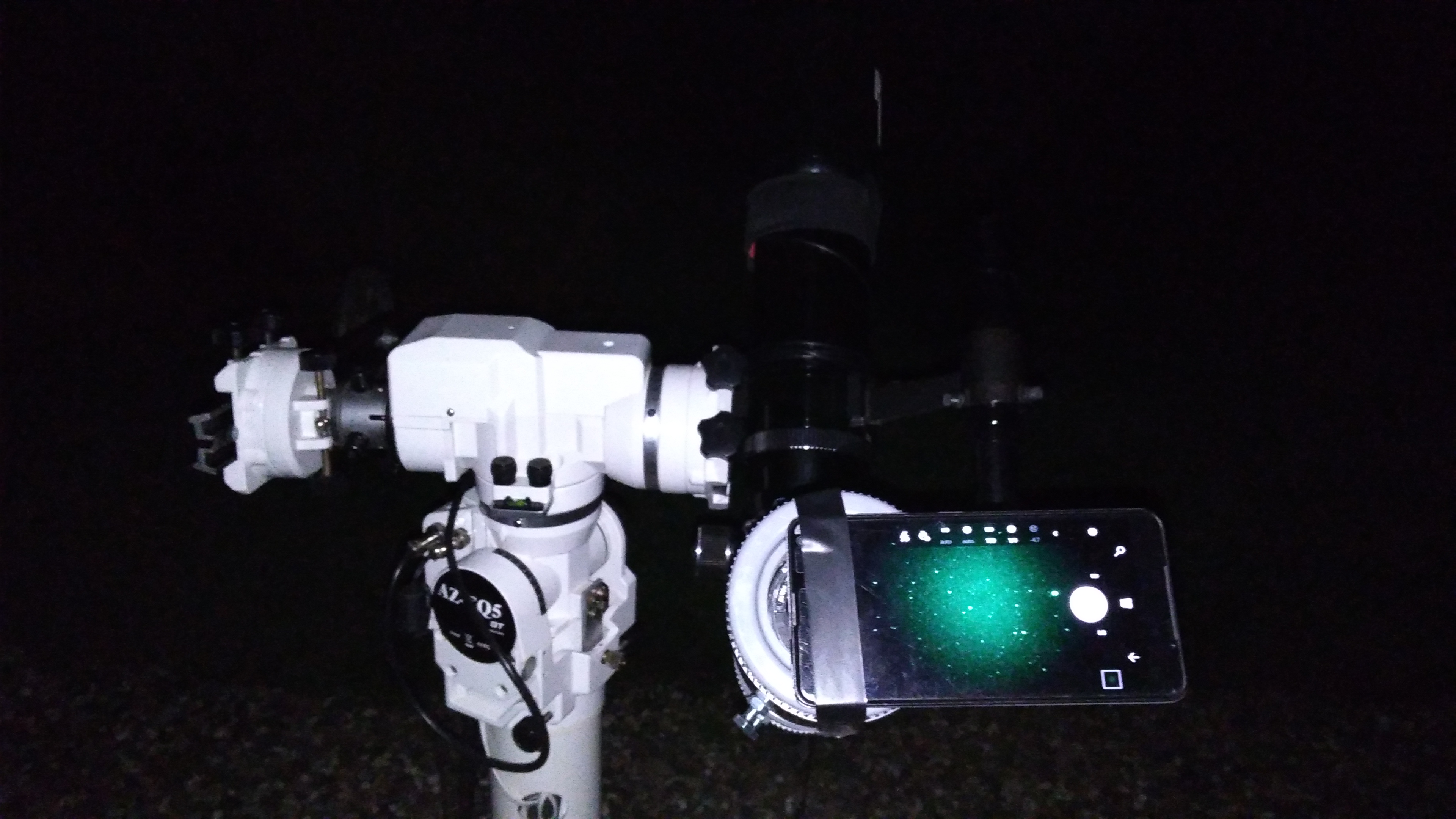

Ce sujet pour vous rapporter ce qu'il est possible de tirer de la combinaison smartphone / intensificateur de lumière…. et d'un bout de ruban adhésif d'électricien :lol:
avec lumia.jpeg (58.46 Kio) Consulté 10062 fois
Monture: SW AZEQ5 en ALTAZ, suivi et GOTO donc
Optiques: Equinox 80ED - 120/1000 - MAK 180
Ampli: tube intensificateur P8079HP + objectif Canon 50 mm F/1.8, positionné lentille contre l'écran au phosphore
Téléphone: Microsoft Lumia 650 en vis-à-vis de la sortie de l'objectif Canon

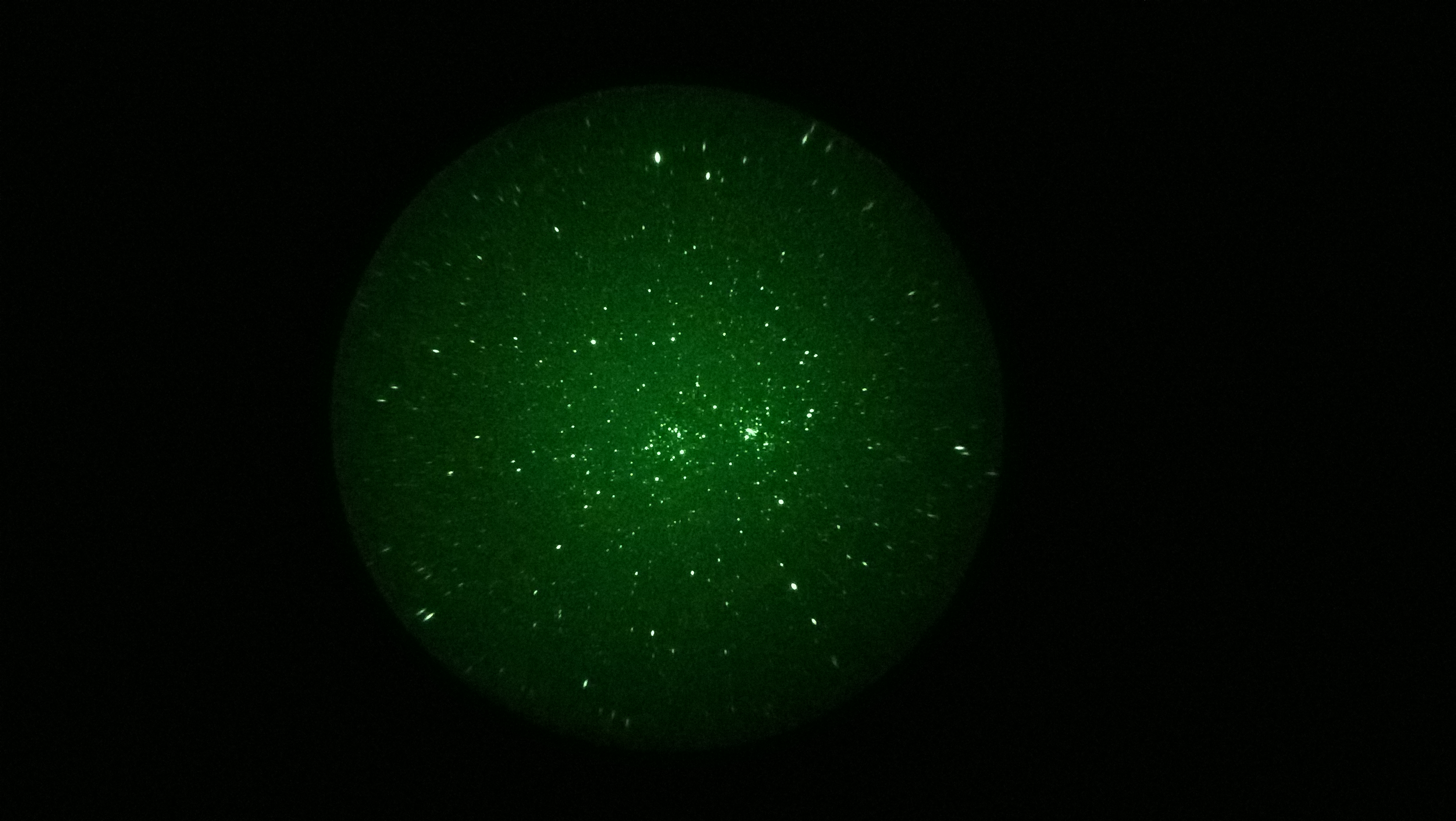

Le double amas de Persée NGC 884 et NGC 869m avec l'Equinox, en 1 pose de 1/4 s à ISO 1600, F/2.2

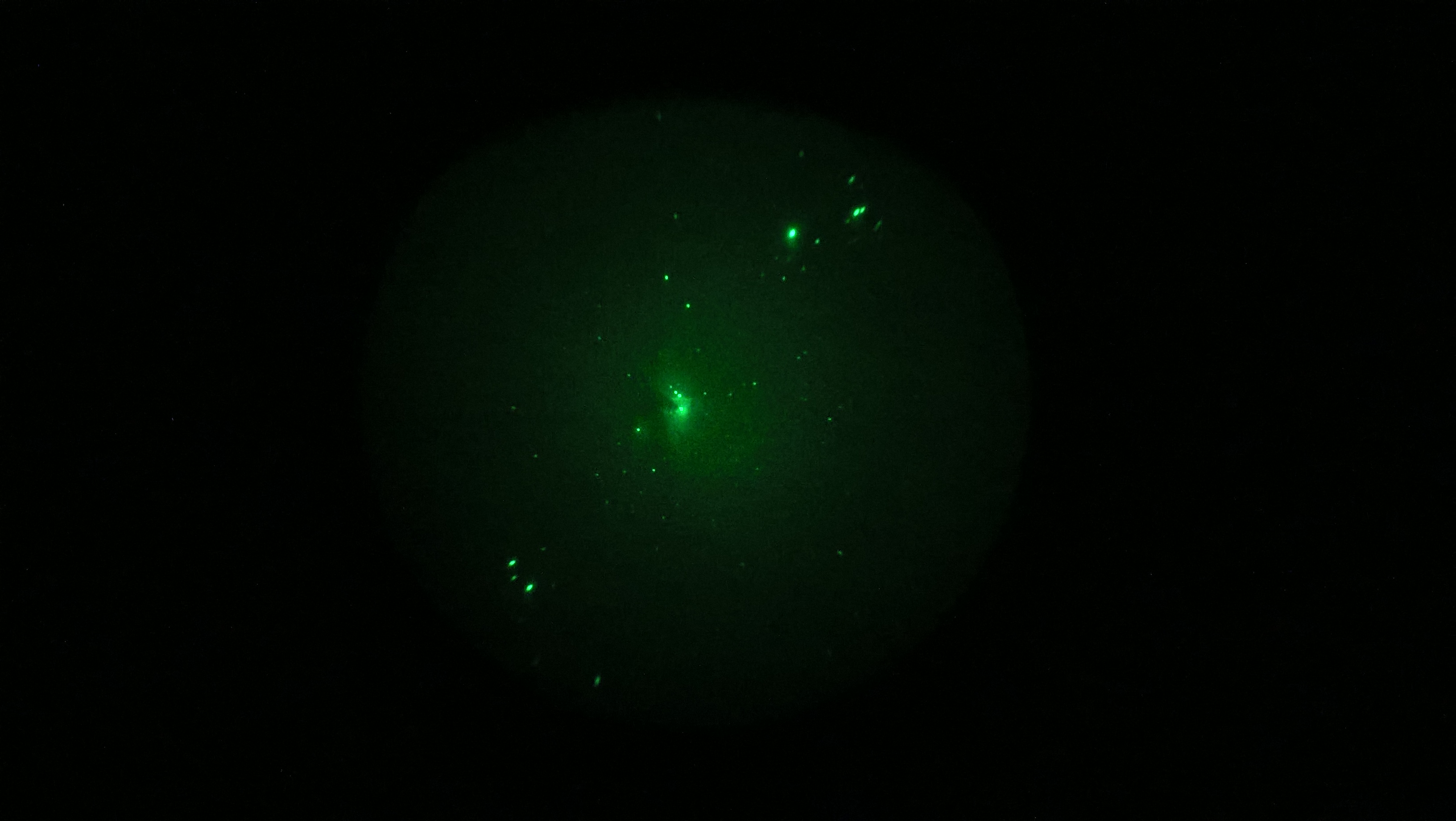

La grande nébuleuse d'Orion M42 avec une 120/1000 coucou @sebb916 , en 1 pose de 1/10s, à ISO 50,

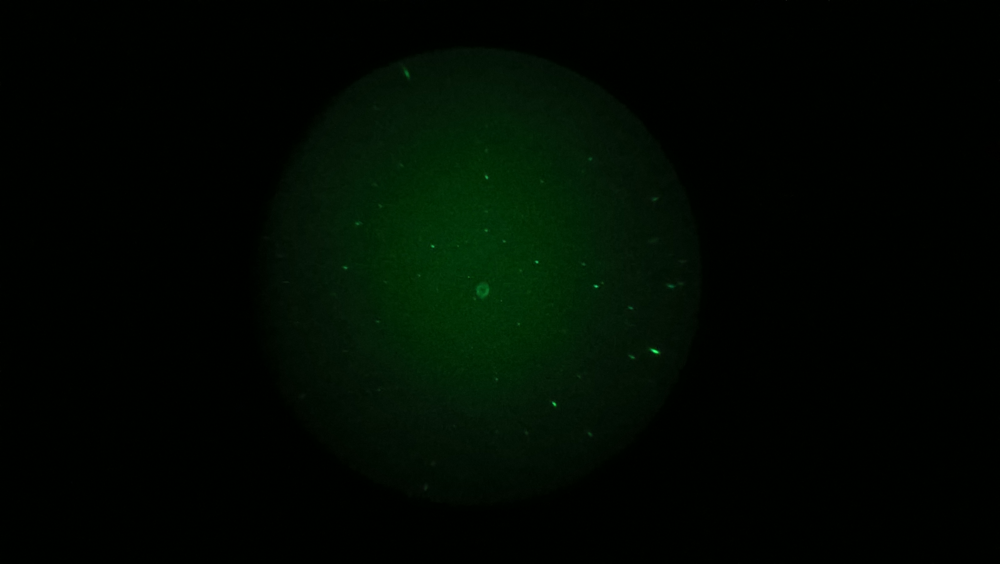

Et enfin la nébuleuse de la Lyre M57 avec un MAK 180, en 1 pose de 1s, à ISO 100, F/2.2 (le Lumia pas le MAK)

Je suis étonné par M57, c'est une petite NP, tu l'as eu avec quel tube ?
Messages : 4252
Avec un intensificateur de lumière
Message par turbojf » 24 nov. 2019, 10:38
:mrgreen: reprends un :cafe: car c'est marqué, un
MAK 180, donc Maksutov 180/2700, mon tube à planétaire.

Du coup ton téléphone il est scotché à demeure, parce que pour que ce soit stable, il faut en mettre une bonne dose non ?
Messages : 4252
Message par turbojf » 24 nov. 2019, 13:30
Non, ce téléphone est si léger qu'il tient parfaitement avec un seul ruban (ne pèse que 122 g)
Autre avantage, son objectif unique est centré sur la partie haute de la coque.

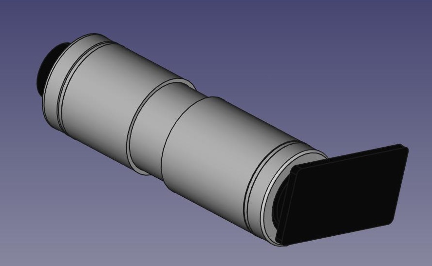

Cependant, je pense fixer deux rails au bouchon pvc dans lesquels viendrait se glisser l'appareil.
Photo, pas photo, le changement sera rapide et sans perte de référence. Une butée sur l'un des rails assurera le centrage des optiques (Patent Pending) :mrgreen:
