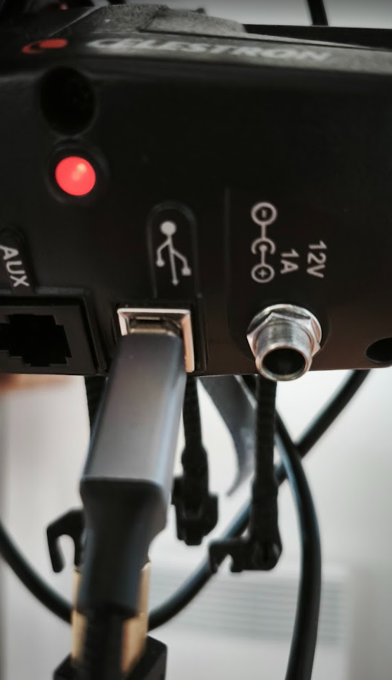

Cela faisait quelques mois que je n'avais pas utilisé mon C8 et c'est la cata 😐
Sur ce setup tout est branché sur mini hub caméra , focuseur ,caméra de guidage et ensuite relier en USB C sur mon pic nuv en windows 11.
Ce type de branchement a toujours été très stable mais là..
J'ouvre cpwi mais il ne trouve pas le focuseur.
Comme je le suis pris la tête pendant un temps infini je n'arrive plus à me rappeler si j'alimentais le focuseur ou seulement avec le branchement USB A. Dans tous les cas je l'ai alimenté et repris tous les tentatives, même constat.
En détail:
1. Cpwi ne trouve pas le focuseur, il checke les ports COM 1,3 ou 9,10
2. Dans gestionnaire de périphériques le focuseur était sur le com13
3. J'ai changé le port dans le gestionnaire, résultat nada
4. Suppression de la connexion, nouveau branchement nada
5. Débranché, rebranché l'alimentation et l'usb
6. Redémarrage du PC nada
7. J'ai même essayé la suppression et désinstallation du driver dans les périphériques nada
8. Changement de câble, de port USB sur pc, sans hub rien..
Puis j'ai fait le 17 🤣 et malgré un massage cardiaque nada
Voilà pas de capture planétaire hier soir 😮‍💨
Si vous avez un idée...

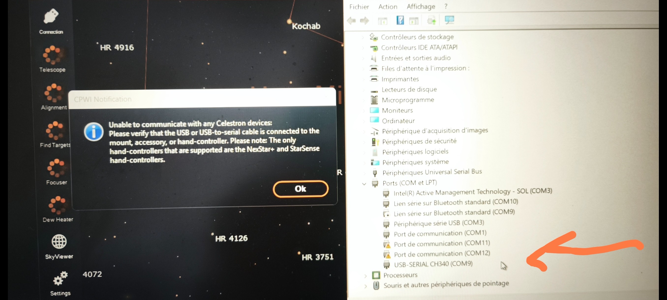

Heu sur ta dernière copie d'écran, ne faudrait-il pas que focuser soit actif (en orange) et aussi que son port Com9 ne soit pas ignoré, donc pas en orange ?
Disons que c'est comme ça que je le comprends
Voici une autre photo avec le bon port et disponible,je n'avais pas tout lis

:think: çà fonctionnait avant;
les essais n°8 innocentent le hub et le câble
le problème semble donc au niveau du focuser lui-même....une soudure qui a lâché ?
çà vaudrait peut-être le coup d'ouvrir (avec précautions) le capot
c'est un peu ce que je me dis :?

Le port com9 est bien dispo dans Windows, mais dans ta copie d’écran précédente de cpwi, tu lui dit de l’ignorer.
A moins que tu aie changé ce paramètre entre temps, faudrait vérifier avec de démonter quoi que ce soit peut être .
Ensuite, ce focuser a sans doute un driver ascom (j’espère) du coup tu peux utiliser ascom diagnostic pour essayer de le connecter, non ?
Messages : 4561
Help focuseur celestron ne répond plus sur C8
Message par darki » 08 févr. 2026, 19:06
Driver ascom ici : http://software.celestron.com/public_re ... _Setup.exe
Et le soft Windows sans passer par cpwi : http://software.celestron.com/public_re ... tility.exe
Juste au cas où tu ne les aie pas déjà
