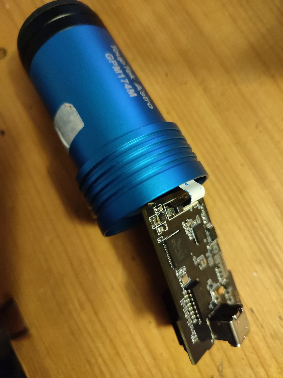

oui j'avais contacté Touptek deja et ils ne m'ont toujours pas répondu... mais comme j'aime bien résoudre les soucis technique moi même j'ai eu une idée et je pense que j'ai trouvé... mauvaise soudure !
J'ai mis la carte sous le dessoudeur thermique histoire de faire fondre tous les étains , j'ai tout remonté et a la 1ere connexion, camera reconnue de suite :mrgreen: , ce qui me fait rire c'est que l'étiquette QC est partie en fumée , j'avais oublié de la retirer :lol: je me demandais ce que c'était que ce machin ratatiné sur le circuit imprimé ...
Voila la bebête ouverte
Je crois que je vais faire pareil avec la 178M qui a un soucis un peu similaire... (en retirant l'étiquette QC cette fois :ninja: )

Message par Opmc73 » 15 févr. 2026, 23:34
Bon ben ça refaisait pareil , donc j'ai tout démonté partie par partie pour m'apercevoir que quand je débranchais le capteur, la camera était reconnue , maius sans capteur ça sert pas à grande chose :mrgreen: . J'ai donc inspecté la partie capteur sur l'envers du circuit imprimé; il y avait une petite crotte de pate thermique et j'ai aussi constaté que si je passais le doigt sur les soudures et composant sur l'envers du capteur et que je branchais après la camera , celle ci était reconnue , mais la connexion suivante non etc.. Il m'est venu a l'idée que la pate thermique était pas présente en assez grande quantité.. j'en ai mis une plus grosse quantité et réessayé et la miracle , plus de panne intermittente j'ai tout remonté et ça fonctionne.
Mon hypothèse , la pate thermique installée sous le capteur entre le circuit imprimé et la coque en métal était trop restreinte et les soudures sous le capteur touchaient le métal du tube ou des fois pas et faisait un faux contact. Ca n'explique pas pourquoi en passant le doigt sur l'envers du circuit imprimé ça fonctionnait après ....c'est un mystère pour moi , mais le tout c'est que ça fonctionne a présent !

Bon suite et fin: après avoir laissé au repos la camera, rebelotte, périphérique non reconnu.
J'ai donc de nouveau tout démonté et cette fois j'ai passé au fer a dessouder la carte coté ou mon doigt faisait fonctionner la camera et donc l'envers de la face sur laquelle est le soudé le capteur. Je me suis dit que c'était sans doute là que ce trouvait une mauvaise soudure et que mon doigt devait poser un peu de sueur ou je ne sais quoi qui faisait un contactr...( aller savoir avec ces composants cms minuscules) et bingo, cette fois si c'est bon. Quelque soit le temps entre la déconnexion et la reconnexion la camera est systématiquement reconnue à la 1ere connexion.
petite précaution si un jour vous faite ce genre de chose : les connecteurs en plastique des câblés plats sont assez fragiles et peuvent fondre. Donc ne pas trop insister sous le fer a dessouder, moi j'ai failli commettre l'irréparable... arrêté à temps :o . Pour le reste les composants cms ont l'air d'être très résistant à la chaleur et même le capteur imx249.
Donc conclusion du comportement bizarre de cette camera : mauvaise soudure d'un des composants cms au niveau du circuit imprimé du capteur IMX249 résolu par une chauffe de l'ensemble au fer a dessouder pour refondre les étains et le contrôle qualité est passé à travers... les tests doivent être très superficiels..

oui c'est un peu ça ca ce sont des composants cms sur la carte . C'est la technique utilisée pour rendre la vie a une carte graphique défaillante a cause de composants mal soudé et qui fonctionne parfois, la mettre au four a 180°c , mais la avec un fer a dessouder dans mon cas.
Mais bon ça a résolu une partie du probleme mais pas tout : je n'ai plus le message periphérique inconnu dans le gestionnaire de périph avec une connexion aléatoire parfois, mais un autre apres un petit temps de latence : cette fois windows n'a pas pu initialiser le periphérique usb. En fait il faut que je tienne la camera un peu dans les mains pour la chauffer le métal et apres elle démarre et elle tient la route tant que le métal du tube ne redevient pas froid c'est donc comme un diesel, il faut un préchauffage :mrgreen: . Donc mon soucis est en parti résolu.

Message par pejive » 16 févr. 2026, 16:03
çà fait penser à un composant défectueux dont le comportement change avec la température...
mais le dépannage sur ces cartes c'est quasiment mission impossible :(

Message par Opmc73 » 20 févr. 2026, 22:40
Suite et fin de l'histoire.
Après avoir demandé à chatgpt en mode expert électronique, il a fini par me donner sa réponse la plus probable à savoir que mon problème semblait être un soucis de microfissures /mauvaise soudure soit dans les soudures du capteur sur son circuit imprimé, soit une microfissure dans un condensateur et que ce problème était courant sur des circuit imprimé fin et rond comme celui présent dans ma camera. Il voulait me faire manier l'oscillo pour identifier le composant, mais je ne m'y connais pas assez pour aller mesure la tension fluctuante sur un rail 2.8V qui alimente une broche du capteur etc.etc... :D Je lui ai donc dit stop. Il m'a suggéré quelques manipulations pour identifier si c'est la pression ou la température qui joue sur le micro faux contact.
