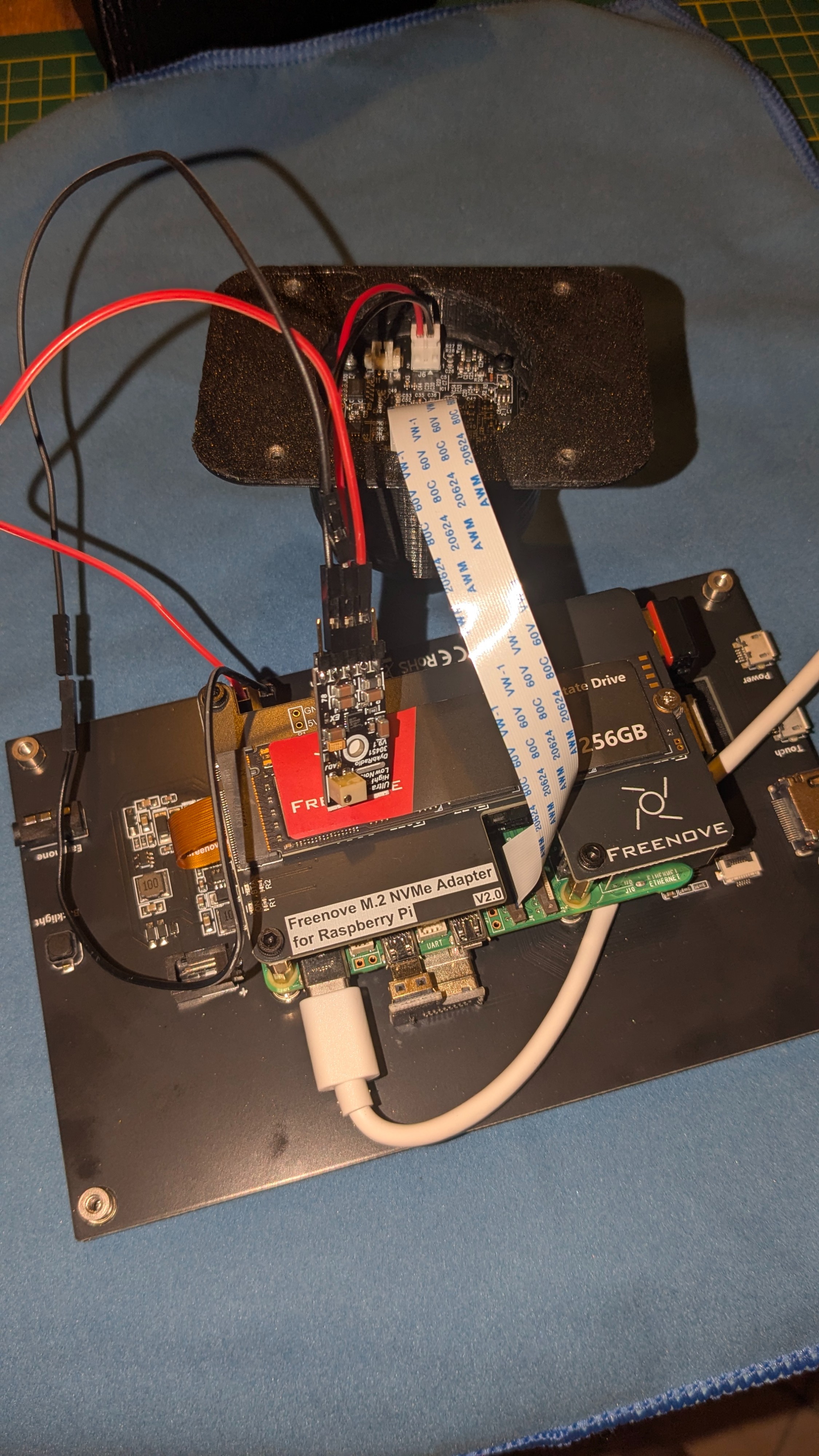

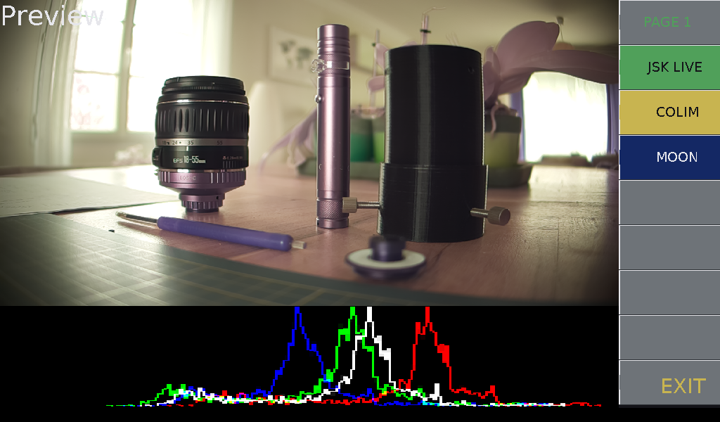

Je vous présente mon bricolage de caméra astro DIY à base de RPI5 et de IMX585, tout est open source et vous pouvez prendre le programme et l'adapter à souhait.
Comme je fais pas mal de photos avec, j'ai d'ailleurs fait imprimer mes plus belles prises en livre photo via le meilleur site pour faire un livre, et comme je collectionne aussi les montres, je me suis récemment offert une WatchModCustom que j'attends avec impatience.
Dans la vie, je travaille dans la téléphonie et le service client d'entreprise, où je déploie en ce moment un agent vocal pour le standard, et l'idée de piloter le tout via un écran tactile m'est venue après avoir installé un module CarPlay de Cartech France dans ma voiture, tellement c'est pratique au quotidien, et je n'aime pas l'idée d'être le seul à l'utiliser, alors si ça intéresse quelqu'un je serai ravi d'aider (il tient son nom de la forme du boîtier, d'une impression un peu ratée, et au premier abord il pourrait faire peur... :twisted: ).
Dedans, il y a:
- Un RPI5 4 GB trouvable à 91 €
- Un NVMe 256 Go : 56 €
- Un IMX585 Soho : 150 € (+40 € de taxes EMS)
- Un écran tactile 7 pouces 1024 × 600 MPI7006 : 36 €
- Un Pichondria pour l’alimenter sans souci pendant plusieurs heures avec une bonne powerbank : 20 €
- Un adaptateur C/CS collé à l’époxy à 12,5 mm du capteur : 2 €
- Une nappe CSI 22 pins 0,5 mm : 1 €

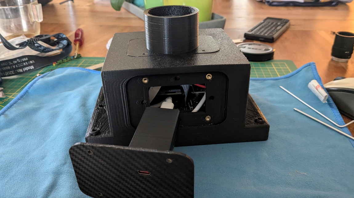

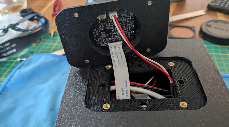

Il a deux fenêtres démontables et permutables :

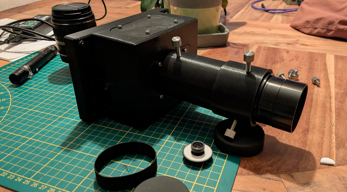

l’une contient le capteur et la monture C dans un embout de 50,7 mm pour s’emboîter dans un PO de 2 pouces ;
l’autre contient le Pichondria pour y brancher l’alimentation.
Cela permet de changer le capteur sans réimprimer tout le boîtier : on pourrait y mettre un 477, un 462, un 678… il suffirait de réimprimer cette plaque et de créer les bons modes vidéo dans le programme.
Le fait de pouvoir permuter la plaque d’alimentation avec celle du capteur a été pensé pour passer d’un Newton à une lunette, et aussi pour faire des timelapses Allsky.
Le programme a été développé sur la base de Rpicamera de Gordon999, et modifié avec l’aide de Claude, qui est venu s’installer dans mon RPI5.

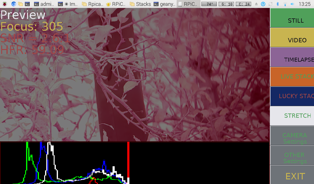

Les différents modes de fonctionnement sont les suivants:
MODE STILL
Prend simplement des photos avec toutes les fonctions attendues pour un appareil photo.
MODE VIDEO
Prend des vidéos avec les paramètres expo / gain réglés en preview dans STILL.
Deux formats ont été ajoutés aux formats compressés classiques :
YUV → SER
RGB8 ou XRGB8 → SER
Le programme effectue la conversion en SER à la fin de l’acquisition de la vidéo brute.

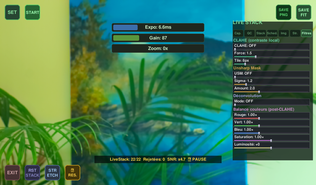

Lorsqu’elle est activée, cette fonction agit comme une caméra allsky vidéo : gain variable, FPS ajustable, stretch possible, avec en plus la possibilité de stacker un nombre paramétré d’images pour créer les JPEG servant à générer la vidéo.

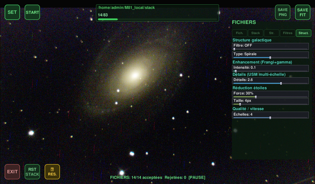

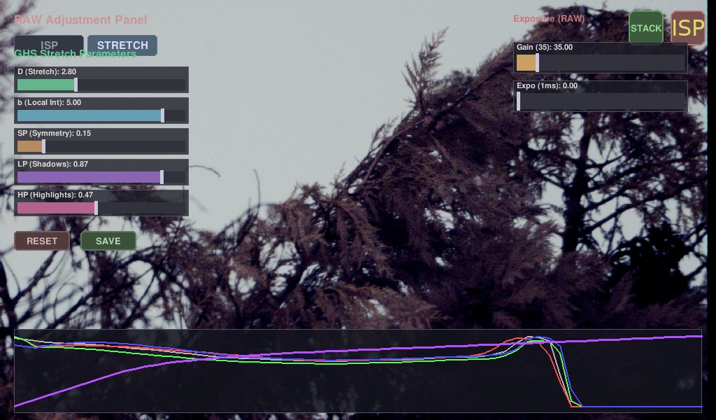

MODE STRETCH
Affiche une image plein écran avec :
stretch GHS, stretch arcsinh, ou sans stretch.
On peut lancer un live stack depuis cet écran lorsque les réglages sont trouvés.
Les réglages du stretch se font via des curseurs incrustés sur l’image.
Si la caméra est réglée en mode RAW12 ou RAW16, un ISP logiciel apparaît pour ajuster l’image, notamment l’équilibre des couleurs.
Si la caméra est réglée en YUV ou RGB8, c’est l’ISP du RPI5 qui fonctionne : il est très performant, mais le format de sortie est limité à 8 bits, ce qui peut être juste pour du stretch poussé.

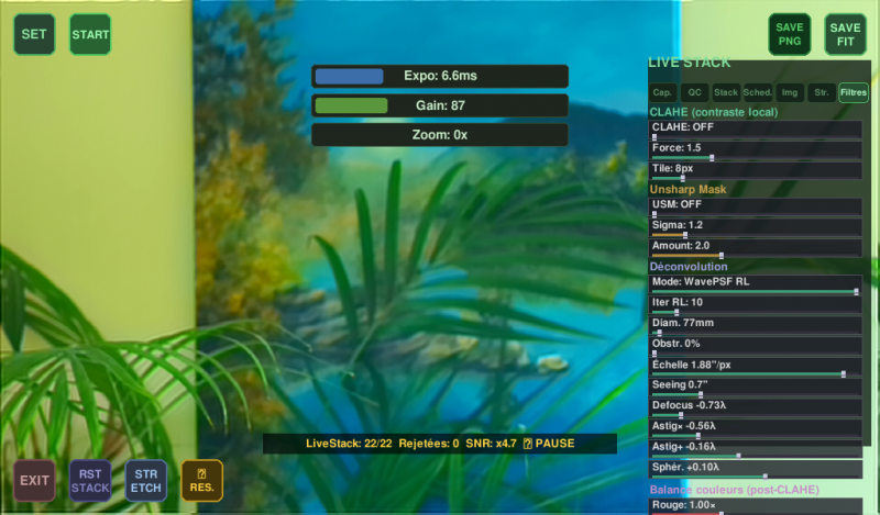

MODE LIVE STACK
Plusieurs modes sont disponibles : mean, kappa-sigma, etc., avec différentes options d’alignement et de rejet.
MODE LUCKY STACK
Utilise un buffer paramétrable.
On peut régler le pourcentage de rejet et choisir l’algorithme de sélection des frames (Tenengrad, Sobel, gradient…).
Un stack des images sélectionnées est réalisé en fin de buffer, puis ce résultat est empilé avec celui du buffer suivant, et ainsi de suite jusqu’à l’arrêt manuel.
L’alignement disque ou surface ne se fait que sur les images sélectionnées.

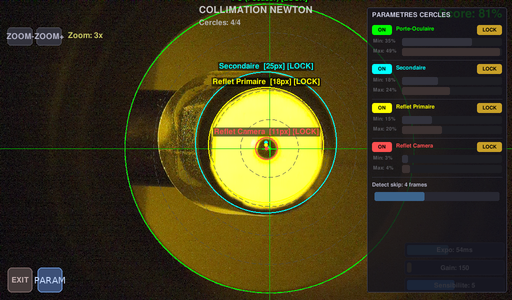

MODE COLLIM
Utilise un système de détection de cercles pour aider à la collimation Newton ou SC et affiche un score de collimations en fonction des décalages.

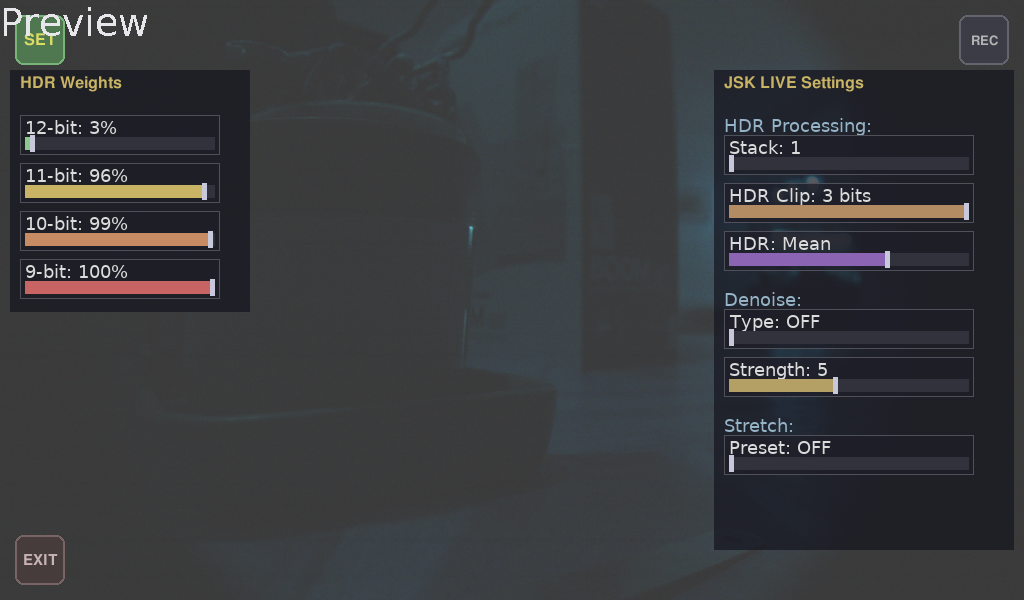

MODE JSK LIVE
C'est un filtre HDR qui est utilisé sur le JetsonSky et adapté pour pour le RPI5, ça enregistre des vidéos en faisant une sorte de strech rapide.
A utiliser avec un objectif 50mm rapide.

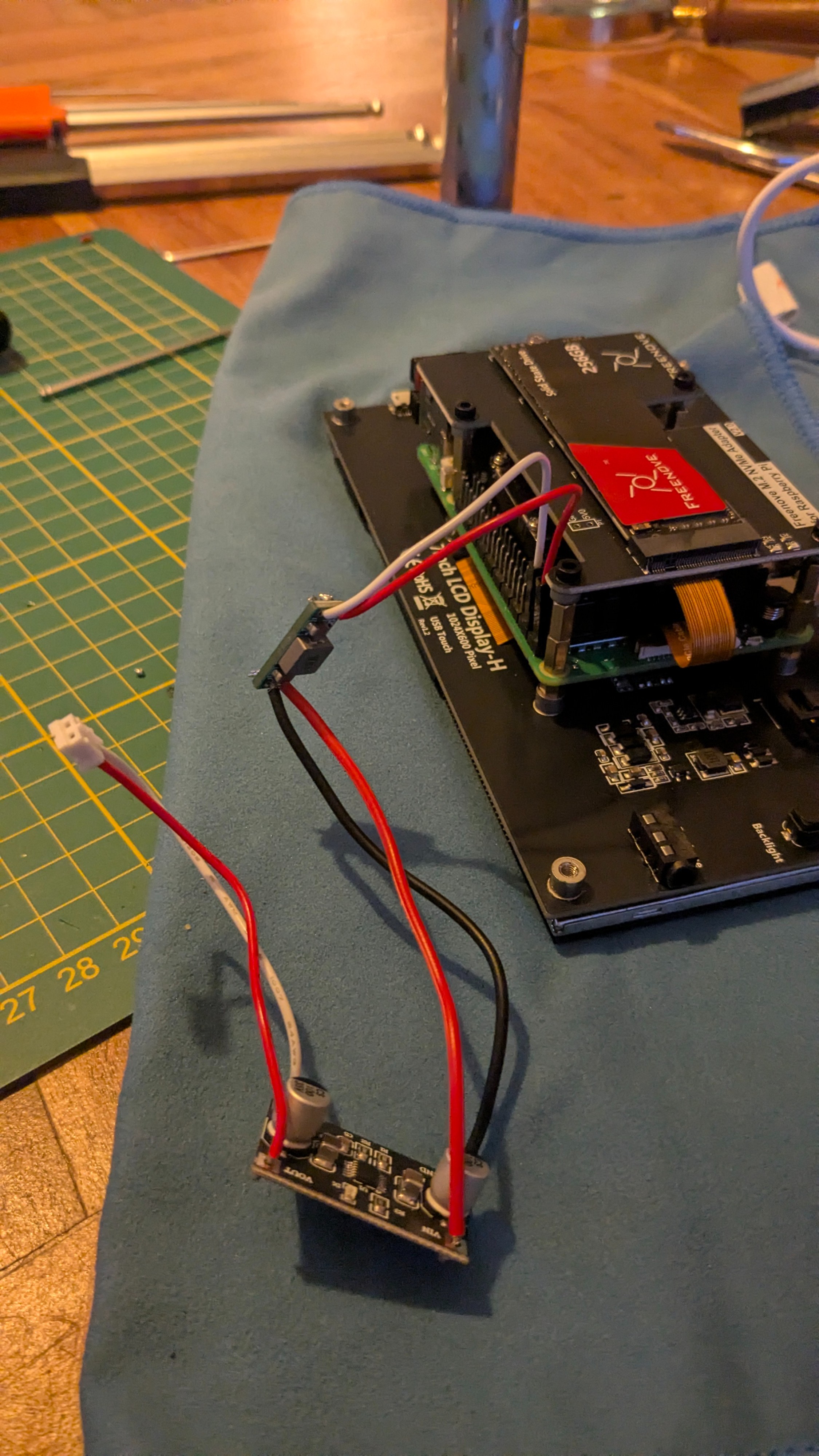

En testant le nouveau mode JSK LIVE mardi soir, j'ai constaté l'apparition d'un banding qui est visible dans les conditions d'utilisation de ce mode, c'est à dire avec une expo de 150 ms et un gain > 250.
Ce mode vidéo me semble prometteur car il extrait rapidement le signaux faibles à gain élevé, la conséquence c'est le bruit qui est aussi extrait.
Je pense pouvoir améliorer ce problème en filtrant l'alimentation 5V qui part du GPIO, je pense qu'elle est polluée avec le RPI, l'écran et le NVME.
Je vais essayer d'utiliser des filtres miniatures qui sont utilisé sur les alimentations de drones.
Si ça ne suffit pas, il faudra une alimentation 5V externe propre et régulée.

En attendant les chinoiseries électroniques qui m'aideront peut être avec mon problème de banding, j'ai continué à travaillé sur le mode JSK LIVE.
J'arrive à faire disparaitre complètement le banding de façon logicielle en poussant le nombre d'images stackées à 6 pour créer l'image de la vidéo.
C'est efficace mais ça enlève une partie de l'intérêt de ce mode vidéo.

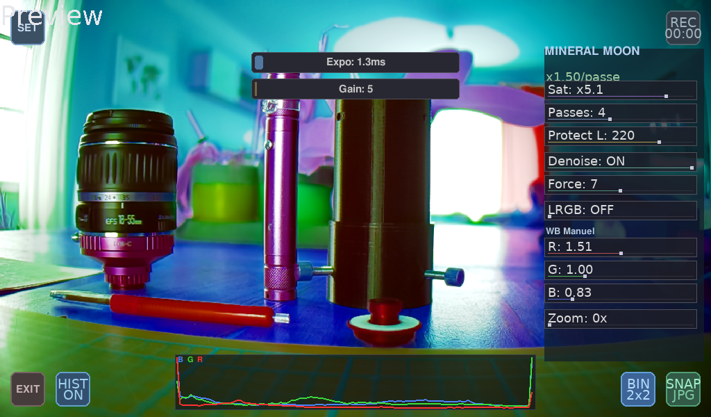

Il y a désormais un nouveau mode: MOON (merci à Monsieur PAILLOU à qui j'ai piqué cette idée).
L'idée est de faire ressortir les couleurs des différents minéraux de la Lune en boostant la saturation.
Ici pas de stack mais de la prise de photos et vidéos et de l'observation en live.

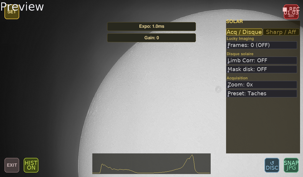

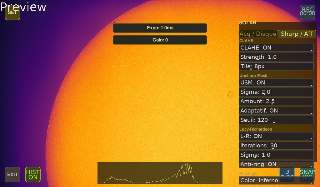

De retour du test des deux nouveaux modes MOON et SUN, il y a toujours un univers entre ce qu'on imagine en faisant des tests sur la table du salon et les tests en conditions réelles.
2 couches de couverture de survie, un filtre IR et c'est parti!!!
Franchement ce mode à dépassé mes attentes, même s'il n'y a pas beaucoup de tâche à observer en ce moment, les filtres font très bien ressortir les infimes détails.
Même sur la lune, il révèle un niveau de détails très sympathique.
Pour le mode MOON, c'est plus mitigé, je suis un peu déçu.
Je pensais pouvoir faire ressortir différentes couleurs plus éclatantes, mais ça n'a pas été le cas.
A retravailler...
J'ai pu retester le mode JSK LIVE, c'est mieux mais le banding est toujours caché dans le signal et cette demie lune bien présente n'a pas aidé.
J'attends le filtre LC iFlight et un LDO LT3045 réglable pour avoir une alimentation de laboratoire à l'entrée du capteur.

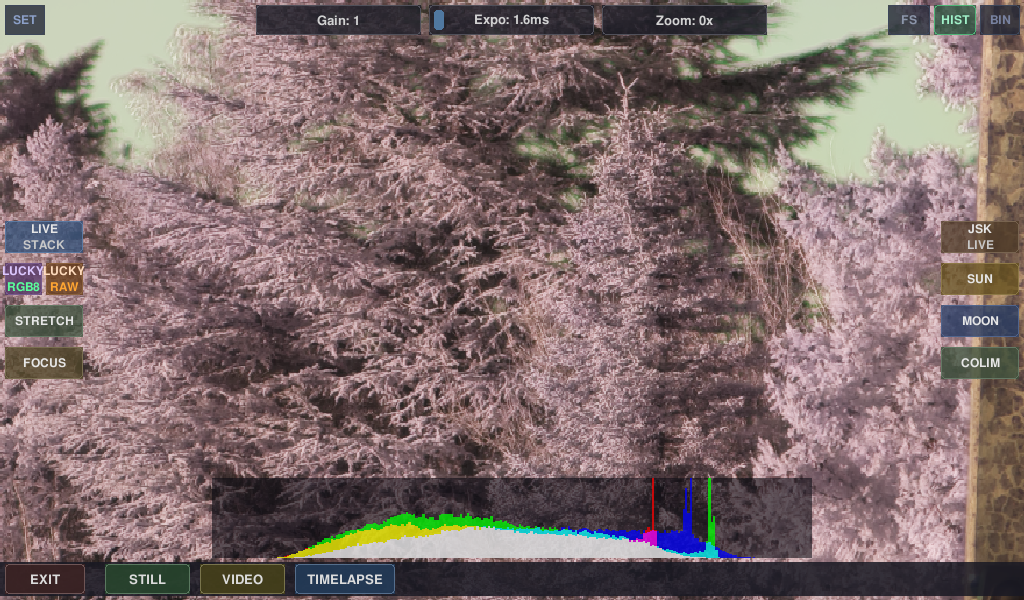

Je aussi revu l'interface pour les live stack, je me suis rendu compte que la gestion d'un preview avec des temps d'expositions assez longs étaient un enfer d'attente.
J'ai intégré un scheduler pour y entrer directement le gain, l'expo et le nombre d'images sans que cela soit géré par le preview.

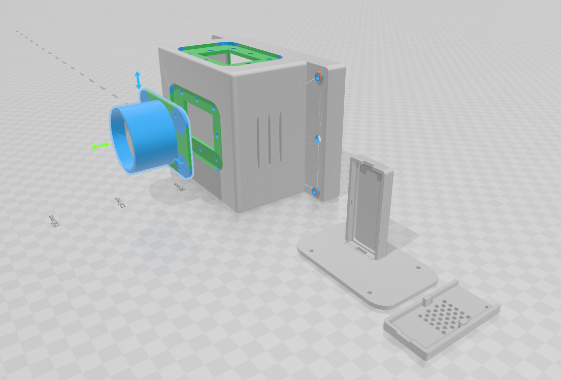

Et maintenant que j'y pense, voici le boitier pour ceux qui voudraient se lancer dans l'aventure.
A refaire, je mettrais le Pichondria dehors car il chauffe et peut amener des parasites, je vais le faire prochainement.
Il y aura peut être une version plus jolie si j'ai le temps...

Et ça c'est la nouvelle interface tout en transparence, fini les gros boutons colorés...

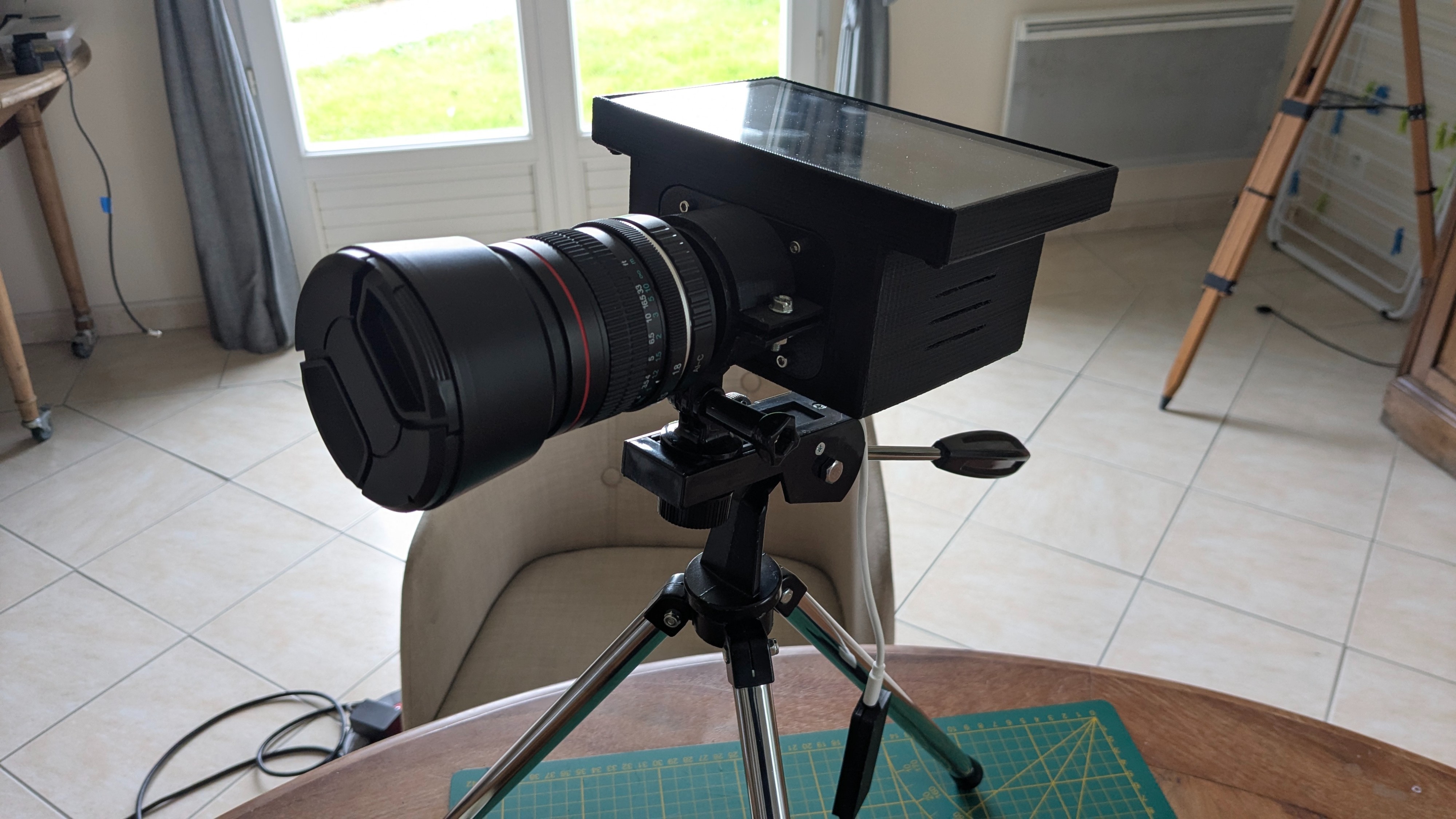

1er test du mode JSK avec un objectif 85mm f1.8.
Je n'ai pas pu résister.

Montage du LC iflight et du LT 3045, ça à l'air de fonctionner plus de banding, ouff...
Coup de chance, le rail 5V du GPIO délivre 5,230V, donc c'est optimal pour avoir un 5V propre en sortie de LDO.
A tester sur le terrain maintenant.
RemiS
Messages : 37
Inscription : 14 févr. 2026, 13:36
Astro-Sinok dans tous ses états
Message par RemiS » 11 mars 2026, 18:56
Ce que j'ai fait au dessus n'est pas la bonne solution, il y a toujours du banding (uniquement en binning et dans le mode JSK qui triture les signaux faibles), moins, mais il est toujours présent. :cry:
Avec ce LDO réglé en fixe à 5V et l'alimentation du GPIO qui délivre 5,23V, je suis dans la zone du "drop out" et le LDO ne régule pas de façon optimale, pour bien fonctionner il doit avoir au 260 mV de plus en entrée que sa tension de réglage
Avec un LDO LT3045 réglable, c'est beaucoup mieux. Réglé en sortie à 4,85V pour alimenter le capteur, ça passe et le LDO récupère de l'oxygène pour bien réguler. J'ai laissé tomber le LC iflight - pas envie de créer des chutes de tension supplémentaires.
Voici le boitier en place sur le pied de la Perl Halley 60, ça fait une sorte "d'astro-bécane". :mrgreen:
Je me suis amusé à faire des macros avec l'objectif 85mm f1.8 , il faut ajouter un ou 2 adaptateurs C/CS et ça marche super bien, ce capteur est vraiment dingue.
Et en attendant la douche photonique de ce soir, j'ai ajouté un nouveau type de buffer pour le mode lucky stack, il se comporte comme un videur de boite de nuit; au début, il laisse entrer tout le monde et les aligne bien comme il faut. Dés que la boîte est pleine, il ne laisse entrer que les VIP et sort les ringards au fur et à mesure. A tester mais plus tard, ce soir, c'est grand angle et focale courte sans suivi. :twisted:

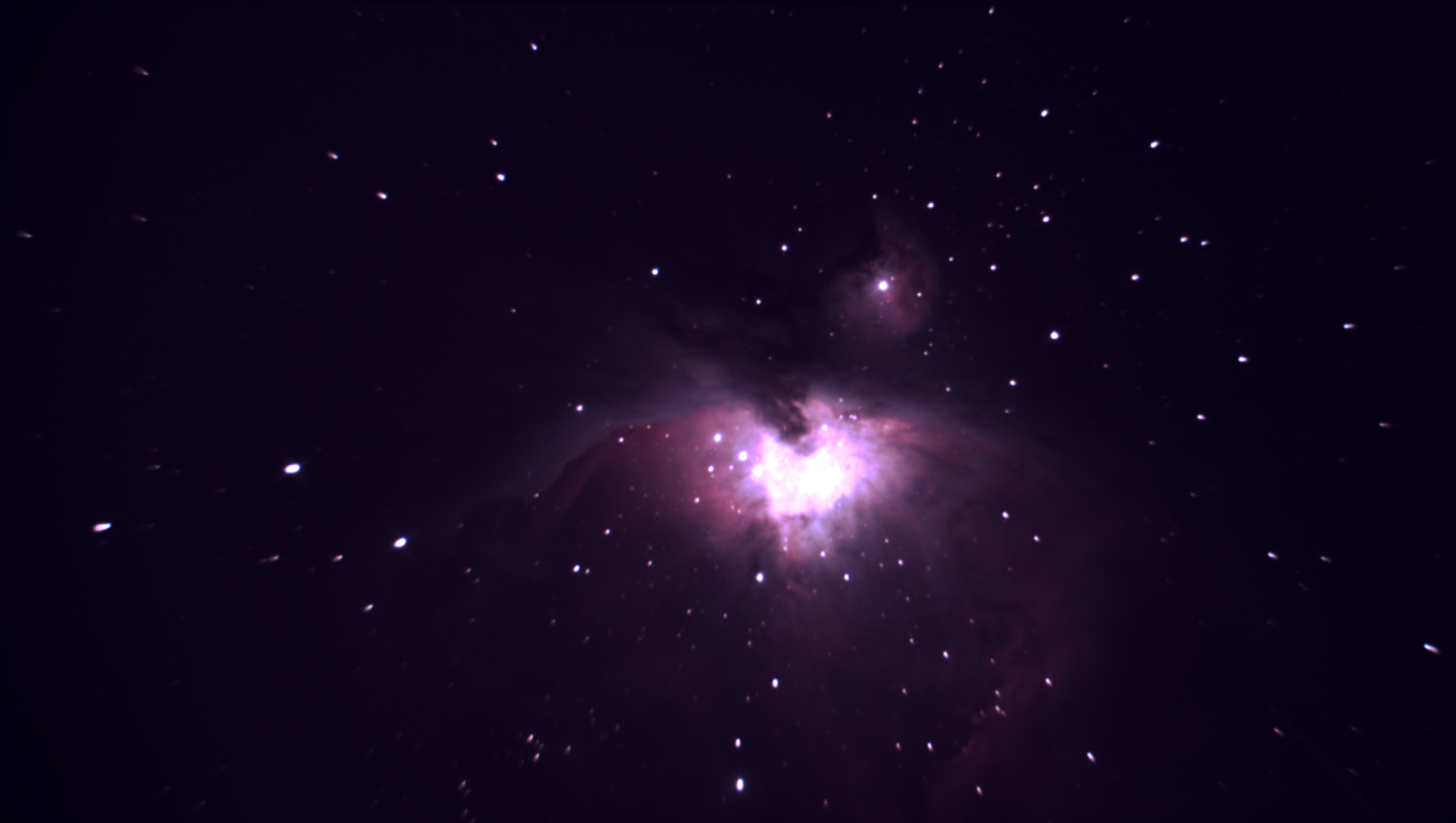

6 secondes d'Orion en JSK directement sorties de la boite.
Je crois que j'arrive à l'objectif que je m'étais fixé avec ce mode. :dance:

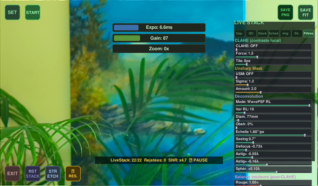

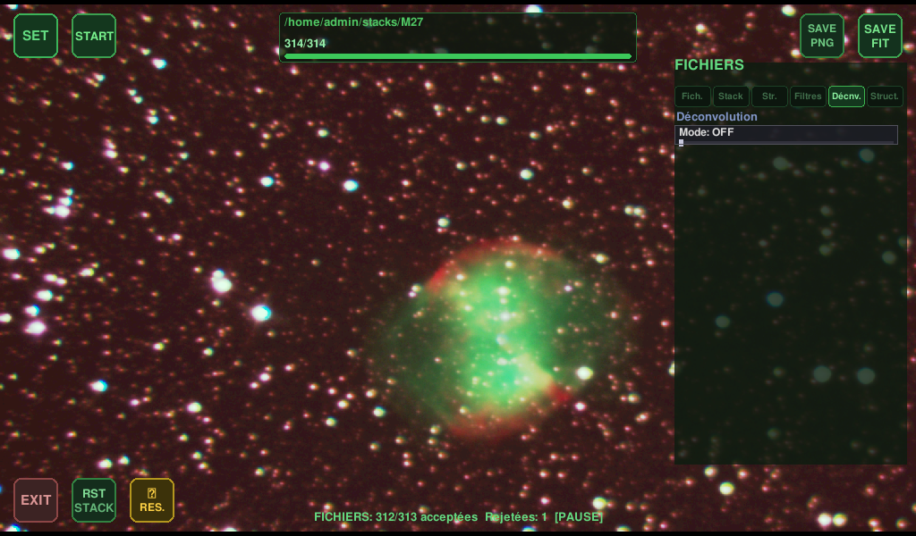

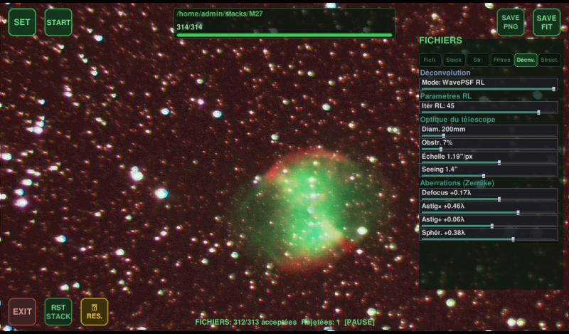

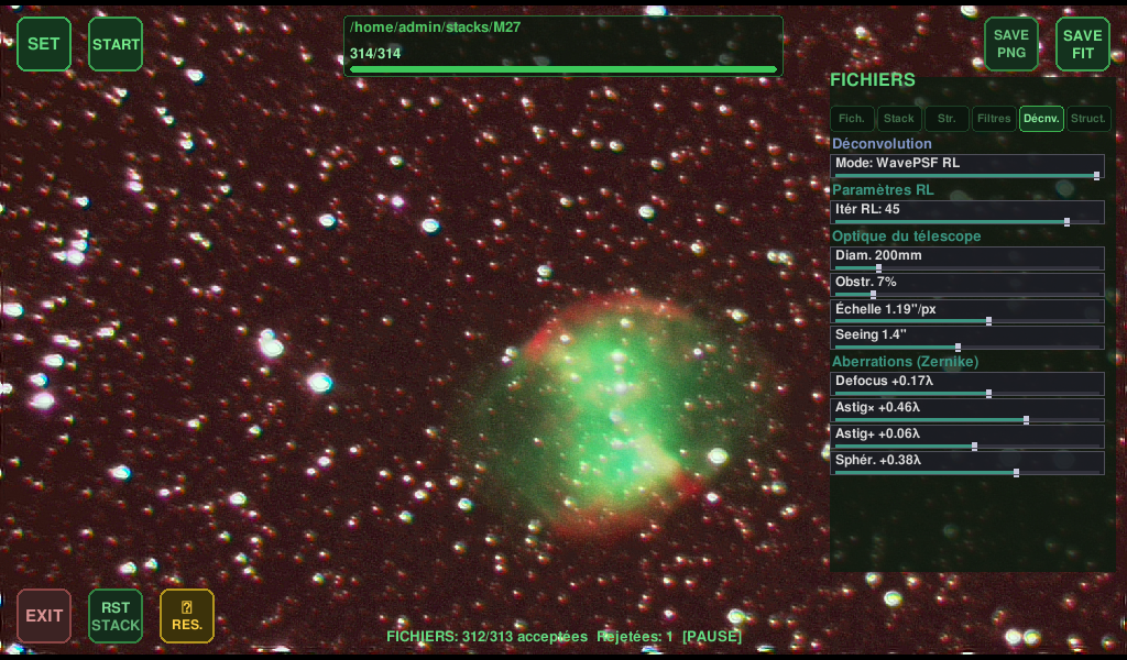

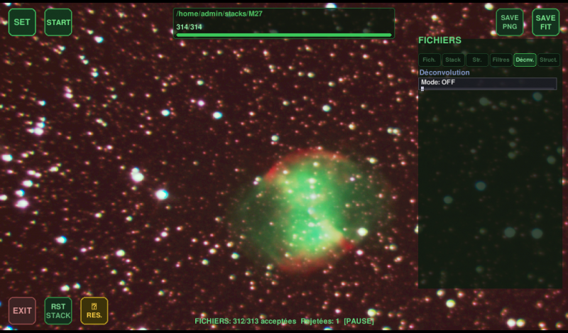

En aparté j'ai testé une nouvelle déconvolution qui s'appelle WavePSF-SINOK®, c'est une usine à gaz à régler (il me manque une boucle de rétroaction pour trouver les réglages), sur le papier, ça permet de refocaliser une image:
image volontairement floue:
Image déconvoluée Wave PSF:
Je suis sûr qu'on peut faire mieux mais c'est trop long pour trouver les bons réglages :angry-screaming:

Je viens de créer deux nouveaux modes: Galaxie et Fichier.
Le premier utilise le pipeline acquisition HDR du mode JSK (bit clipping) pour faire du stacking avec un filtre spécial pour les galaxies.
Le second permet d'utiliser des fichiers stockés sur disque pour les repasser dans tous les traitements debayer , alignement, sterch, filtres...
Ca va m'aider à ajuster le nouvel algo de retrait de gradient et de flat synthétique. J'ai choisi de ne pas m’embêter avec les DOF.
Voici ce que ça donne avec des veilles images de M81 que j'avais:
Sans filtre galaxie:
Avec le filtre galaxie activé:
Il me reste maintenant à ajuster tous ces algos, créer le mode mini-cam pour y connecter par wifi une caméra qui sera sur un RPI0 sur batterie et je pense que je serais arrivé au bout de ce projet.

Ici M27 sans filtre avec plusieurs recharges de table AQ (RdF 0.43):
La même avec la WavePSF activée:

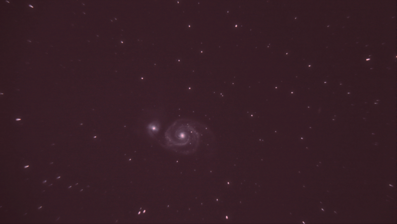

Première sortie en CP avec le mode galaxy.
Je suis ravi, ça va très vite, je suis avec mon RdF 0,43, les temps de pose sont de 3s sur M43 et M81 et 5s sur M51.
J'ai identifié qq soucis de résolutions et de couleurs, rien insurmontable.
Aucun post traitement.
M51 avec (la 1ere) et sans le filtre galaxy.

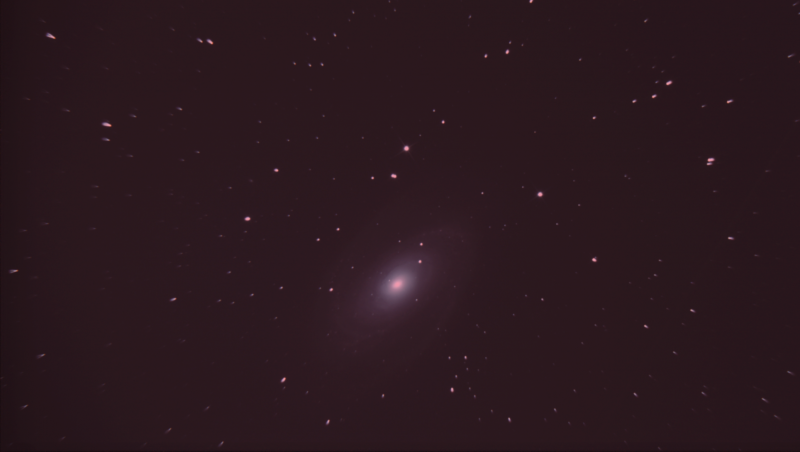

En reprenant les images d'hier avec le mode fichiers, je me suis rendu compte que le signal n'était pas tout à fait extrait.
Je ne sais pas si le mode galaxy y est pour quelque chose mais je ne m'attendais pas à ce résultat avec seulement 6 min d'intégration sur M42 et 8 min sur M51.
Différents filtres du mode fichier ont été utilisés pour améliorer l'image.
