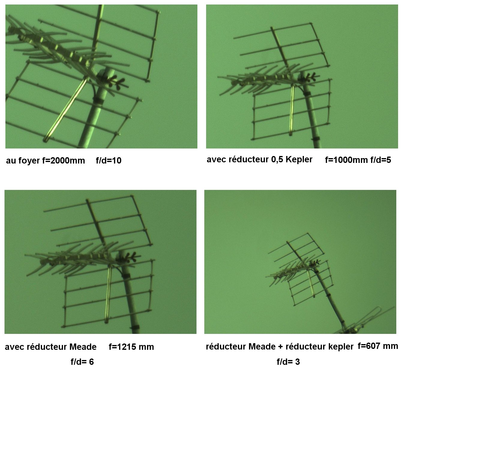

On doit pouvoir se dispenser du raccord prévu pour une caméra, soit en mettant le PO Celestron et en continuant en 1,25" soit en mettant une bague de conversion vers T2
Mais 90€ çà reste correct, le f/6.3 est vendu dans les 125/150...
A mon avis c'est ce que l'on a fait de mieux en réducteur de focale pour C8.
Je l'avais poussé à l'extrême en mettant un 2e RdF derrière
Je ne l'ai pas testé sur le CP mais les images faites de jour étaient correctes.
Avec les boîtiers 24x36 il y avait beaucoup de vignettage mais les cameras actuelles ont des champs beaucoup plus faibles.
F/D= 6 mais c'est bien le réducteur Meade f/3.3 que j'ai utilisé.
Il faut 2 réducteurs pour aller plus bas

Perso je ne me polariserais pas sur le f/3.3 sauf occasion à saisir.
Un f/6.3 suivi d'un réducteur x0,5 fera très bien l'affaire
