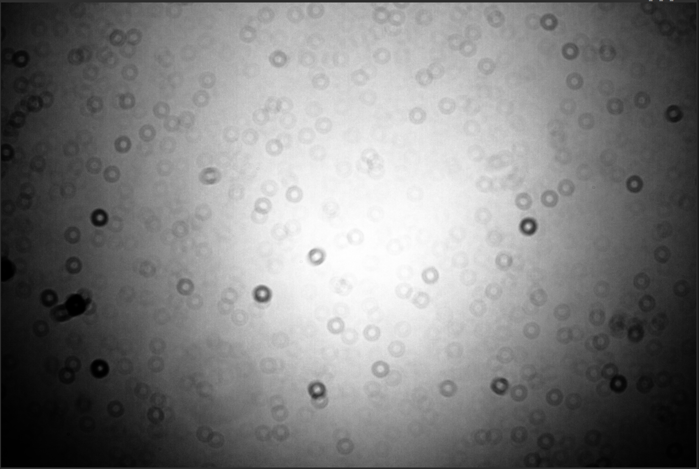

Là avec luminosité à fond, pour qu'on voit bien le massacre :
L'image Siril est inversée haut-bas, mais c'est bien la même, avec les donuts au même endroit... Bon.
Du coup, je jette un oeil au flats en question (comme je disais, j'en ai fait plusieurs, avec différentes méthodes, le résultat est identique, et tous les flats se ressemblent quelle que soit la méthode pour les prendre).
:shock: :shock: :shock: :o :cry:
La tête du flat !!!!!

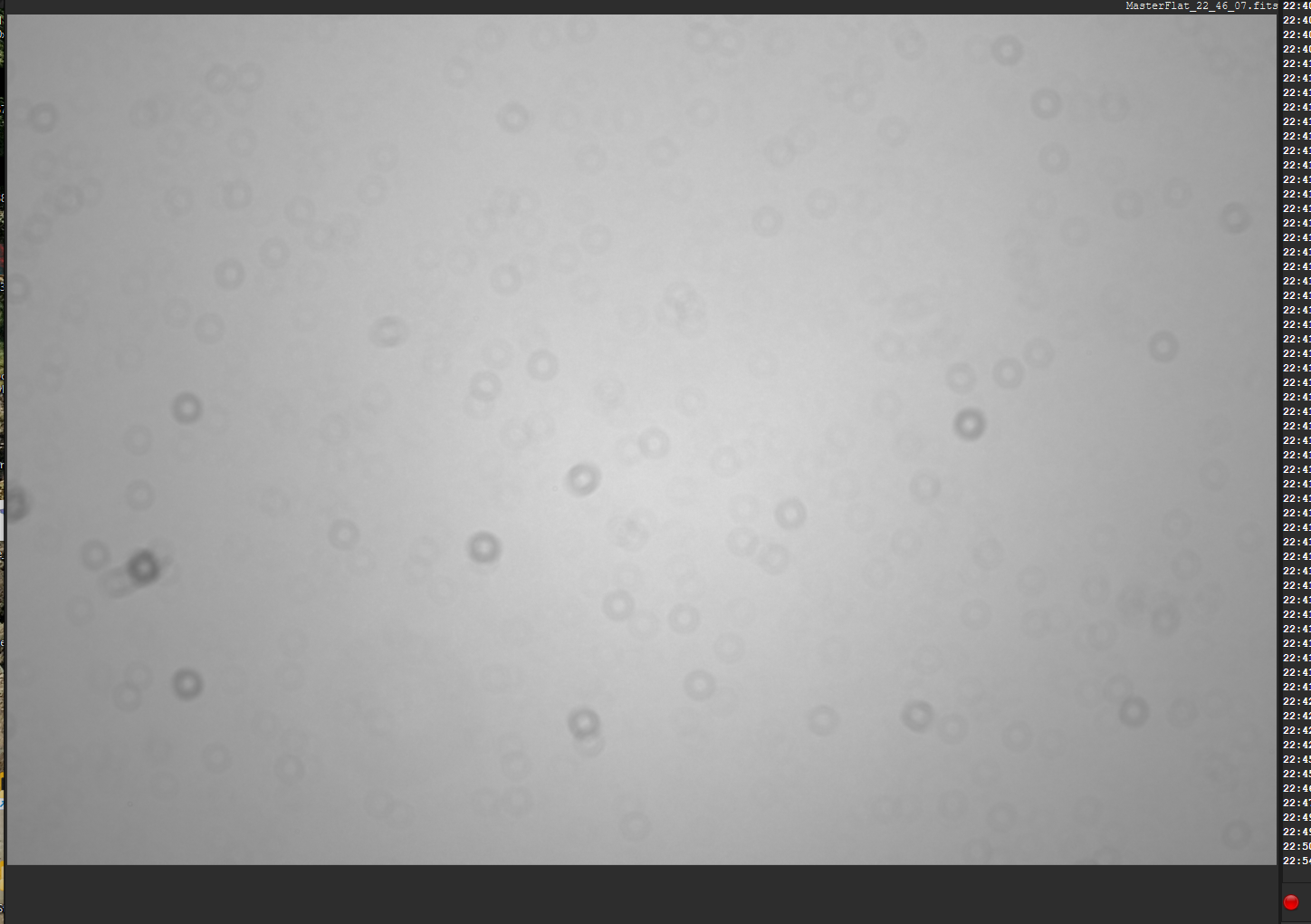

Je n'ai pas de réducteur, là, je suis à f/10 sur le C9... qui comme son nom l'indique, est 9 (neuf !)... Même ma lunette qui dort dans l'abri est plus propre que ça !!! J'ai "soufflé" le capteur de la caméra et le filtre, comme je fais toujours, à l'installation, donc j'ai peine à croire que je n'ai pas vu toute cette poussière... Reste la lentille frontale, qui a deux grosses poussières dedans depuis que j'ai le C9 (je l'ai reçu avec les poussières, qui y sont toujours car je n'allais pas démonté la lame d'un C9 tout neuf !)... ou la lentille arrière, qui est bien cracra, mais qui ne semble pas poussièreuse (mais faudra que je vérifie)...
Ou alors, c'est de la poussière je ne sais où dedans...
BREF... !!... Déjà, je suis un peu blasé, car j'aimerais bien nettoyer ça (si vous avez la méthode pour mesurer la distance des poussières par rapport au capteur, je suis preneur)...
Et ensuite, ma question :
=> Est-ce que mes "soucis de flats" d'hier soir ne viendraient tout simplement pas d'une limite des flats à pouvoir virer les poussières ? En gros, SC fait très bien son boulot, mais il y a tout simplement bien trop de poussières, et trop grosses, pour qu'il réussisse à toutes les virer...

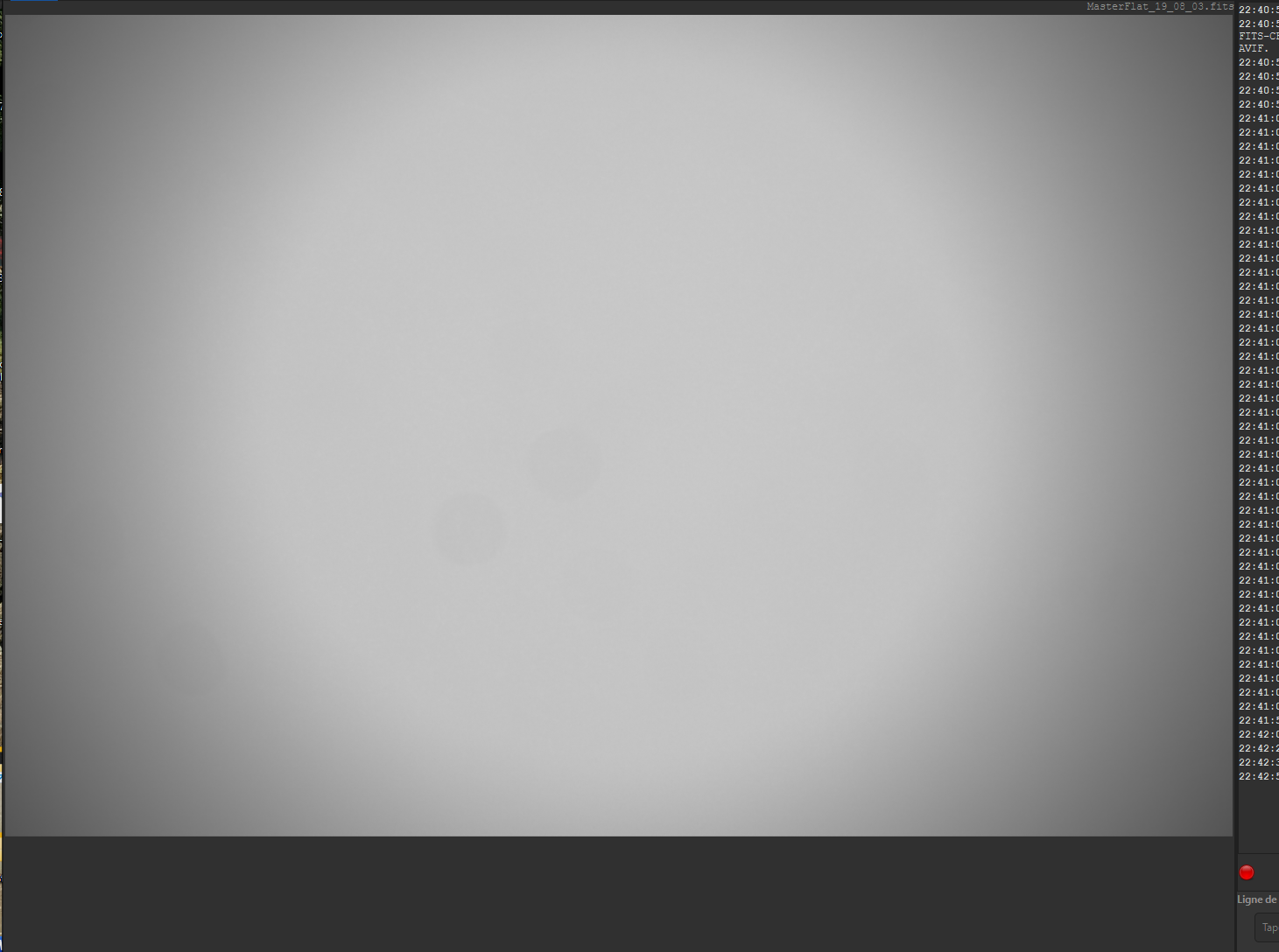

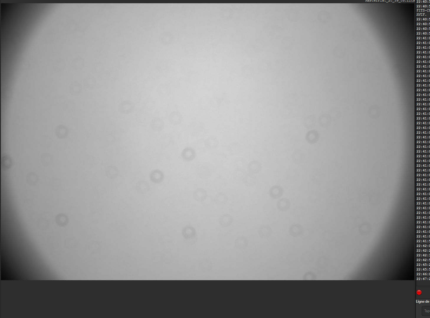

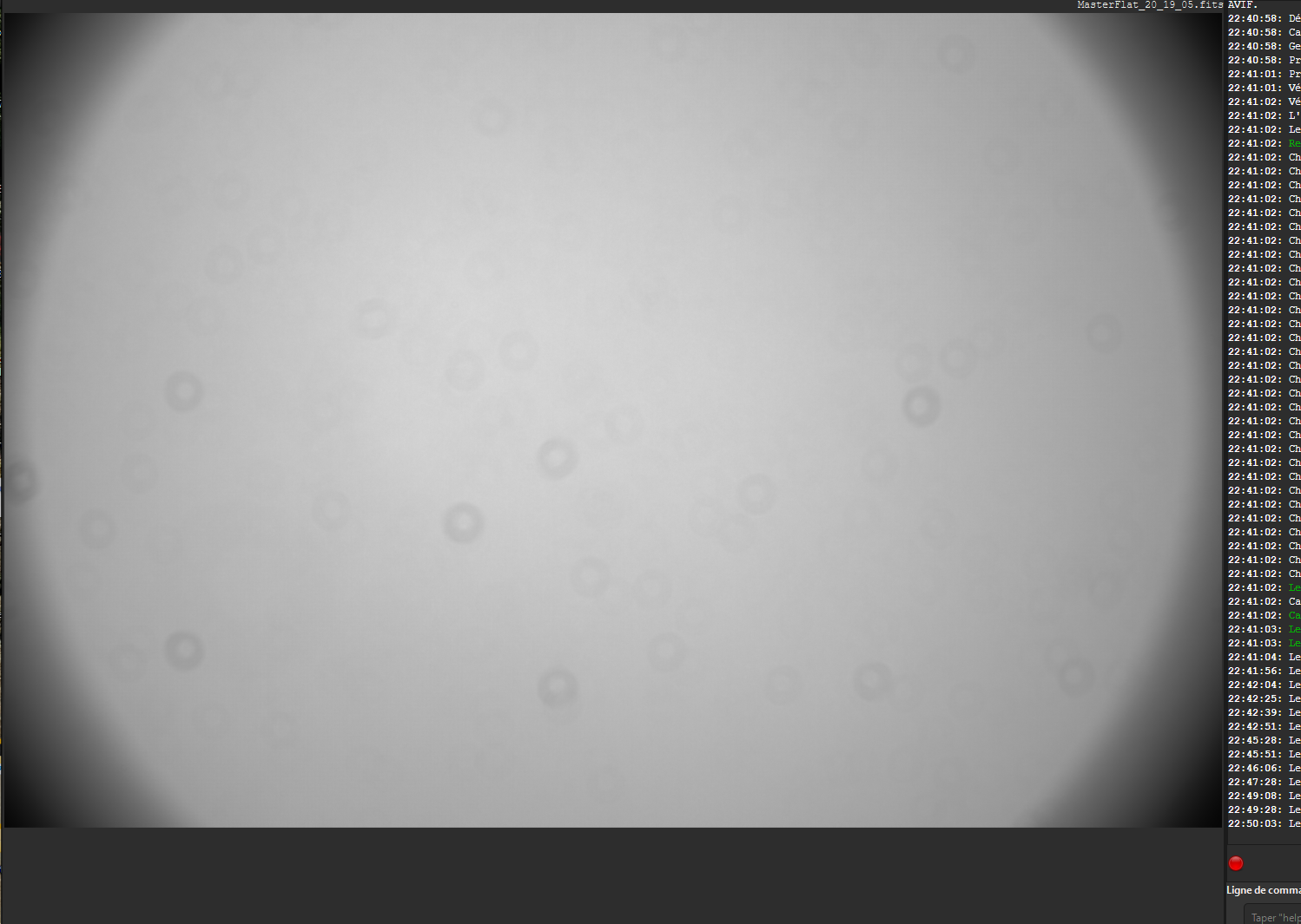

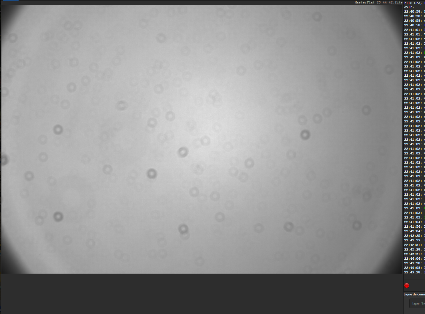

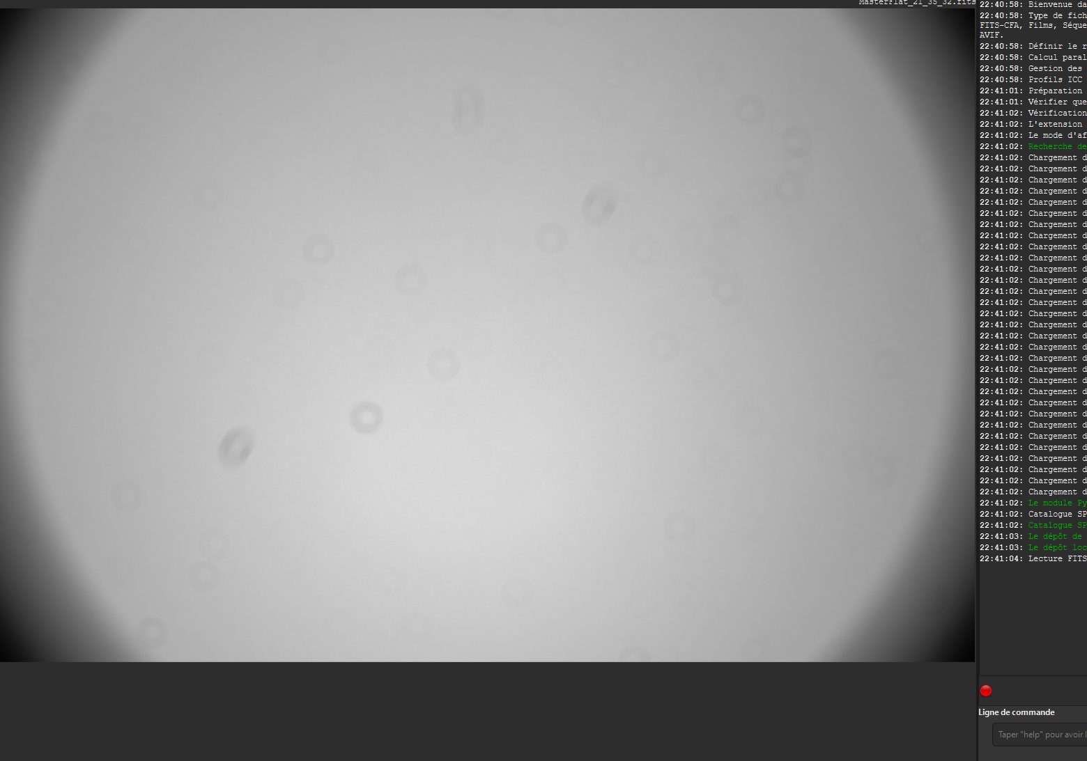

Pour être sûr : 1ère session avec le C9, tout neuf, le 30/11 dernier. Les flats (f/7 filtre L3) sont nickels (donc en fait, les deux grosses poussières qui sont sur la lame, à l'intérieur, ne se voient pas sur les flats) :
Plus tard, en janvier, on voit les premières poussières "normales" :
(Le vignetage, c'est que j'utilise un filtre trop petit, en 1,25")
Arrivé en mars, filtre L3 :
Filtre Ha :
Donc, ça ne vient pas du filtre, car là je l'ai changé, le vignetage du filtre apparait, mais les poussières sont quasi identiques (donc, elles ne sont pas juste sur le filtre).

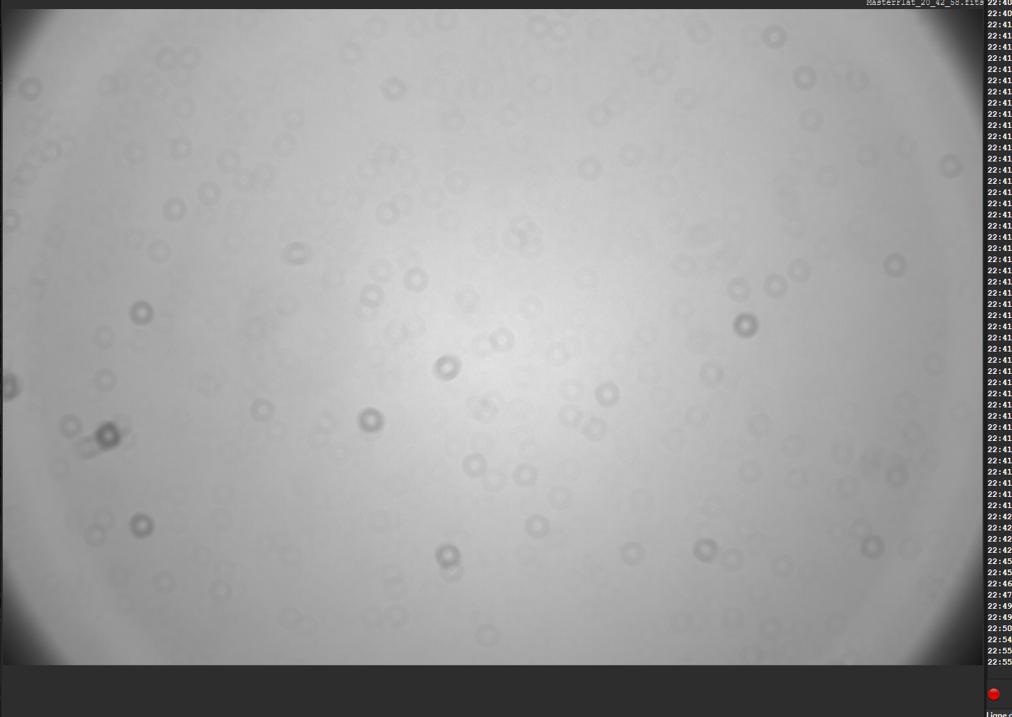

Le 11 mars, C9 à f/7 :
Puis, à la suite le même soir, à f/10 :
Ah !! On voit mieux les poussières à f/10 : ce sont les mêmes, mais plus contrastées (pourtant, il n'y a plus le réducteur, donc du verre en moins, mais elles sont toujours là)...
Et donc, hier soir, à f/10 filtre L3 :
Et Ha (1,25") :
Juste pour comparer, un flats qui vient de la TS140, fait en février dernier (lunette jamais nettoyée depuis que je l'ai !) :
Donc, la poussière doit rentrer par quelque part dans le C9 : je soupçonne les ouvertures arrières de ventilation, soi-disant filtrées... :cry:
Bref, si vous savez comment mesurer la distance des donuts par rapport au capteur, ça m'aiderait à faire le ménage ;)

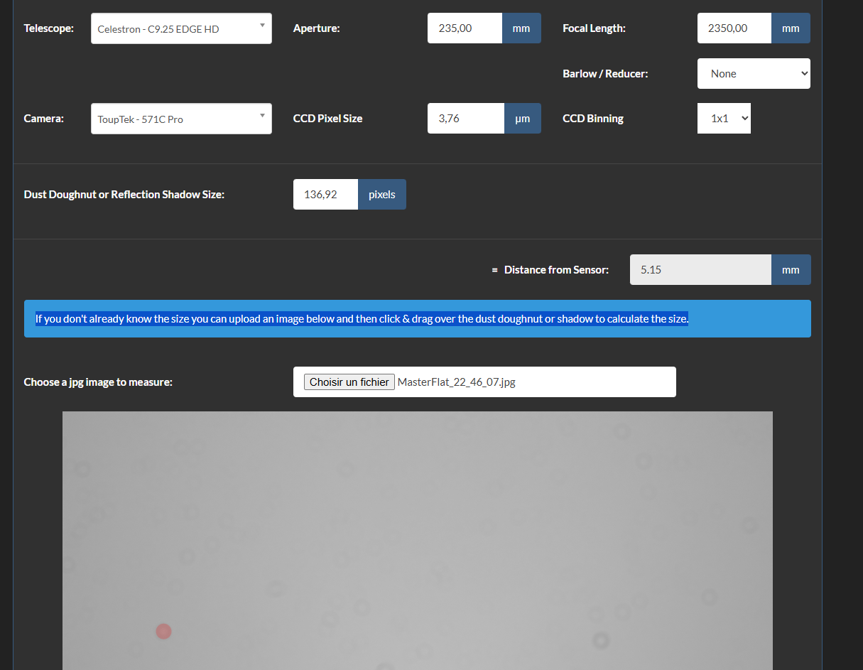

Messages : 11434
Limite de possibilité des flats ou bien... ?
Message par Olivier-Fantasy » 16 mars 2026, 09:25
Génial, merci ! Je n'avais jamais vu ça, pourtant j'utilise souvent ce site... Je vais essayer voir :)
EDIT : c'est top, ce truc !!

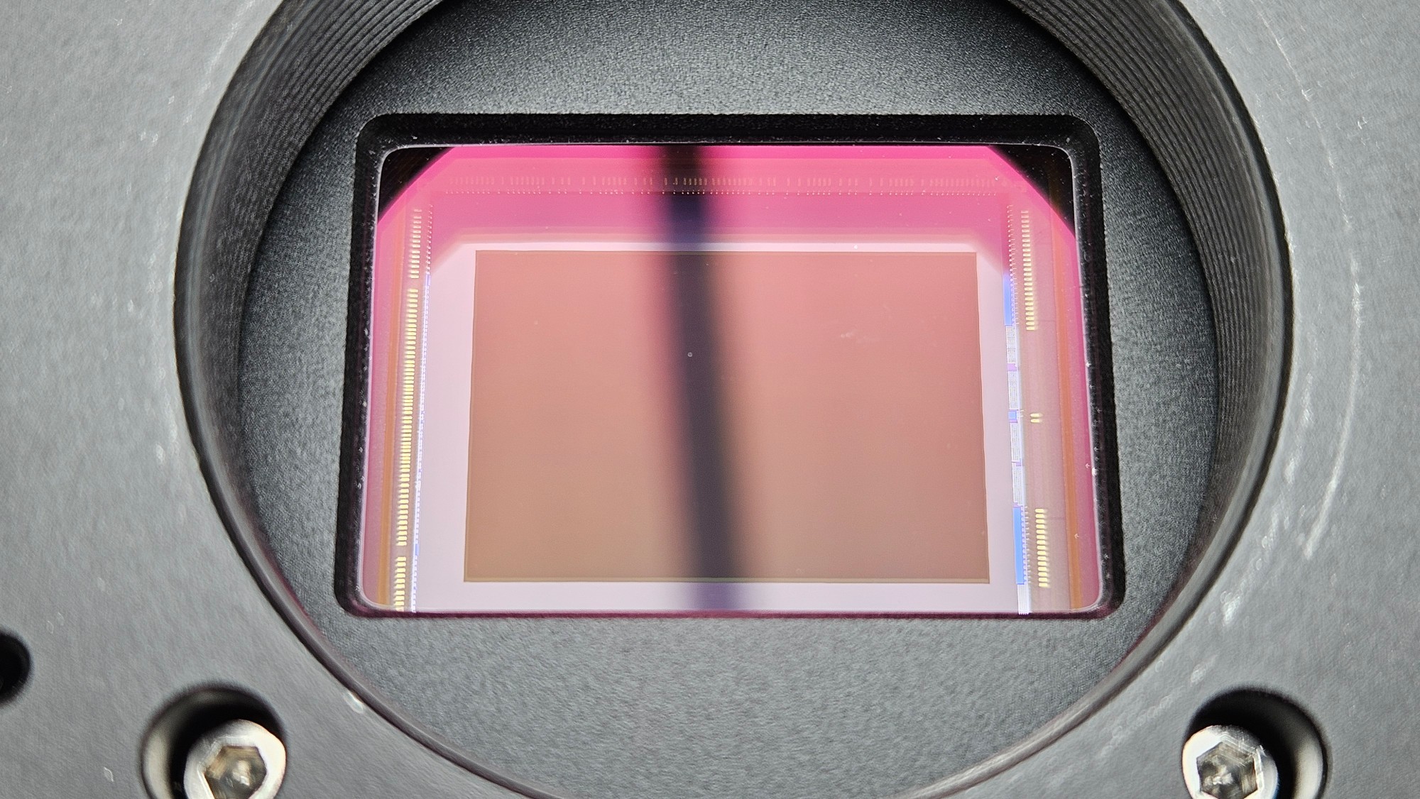

Donc, ce serait sur la vitre de la caméra (car le filtre est plus loin que ça) ? Bon... je ne vois pas grand chose. Je vais passer un coup de soufflette et on verra bien aux prochains flats.
