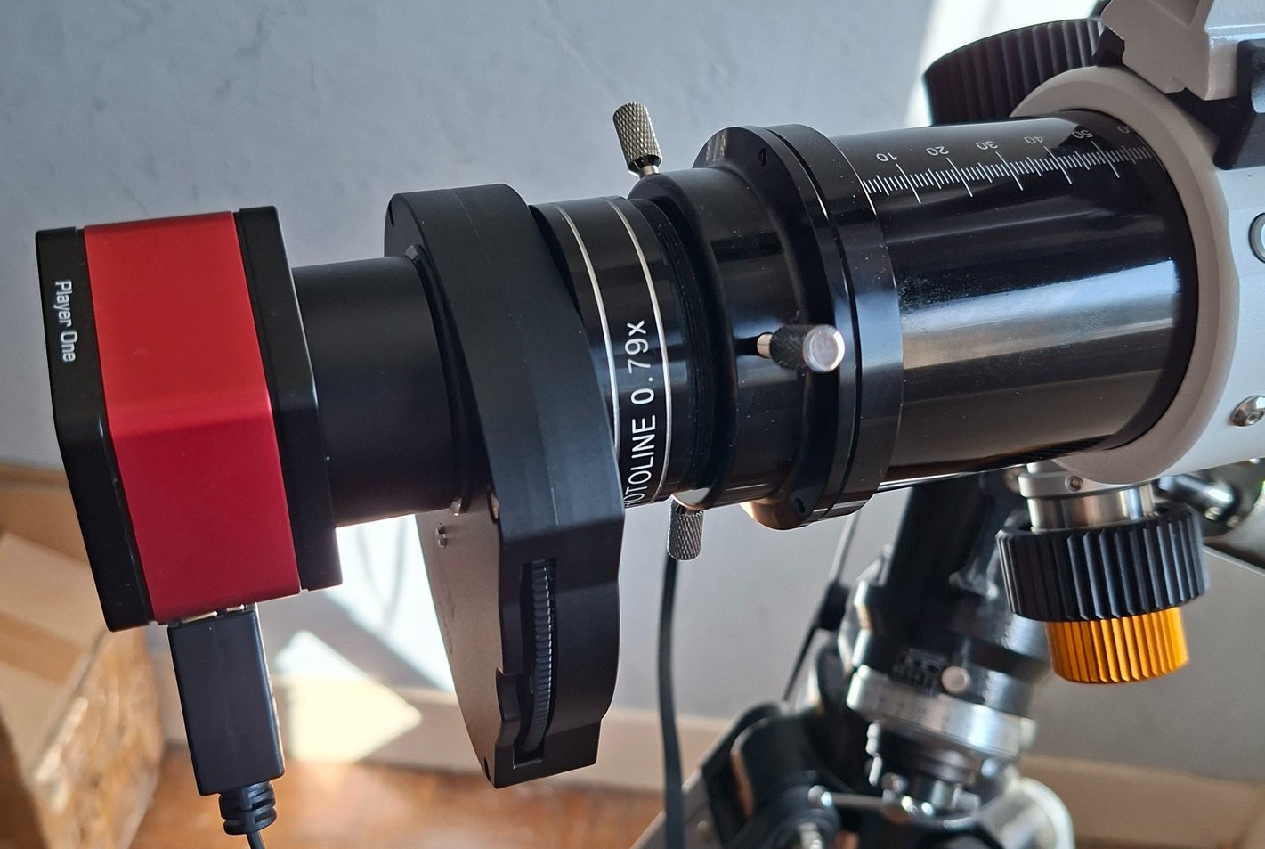

Message par pejive » 19 mars 2026, 11:16
Je voudrais utiliser le RdF Photoline x0,79 avec la roue à filtres
La RaF est vissée en T2, la caméra aussi, en respectant (chez moi à 5mm près :mrgreen: ) le backfocus de 55mm du réducteur
La position stable (qui empêche la RaF de se dévisser toute seule) est celle de la photo
Problème : dans cette configuration l'axe des déclinaisons est horizontal sur les photos; comme je n'ai pas de goto je préfère avoir plus de champ en AD et savoir dans quel sens bouger la lunette pour centrer les cibles.
Est-ce que mon assemblage est correct ? Y a t'il une solution a mon problème d'orientation, à part serrer tout à bloc?
A moins que je répartisse les bagues T2 avant et après la RaF jusqu'à avoir la caméra bien positionnée?

de memoire les filtres doivent ce trouver au plus pret du capteur ;) bon suis pas le meilleur conseilleur sur les distances etc

Est-ce que tu aurais la place de mettre un click-lock Baader entre la caméra et la roue à filtre ? La caméra ne serait plus vissée mais tu pourrais l'orienter à volonté.

Dans ce cas il faut que je colle la caméra à la RAF et que je mette les bagues entre le RdF et la RAF;
en espérant que la caméra se retrouve bien orientée ...

steph37 a écrit :
19 mars 2026, 11:26
je ne pense pas; il faut environ 20mm de bagues pour atteindre le BF
Et çà éloigne les filtres du capteur (mais çà m'arrive souvent de mettre les filtres sur le nez 1.25" :D )

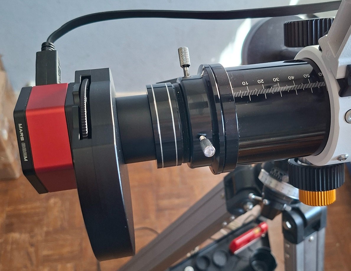

2e montage :)
c'est mieux, sauf que les axes sont inversés, la déclinaison augmente vers le bas :)
et il faut bien serrer les vis du PO

Message par FredWeber » 19 mars 2026, 13:39
pejive a écrit :
19 mars 2026, 11:16
La RAF est vissée en T2, la caméra aussi, en respectant (chez moi à 5mm près ) le backfocus de 55mm du réducteur
Vu que tu n'es pas au mm , as tu pensé à intercaler des rondelles dans ton train optique. En intercalant une epaisseur tu pourrais modifier l'orientation de ta RAF ..

Message par pejive » 19 mars 2026, 13:48
Je crois que c'est ce qu'il faut que je fasse; je vais encore faire travailler les chinois :mrgreen:
