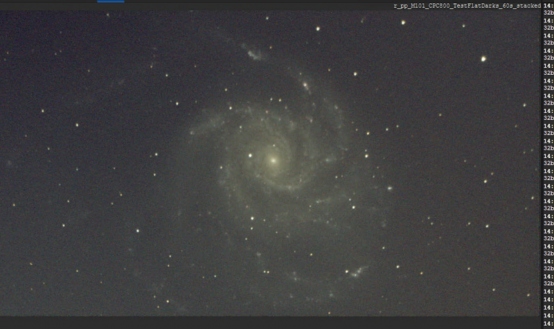

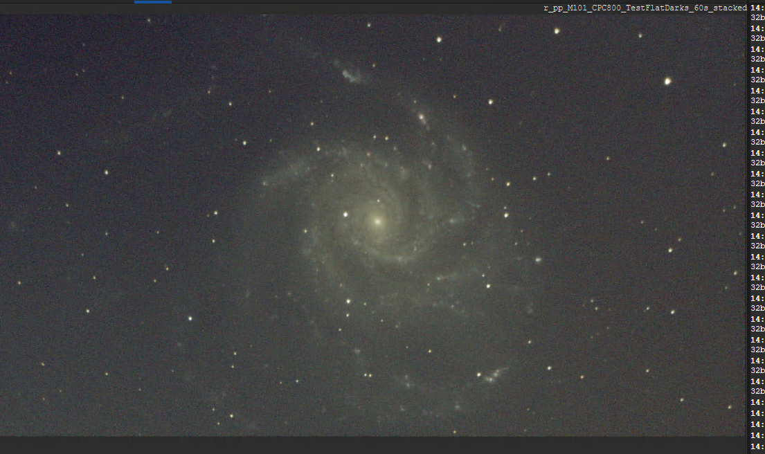

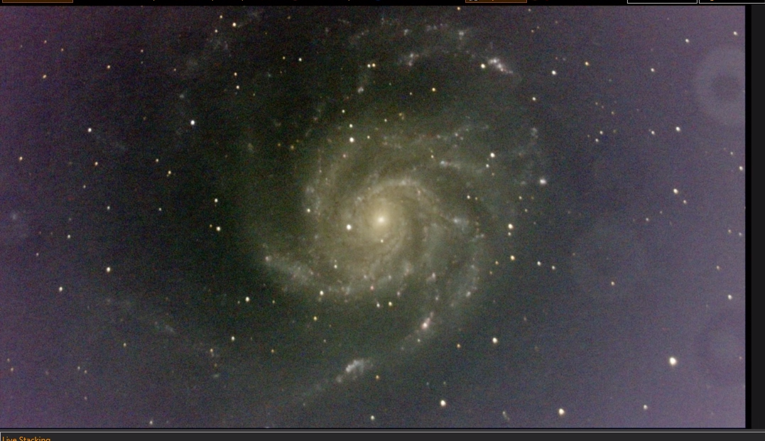

Message par darki » 09 avr. 2026, 12:38
J'ai refait mes flats sous sharpcap et j'ai toujours ce rendu ignoble ... (Flats faits au même gain et offset que mes ligth et avec soustraction des bias par sharpcap)
Au final, ca fait pareil que ceux fait avec NINA / Siril et converti en 16 bits.
Le pire c'est qu'il me semble avoir déjà eu ce problème mais impossible de retrouver sur le forum

Bonjour darki, tu étires l'histogramme à 30 %, 35 % , 40 , 50 % ???
as tu fait un étalonnage de couleur dans siril ?
Comment tu traite le gradient : avec l'outil de siril ou avec Graxpert ?

Message par darki » 09 avr. 2026, 13:20
Salut @roza7267
Alors c'est une copie d'écran de sharpcap., Couleur auto et histo auto avec les éclairs du grand histo
Pour les flats, ceux avec Nina ont été fait avec l'assistant PLU pour 50% de l'histo, puis création du masterflat sous siril.
Et la c'est une image sortie d'un empilement sharpcap avec un masterfalt fait par sharpcap en réglant l'exposition pour avoir le pic de la courbe blanche à 50% de l'histo.

Message par roza7267 » 09 avr. 2026, 13:27
darki a écrit :
09 avr. 2026, 13:20
J'avais à peu près le même résultat que le tien en tirant mes hsitos à 50 % . Essaie 35 %. Dis moi ce que cela donne.

darki a écrit :
09 avr. 2026, 12:38
Tes darks ont été fait avec le même offset que tes ligth et flats ?
Parceque j'ai deja eu ce genre de soucis quand l'offset est pas cohérent quelque part.

Opmc73 a écrit :
09 avr. 2026, 14:15
Oui, pour le moment je reste simple, gain unitaire et offset en rapport, soit 210 / 6, caméra à -10°C

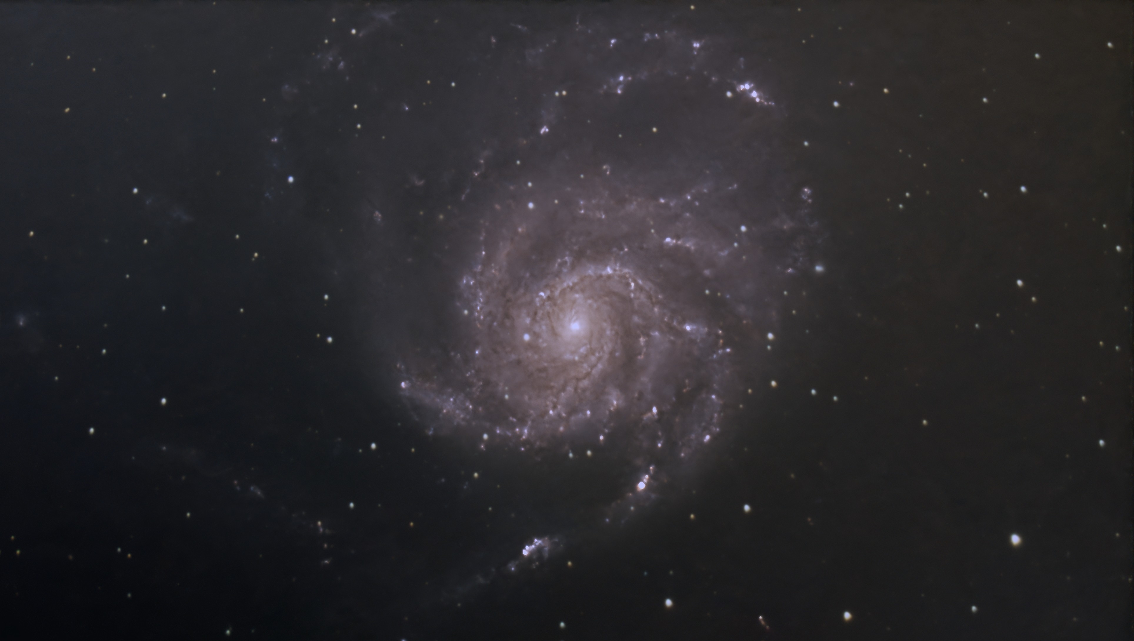

Voila l'empilement fait avec Siril à partir des même ligths, dark et flat en mode autostrech

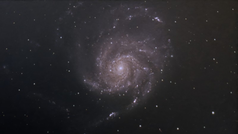

Message par darki » 09 avr. 2026, 15:08
Et voici l'image traitée avec Siril, pas de vignetage ni de donuts visibles (du moins pas par moi)

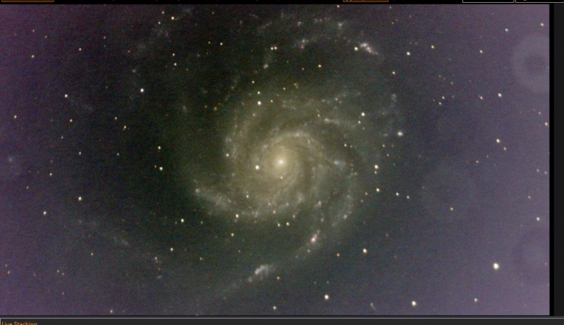

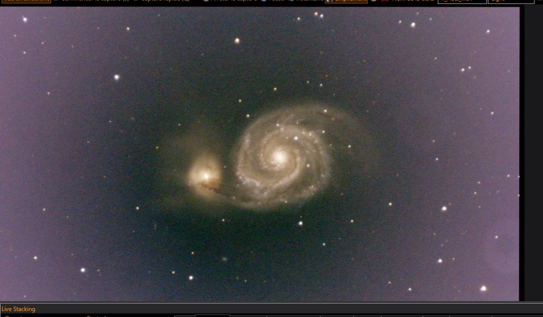

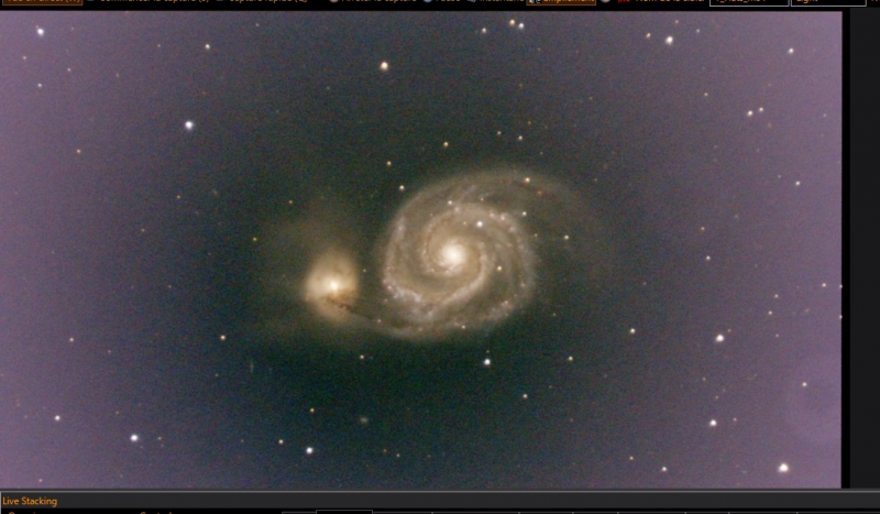

Message par darki » 09 avr. 2026, 19:29
Flats refaits, à gain 0, offset 6 (mes ligths), 2 versions, Histo à 50% et histo à 35 %
On est toujours sur les même problèmes
Avec celui à 35% par exemple

Message par Olivier-Fantasy » 09 avr. 2026, 19:42
darki a écrit :
09 avr. 2026, 19:29
Flats refaits
Et tu es sûr que rien n'a bougé depuis que tu as fait l'image ? Ni la caméra, ni les poussières sur le scope ?...
Pour les flats, c'est curieux, c'est juste une lumière "en pleine face", uniforme, et on règle à 50%. Basta (pas de "bias" ou autre excentricité exotique, source d'ennuis). Si les poussières sont au même endroit, les flats devraient fonctionner.
Tu nous ferais une copie d'écran de SC au moment où tu fais les flats ? (Et tu as un écran à flats ? Car si la lumière n'est pas uniforme, ça ne marchera pas non plus)...

Message par darki » 09 avr. 2026, 19:50
09 avr. 2026, 19:42
Là les flats ont fonctionné, c'est ça
oui
J'ai un écran à flat, j'ai déjà eu fait des flats pour le C8 qui marchaient. Et d'ailleurs les flats fais pour siril fonctionnent.
Rien n'a bougé si ce n'est le scope, mais mon soucis pour le moment, ce ne sont pas les donuts mais le gros vignetage surtout. Le scope reste sur sa monture avec tout son bordel et sous la bache vu que je suis pratiquement toujours présent

Message par darki » 09 avr. 2026, 22:00
Je vous passe les détails, mais les images dans sharcap sont toutes merdique quel que soit le flat que j'utilise.
Je vais voir ce que ca donne avec NINA quand meme

Message par Olivier-Fantasy » 09 avr. 2026, 22:07
Et les brutes toutes seules sont merdiques aussi ? Car peut-être que ça ne vient pas des flats ?...
Messages : 4196
Pb : Encore les flats, toujours les flats ..

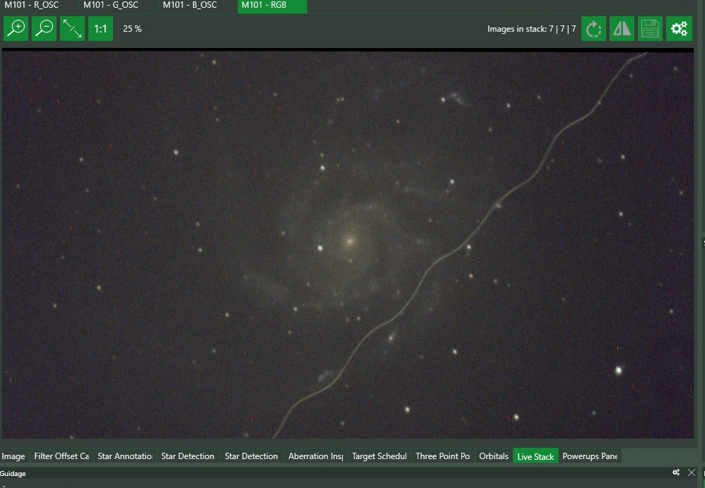

Message par darki » 09 avr. 2026, 22:19
Voila M101 en livestack NINA SANS les dark et Flat faits pas NINA et Siril (Ils avaient disparus du paramétrage)
Trace bizarre de je ne sais pas quoi d'ailleurs ...

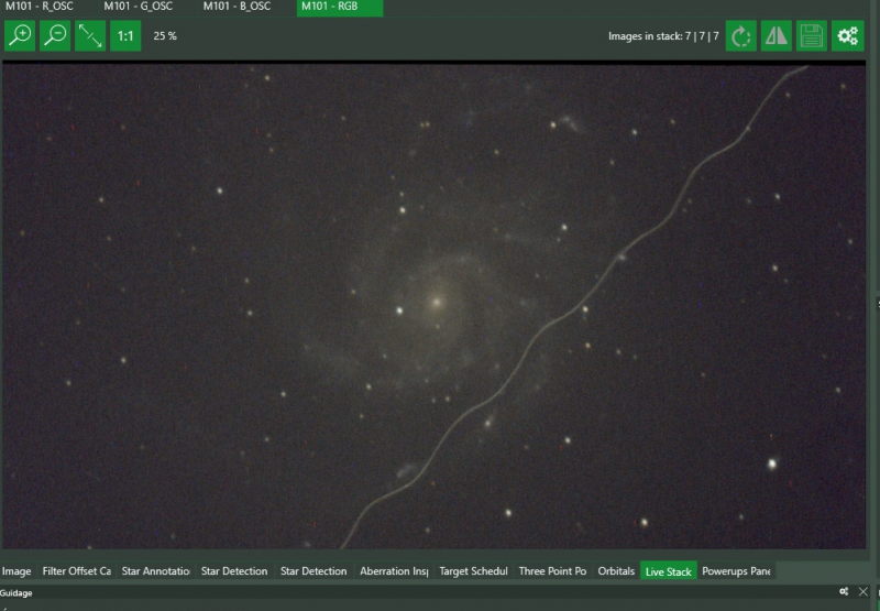

Message par darki » 09 avr. 2026, 22:30
Et maintenant que je les ai remis, avec
On remarque que le donut a disparu notamment comme les trainée rouge et bleu des pixels qui bougent pas
Messages : 5218
Message par Opmc73 » 09 avr. 2026, 22:44
Quand j'y pense ça ressemble aussi a des captures livestack de sc4 ou je n'avais mis que le flat sans le dark ;)
